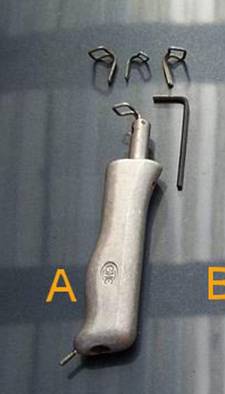

    Schau dir mal dieses Werkzeug (nicht Profi-Liga) an:
    So wie abgebildet sieht man die Unterseite, wenn es im Einsatz ist.
    Wenn man von vorne (in Richtung Griff) auf diese Drahtraute schaut, sieht man, dass sie V-förmig gebogen ist. Dieses V muss "auf dem Kopf" stehen. Die seitlichen Winkel der Raute zeigen dann etwas nach unten. (Umständlich zu erklären, zeigen wäre einfacher :rolleyes:)
    Als Vorbereitung zuerst die Dichtung in der Kedernut "schmieren".
    Ich verwende dazu dieses Schmiermittel, welches man für Kunststoff-Abflussrohre (Marley, im Baumarkt) verwendet. Spüli, Schmierseife, Shampoo geht aber auch alles ;)
    Dann das Werkzeug (Griff relativ flach halten) in die Kedernut (unten Mitte) einarbeiten, bis auch die seitlichen Winkel der "Raute" in der Nut sitzen und diese weiten.
    Du könntest das Werkzeug jetzt wie eine Schaufel durch die Nut schieben.
    Als Rechtshänder würdest du das Werkzeug jetzt am Anfang vom rechts nach links schieben.
    Mit der Linken Hand den Keder von links durch die "Raute" in die geweitete Nut einführen.
    Jetzt einfach das Werkzeug vorwärts schieben (dem Keder entgegen). Wenn man das Werkzeug im einigermaßen richtigen Winkel hält (nicht zu steil, sonst rutscht es aus der Nut, zu flach und es drückt zu stark auf den Keder), rutscht beim Schieben der Keder von allein in die geweitete Nut.
    An den geraden Seiten geht das ganz schnell. In den Kurven musst du das Werkzeug langsam um die Kurve führen und den Keder gleichzeitig etwas in Form biegen.
    Am Ende dann einfach das Werkzeug bis kurz vor den Anfang des Keders schieben.
    Jetzt wäre für ein paar Sekunden eine helfende Hand brauchbar, um das Werkzeug in dieser Position zu halten, während du den Keder auf die passende Länge abschneidest. Wenn nicht zu gut geschmiert wurde, hällt es aber auch von allein.
    Wenn passend abgelängt, einfach das Werkzeug bis zum Anschlag (Kederanfang) schieben. Jetzt direkt hinter dem Werkzeug auf den Keder drücken, und das Werkzeug senkrecht zur Dichtung hochklappen und herausziehen. Gleichzeitig das Kederende in die Nut drücken.
    Kederstoß-Abdeckung reinfummeln, fertig :cool:
    Wie geschrieben, Heckscheibe in 5 Minuten. Vorne 2-3 mehr ;)

  • Jetzt einfach das Werkzeug vorwärts schieben (dem Keder entgegen)
    Ich mache es mit meinem Kedereinzieher immer so, daß ich ihn ziehe. Dafür ist meiner auch entsprechend geformt. Der Keder rutscht dabei durch den hohlen Griff in die Raute. Ich stell mir auch vor, daß Ziehen leichter ist als schieben, man dabei stabiler und ruhiger von der Gumminut geführt wird und die Drahtraute nicht so schnell verbiegt. Die ist zwar recht stabil, aber man weiß ja nie. Die Raute steht bei mir beim Ziehen annähernd senkrecht.

  • Ich mache es mit meinem Kedereinzieher immer so, daß ich ihn ziehe. Dafür ist meiner auch entsprechend geformt. Der Keder rutscht dabei durch den hohlen Griff in die Raute. Ich stell mir auch vor, daß Ziehen leichter ist als schieben, man dabei stabiler und ruhiger von der Gumminut geführt wird und die Drahtraute nicht so schnell verbiegt. Die ist zwar recht stabil, aber man weiß ja nie. Die Raute steht bei mir beim Ziehen annähernd senkrecht.
    Das ist Profi-Werkzeug ;)
