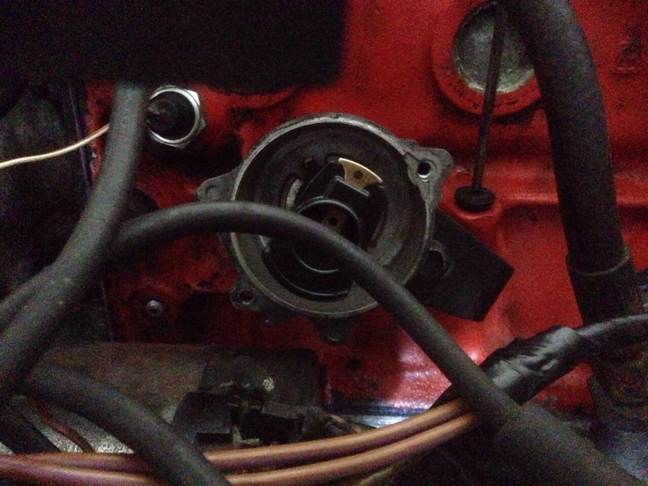

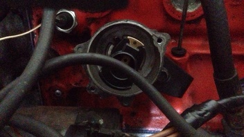

  • Das paßt. Zündreihenfolge 1-3-4-2, linksdrehend, 1. Zylinder bei dem Verteiler ca. 1 Uhr und von der Wasserpumpenseite aus gesehen. Korrekt?
    Zündfunken sind da. Musste allerdings die Verteilerwelle drehen, da der Verteilerfinger auf 11 Uhr stand beim OT. Aber er springt nicht an. :(
    Zündreihenfolge stimmt, aber nicht die Position des Verteilerfingers. Bei 11 Uhr ist der 1. Zylinder auf OT, (fraglich, ob im Zündungstakt = Ventile geschlossen?). Das dazugehörige Zündkabel aber steckt scheinbar bei 1 Uhr. Dort müsste aber eigentlich der 2. Zylinder stecken, wenn ich das richtig interpretiere.

    Einspritzen tut er auf alle Fälle, das können wir ausschließen. Zündfunke ist an jeder Kerze vorhanden und auch die Ventile sind richtig eingestellt. Der Verteilerfinger zeigt Richtung 1 Uhr bei OT und auch da sitzt das Zündkabel für den 1. Zylinder. Zündreihenfolge ist 1-3-4-2 gegen den Uhrzeigersinn.
    Was jetzt komisch ist, Fehlzündungen und das auch aus der Drosselklappe. Liegt es da Nahe das der Positionsgeber kaputt ist?

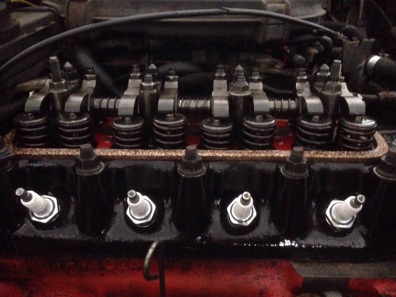

  • Hast Du den OT mit der Überschneidung der Ventile von Zylinder 1 und 4 überprüft?
    Zur Info, die Kurbelwelle macht eine Umdrehung und die Nockenwelle nur eine halbe. Das heißt wenn Du einfach auf die Makierung gedreht hast und dann die Verteilerstellung angeschaut hast, stehen die Chancen 50 / 50 , daß es der OT war.

    Zünd-OT von Zylinder #1 ist dann, wenn einerseits die Markierung unten an der Riemenscheibe auf dem langen Zacken steht und gleichzeitig auch beide Ventile von Zylinder #1 geschlossen, also beide Kipphebel entlastet sind.
    Dort wo in diesem Zustand der Verteilerfinger hin zeigt, muss das Kabel von Zylinder #1 aufgesteckt sein und auch gleichzeig der Kabelkontakt in der Kappe mit dem Finger übereinstimmen.

  • Hab jetzt mal den OT um eine Runde weiter gedreht und dann die Welle noch mal raus gezogen und so eingesetzt das sie auf 1 Uhr steht. Aber springt nicht an. Ventile vom 1. Zylinder sind geschlossen und die Kippkebel haben Spiel. 4. Zylinder sind die Ventile in der Position auch geschlossen, aber haben kein Spiel (die Kipphebel).
    Ein befreundeter Kumpel ist seit Jahren KfZ-Mechaniker und kann sich das auch nicht erklären.
    In diesem Zustand sind die Ventile des 4. Zylinders nicht geschlossen, sonder auf "Überschneidung". Das heißt, beide sind kurzzeitig leicht geöffnet (Kipphebel haben kein Spiel). Das ist der Übergang vom Auspufftakt zum Ansaugtakt.
    So wie die Kurbelwelle jetzt steht, sollte der Verteilerfinger auf etwa 1-2 Uhr Position stehen. Gleichzeitig muss der Verteiler so gedreht sein, dass ein Kerzenkontakt der Kappe mit dem Verteilerfinger etwa mittig übereinstimmt. Andernfalls könnte die Hochspannung nicht zur Kerze #1 gelangen.
    In diesen Kerzenkontakt der Kappe, der mit dem Finger übereinstimmt, gehört das Zündkabel zu Zylinder #1. Dann gegen Uhrzeigersinn 1-3-4-2 aufstecken.
    So sollte der Motor, vorausgesetzt er bekommt Sprit, auch anspringen. Wenn der Motor läuft, den Verteiler langsam im Uhrzeigersinn verdrehen, bis er anfängt zu ruckeln, dann wieder ein klein wenig zurück, dass er sauber läuft und jetzt fest ziehen.
    Gruß, Diddi
