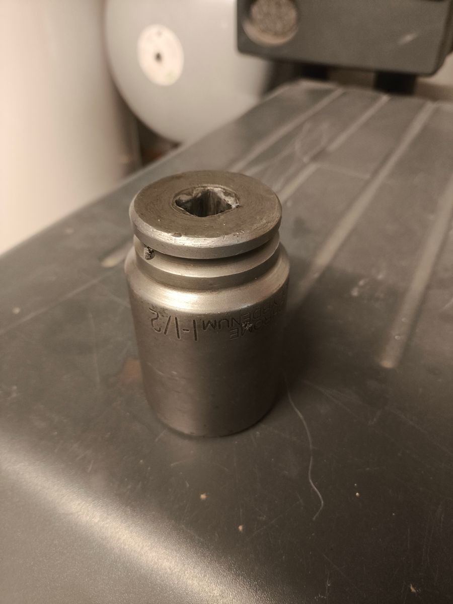

    Es ist keine 34er Nuss sondern eine 1"5/16.
    Wer Ahnung hat macht dies in einer Stunde. Eine offizielle Werkstatt nimmt dir ca. €100.- dafür ab. Du kannst warten darauf und brauchst dich nicht ärgern.
    Natürlich gibt es auch die Möglichkeit, dass man lernen will etwas am Mini selbst zu machen. Dann braucht man jedoch auch das richtige Werkzeug zu welchem eben diese Nuss gehört. Man bekommt diese im Fachhandel um ca. 15-20 Euro.

  • Einen besseren Drehmomentschlüssel wollte ich eh schon länger haben. Und den Steckschlüsseleinsatz kann man dann öfter gebrauchen. Die Kugelgelenke habe ich auch schon ohne Spezialwerkzeug aufbekommen.
    auch dafür gibt es eine Nuss 1,5". Im Fachhandel ca. 20-30 Euro. Auch ein kleines "sollte man Haben", wenn man etwas selbst machen will. Es sollte eine höhere sein, damit sie auch über den Traggelenkbolzen passt.

  • Das ist die perfekte nuss fürs Tragelenk.
    Bei der Achse kannst auch eine 33er nuss nehmen, aber die wirst auch nicht leichter finden als eine 1 5/16.
    Die braucht übrigens auch fürs Lenkrad und die dicken Schrauben vom Vorderachsrahmen.
