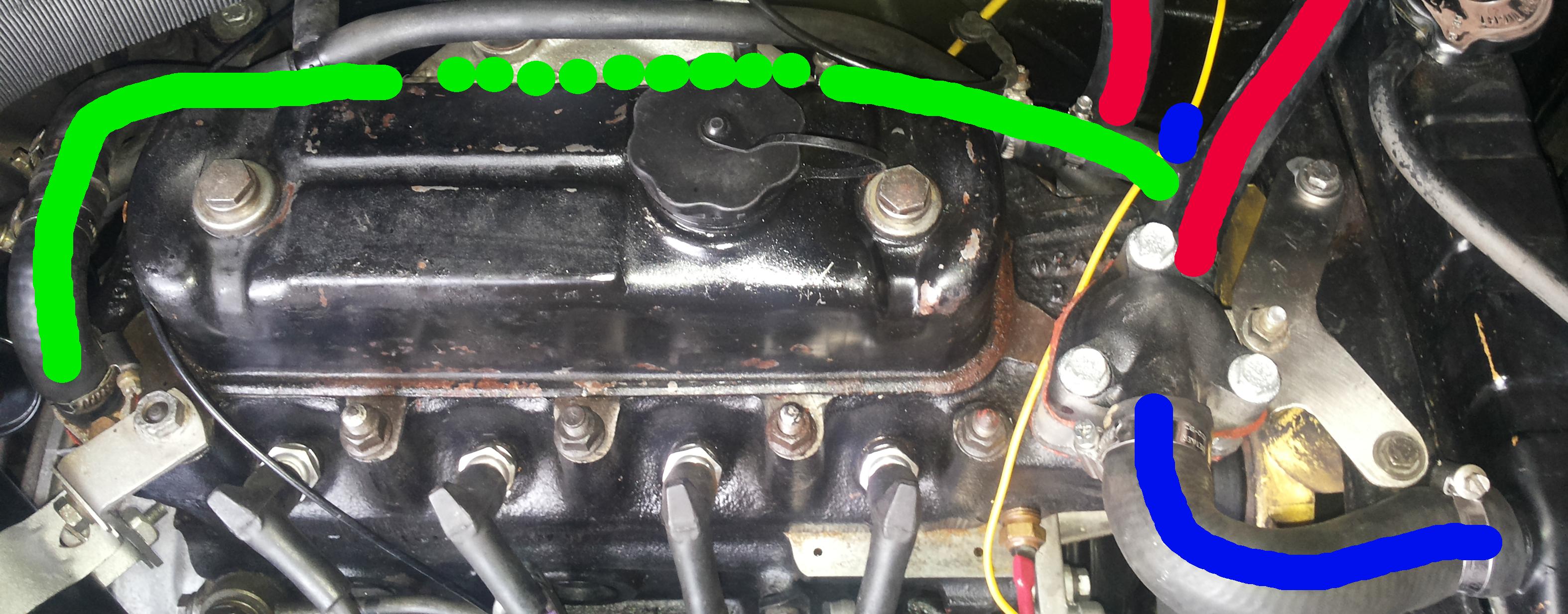

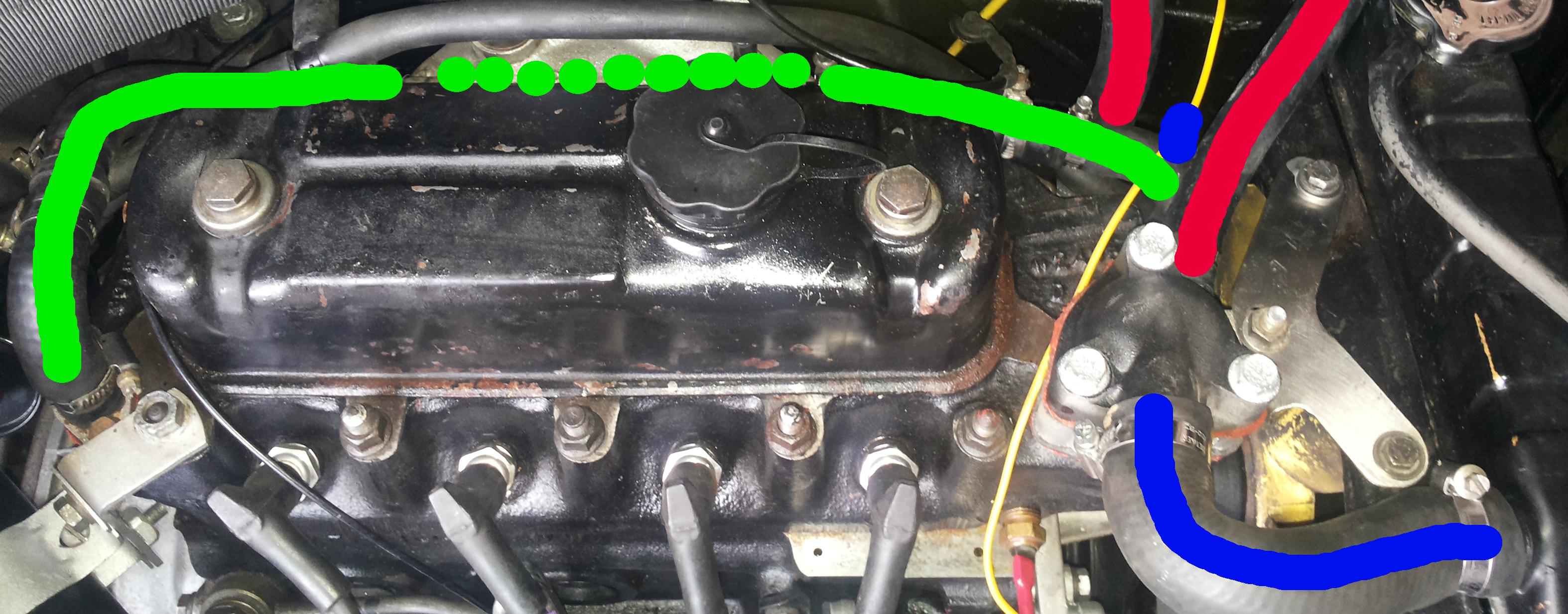

			Wäre das mein Auto und ich wäre mit dem Problem Kurzstreckenbetrieb konfrontiert, dann würde ich mir Gedanken über die Einbindung des Kühlkreislaufes an den Ölfilter machen. Es gibt doch die Möglichkeit eine kühlwasserdurchströmte Zwischenplatte zwischen Ölfilterpatrone und dem Halter einzubauen. Die hat den Effekt das Öl über das Kühlwasser zu kühlen, aber eben auch im Kurzstreckenbetrieb anzuheizen. Das Öl wird über das Kühlwasser temperiert.
 So ich weiß stammt die Lösung ursprünglich aus schwedischen Autos, also konket von Volvo. Da hatte man meines Erachtens hauptsächlich den Winterbetrieb im Auge, um das Öl überhaupt mal warm zu bekommen.

			die wasserdurchströmte sandwichplatte ... wo kommt die denn im wasserkreislauf zwischen?

 Der Wärmetauscher kommt unter den Ölfilterkopf in Sandwichmontageweise.
 Der Ölfilterkopf bekommt dafür ein Zwischenstück zwischen Block und Kopf, damit er weiter nach vorn kommt um Platz zu geben für den Wärmetauscher.
 Idealerweise gleich mit dem stabileren Ölfilterkopf des MG Metros.Andreas Hohls
