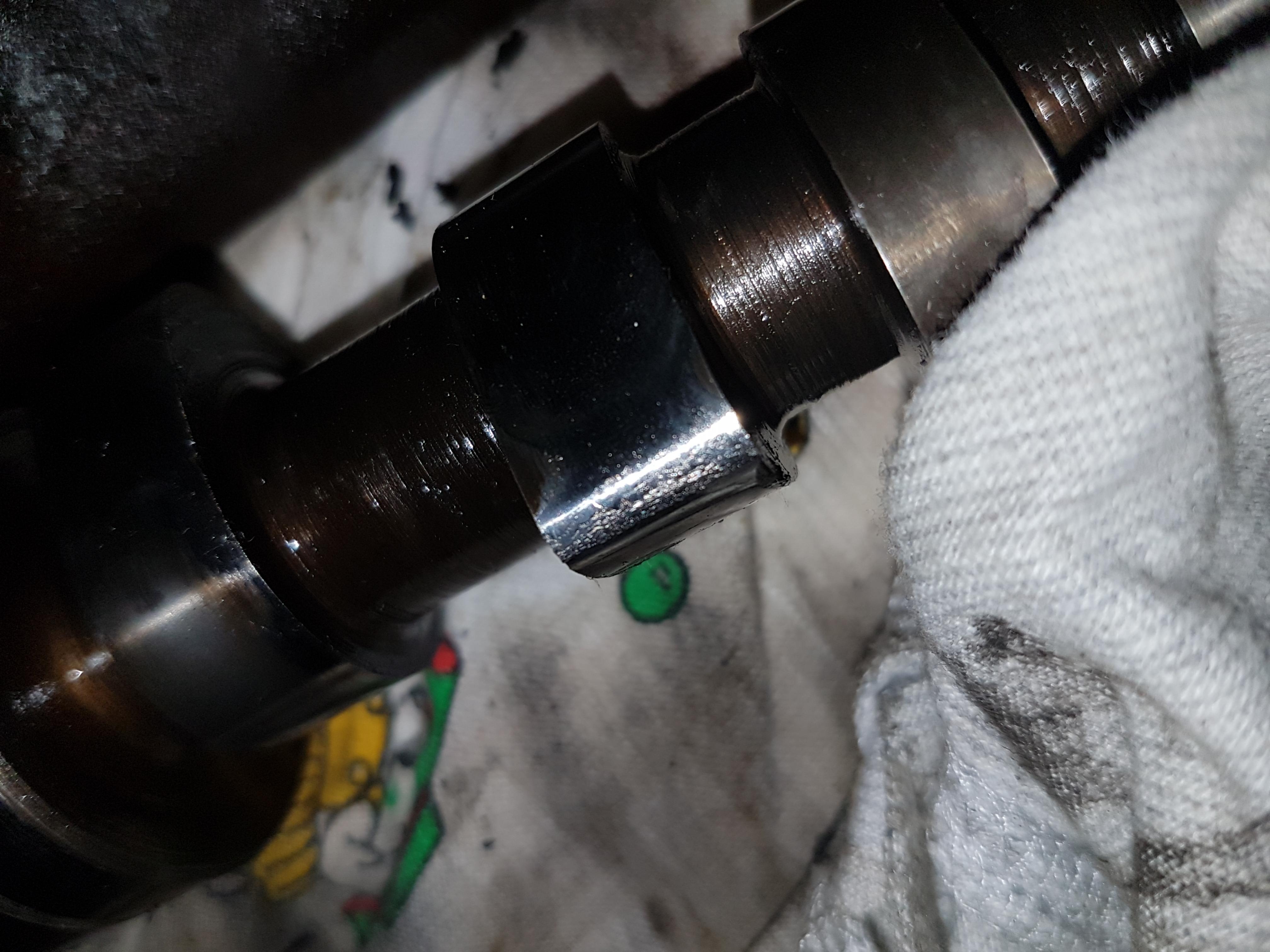

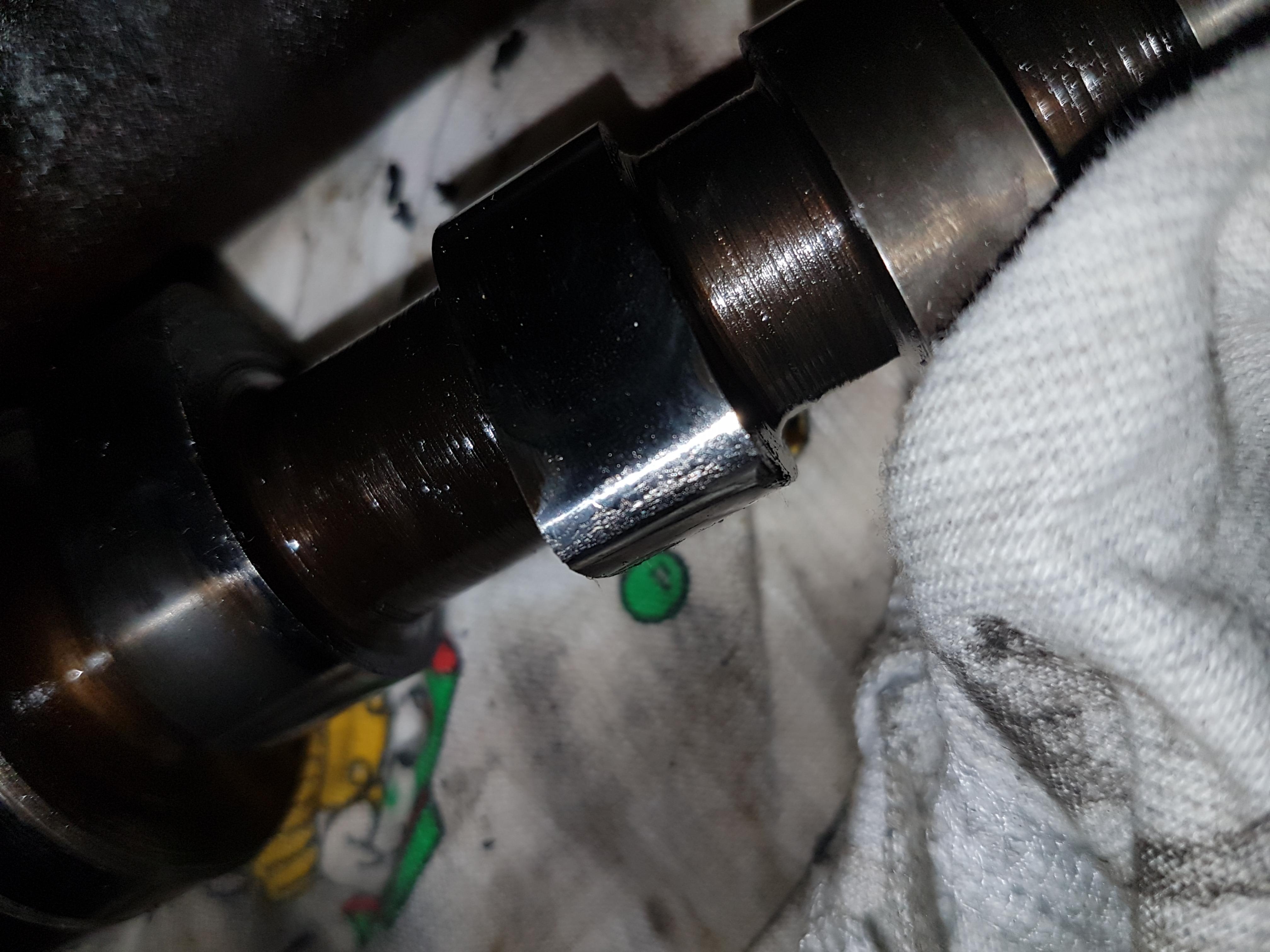

    Nockenwelle mit Pitting auf den Spitzen, die muss wohl neu, Nockenwellenlager auch mit leichtem Verschleiß, werden auch neu,

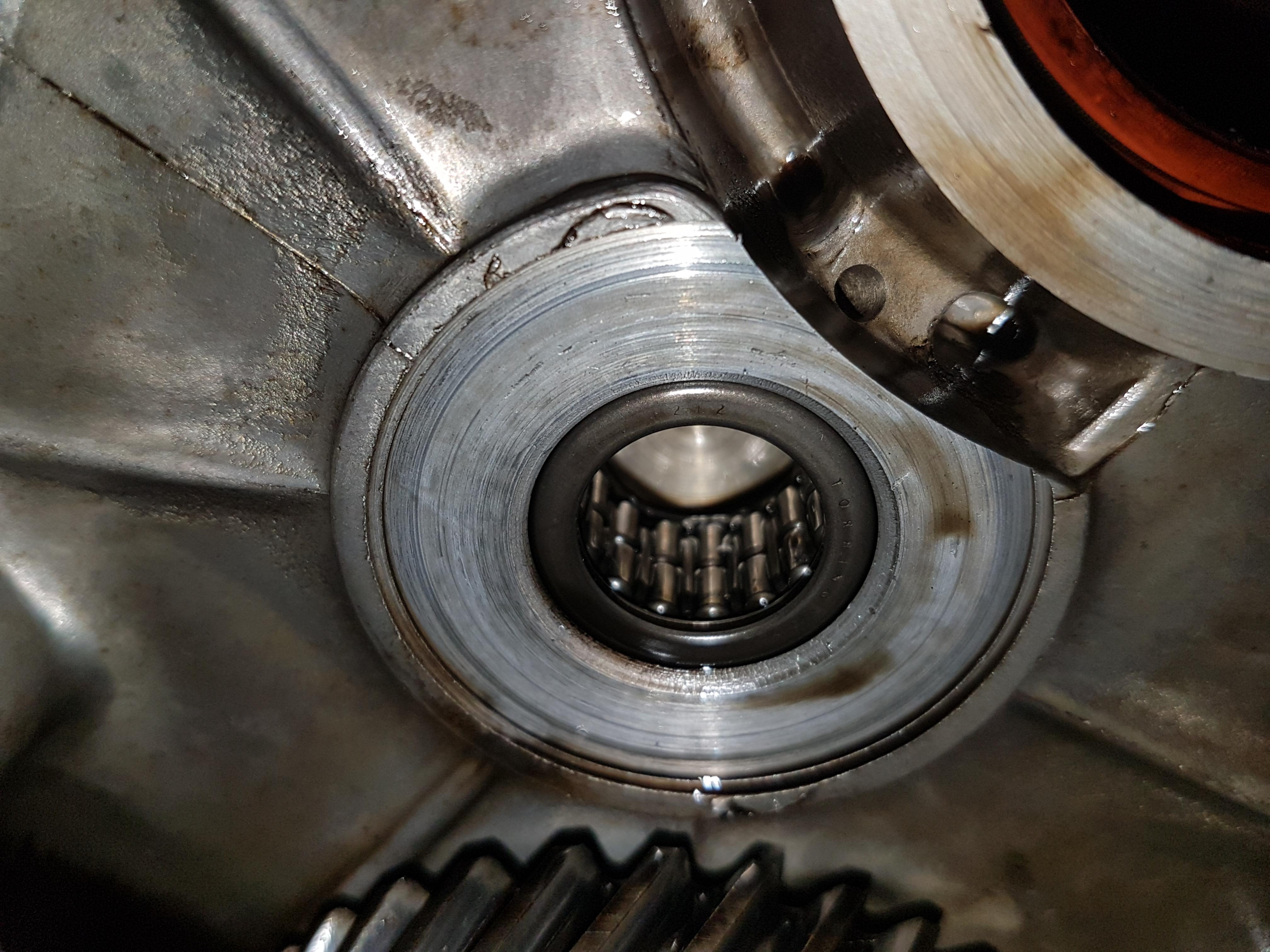

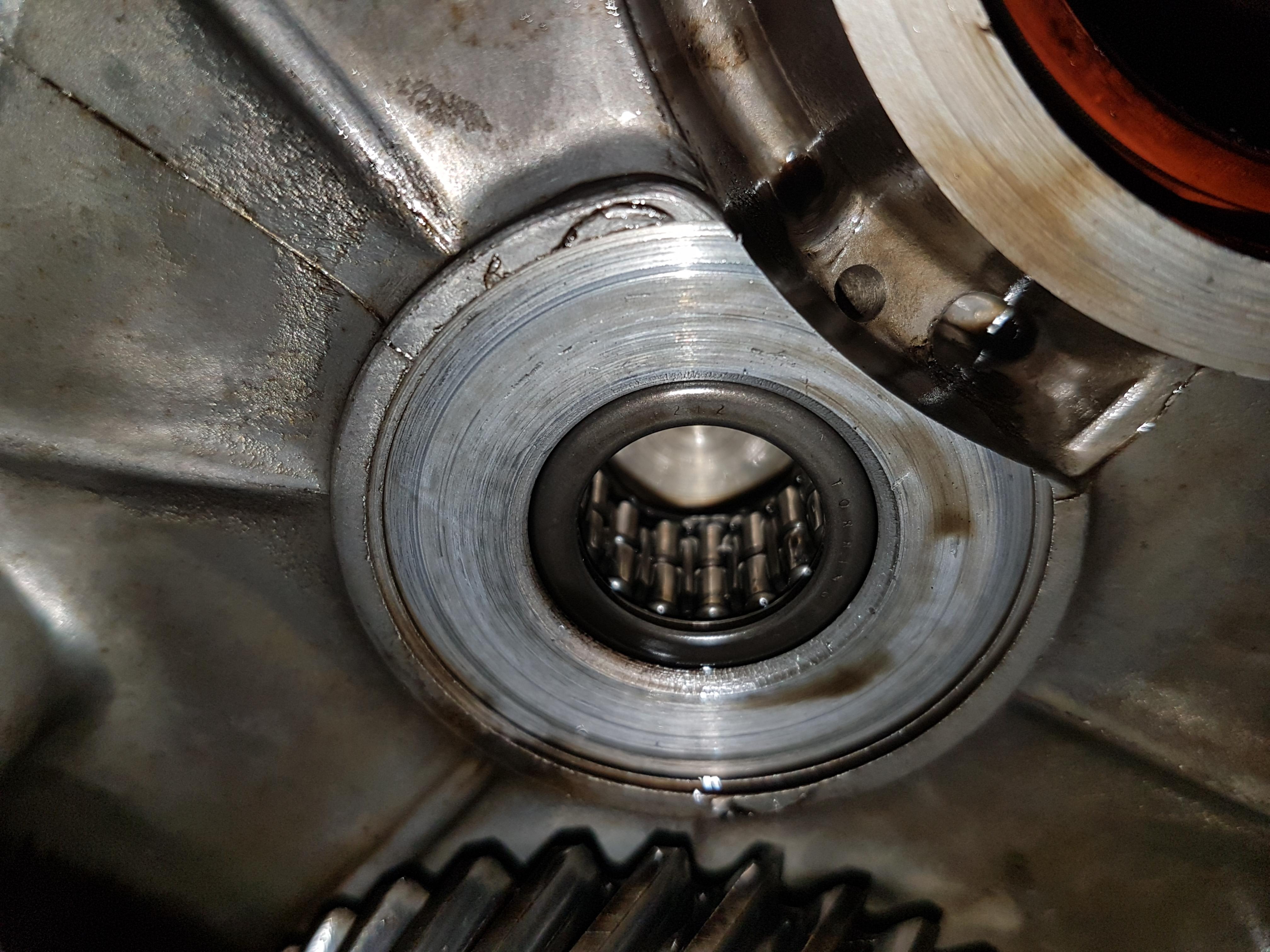

    Beim Getriebe ist eigentlich nur die Vorgelegewelle auffällig sowie die Synchronringe, Differential habe ich noch nicht zerlegt.
    Die Anlauffläche des Zwischenrads ist leicht riefig, siehe Bild. Ist das unkritisch?
