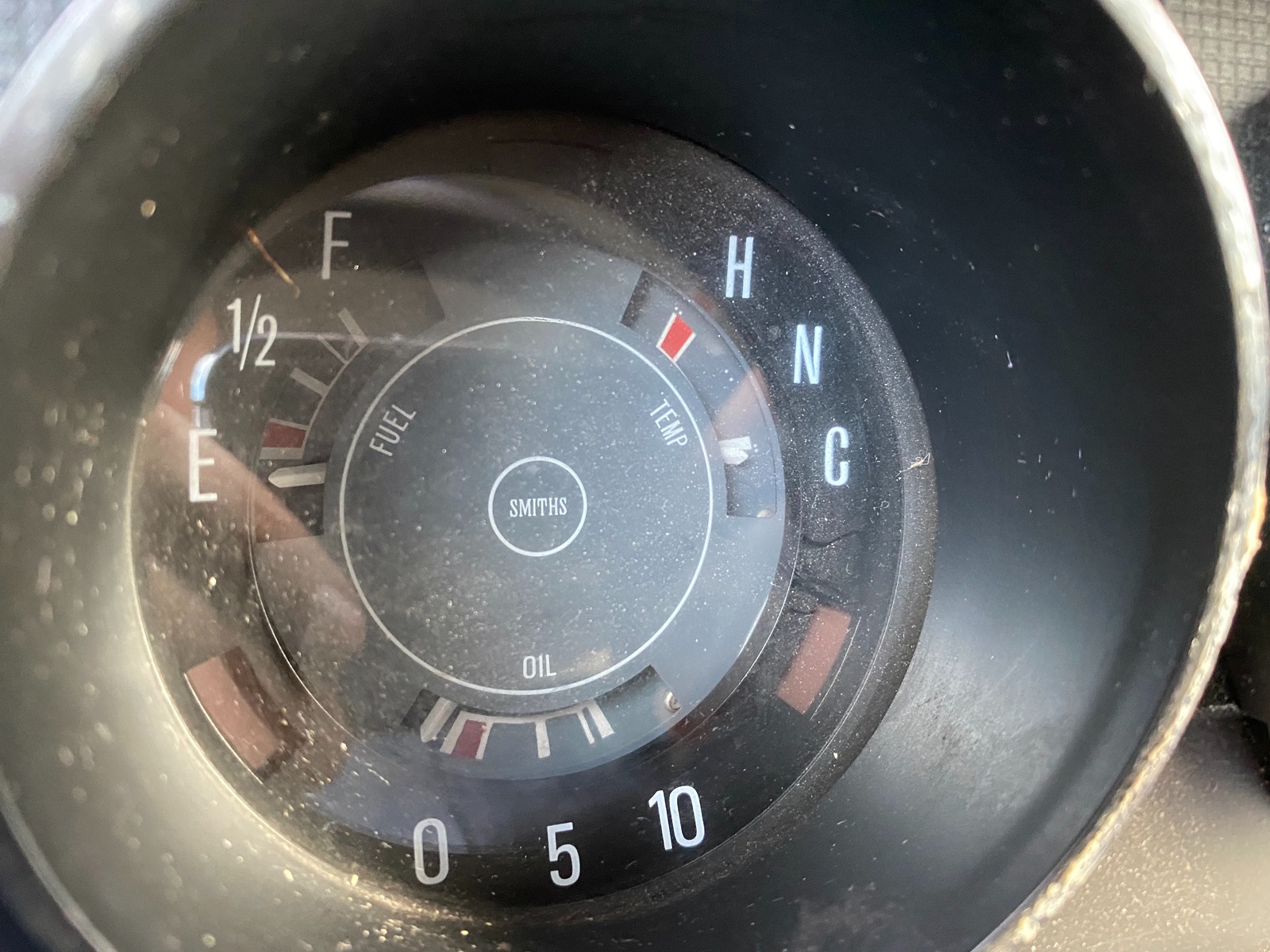

    das hat schon mal funktioniert 😊- danke. Jetzt frage ich mich wie hoch der Öldruck sein sollte. Direkt nach dem Starten liegt der Öldruck bei ca. 2 und damit knapp über dem roten Bereich. Passt das?
    Grüße , Philipp
  • Wenn das Öl kalt ist, sollte der Ökdruck im Standgas bei ca. 5 bar liegen.
    Ist das Öl betriebswarm ( ca. 90 Grad) kann das im Standgas auch mal nur 1 bar sein.

    Wäre ich bei einem bar denn nicht im roten Bereich?
    Ich bin gerade mal 10 Minuten gefahren. Der Druck lag zu Beginn knapp oberhalb des roten Bereichs und bleibt dort auch. Ich hatte eher das Gefühl, dass er sogar ganz leicht ansteigt.
    Die Kontrollleuchte erlischt direkt nach dem Starten.

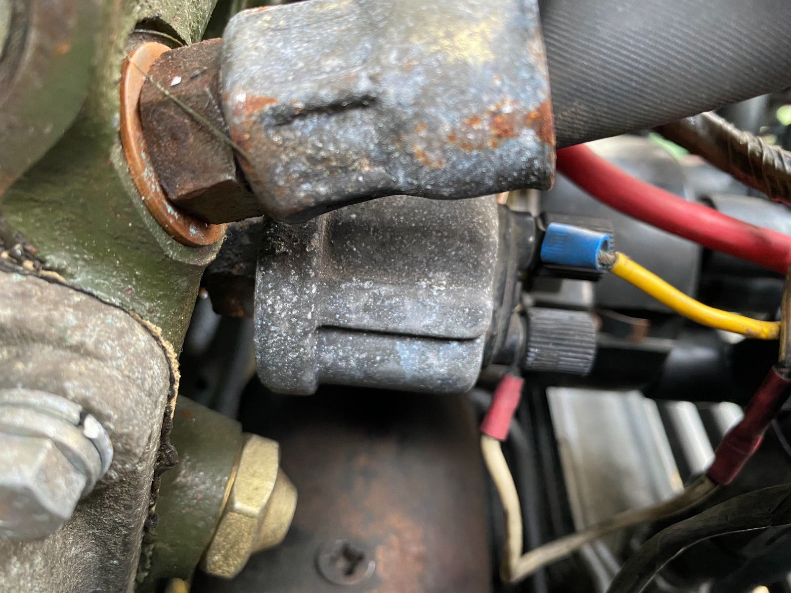

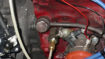

    Ich hänge auch noch mal 2 Bilder an wie ich Öldruckschalter und -sensor montiert habe.
    Grüße aus Köln, Philipp
  • Wenn die normale Kontrollampe ausgeht sollte der Öldruck schon passen. Am besten wäre es mal ein Druckinstrument hinzuhängen um zu kontrollieren ob den die Anzeige überhaupt stimmt.

    Hallo zusammen, Ich habe festgestellt, dass das T-Stück recht kurz ist und sich der Öldruckgeber mit dem Verteiler (59d) in die Quere kommt :roll-eyes: .
    Hat jemand eine Idee wie sich das verhindern lässt? z.B. eine Stahlflex Leitung zur Verlängerung (sollte für den Druck ja egal sein). Ich finde leider nicht die richtige Gewindegröße).

  • Ich habe mich gefragt, warum Isolierband(oder ist es Schrumpfschlauch?) befindet sich nur (!) an der Leitung und nicht auch am Kabelschuh .... :roll-eyes:
    Viele Grüße
    Paul
    Hi PAB, das ist kein aktuelles Foto… mittlerweile ist auch der Kabelschuh mit Schrumpfschlauch isoliert. Problem an der Stelle ist aber der Platz und ich würde Öldruckgeber und -Schalter gerne an eine andere Stelle verlegen. Grüße
  • Hi PAB, das ist kein aktuelles Foto… mittlerweile ist auch der Kabelschuh mit Schrumpfschlauch isoliert. Problem an der Stelle ist aber der Platz und ich würde Öldruckgeber und -Schalter gerne an eine andere Stelle verlegen. Grüße

  • Ist der elektrische Geber vom Durchmesser her zu groß, um ihn seitlich einzuschrauben? Der Druckschalter am langen Ende hätte dann deutlich mehr Platz zum Verteiler...
    Die Position des "T-Stückes" kann man variieren, wenn man etwas Teflonband am Gewinde verwendet...
    Sollte das seitlich wegen dem Durchmesser nicht passen, gibt es noch die Möglichkeit, ein entsprechendes 90° Winkelstück am langen Ende des T-Stückes einzubauen, damit auch der elektrische Geber "seitlich" sitzt... :wink:
