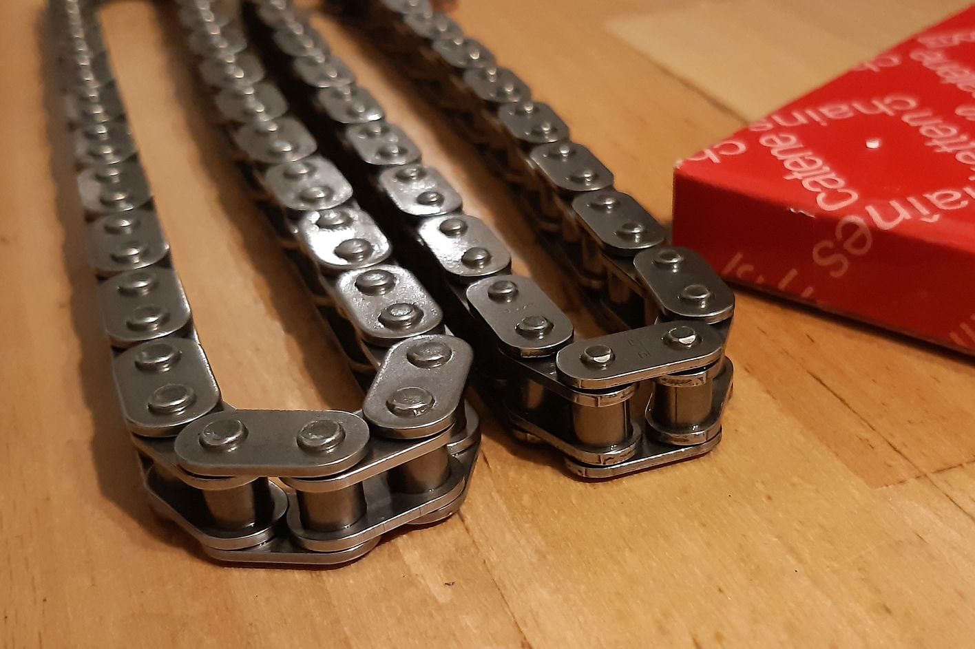

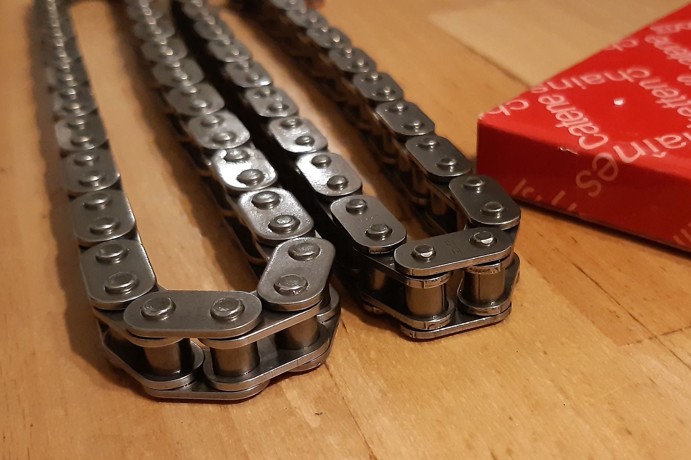

  • Weißt Du, ob es eine Standard-Steuerkette oder eine verstärkte war?
    Und im Zweifel gibt es sogar die noch verstärktere Variante...
    Und die ist kein Gag:
    Zum Vergleich die verstärkte von Spares (auch IWIS). Ob man's braucht, keine Ahnung, fühlt sich aber gut an ;)
