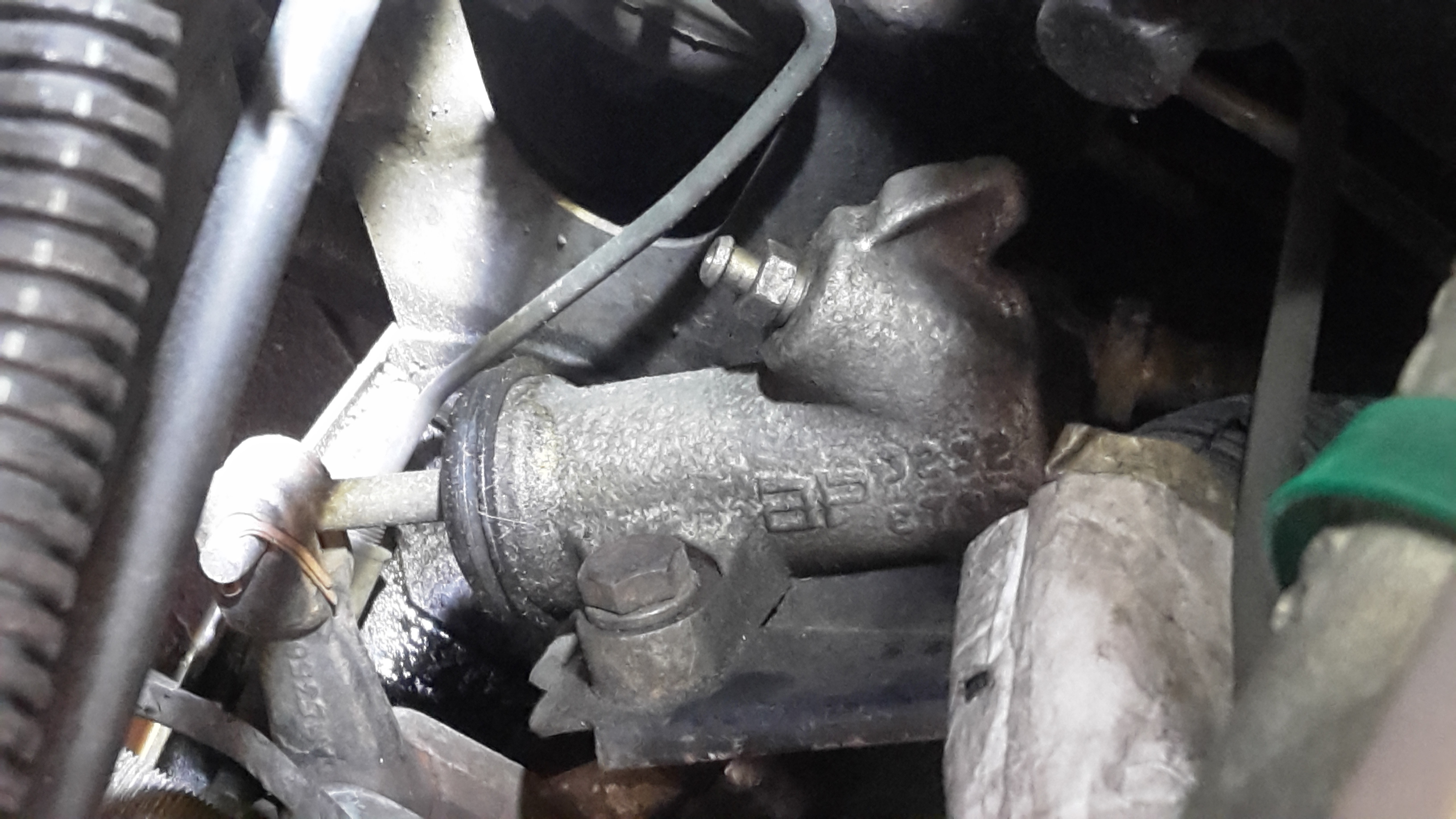

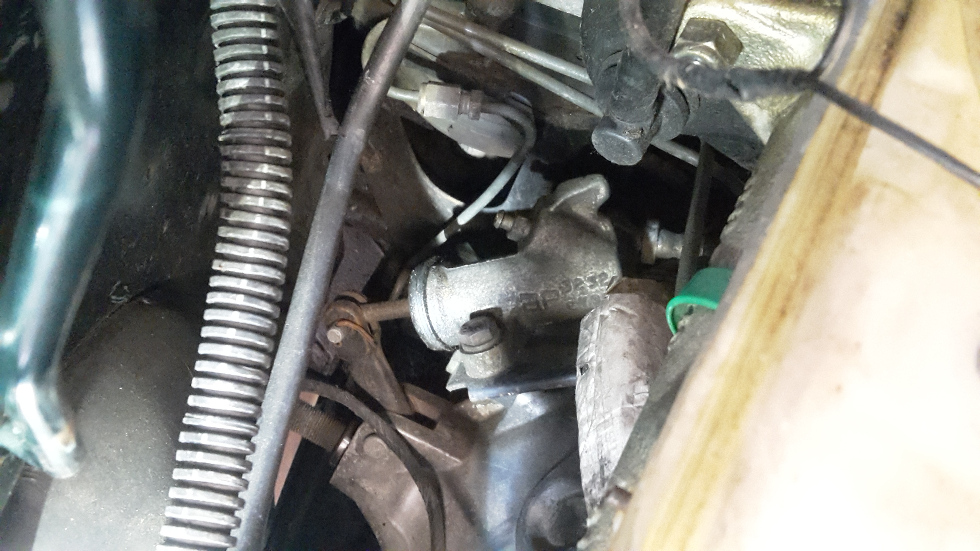

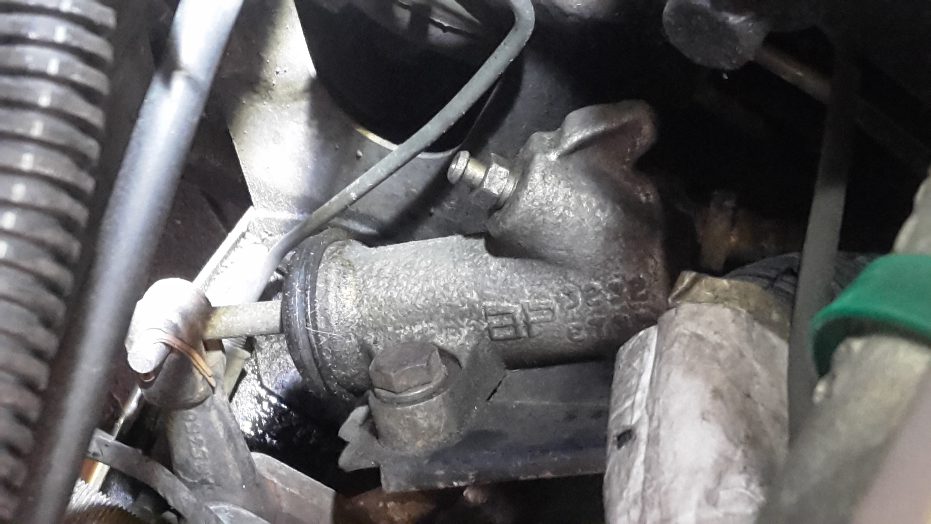

  • Hallo,
    habe das gleiche Problem. Unter meinem war aber ,quasi auf Höhe des Beifahrers, Öl ausgelaufen (ca. ein kleines Schnapsglas voll). Bin vorher 200km gefahren, da gab's noch kein Problem. Könnte es die gleiche Ursache sein?

    habe jetzt den Nehmerzylinder getauscht und habe versucht zu entlüften. Es kam auch Flüssigkeit, aber immer mit sehr viel Luft und das nur mit Unterdruck. Der Vorratsbehälter ist allerdings nur zu ca. 1/4 gefüllt. Kann es daran liegen oder gibt es noch andere Möglichkeiten?
    Beste Grüße
    P.
  • Das liegt mit Sicherheit am zu niedrigen Füllstand im Vorats-Behälter.
    Zum Entlüften sollte er komplett voll sein und während dem Entlüften auch nicht unter 3/4 Füllstand fallen!
    Fällt der Füllstand beim Entlüften unter die Hälfte, zieht er unweigerlich wieder Luft! Dann geht´s gerade wieder von vorne los...
