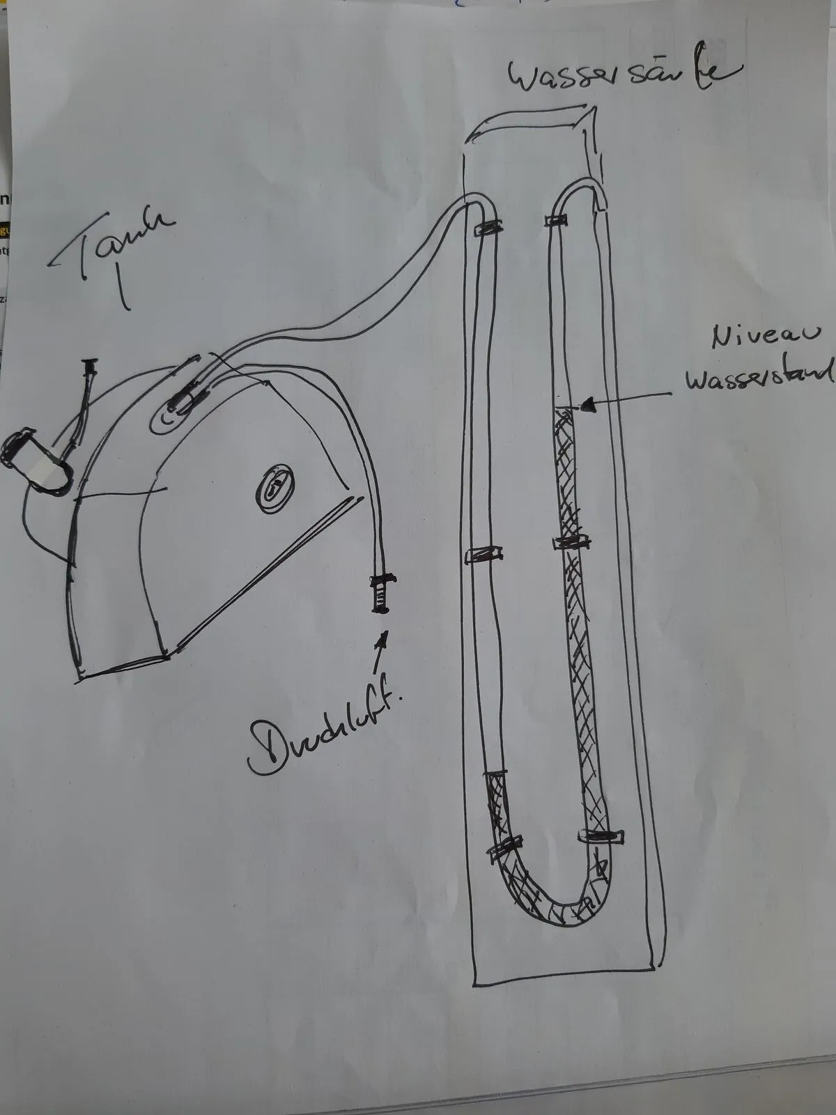

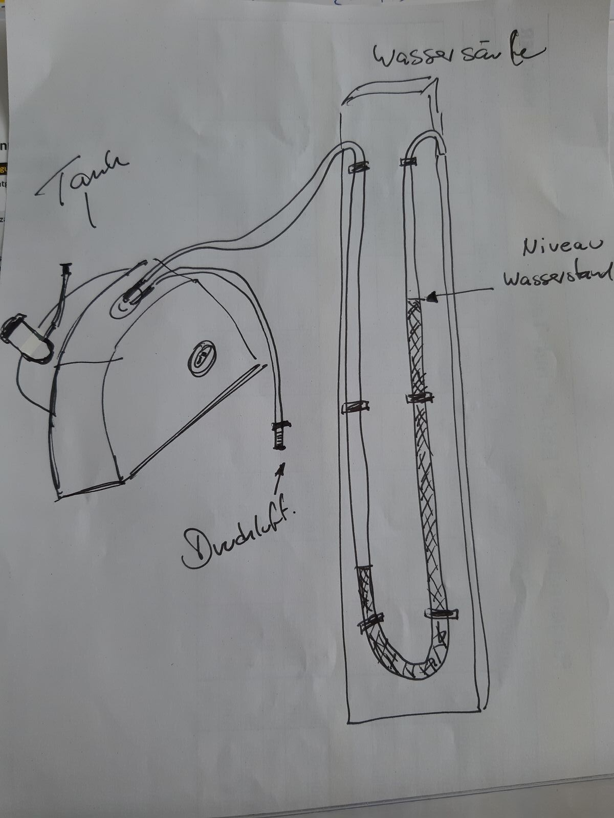

  • Du kannst den Tank auch mit Hilfe einer einfachen Wassersäule z.B. über Nacht in einem Langzeit-Dichtheitstest- testen (oder kurzzeitig mit einem Vollbad in Regenwassertonne)
    Du brauchst 2 freie Anschlüsse der Spritleitung (Rest mit Schlauch u. Stopfen (z.B. Schraube in Schlauch eindrehen) verschliessen) auf die du einen Klarsichtschlauch steckst.
    Einer davon sollte etwa 3-4M. lang sein und den auf einem Holzbrett in einer U - Form fixieren und mit etwas Wasser befüllen. (der wird dann zu der Wassersäule )
    den Anderen zum Befüllen des Tank,s mit ein WENIG Druckluft . (wird danach umgeknickt und mit Benzinschlauchklemme oder z. Not Gripzange verschlossen)
    nun kannst du auf dem Holzbrett die Marke des Wasserstandes den du durch den Klarsichtschlauch siehst .....mit einem Stift auf dem Holzbrett fixieren .....und abwarten ob dieser sich verändert.
    (sollte evtl. nicht grad bei 30° in der Sonne gemacht werden)
    hab mal schnell ne Skize gemacht.
  • geht recht fix...und man kann quasi einen langzeittest machen.
  • Bei kleinen diffusen Undichtigkeiten wird man da aber eine Skala im 0,001 Bereich brauchen...
    der Michael
  • Das Herausfinden ob es ein Leck gibt ist damit sehr effektiv (auch wenn es evtl. bissl Antik wirkt)
    so haben wir vor mehr als 30J. z.B. geschweisste Tank,s geprüft.
    wenn da auch nur ne kleine Undichtigkeit vorhanden ist,...fällt der Wasserstand in dem Schlauch recht rasch.
    wenn der sich nur um paar Milimeter (über Nacht) verändert,......mit Lecksuchspray (wie Didi schrieb) oder Wasserbadgepansche
    Und vorsichtig befüllen,...das System braucht nicht viel Überdruck.....zur Not einfach Schlauch wieder mit Wasser befüllen :wink:
  • Super Sache! Danke für die Skizze.
    Wenn der Tank draußen ist, werde ich bissl experimentieren.

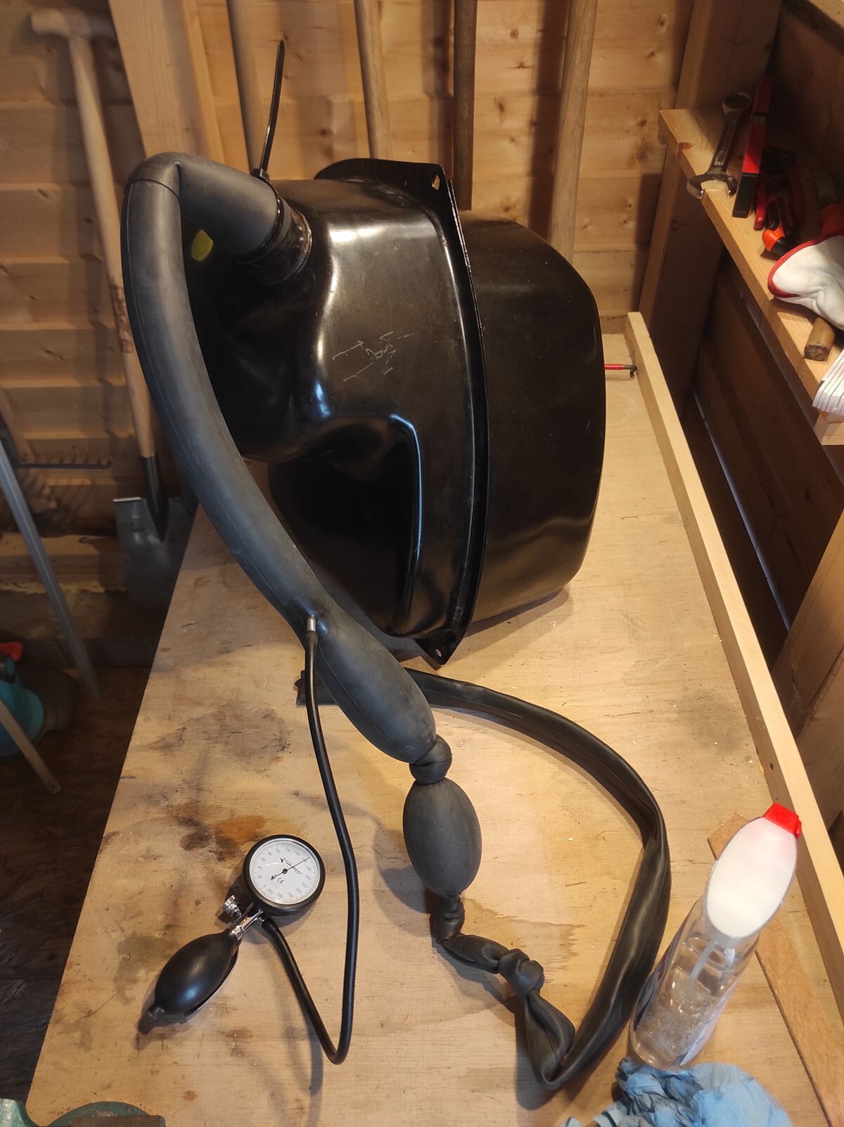

  • Der Tank scheint dicht zu sein.

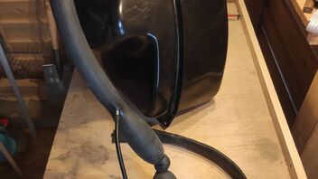

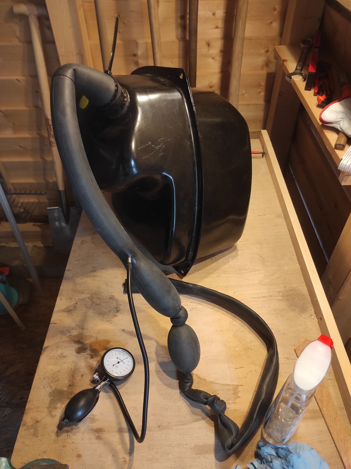

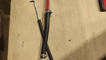

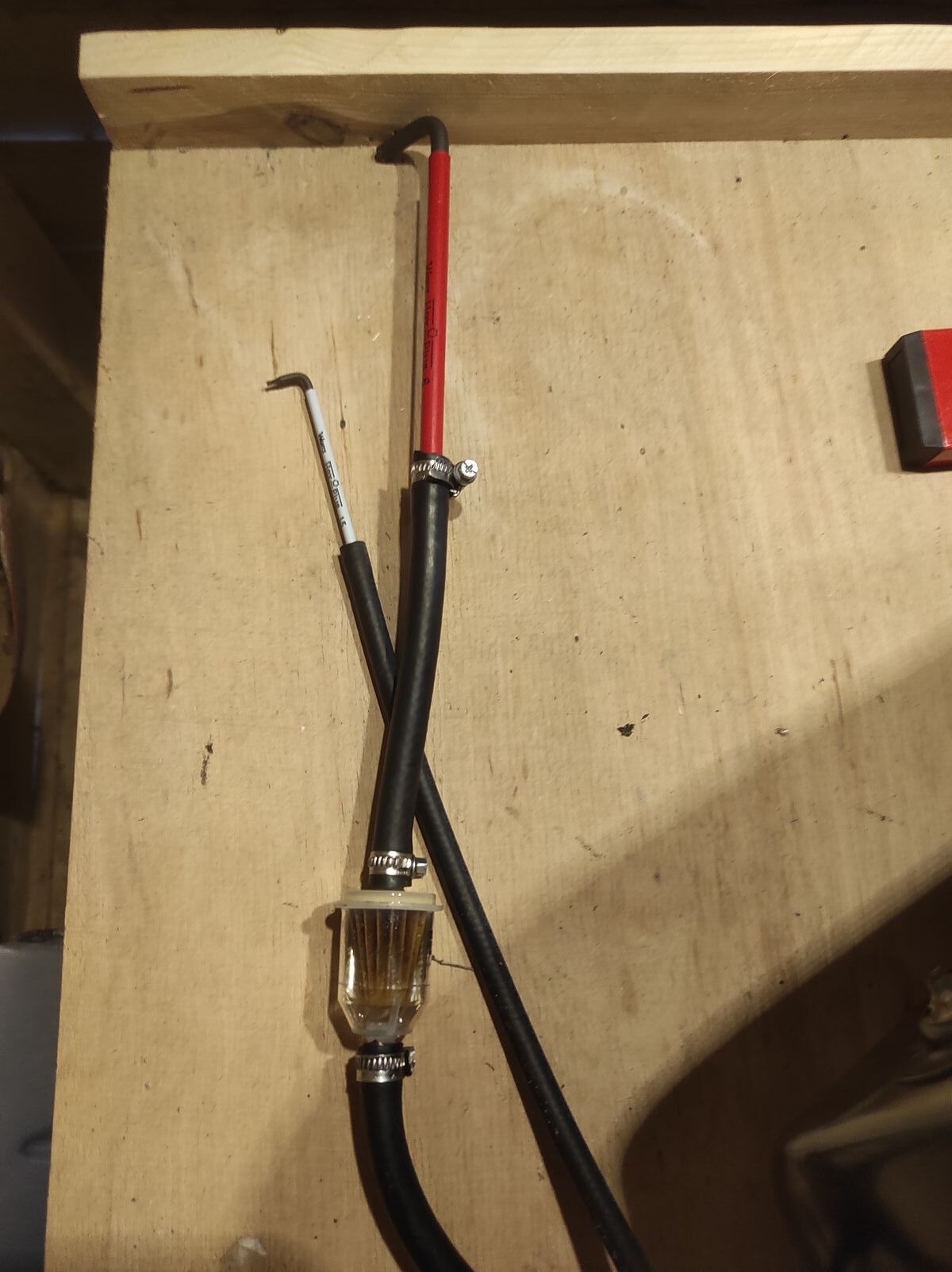

    Testaufbau:
    Anschlüsse verschließen

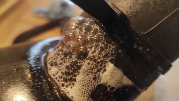

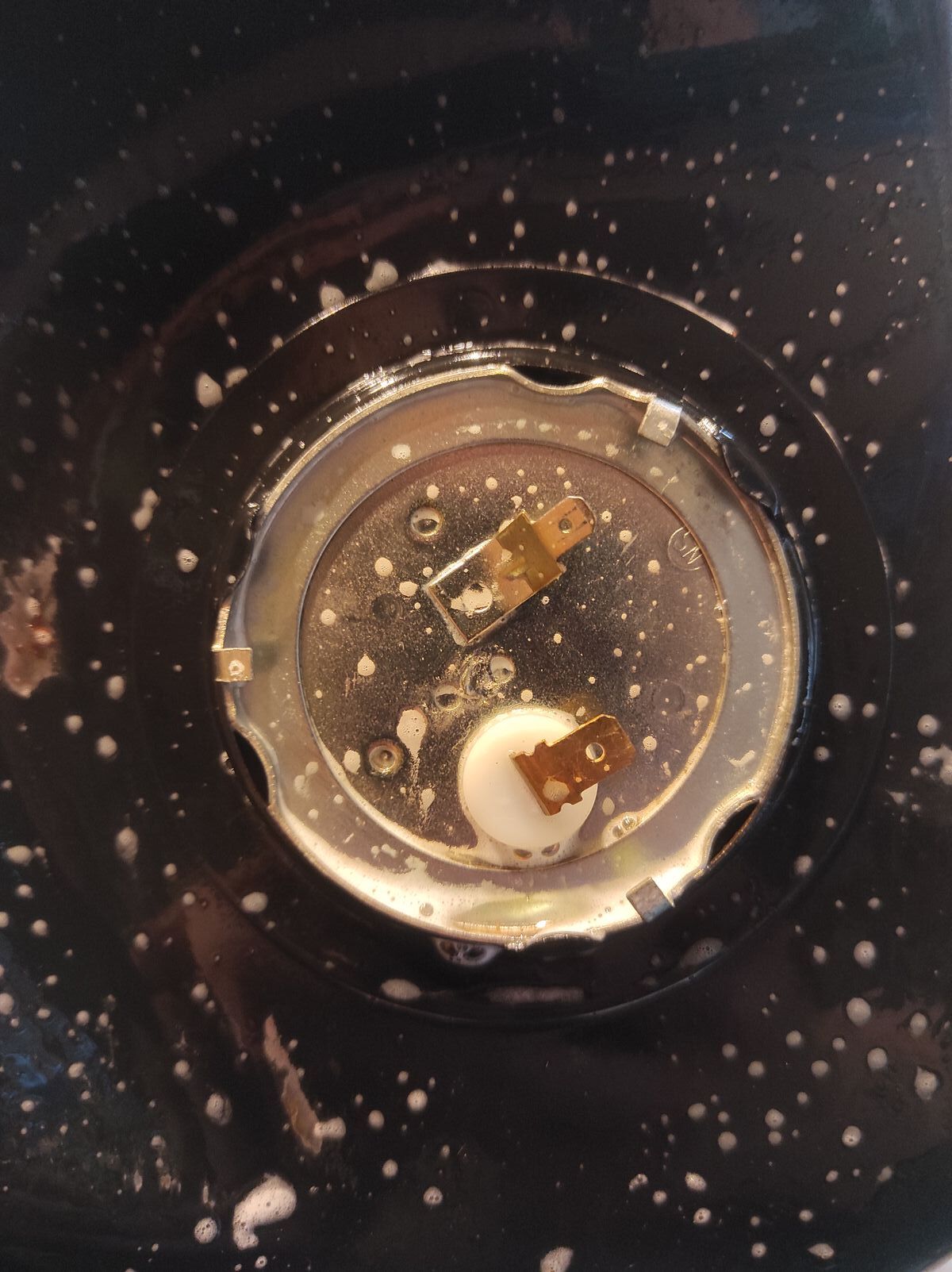

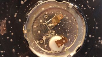

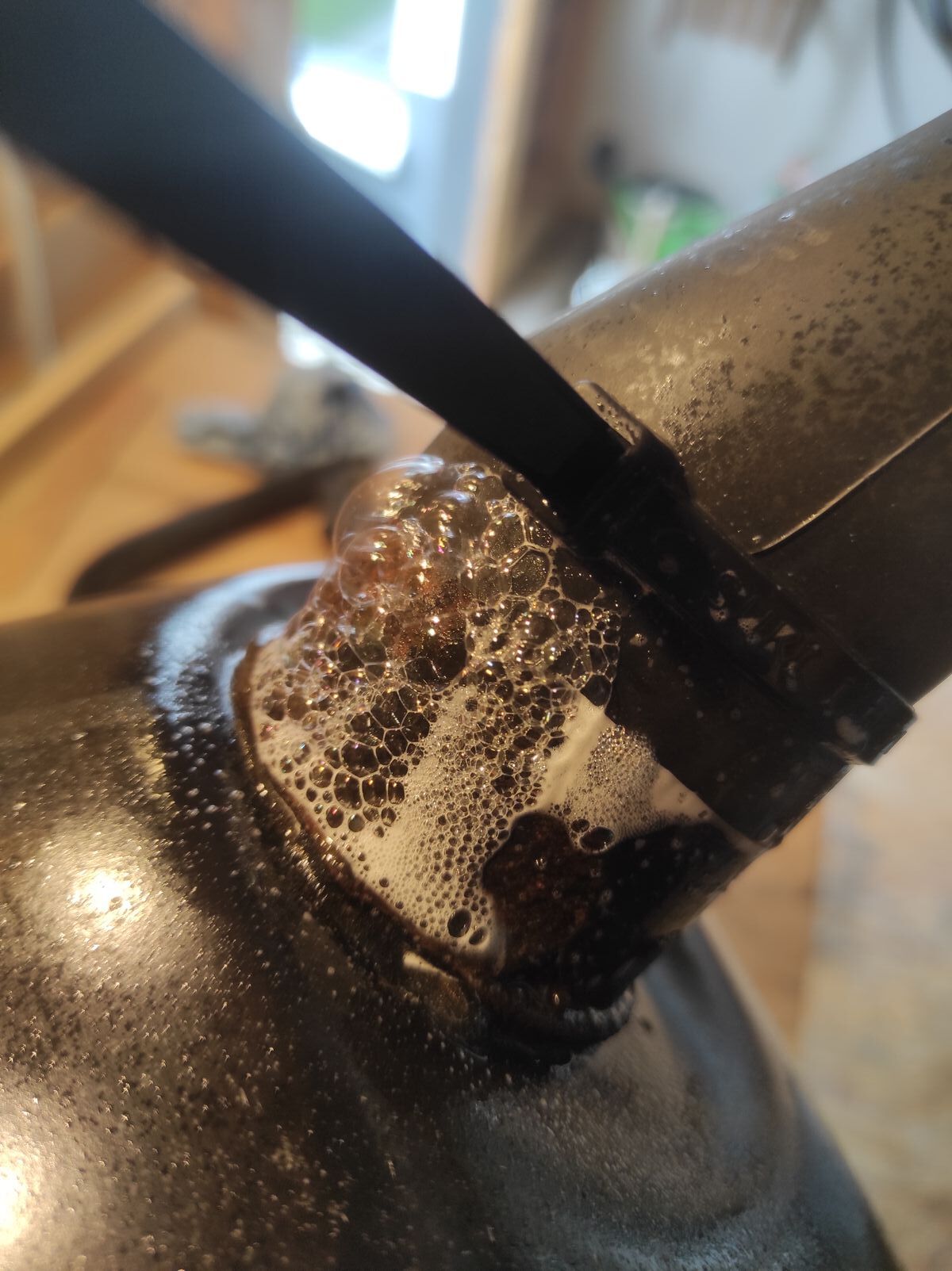

    Fahrradschlauch über den Einfüllstutzen würgen und mit einem Kabelbinder sichern. Mit einem Gummiball von einem Blutdruckmessgerät habe ich Druck drauf gegeben. Am Manometer sieht man schön, ob und wie schnell der Druck abfällt.

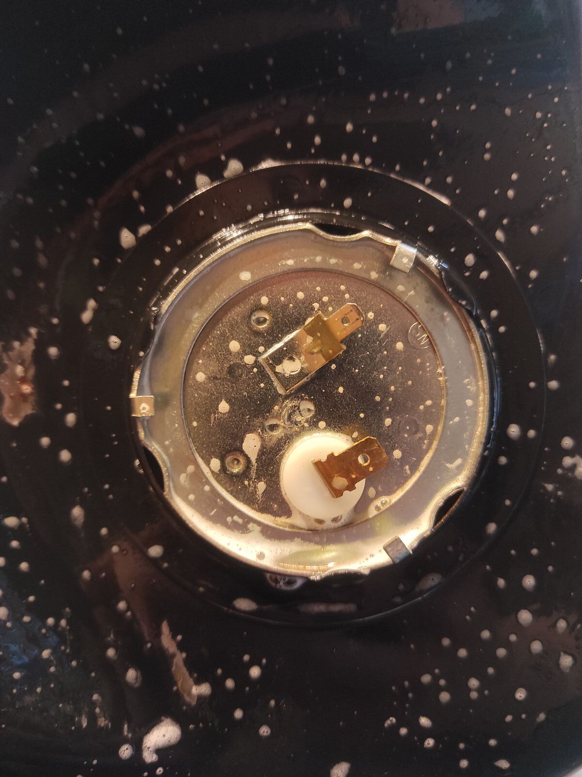

    Anschließend gab's ne Schaumparty mit Scheibenreiniger. Hier eine Undichtigkeit am Schlauch/Einfüllstutzen, zeigt sich sofort durch große Blasen.
    Ansonsten war alles dicht.
    - alle Anschlüsse
    - Tankgeber
    - die umlaufende Schweißnaht
    - Benzinfilter
    Sogar den Entlüftungsschlauch habe ich eingesprüht. Beschädigungen am Tank habe ich auch nicht entdeckt.

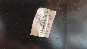

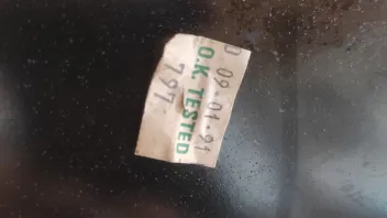

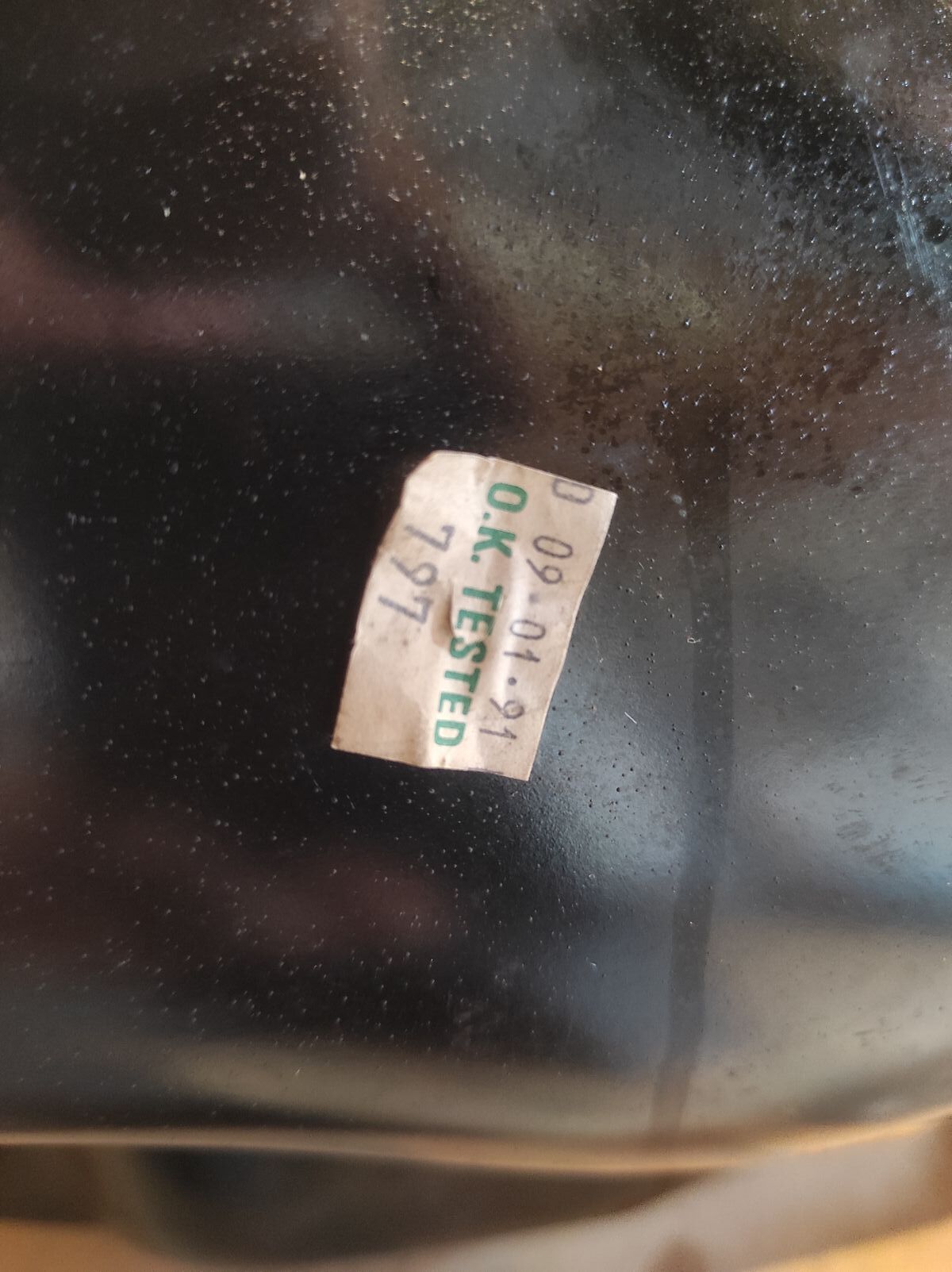

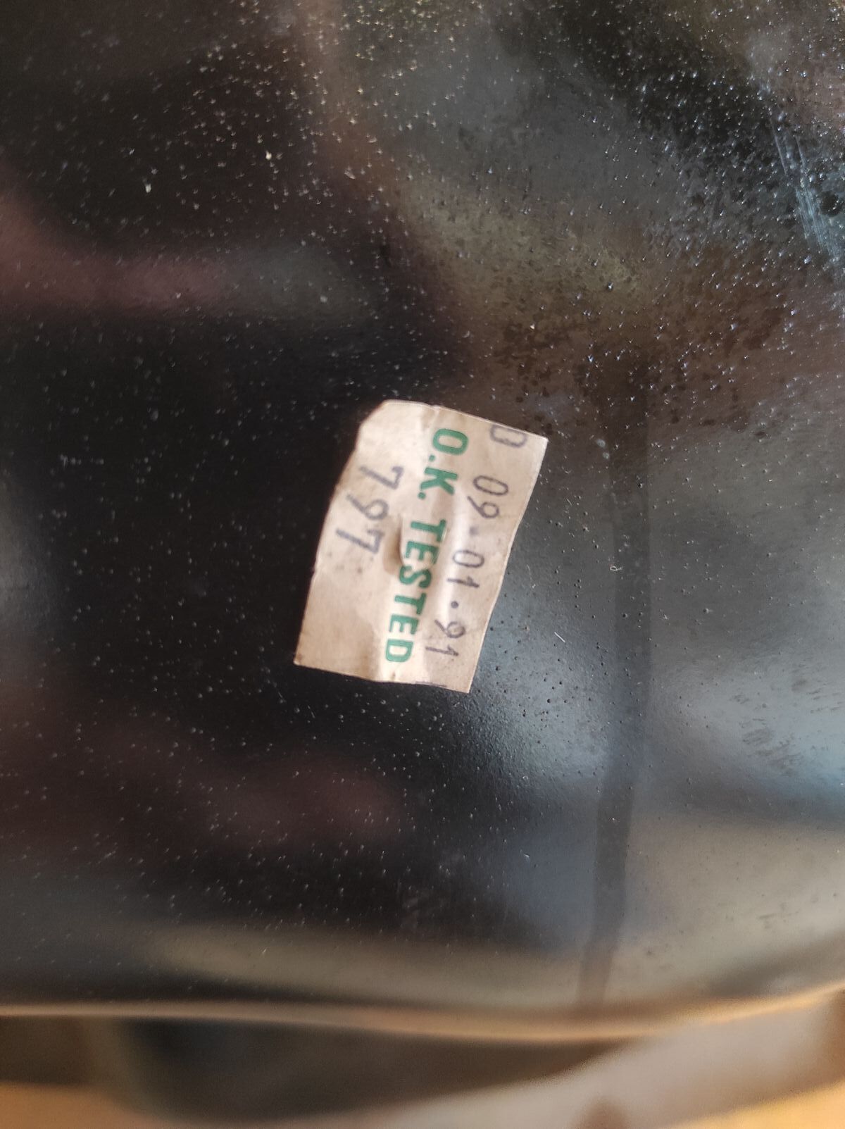

    Insofern kann ich den 30Jahre alten Aufkleber bestätigen. :thumbs_up:

    Bis du sicher, dass die Blasen beim Test nur an mangelhafter Dichtung zwischen Schlauch und Tankstutzen gelegen hat?
    Genau in dem Bereich war bei meinem Tank das Löchlein...
    Der Kabelbinder liegt natürlich nicht rundherum perfekt an. Versuch es doch mal mit Draht, mehrfach stramm herumgewickelt und dann verdrillt.
  • Ja, das kam eindeutig aus dem Spalt vom Schlauch rausgeblubbert.
