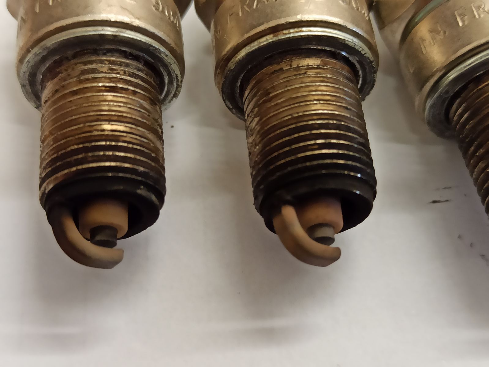

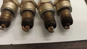

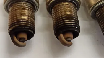

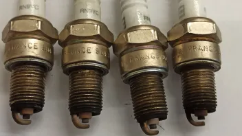

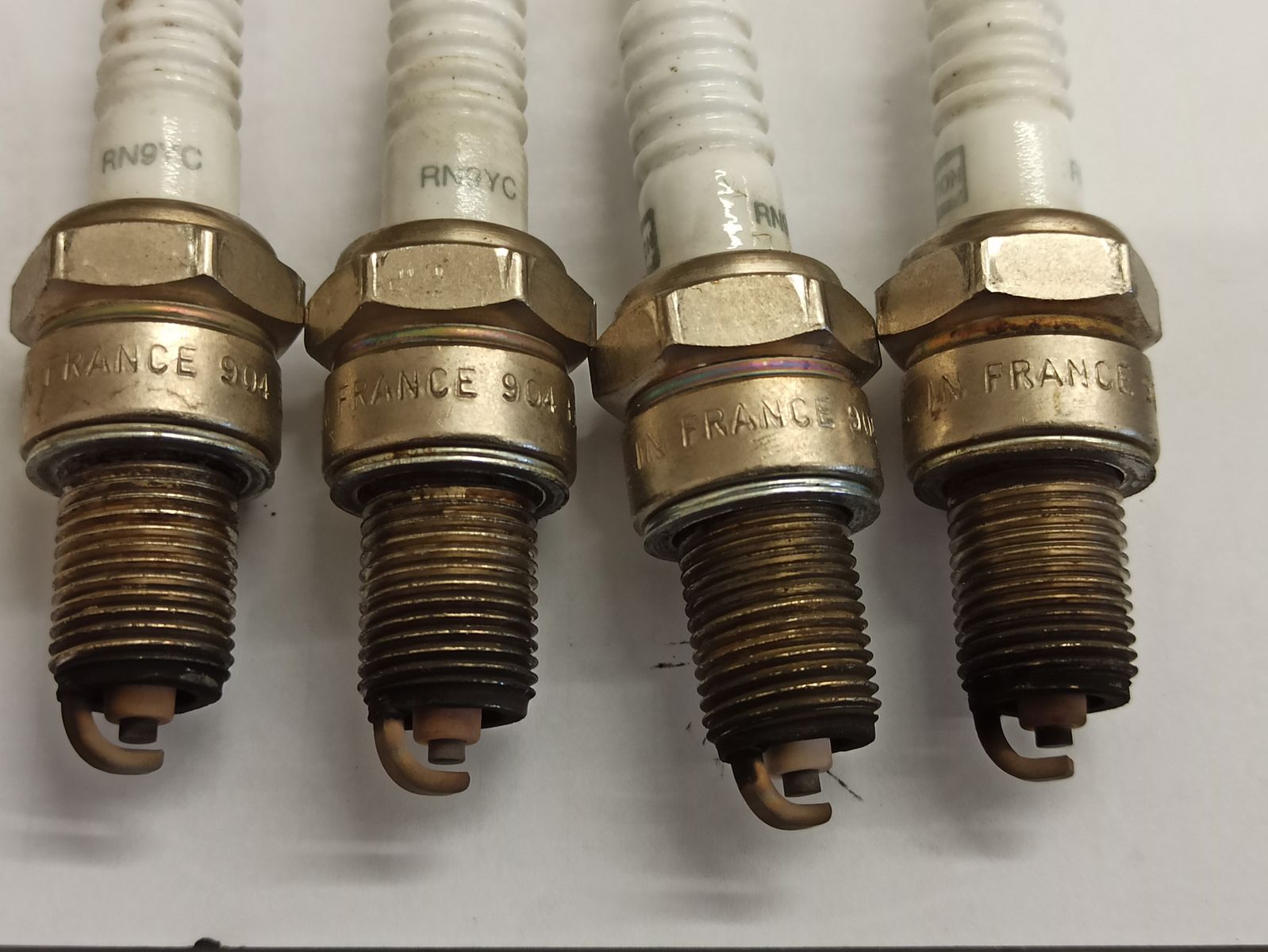

    Anbei noch ein Kerzenbild.
    Eine Frage hab ich noch. Zündkerzen Champion RN9YC und N9YC hab ich zuhause . Welche soll ich nehmen. Eigentlich ja die N9YC weil die Kabel sind ja schon entstört.

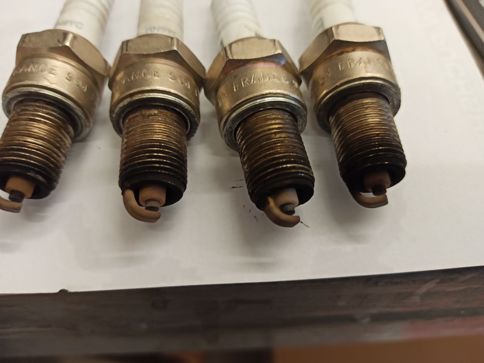

  • So jetzt den K&N E-2601 eingebaut und die Kerzen mal getauscht. Eine Kerze hatte einen Elektrodenabstand von ca 2,5mm!!! Hatte ich übersehen :(
    Aber mit dem K&N und den Kerzen läuft er jetzt gut. Besser als zuvor. Kerzenbild muss ich erst mal schauen bei längerer fahr.
    Durch den K&N ist er auch leiser jetzt. Ich vermute der Minisport Filter hat zuviel Luftdurchlass.
