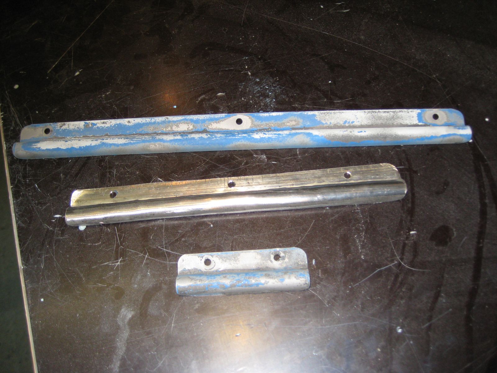

    Als nicht Van-Fahrer oder -Besitzer weiß ich mich zu erinnern, dass dort eine Abdeckleiste verschraubt oder vernietet ist, unter der der Kabelbaum geführt wird, der zu den Rücklichtern geht. Da dort werksseitig nie Verkleidungen waren, würde in dem Bereich der Kabelbaum rumrutschen und durch mögliche Ladung beschädigt werden.

  • Servus,
    wie Doc schon sagte, kommen da so ne Art Kabelstrangkanäle hin.
    Rüdiger

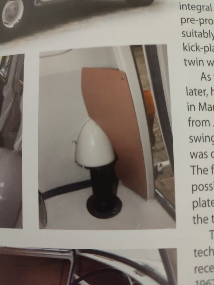

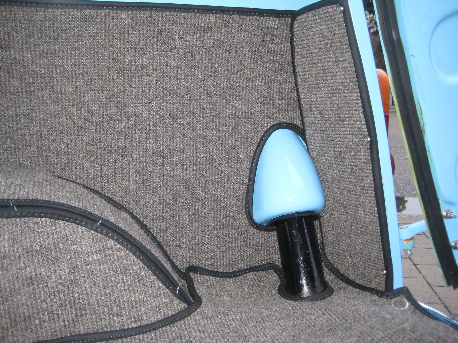

  • Und zum Schutz der Rücklichter gab es noch eine "halbe" Verkleidung. Die Bohrungen dafür sollten im Rahmen vorhanden sein.
    Gruss Andy
  • na super! :thumbs_up:
    Vielen Dank Euch, da muss ich mal die Teilekisten die bei der Projektübernahme dabei waren durchsuchen ob da diese Kabelleisten und Rücklichtverkleidungen dabei sind.

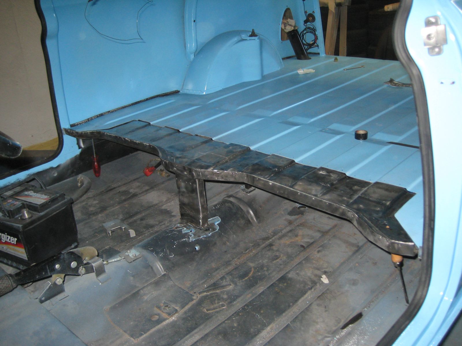

    @ Miniratz, hast Du evtl. auch noch ein Bild von der Einbausituation der Batterie? :wink:
    Grüße Ralf

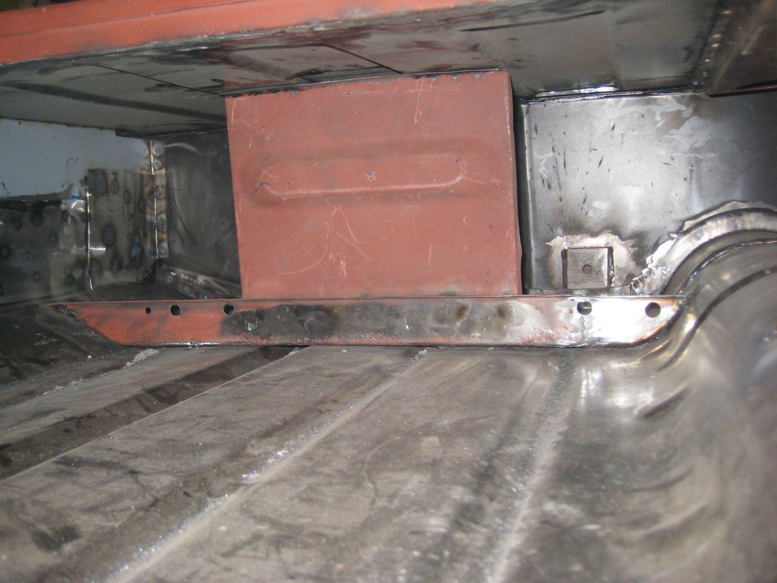

    Hi Ralf,
    ich habe die weiter nach hinten gesetzt, auf einem speziellen Batterieblech.
    Aber sie sitzt hinter dem rechten Sitz unter der Ladefläche. Dort ist ein Blech quer reingepunktet, und an dieses wird die Batterie befestigt ;).
    Rüdiger
  • Sprenglackierung meine ich.
    Genau ;-)
    Stimmt, sorry, originale Anbauteile aus Metall habe ich nicht auf dem Schirm... Alle als rostige Brösel gleich zu Anfang rausgefegt ;-)
    Aber sehr interessant, da werd ich später auch noch n paar Verkleidungen bauen!

  • Hi Ralf,
    Rüdiger
    Hi Rüdiger, da gehe ich gleich mal bei mir nachsehen ob ich auch dieses quer eingepunktete Blech habe.
    Den Kratzspuren bei mir nach zu urteilen stand die Batterie nicht unter der Ladefläche, eher davor.
    Ich check das alles noch mal :biggrin:
    Grüße Ralf
    Im Antrieb liegt die Kraft
  • Wenn du einen anderen Platz findest würde ich den nehmen 😉 da kommt man nämlich echt bescheiden ran 🤷‍♂️ fährst du den als rechts oder linkslenker ?
  • Lars, der wird wieder Linkslenker.
    Ich versuche den Kupplungs- und Hauptbremszylinder nach innen zu verlegen, schafft etwas mehr Platz.
    Welchen Luftfilter schlägst Du vor? Sind die denn alle so groß? Habe mir da bis jetzt noch keine Gedanken zu gemacht.
    Ich habe mir eben auch noch mal den Platz für die Batterie angesehen.
    Die Ladefläche hat da bei mir eine geschwungene Freimachung. Das Querblech liegt also nach oben fast im Freien.
    An dem Querblech sind 2 Haltebänder befestigt, ich schätze mal, rechts und links der Batterie.
    Irgendetwas muss da jetzt noch fehlen, was die beiden Haltebänder verbindet und irgendwie auf Spannung bringt.
    Eine witzige Minus Klemme ist auch dran.
    Die wird wohl von oben auf dem Batteriepol aufgeschraubt. :smile:
    Grüße Ralf

    Diese Haltebänder/Gummis sind nicht für die Batterie selbst, sondern für eine Batterie-Abdeckung. Befestigt ist die Batterie mit 2 "Haken-Schrauben", die in den Bohrungen in der "Traverse" eingehakt werden und über der Batterie in ein Blechprofil münden, welches die Batterie nach unten, zum Boden hin verspannt. Beim Van (vermutlich auch Estate) stand die Batterie in einer Schale...
    Die "Hakenschrauben" sind länger als bei der Limousine mit Batteriekasten...
    Siehe hier... https://www.minispares.com/catalogues/cla…ts.aspx?1~10~89
  • der Diddi :biggrin: jetzt macht das Sinn, danke. Ich denke noch nicht Mini genug.
