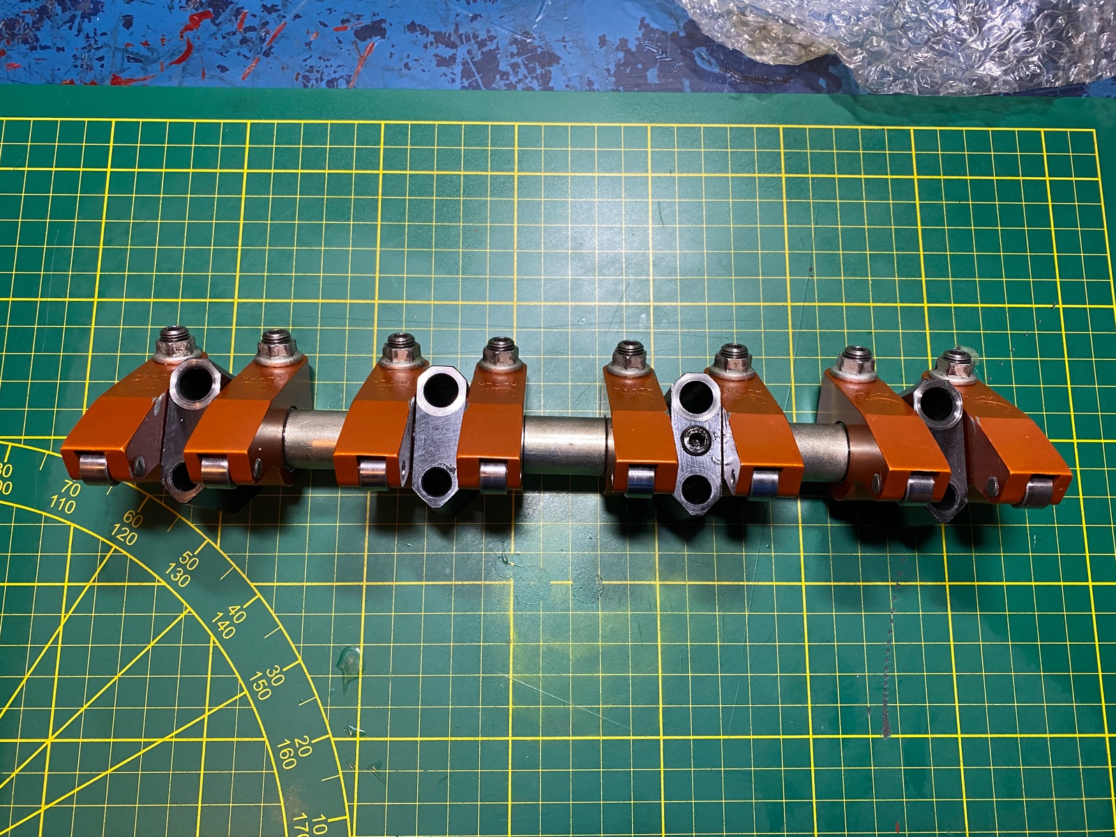

"Kipphebelwelle" wer ist der Hersteller ?
  • Hallo,

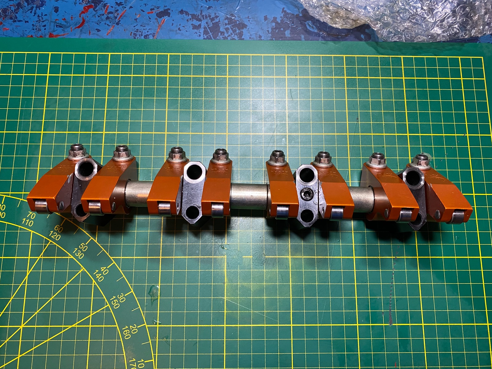

    ich habe nach über 25 Jahren eine kleine Inventur meiner Mini-Teile gemacht,
    da mein geliebter 91er im November sein H-Kennzeichen bekommt und somit nach so langer Zeit wieder auf die Straße kommt.
    Unter anderem habe ich eine Kipphebelwelle gefunden und kann den Hersteller nicht erkennen.
    Kann mir jemand sagen, ob das eine 1:1,5 oder 1:1,25 ist ?

  • Die Systematik hat sich über die Jahre geändert, und die Farbe ist auch abhängig von der Verwendung 'small bore' oder 1300.
    Früher wahren TITAN 'High Lift' 1300 hellblau und Standard Lift gelb/bronze, ähnlich des Photos.
    Vetrieb über das MSC London.
    Später in Potters Bar änderte sich wohl auch der Hersteller, die High Lift wurden lila.
    Das waren die, wo es in einer frühen Serie diverse Probleme mit brechnenden Einstellern gab.
    Andreas Hohls
  • speziel den letzten Satz kann ich bestätigen! Wir hatten einige Probleme damit. Auch mit sehr eingelaufenen Wellen bereits nach 5000km. Trotz berechneter Montage.

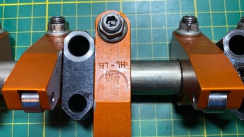

  • LH bedeutet Left Hand - also links
    Es gibt dementsprechend auch rechte Kipphebel.
    Damit ist der Seitenversatz der Rollenspitze gekennzeichnet.

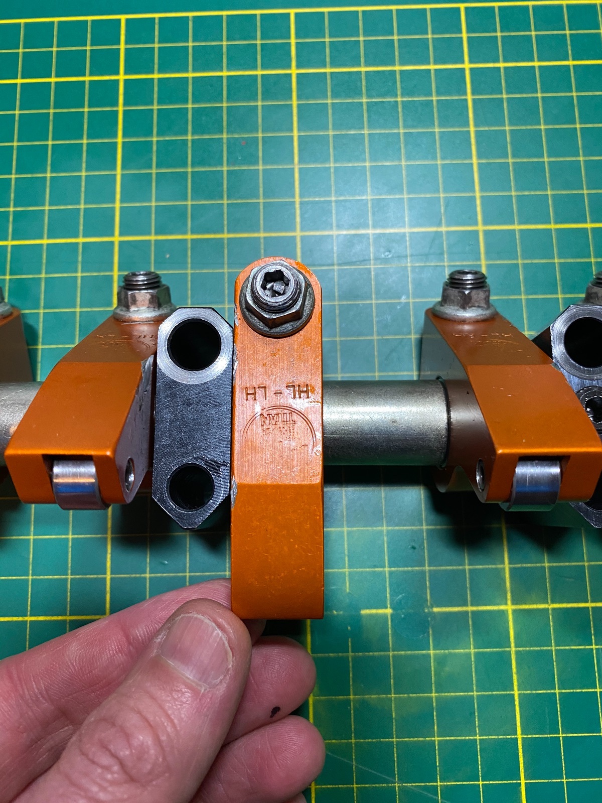

  • @'minioller'
    Die übliche und in Verbindung mit korrekten übrigen Komponenten gute 'Übersetzung' ist 1.5:1.
    Das bedeutet, daß die Strecke des hinteren Hubs vorn 1.5x 'ankommt'. Aus 1mm wird also 1.5mm.
    Es gibt auch 1.7:1 Hochhub. Da aber Ventiltellergröße und Hub in einem korrekten Verhältnis zueinander stehen sollten, ist das meist des Guten zu viel. High Lift ('HL') ist also nicht automatisch 'gut'
    Auf dem Photo ist ja die außermittige Platzierung der Rolle in der Druckspitze gut zu erkennen.
    Wenn also keine Vorkenntnis über die Art und Herkunft dieses Bauteils vorliegt, dann genügt eben das Ablesen des 'HL' nicht. Man muß entweder z.B. über die Farbkennung ein Bauteil zusätzlich erkennen, oder auch durch das Nachmessen zunächst verifizieren, worum es sich hier überhaupt handelt.

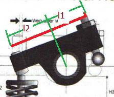

  • Das Verhältnis wird gemäß der Hebelgesetzte l1:l2 gerechnet, also Länge Hebel Nockenwellenseite geteilt durch Länge Hebel Ventilseite. Immer bis zur gedachten Mittellinie der Drehachse. Habe für unsere Kfz-Azubis ein kleines Pamphlet über die Hebelgesetze geschrieben, weil es einseitige und zweiseitige Hebel gibt. Schlepphebel sind beispielsweise einseitige Hebel. Und der verrückte Berufskolleg-Lehrer hat da seine eigenen Bezeichnungen, um die Jungs und Mädes zu verwirren. Den könnt ich.....

  • Ok.
    Wie könnte man berechen wieviel HL (Verhältnis) da ist ?
    Die Frage ist nicht Dein Ernst, oder ?
    Die beiden Armlängen messen und die beiden Masse in Relation zu einander rechnen.
    Dazu braucht man nicht mal einen Dreisatz!
    Gruß. Martin.

    Hallo Martin,
    wenn ich dich richtig verstehe,
    müsste ich zum Vergleich einen Standart Kipphebel haben.
    Das ist bei mir aktuell nur schwer der Fall.

  • Wozu brauchst Du eine Standart-Kipphebelwelle?
    Du brauchst einen Messchieber und einen Taschenrechner (man kann auch im Kopf rechnen, oder auf einem Schmierzettel), wache Augen und etwas Hirn!
