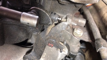

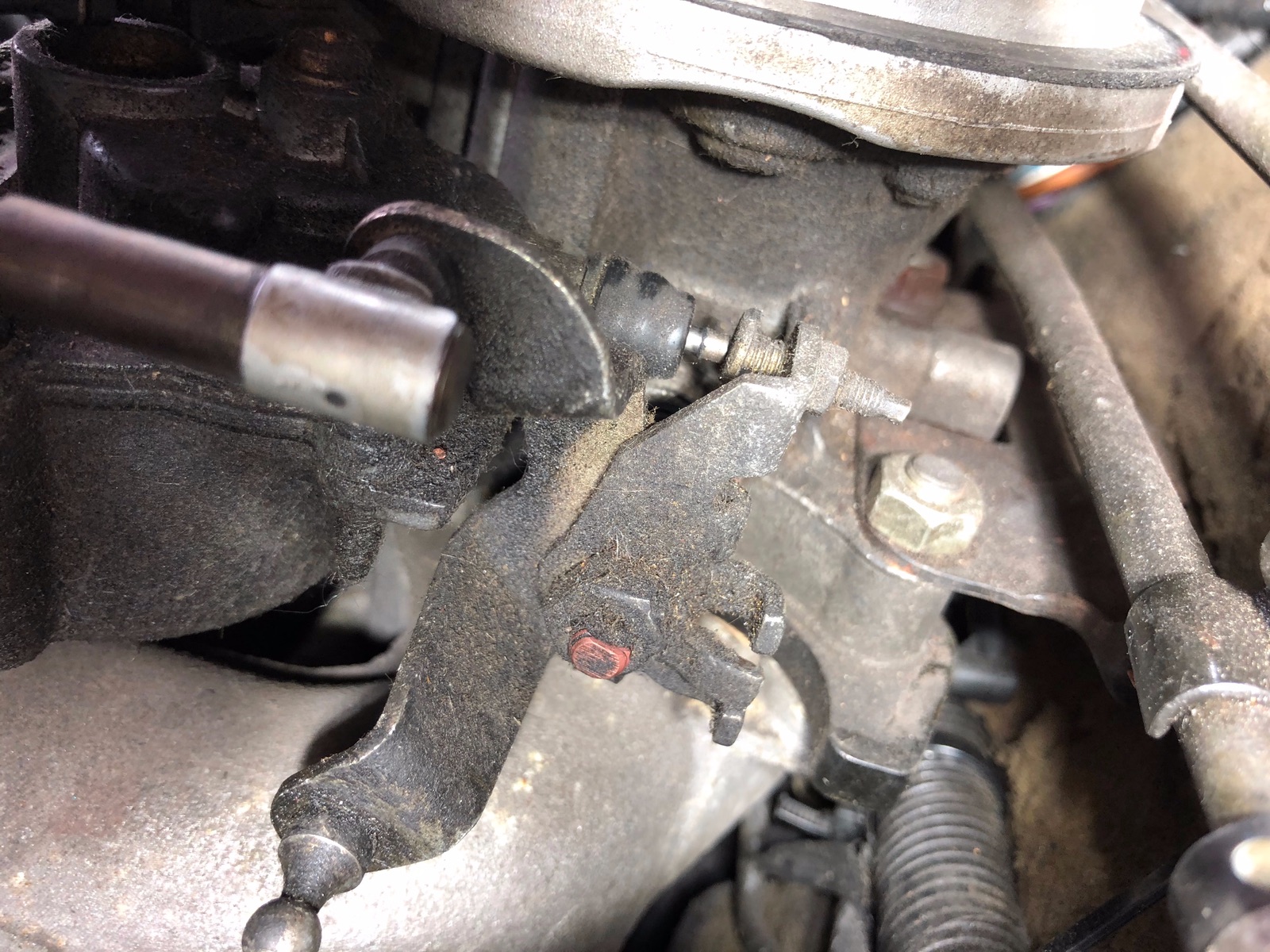

    habe heute das bescheidene Wetter genutzt für Ölwechssel und Venileinstellung. Ich habe auch mal den Steppermotor getestet, und dabei ist mir aufgefallen, dass am Gasgestänge (unterhalb der Gabel/Nase zum Justieren) eine ungenutze Kugel ist. Gehört da was dran, Feder oder so? Siehe bild.

  • Aber dein Gaszug scheint nicht passend eingestellt zu sein...die mittige Nase sollte halbwegs mittig...also frei zwischen den äußeren stehen....wenn der Motor aus ist ;-)
    Danke! Ich wollte die Mimik eigentlich nur sauber machen. Was hat meine Einstellung denn für Auswirkungen? Leerlaufdrehzahl?
    Ich werde das aber nochmal prüfen.
    Grüße aus dem Sauerland
    Bernhard
  • Danke! Ich wollte die Mimik eigentlich nur sauber machen. Was hat meine Einstellung denn für Auswirkungen? Leerlaufdrehzahl?
    Exakt! Wenn das Gaszugspiel nicht stimmt, kann die ECU mind. den Leerlauf nicht korrekt regeln.
  • Ist ganz einfach einzustellen...schau dir die Gaszugbefestigung am Drosselklappelngehäuse mal an...da sind 2 Muttern SW13...über die stellst du den Gaszug ein...ist wenn man es anschaut selbsterklärend und einfach.
