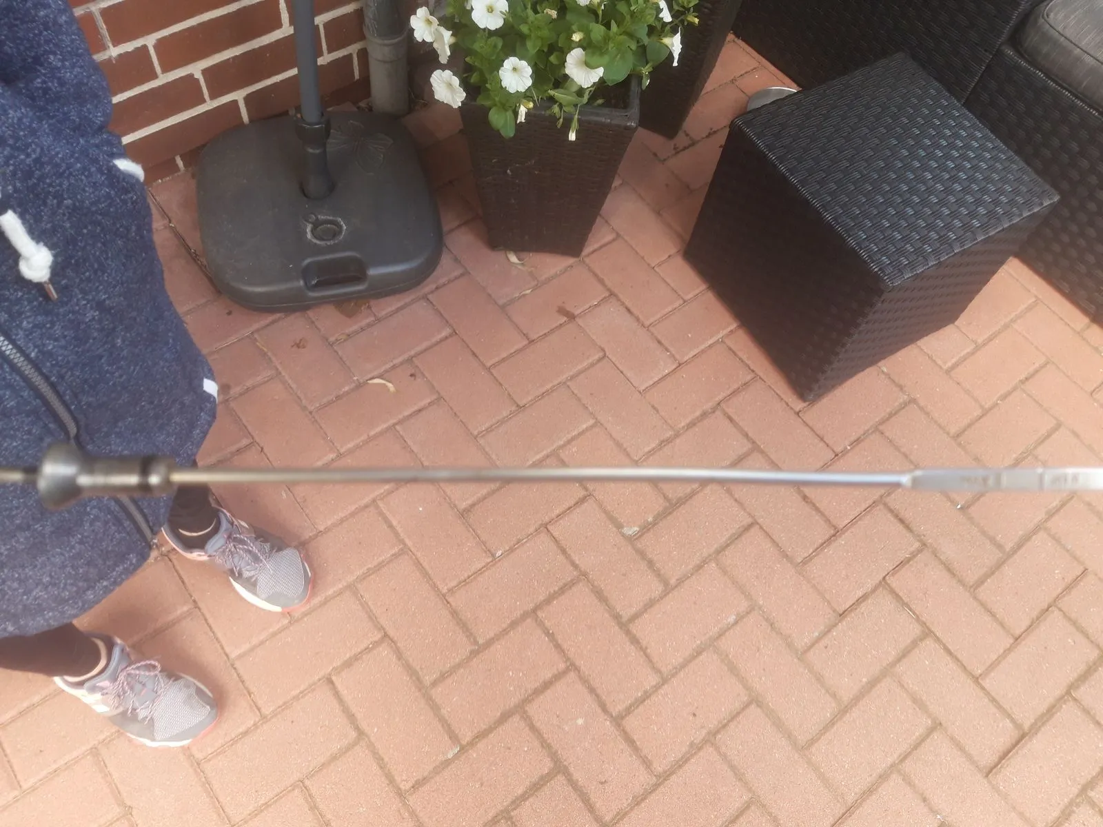

  • Hallo zusammen, habe nochmal mein Ölabgelassen und es passt mit 4,85 Litern.
    Alles wieder eingefüllt,aber der Peilstab zeigt nur kurz unter Min an. Ich weiß auch nicht mehr weiter. Hat noch einer eine Idee?
    Grüße Uzi
  • Also ich geh immer nach Peilstab und gut...mir würde sowas nie auffallen....
    Aber mach doch mal ein Bild von deinem Peilstab...vielelicht fällt jemand hier etwas daran auf.
