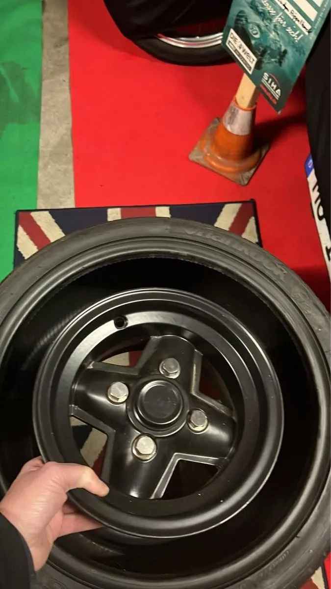

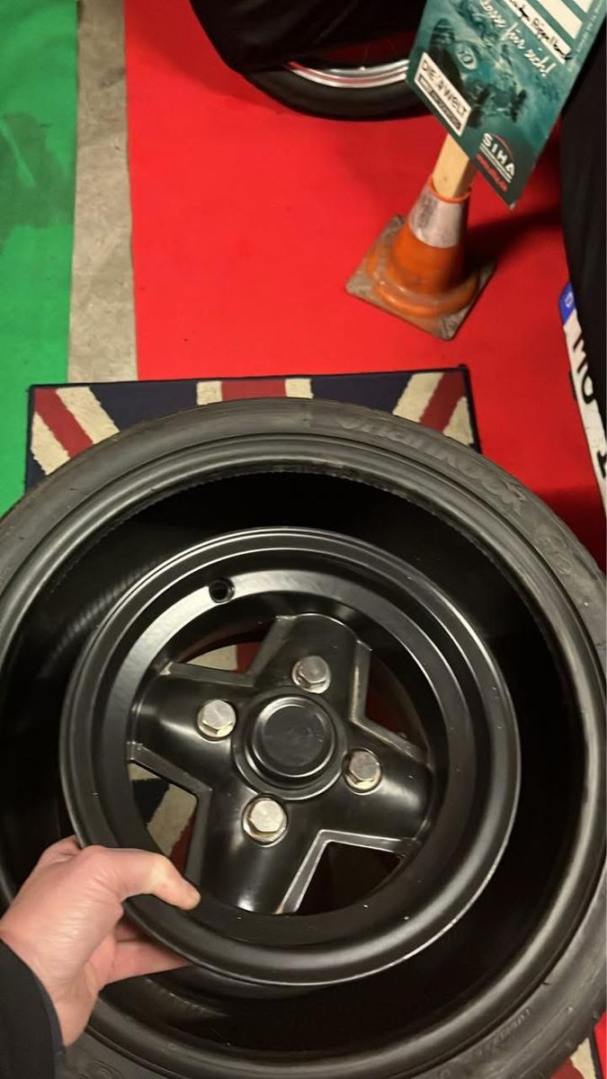

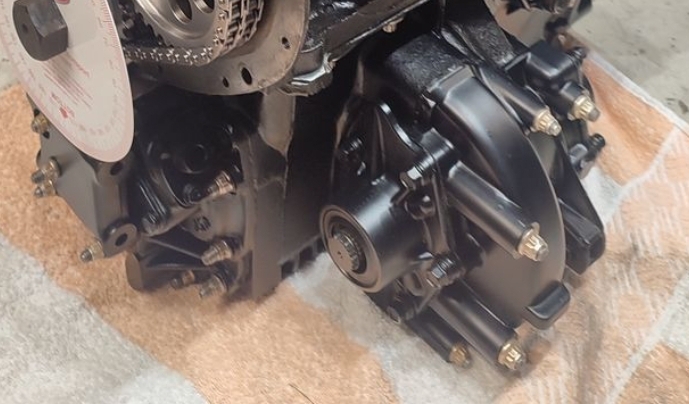

Der steht, könnte aber rollen 🤣🤣🤣
			Schöne Mütterchen...
			Keine einstellbaren Räder? 🧐 Versatzkeile verwendet?
			Bestimmt stimmt alles
			Keine einstellbaren Räder? 🧐 Versatzkeile verwendet? So isses...einmal für die Ewigkeit und gut ist.
			Sehr gut, ehrlich gesagt war mir auch immer irgendwie mulmig mit den einstellbaren Rädern. Am Ende des Tages hat es gehalten, aber auch die Schrauben mit sicherungslack gesichert. 🙃

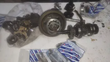

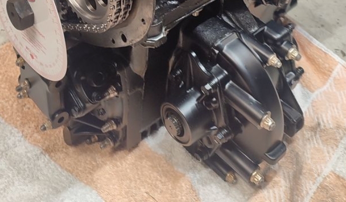

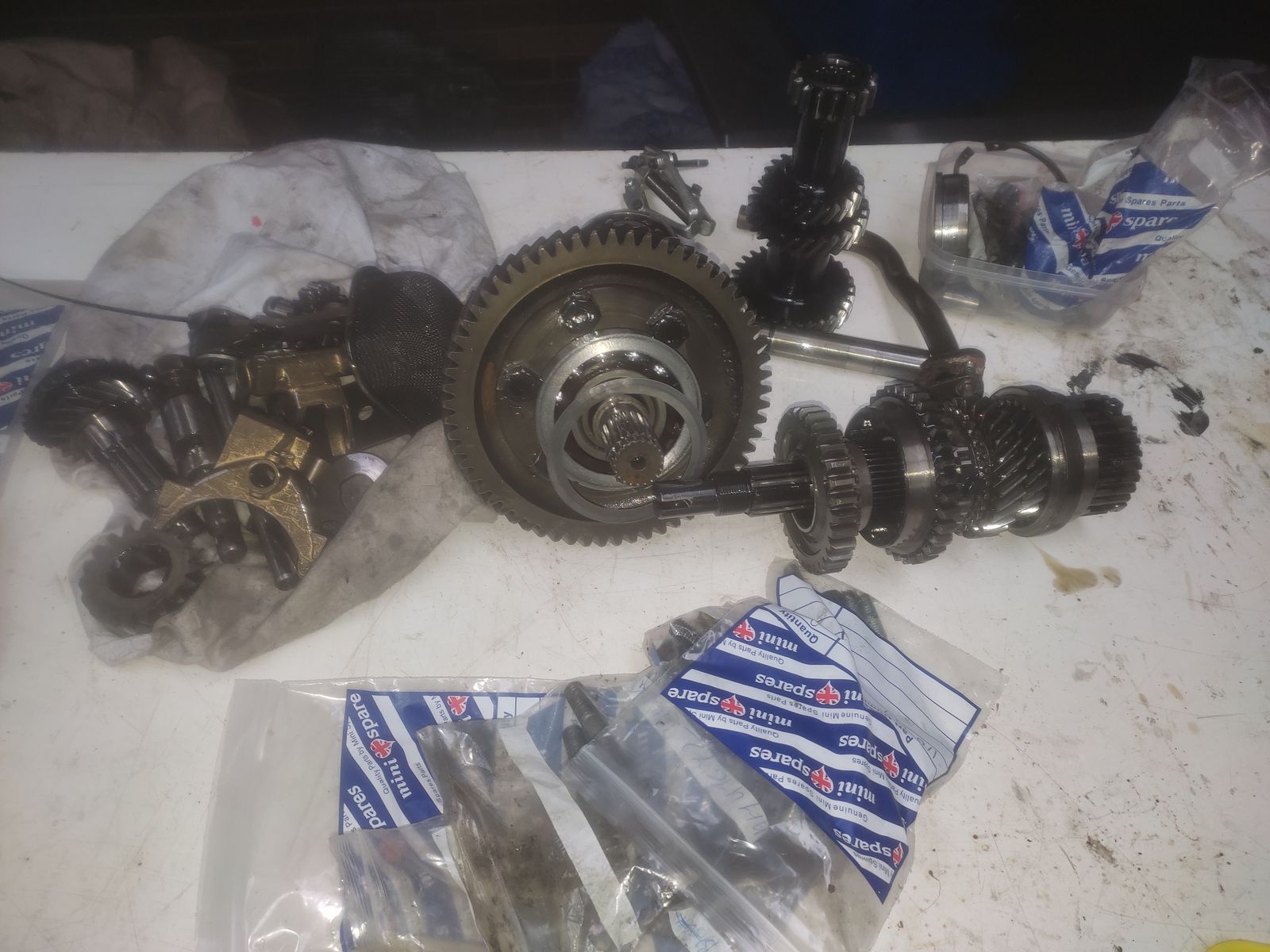

			JKD 5-Gang montiert, Nockenwellchen eingemessen Sieht SEHR geil aus!! Hmmm, so weit bin ich noch nicht, das dauert noch 2, 3 Tage: Morgen ist erstmal putzen angesagt
			Falls Du mal ne neue Welle brauchs: Re-manufacturing Jack Knight 5/6 speed layshafts - mk1-forum.net

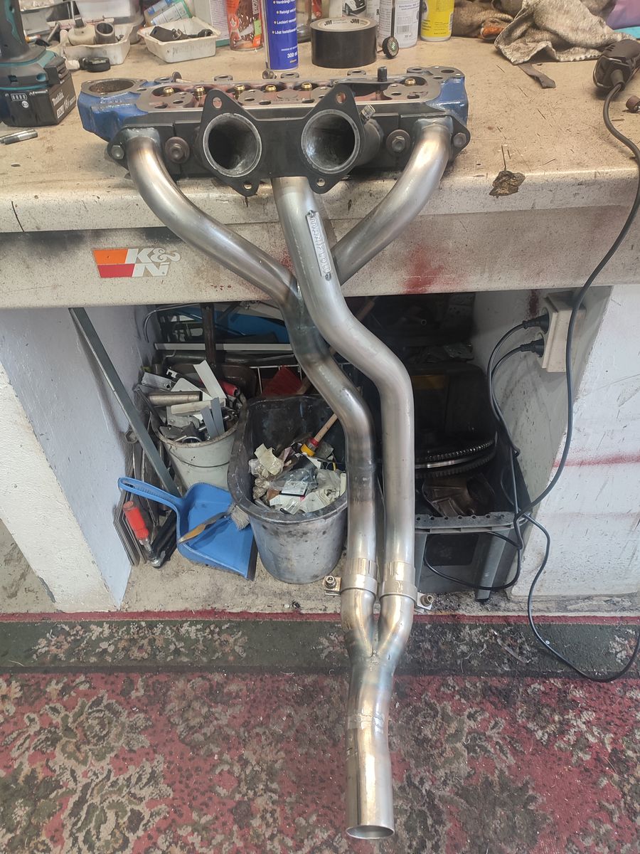

			Pedal top the Metal! Oder so. War das Geil

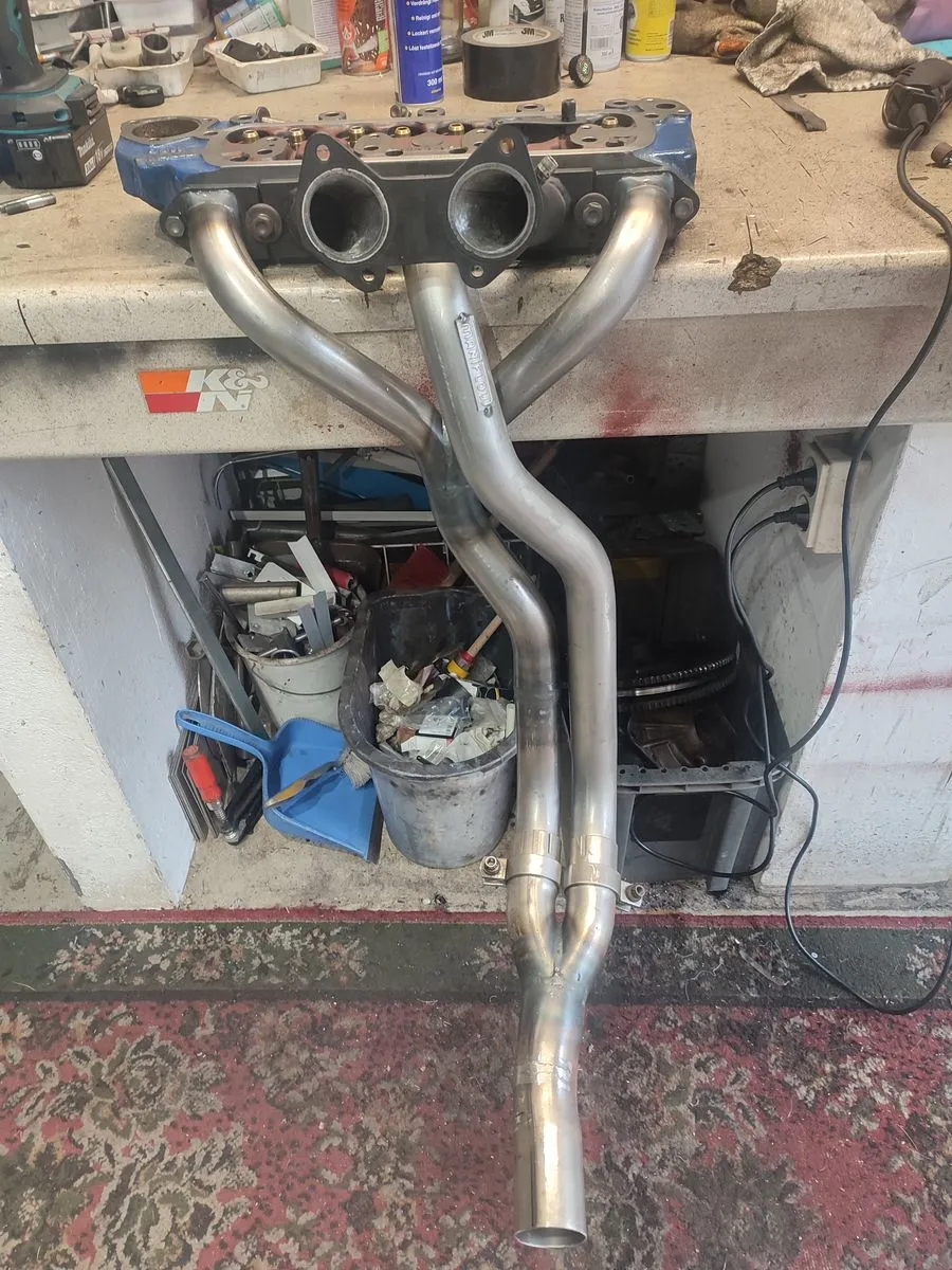

			10" breit oder was
			Sieht aus wie für Weber?
			Bin seit 2003 mit Weber unterwegs
			Welche Größe?

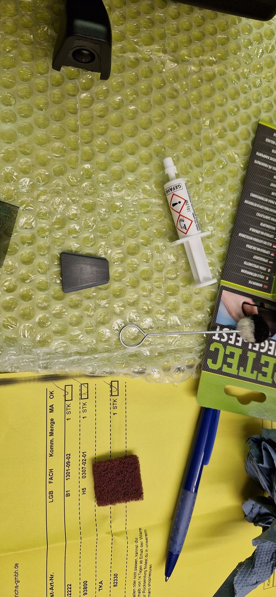

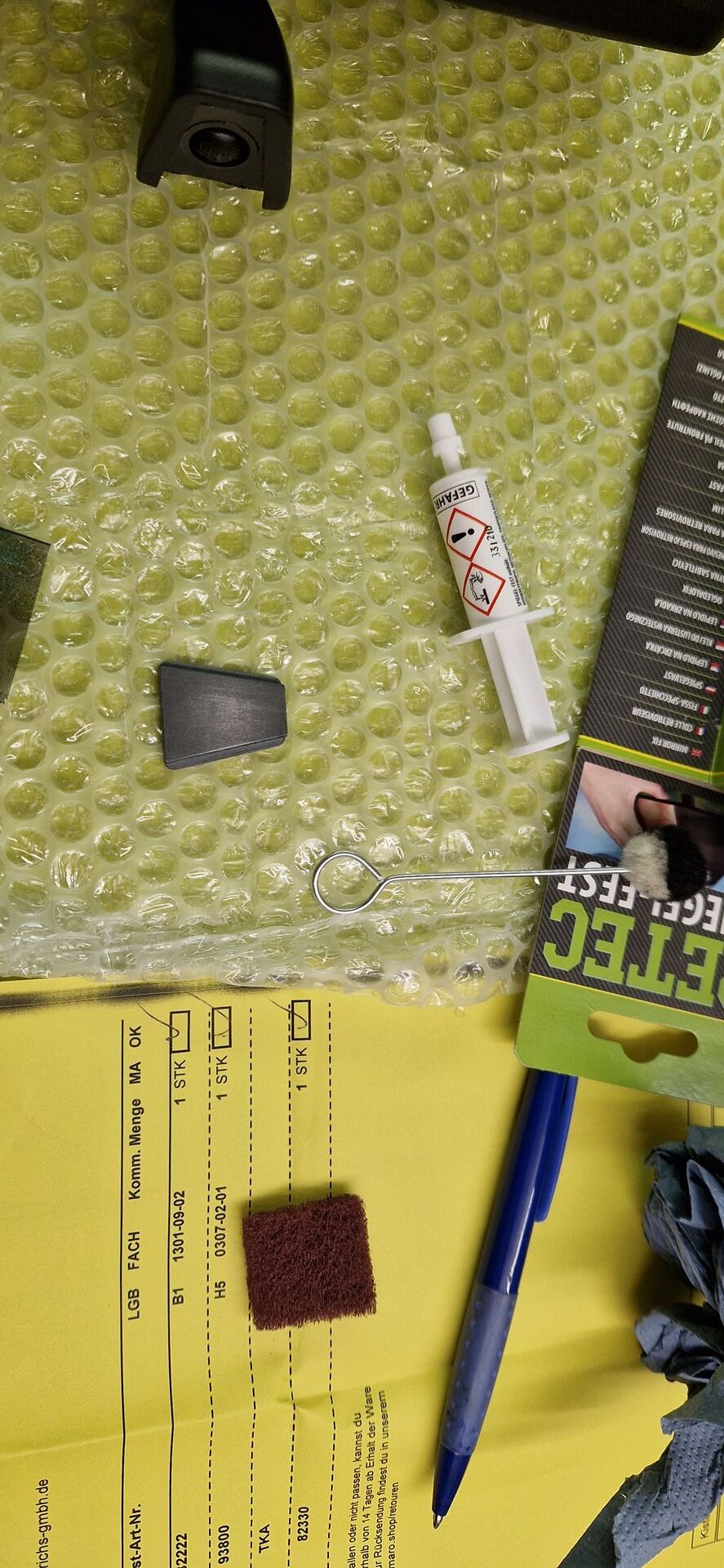

     Spiegelfuß vorbereitet und angeklebt.
