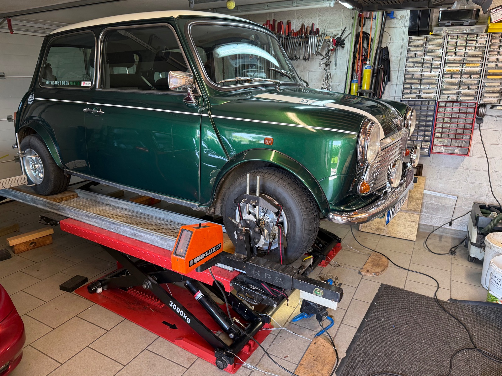

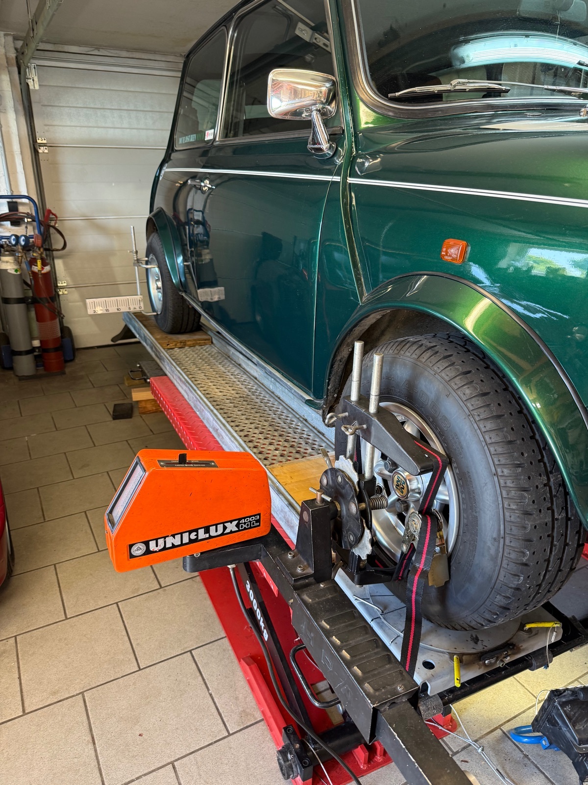

  • Das erste Mal die Spur mit dem neuen Gerät an beiden Minis eingestellt. Abends Testfahrt mit dem Cabrio über 70 km. Nachlauf 4°, Spur li/re jeweils 20 Minuten. Fähre sich gut und stabil im Geradeauslauf, auch bei Fahrbahnunebenheiten. Mal sehen, was die Reifen nach einigen km sagen……
    Korrektur: Spur links rechts jeweils 10 Minuten
