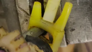

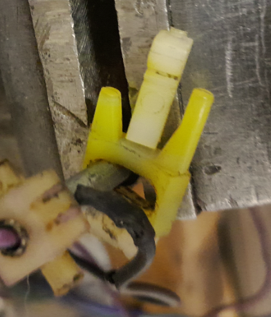

    Das kennen ich bei den englischen auch. Hier ist es aber ein Plastikteil, das offenbar einfach nach 50 Jahren nachgibt und bricht:
    der (helle) mittlere Haken hält den Hebel in Abblend- oder Fernlichtposition, zumindest solange er nicht abbricht. Bei "Lichthupe" witd er ordentlich auf Zug belastet.
    Blöd ist, dass man's nicht einfach austauschen kann (wenn es das Teil überhaupt gäbe).
