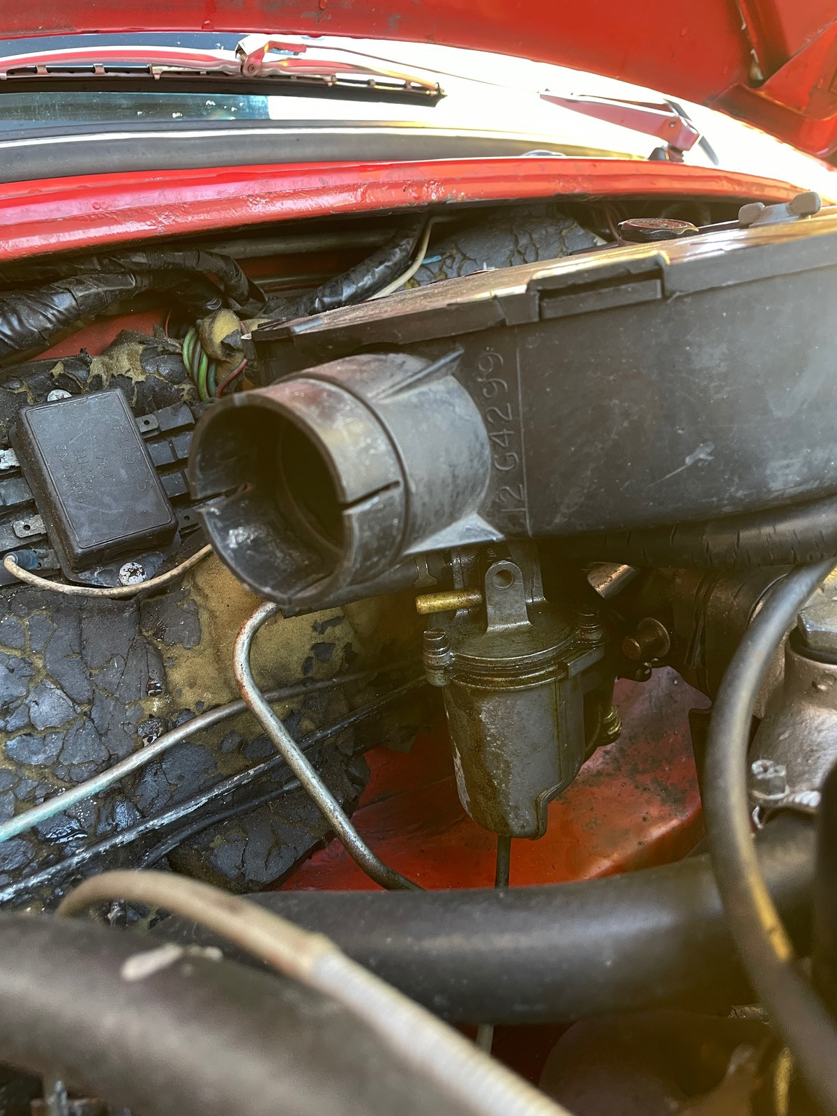

  • Also wenn das Problem erst nach einer Weile auftritt, hat das gerne was mit Hitze zu tun.
    Beispiel Zündspule. Funktioniert kalt wunderbar und so nach einer Stunde ist die knalleheiß und will nicht mehr.
    Da das aufgund einer neuen Spule zu 51% auszuschließen ist....Hast du am Vergaser das Abschirmblech und auch diesen Abstandshalter aus Bakelit dran?

  • Der Abstandshalter ist dran, das Blech nicht (wenn du nicht das meinst wo auch die Feder drin eingegangen ist). Zündspule war ja deshalb auch mein erster Versuch, lief danach ja auch einwandfrei, aber halt nur ne stunde. Feuchtigkeit in der Kappe könnte natürlich sein (hab nichts vorm Verteiler), hatte ich bisher aber noch nie und es hat auch noch nie Probleme gemacht..
