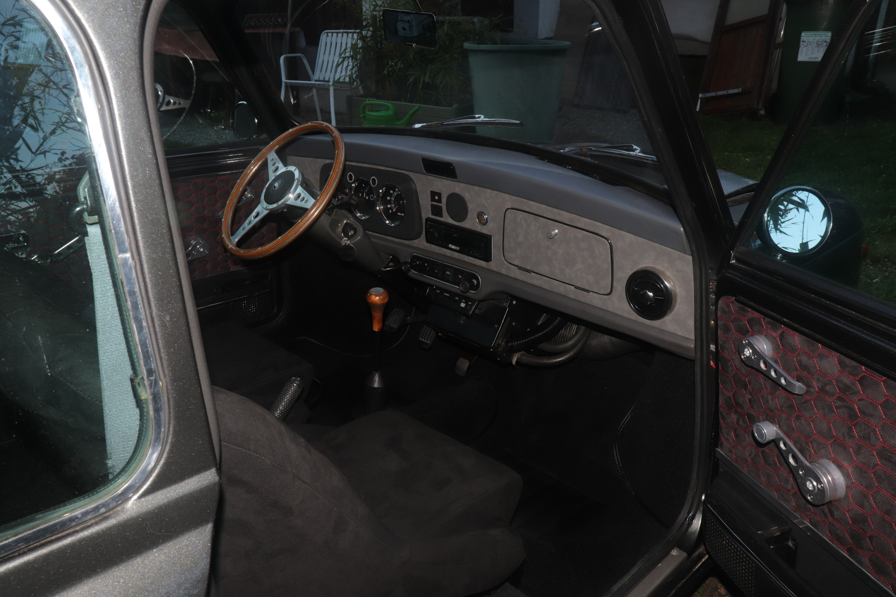

Was nimmt denn deine Frau dafür?![]()
Kann Sie ja mal fragen ...momentan ist Sie ausgebucht , verputzt gerade eine Ziegelwand
...verputzt gerade eine Ziegelwand
!Tolle Frau!
!Was nimmt denn deine Frau dafür?
Tschö MKFünnef
Tschö MKFünnef
Hinten anstellen!
Liebe Grüße an die Gemahlin (und nein ich brauche/will keine Verkleidungen 😅): hat Sie sehr sehr schön gemacht 👍👍👍👍 Topp 😎
