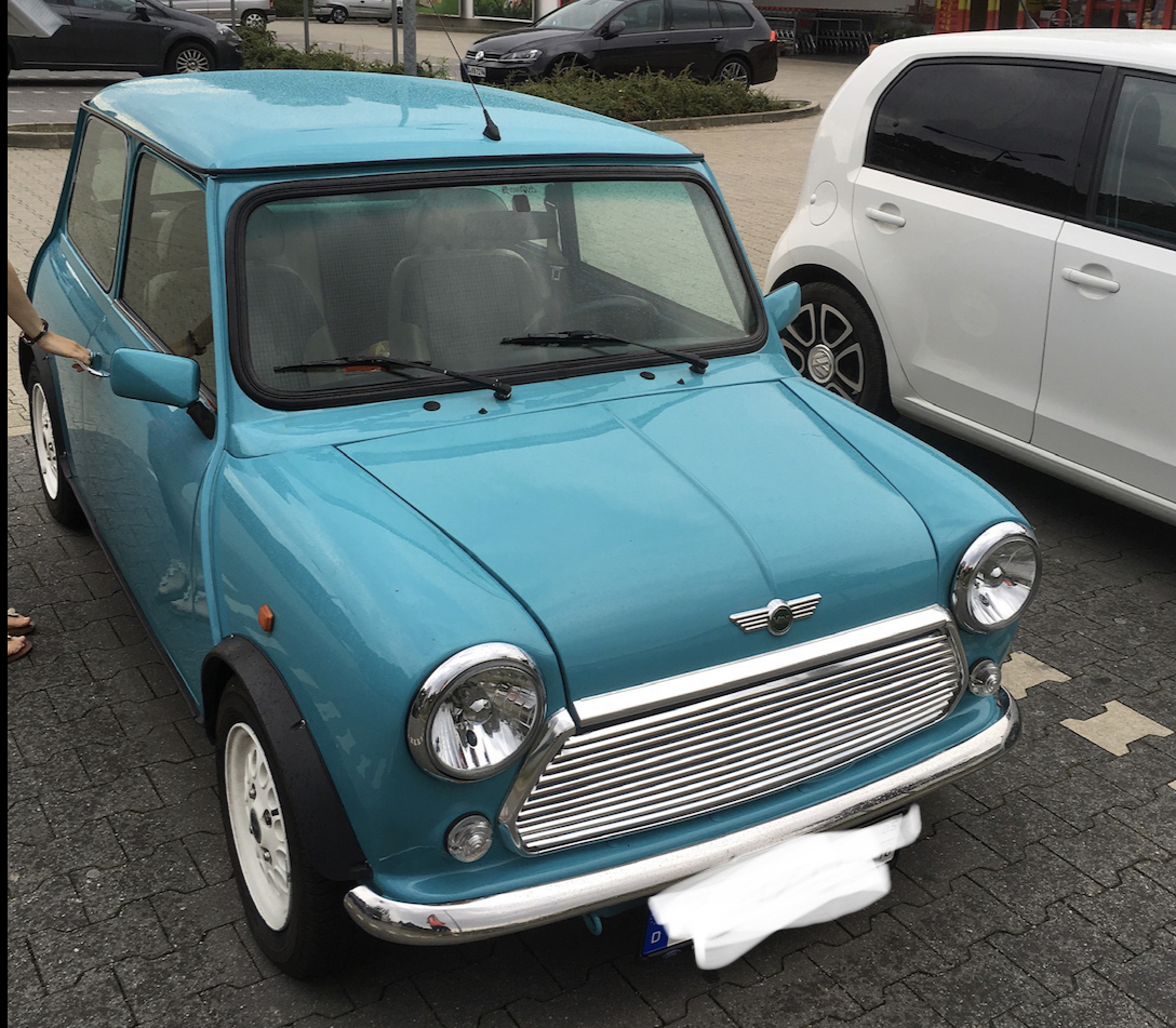

  • Soooooo :smile:
    Die Front ist schon wieder an Ort und Stelle, jetzt geht’s endlich wieder zur Sache.
    Bei den diversen Rostmaßnahmen zuvor tut neues Blech sogar ganz gut :tongue:
    Bunta
  • Das ist kein MPI Grill.Im englischen Forum wird der Minispares Grill DHB 102140MMM empfohlen.Soll nur eine Lamelle weniger haben wie der Mpi Grill.Gruss
