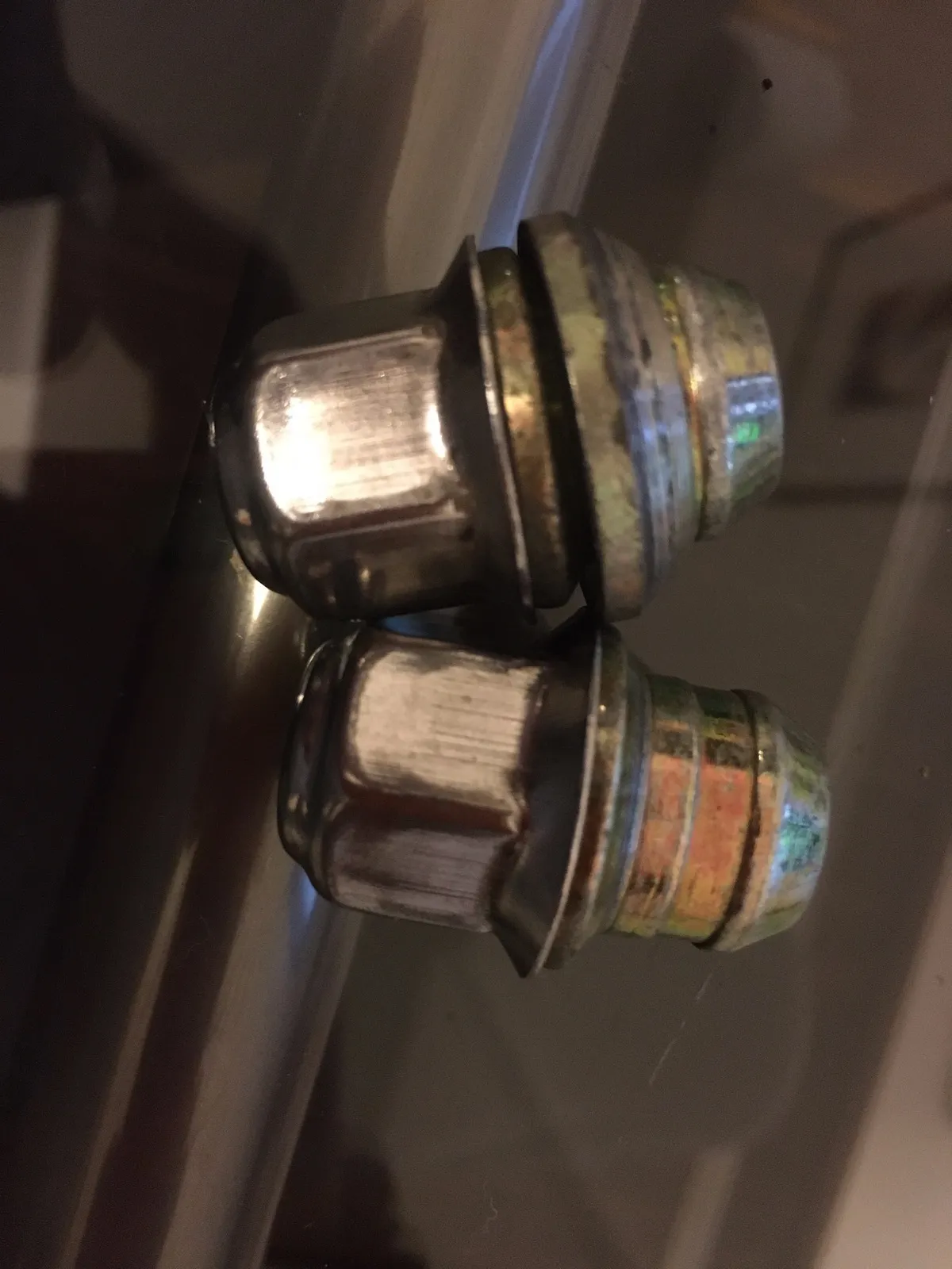

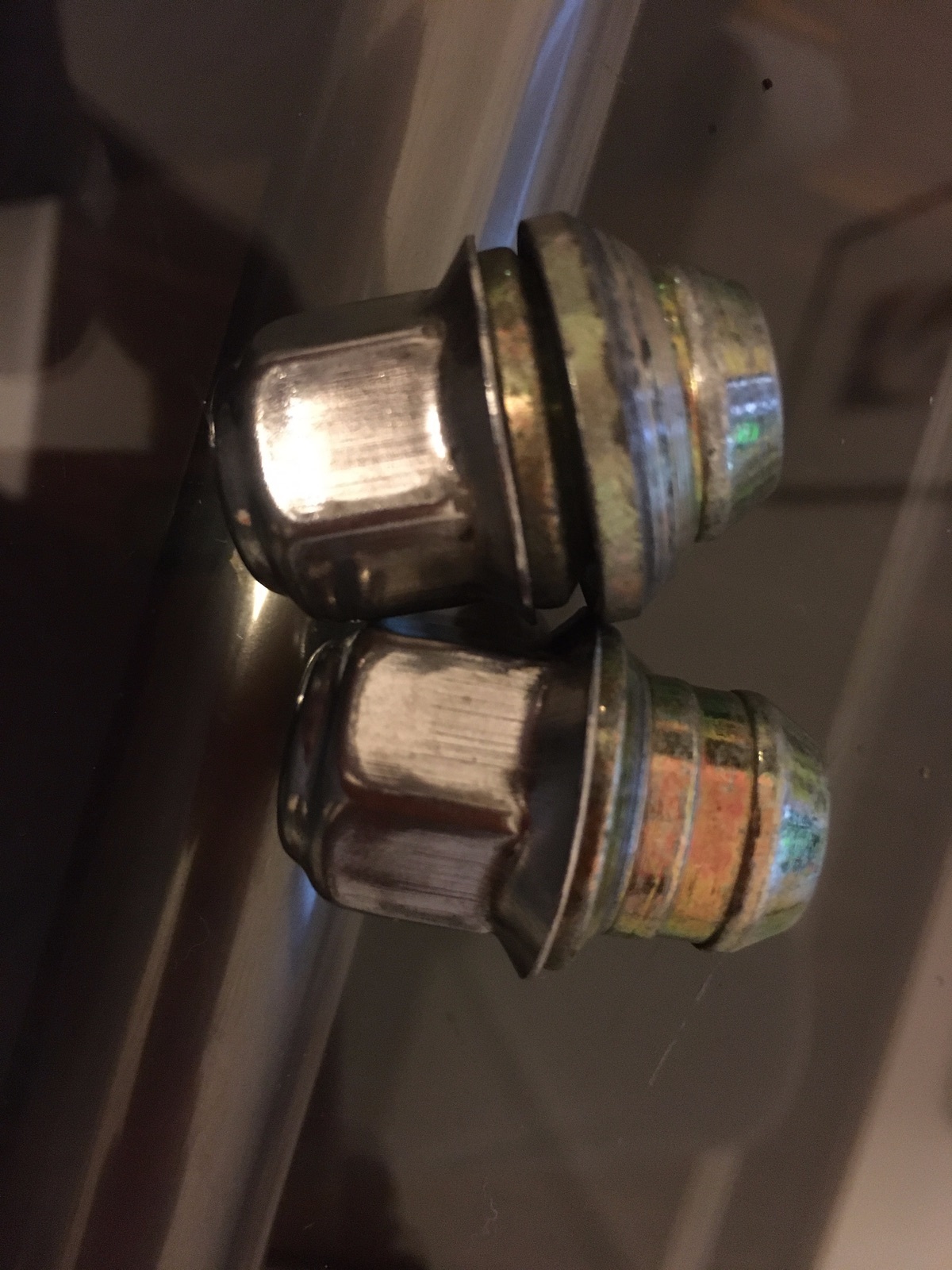

Suche Radmutter für Minilite 4,5x12" RRC10339
Sollte ich da haben Kollech!
Hab 2 davon übrig .. NOS
Danke an euch beiden! Habe eine bekommen!

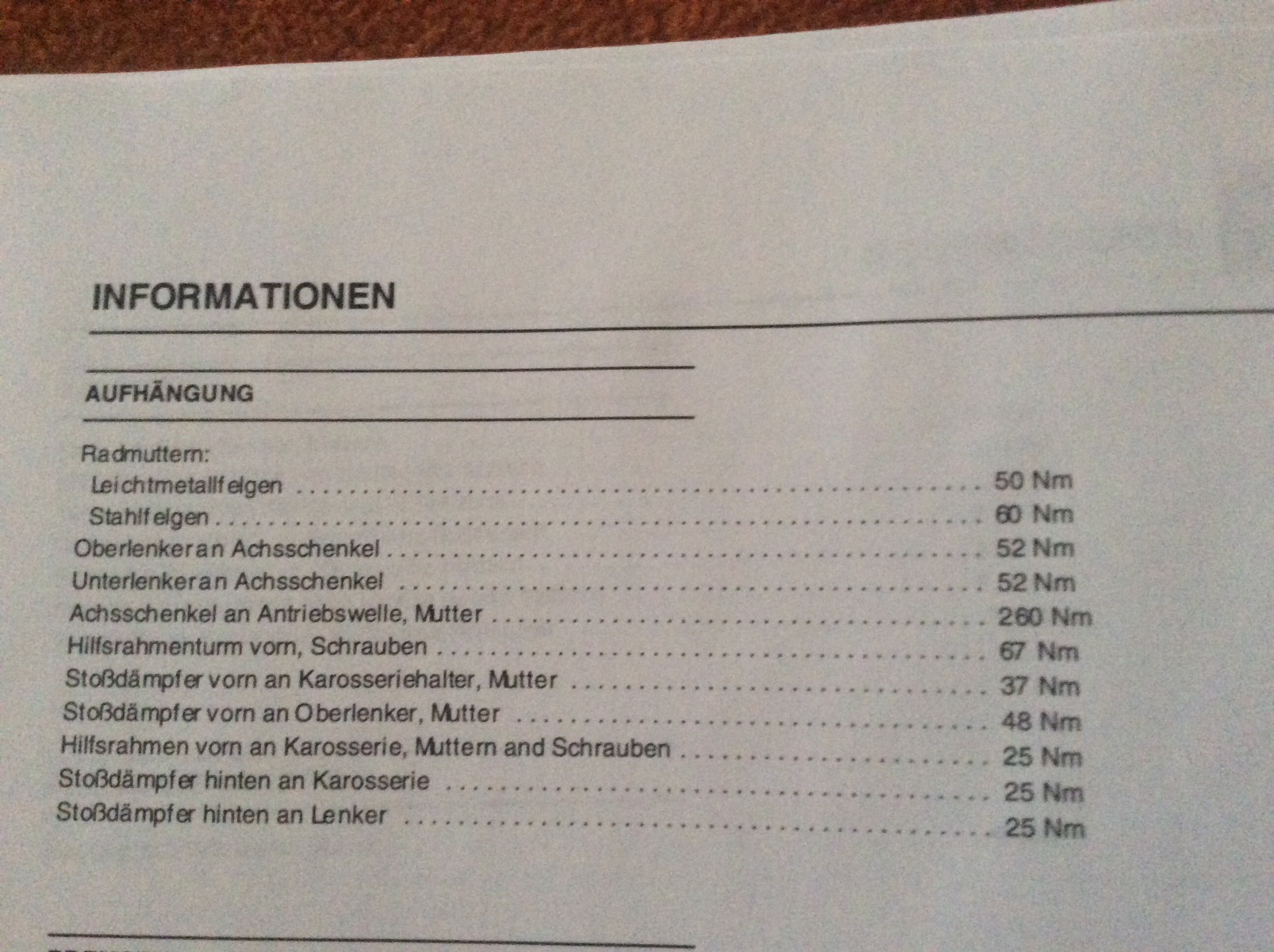

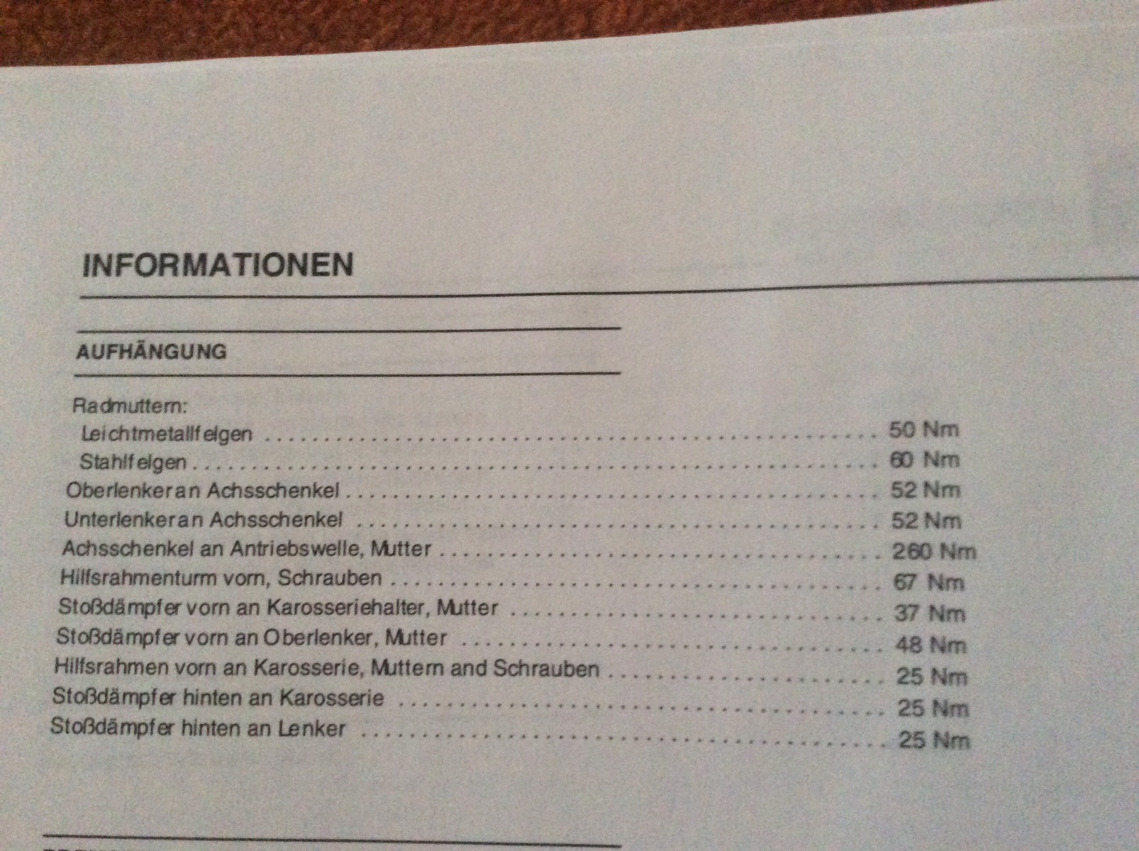

Kurze Frage noch: laut Heinz, äh Haynes Radmuttern mit 60Nm anziehen. Auch die Alufelgen?

...bitte sehr:
Es könnte so einfach sein.....
„… ist es aber nicht.“
Danke euch! Dass es hier eine komplette Liste wusste ich noch nicht. Im Haynes-Manual steht nur der eine Wert.
Aber 50Nm ist ja nicht besonders viel. Dass ist ja fast nur handwarm. Sogar 60 kommt mir recht wenig vor. Da habe ich ja Angst, dass mir das Rad abfällt.
Das ist OK so, da die Radbolzen beim Mini mit dem Gewinde 3/8" - 24 UNF ein recht feines Gewinde haben. Nicht zu vergleichen mit metrischen 12er Radbolzen!
Die Gefahr das Rad zu verlieren ist bei Überschreitung des Drehmoments deutlich größer. Du überdehnst damit den Bolzen und der reißt dann plötzlich während der Fahrt. Deshalb immer jede Werkstatt die das Rad abmacht auf das richtige Drehmoment hinweisen!
Na dann mach ich die noch mal los und mit 50Nm wieder fest.
VG!
VG!
60 Nm… sind auch Ok und macht die Alufelge nicht kaputt. Der Bolzen hält das bei der Stahlfelgen aus, dann klappt das auch bei der Alufelge. Ich habe noch keine Alufelge in den Händen gehabt, bei denen der Sitz breit wurde weilest 60 NM angezogen wurde
