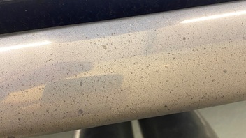

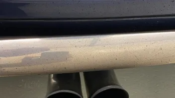

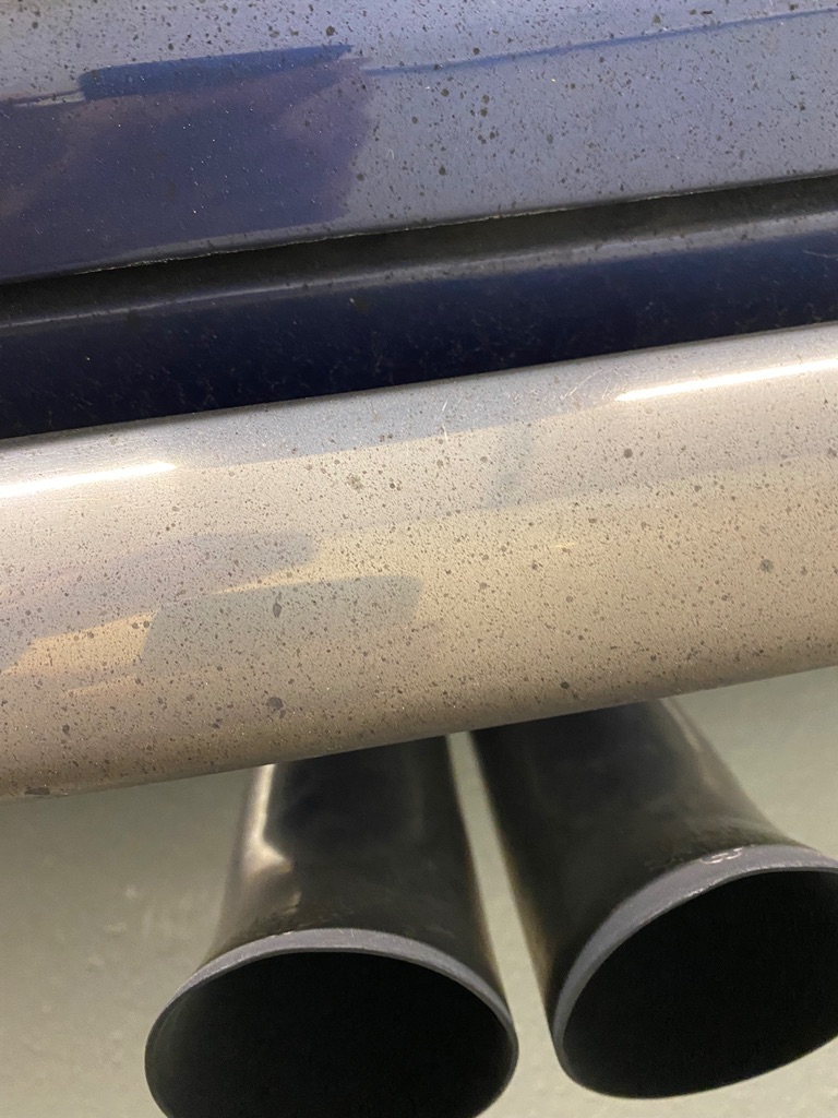

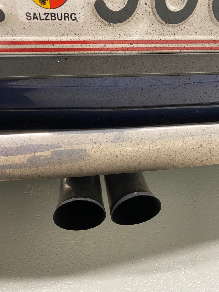

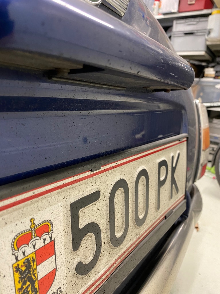

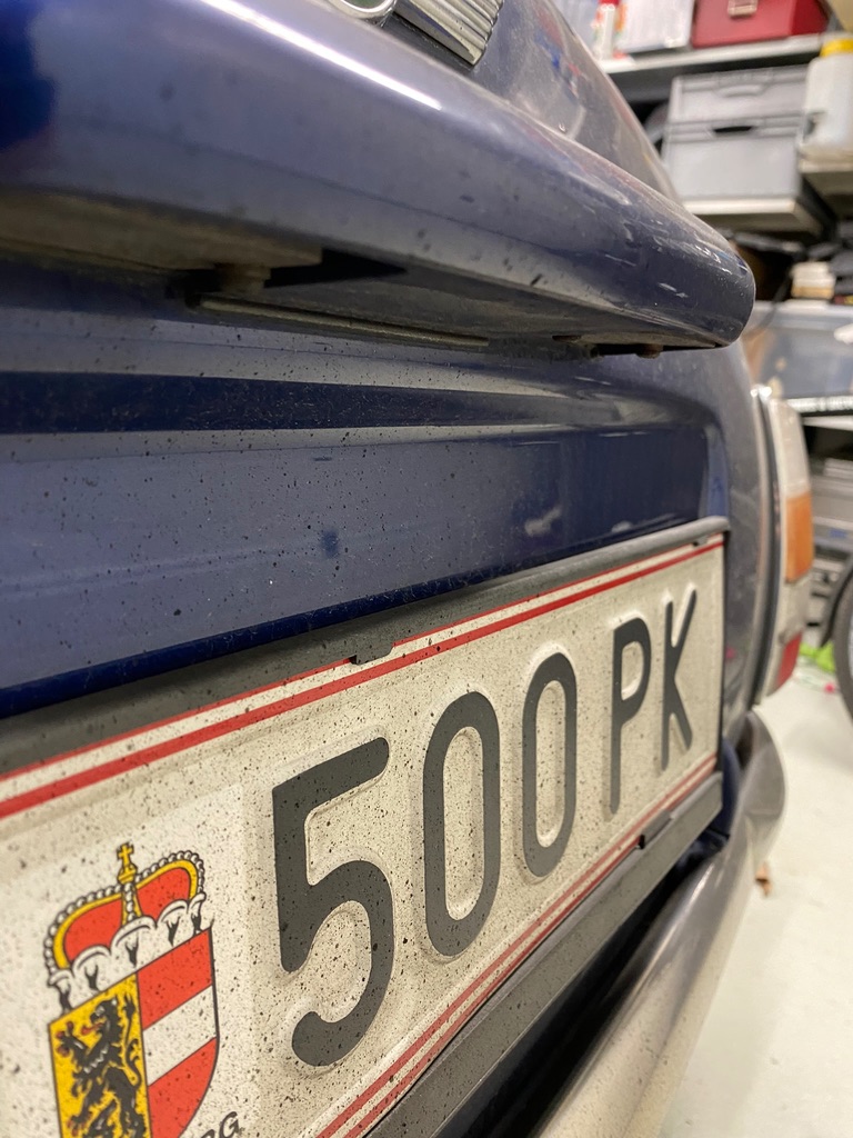

    mein Bj 96er MPI spuckt Öl aus dem Auspuff.
    Ich habe ihn geerbt und kann nicht viel darüber sagen.
    Er stand in einer Tiefgarage, er wurde monatlich bewegt und war auch bei einer Werkstatt, die sagte, dass er viel Öl verbraucht. Bei mir ist er jetzt 4 Tage und hat bisher keinen Tropfen auf den Boden verloren.

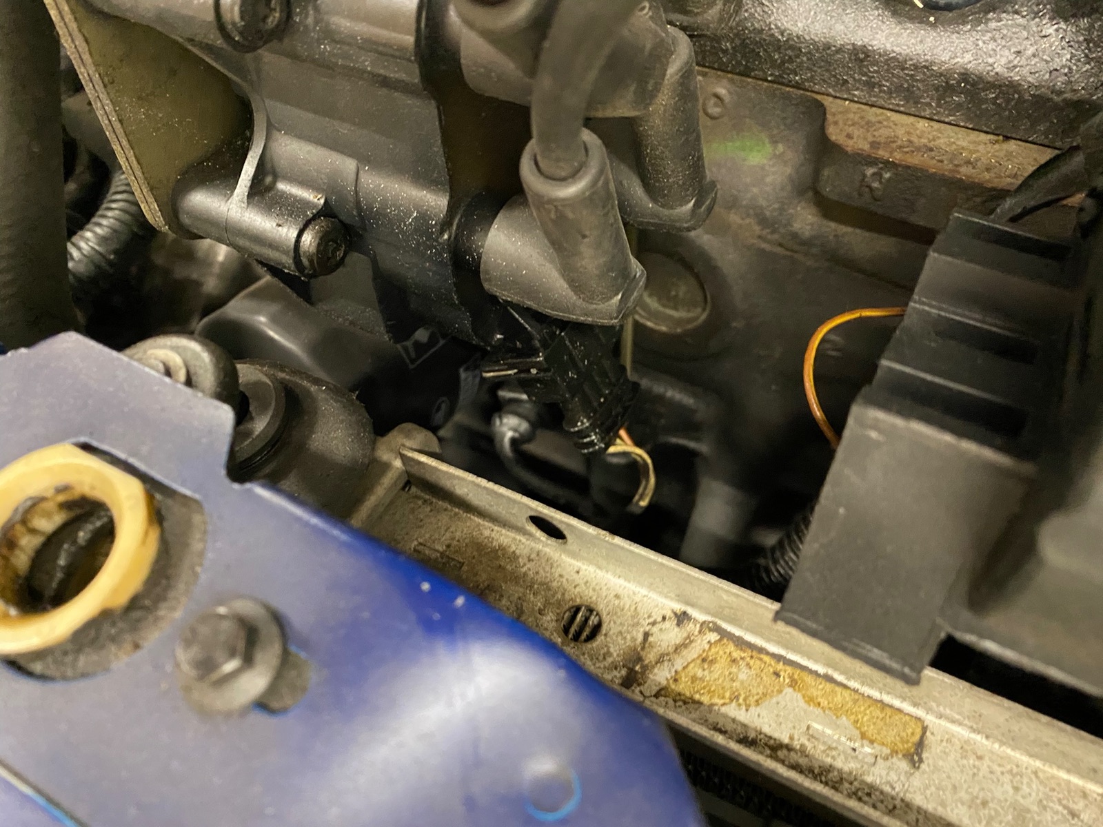

    Das Öl am Messstab riecht nach Benzin und ist dunkel. Außerdem ist es um den Ölmessstab ziemlich ölig.
    Es ist kein Öl Zettel im Motorraum, es soll „normales“ Öl drin sein.
    Die Kerzen sind wohl neu. Als Tuning hat er wohl nur diesen Endschalldämpfer.

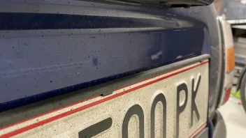

    Achso, das Heck ist seit mind. 2 Jahren mit diesen Ölflecken voll.
    Ich würde jetzt mal einen Ölwechsel machen.
    Ist das Thema bekannt und ich habe es nur nicht gefunden?
    Weitere Tipps?
  • Kaum ein Mini der nicht irgendwo bissel ölt. Minis markieren ihr Revier :innocent: .
    Das er hinten Öl spritzt könnten verklebte/ und dichte Kolbenringe sein. Beobachte mal beim fahren ob er bei Lastwechsel oder Schaltvorgängen einer Ölwolke raus schickt.
    Ansonsten, was ist hoher Ölverbrauch? Unter 1,5-2 Litern auf 1000km ist nicht unbedingt was Akutes.

    Ist es denn sicher, dass es Öl ist und nicht einfach "Schmodder" aus dem Auspuff vom Stehen?

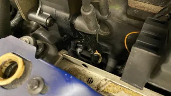

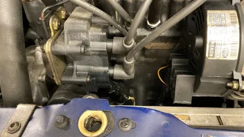

  • Moin, ich hatte mal ein ähnlich aussehendes Heck.
    Bei mir war es die Kurbelwellen Dichtung, im Kupplungsgehäuse, oder so.
    Auf jeden Fall, lag es bei mir an einem Leck vorne am Motor im Zusammenspiel mit dem Fahrtwind.
    Hast du in die Richtung schonmal nachgeschaut, oder bist du dir sicher das es aus dem Auspuff kommt?
    Würde ja mit dem Ölfilm vorne am Messstab gut passen.

  • Ob es tatsächlich Öl ist, was da auf das Heck gespritzt wird, kann ich von hier aus natürlich nicht sagen...
    Aber das ist ein typisches Bild für eine Auspuff-Anlage mit Mittel-Ausgang und ganz speziell bei Doppel-DTM Rohren wie sie bei deinem Auto montiert ist :wink:
    Hinter´m Mini bilden sich Luft-Wirbel die von den Seiten, sowie auch vom Unterboden wieder in Richtung Heck/Koffer-Deckel wirbeln...
    Die Kiste hat halt eine Aerodynamik eines Traktors... :roll-eyes: :tongue:
    Im Auspuff setzt sich, vor allem bei Kurzstrecken-Betrieb etwas Ruß ab. Dazu kommt Kondenswasser und schon kleckert´s schwarz auf´s Heck...
    Bei einer Auspuffanlage mit seitlichem Endrohr gibt es diese Phänomen nicht :wink:
    Ein weiteres Problem, das dir ggf im Sommer auffällt, ist je nach Geschwindigkeit, Abgas-Geruch im Innenraum, wenn die hinteren Ausstell-Fenster geöffnet sind und die Kofferdeckel-Dichtung nicht 100%ig dicht ist... :roll-eyes:
    Auch das tritt bei seitlichem Endrohr so gut wie nie auf...
    Gruß, Diddi

    Als ich nach der Überführung ankam, waren die schwarzen Spritzer feucht, es sah ölig aus. Aber heute, nach 3 Tagen Standzeit ist das Zeug trocken, es ist also Ruß aus dem Auspuff. Leider habe ich kein Bild vom Lappen gemacht, aber es war trockner Ruß.

  • mein Mpi sah von hinten in Kombination mit der gleichen Abgasanlage auch immer so aus. Auch bei anderen SPI und MPI habe ich das schon gesehen in Kombination mit einem mittigen Endrohr.
    Die Einspritzer laufen durchaus etwas fetter (gerade wenn Sie im Notlauf laufen, was ja durchaus häufig der Fall ist) und da bleibt der Ruß nicht aus.
    Warum das gerade bei einem mittig hochgebogenem Doppelrohr Auspuff auffällt, liegt wohl an der Luftverwirbelung hinter dem Mini und dem geringen Druck der Abgase im vergleich zu einem deutlich kleinerem Auspuff. Dadurch werden die Rußpartikel an das Heck geschleudert.
    Eine regelmäßige Reinigung mit einem Detailer nach einer Ausfahrt schadet nicht. Der Dreck brennt sich gerade bei gutem Wetter super schnell ein.

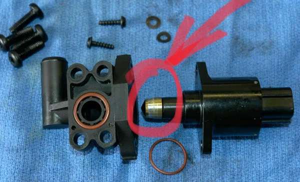

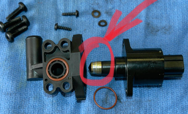

    Thema IACV: Das ist das Leerlaufstellventil. Das versifft oft und gerne. Vor allem nach längeren Standzeiten pappt das richtig fest.
    Kann man säubern. Aber Vorsicht bei Demontage vor umherfliegenden Federn ;)
    Es empfiehlt sich grundsätzlich ein IACV auf Ersatz zu legen um es wechselseitig tauschen zu können.

  • Das ist hier im Post #15 gemeint:
    Der markierter Kolben soll sauber ausschauen; bei der abgebildete Demontagestufe fliegen keine Feder herum... :wink:
