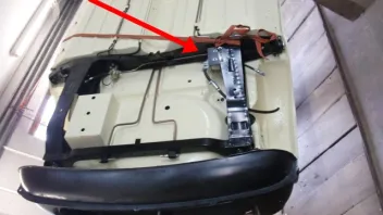

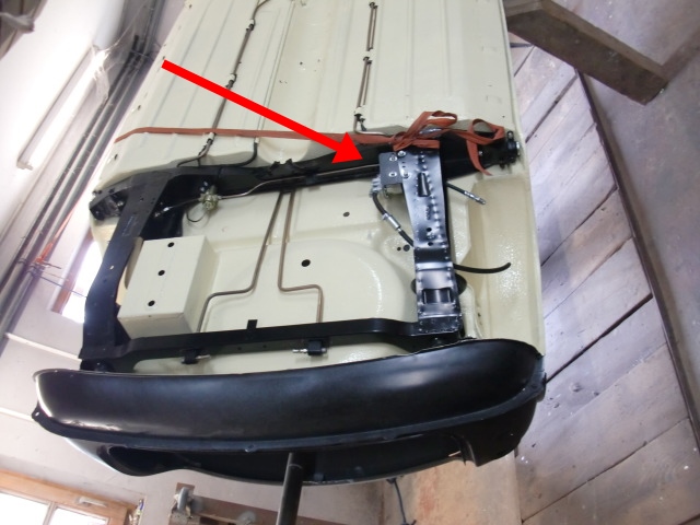

    Einbauort linke Seite hinterer Hilfsrahmen.

    Genau da sitzt die bei mir auch. Hat aber noch ein Schutzblech bekommen. Da sammelt sich besser der Dreck drin ;)
