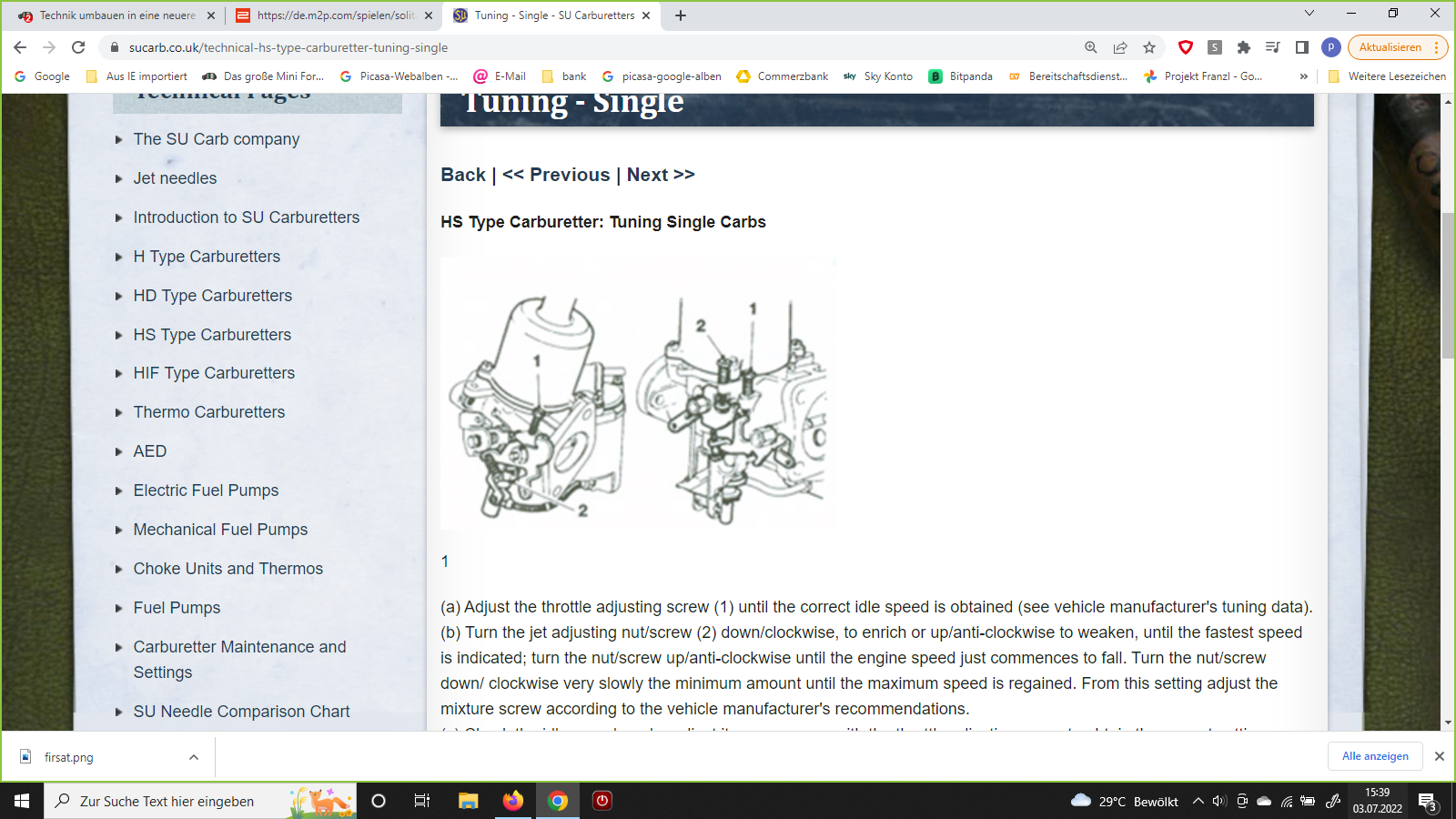

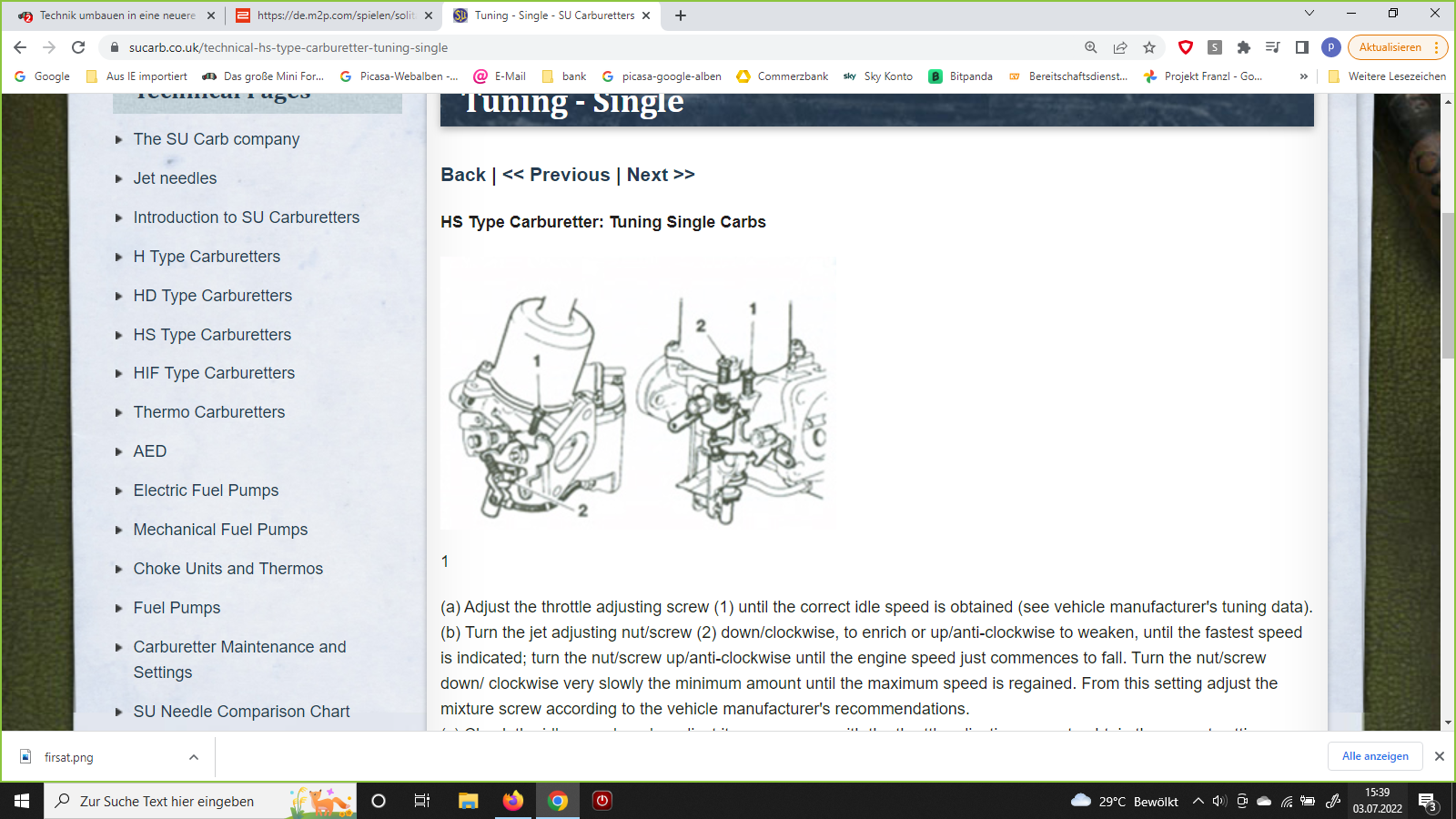

So ich habe nun den Vergaser ausgebaut und die Schwimmerkammer geöffnet da war nur etwas altes Öl drin dann habe ich festgestellt das die Düse die vom Schwimmer betätigt wird festsitzt diese habe ich gereinigt und alles wieder zusammengebaut. Nun springt er mit gezogenem Choke an 🤗 aber die Drehzahl ist sehr hoch Choke halb reingeschoben Drehzahl sinkt aber immer noch hoch und keine Gasannahme wirkt eher so als wenn er ausgehen will. Choke reingeschoben Motor geht aus.
Was kann ich jetzt überprüfen?
So langsam wirds doch,
Lass ihn doch mal mit so viel Choke laufen, so dass er gerade noch läuft. Dann nach ca. 5 Minuten sollte er warm sein. Zwischendurch immer wieder weniger Choke. Wenn am Schluss der Warmlaufphase die Drehzahl noch zu hoch ist, dann kann man die Leerlaufdrehzahl noch einstelllen. -
Hierdas Ganzemit den Arbeiten um den Vergaser.
Also ich kann ihn so nicht laufen lassen Drehzahl ist viel zu hoch und schwankt.
Gibt es noch weitere Düsen die ich reiniegen kann?
Was kann der Grund sein warum er beim Gasgeben ausgehen möchte?
Vermutlich läuft er viel zu mager...
Entweder falsch eingestellt oder er zieht Nebenluft.
