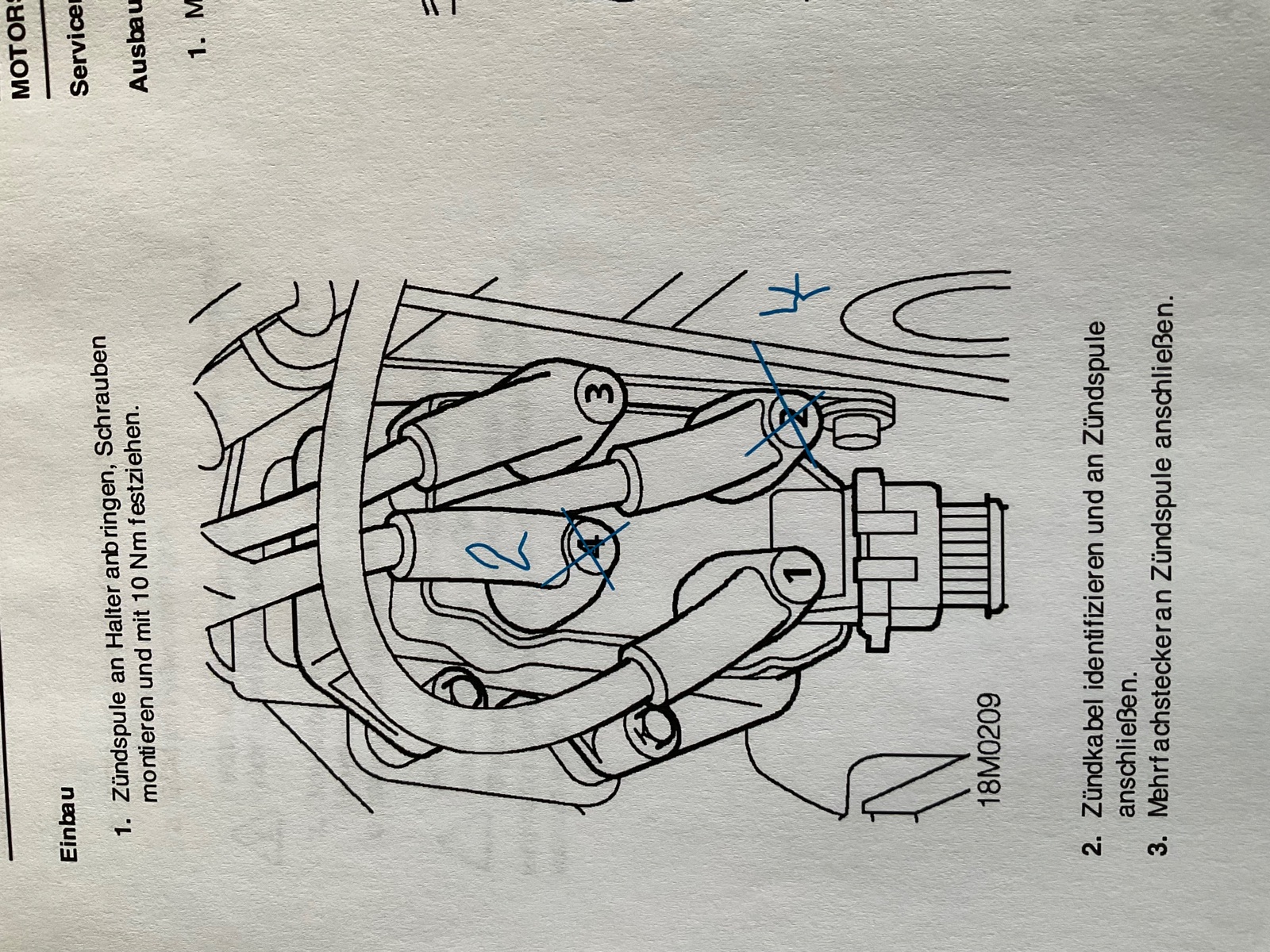

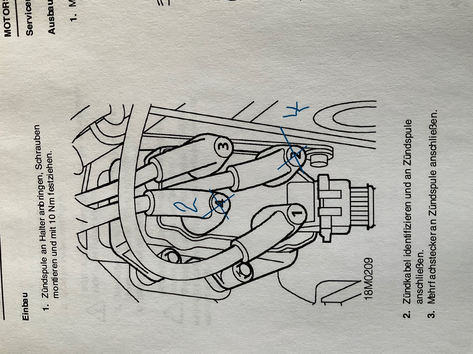

Das ist das was mich auch schon verwundert hat denn ursprünglich hatte ich diese so dran.Allerdings wollte er so auch nicht starten.kerzen sind aber nass.
Mini Mpi 1,3 läuft nur noch auf 2 Zylinder.
....Zylinder 2und 4 tauschen. Im Werkstatt Handbuch ist ein Fehler abgebildet. Bin ich selbst mal drauf reingefallen.
Mini Gruss Bodo
Korrekt!
So soll es ausschauen:
