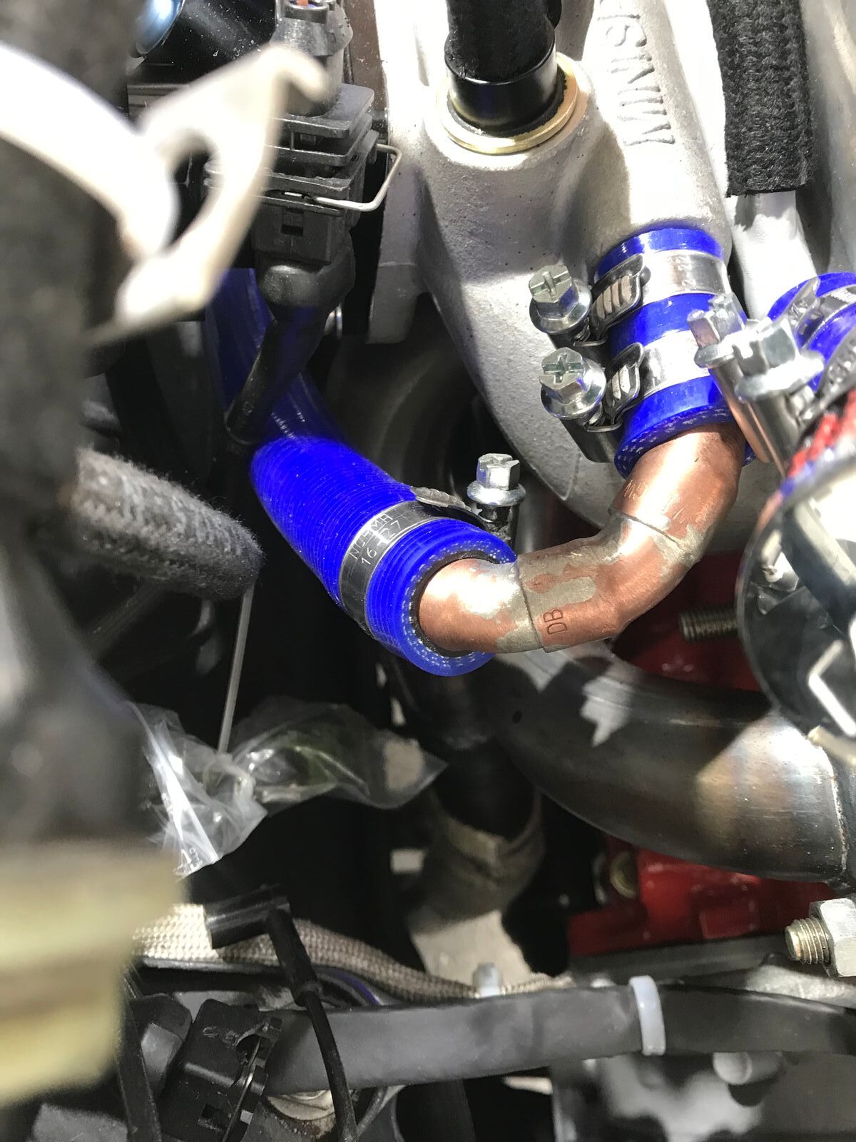

  • außerdem ist die Strecke durch die Brücke auch der Bypass wenn das Thermostat zu ist, oder? Wäre schlecht das zu zu machen....
    Bin mit dem Kühlsystem des SPi nicht sooo fit, aber wenn dem so ist, wäre es definitiv schlecht... :roll-eyes: :wink:

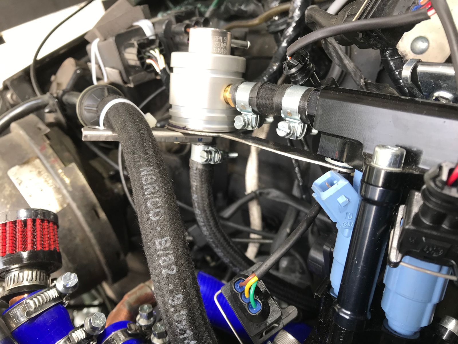

    Ich hatte irgendwie überlesen, daß Specialist Components empfielt eine Benzinpumpe vom MPI einzubauen,
    da diese dann 3,5 bar liefert. Wieviel bringt die vom SPI?

  • schubi & Hot : Hab das grad oben nochmal gelesen. Ja ich werde das nicht nur sperren, sondern umleiten. Ich hatte schon zwei Y-Ventile im Blick. Das wird aber im Winter realisiert wenn ich eh nicht fahren kann.

    Die SPi Pumpe liefert laut Handbuch maximal 2,7 bar. Die "original" gibt´s neu nicht mehr und es wird die vom MPi verwendet, da der Druck eh durch das Begrenzungs-Ventil geregelt wird...
    Passende Pumpen gibt´s auch aus vielen anderen Autos... Fiat hat z.B. eine aus dem "Uno" im Program... Und das deutlich günstiger als in der Lxxxxa-Apotheke, die komplett mit Platte, Leitunge und Haltern kommt...

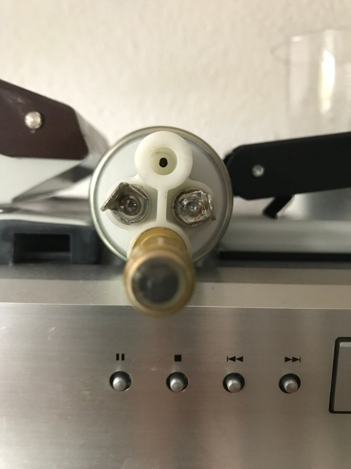

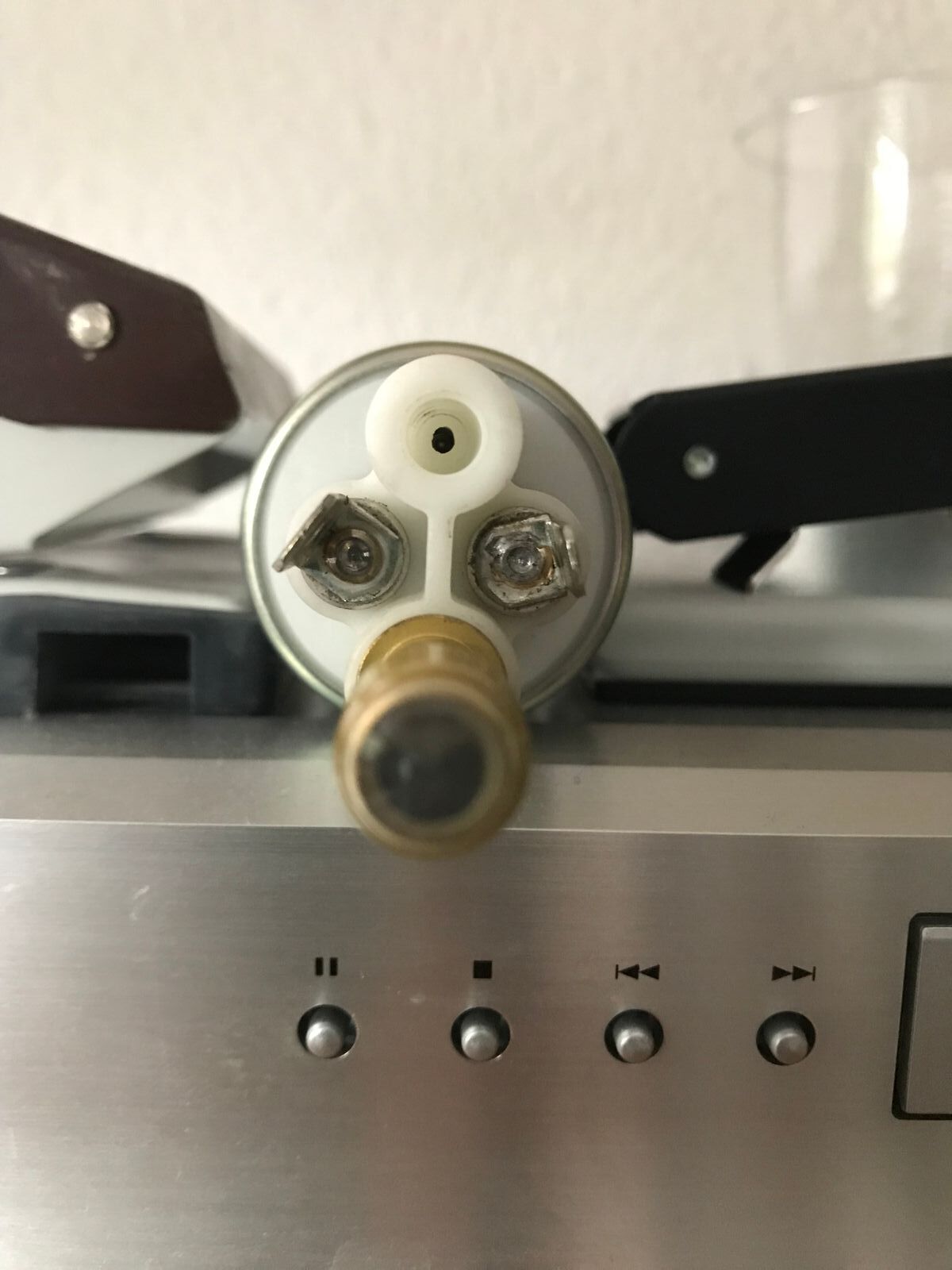

  • Ich hab mir jetzt die Ridex 458F0037 - Pumpe bestellt, die kommt am Samstag.
    Heute, beim Ausbau der SPI-Pumpe hab ich gesehen, daß da ja unten der "Filterstrumpf" dran ist.
    Welches ist der Passende "Filterstrumpf" für die Ridex Pumpe?
    Der von der Spi-Pumpe geht nicht ab, wollte estmal nichts kaputt machen, es sollte ja eh ein neuer sein.
    Danke übrigens für Eure Antworten. Langsam asselt mich das - Ein Schritt, zehn Probleme - Gedöns bisschen an,
    da ich ENDLICH mal fahren will. Mit dem Delta 400 Steuergerät muß ich mich ja auch noch vertraut machen.
    Zurück zur Hauptfrage: Welcher Filterstrumpf passt auf die Ridex 458F0037 - Pumpe?
    ...über sieben Ansaugbrücken mußt du gehn...

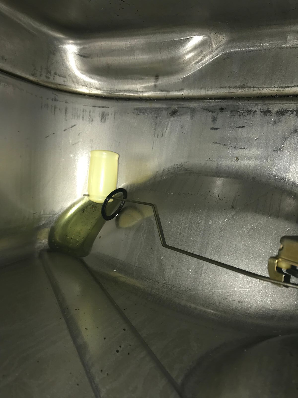

  • Die Pumpe ist jetzt da. Was ist mit dem kleineren Loch, das nicht verschlossene?
    Muß da irgendwas drauf oder kann das so im Benzintank versenkt werden?

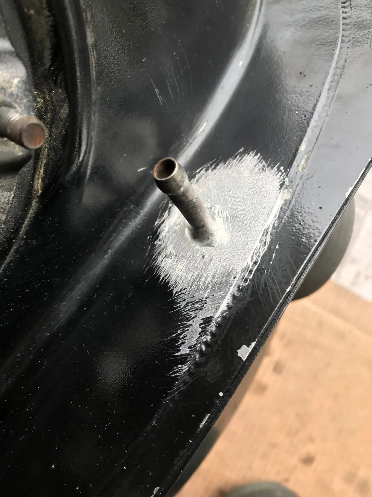

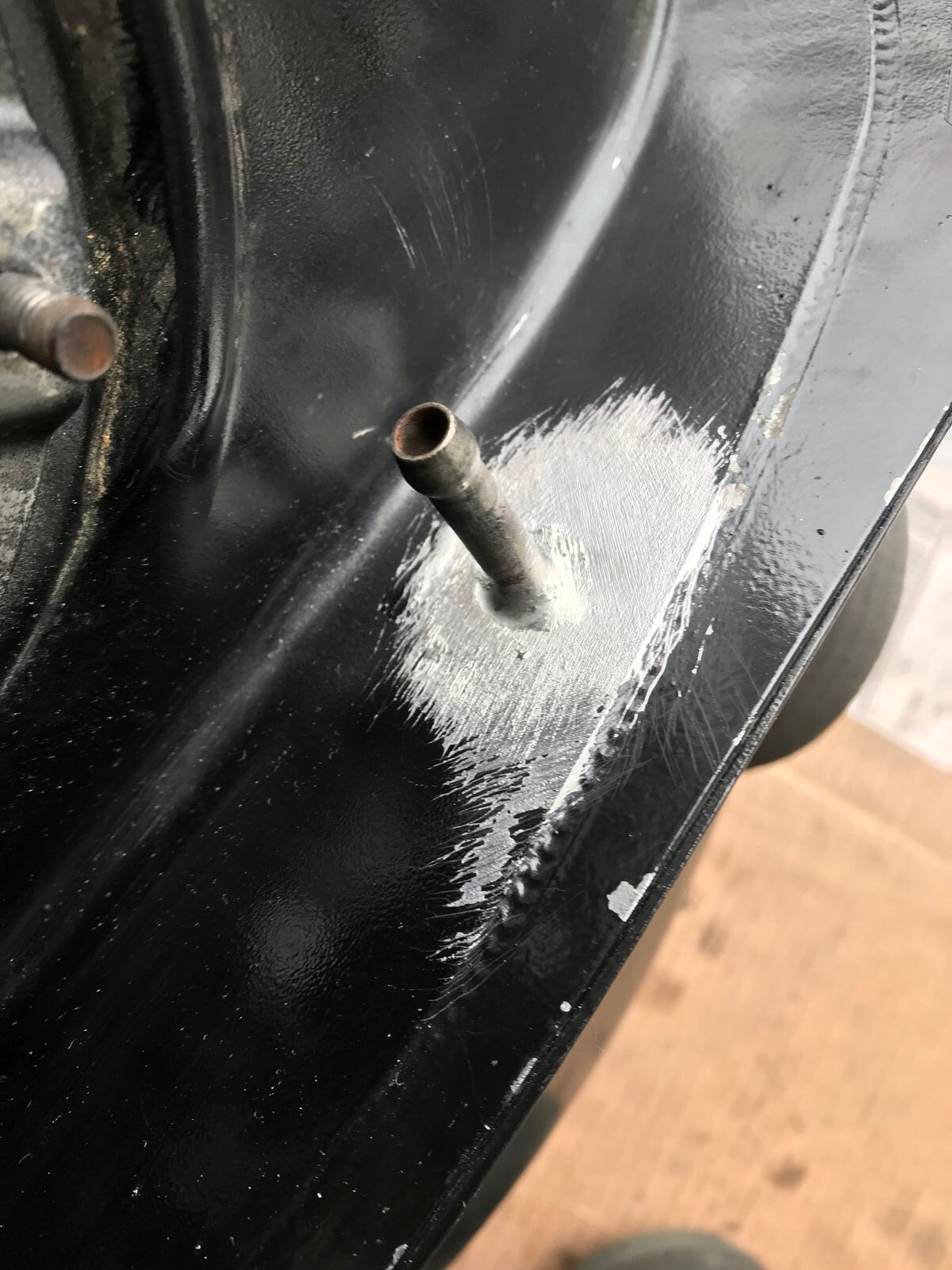

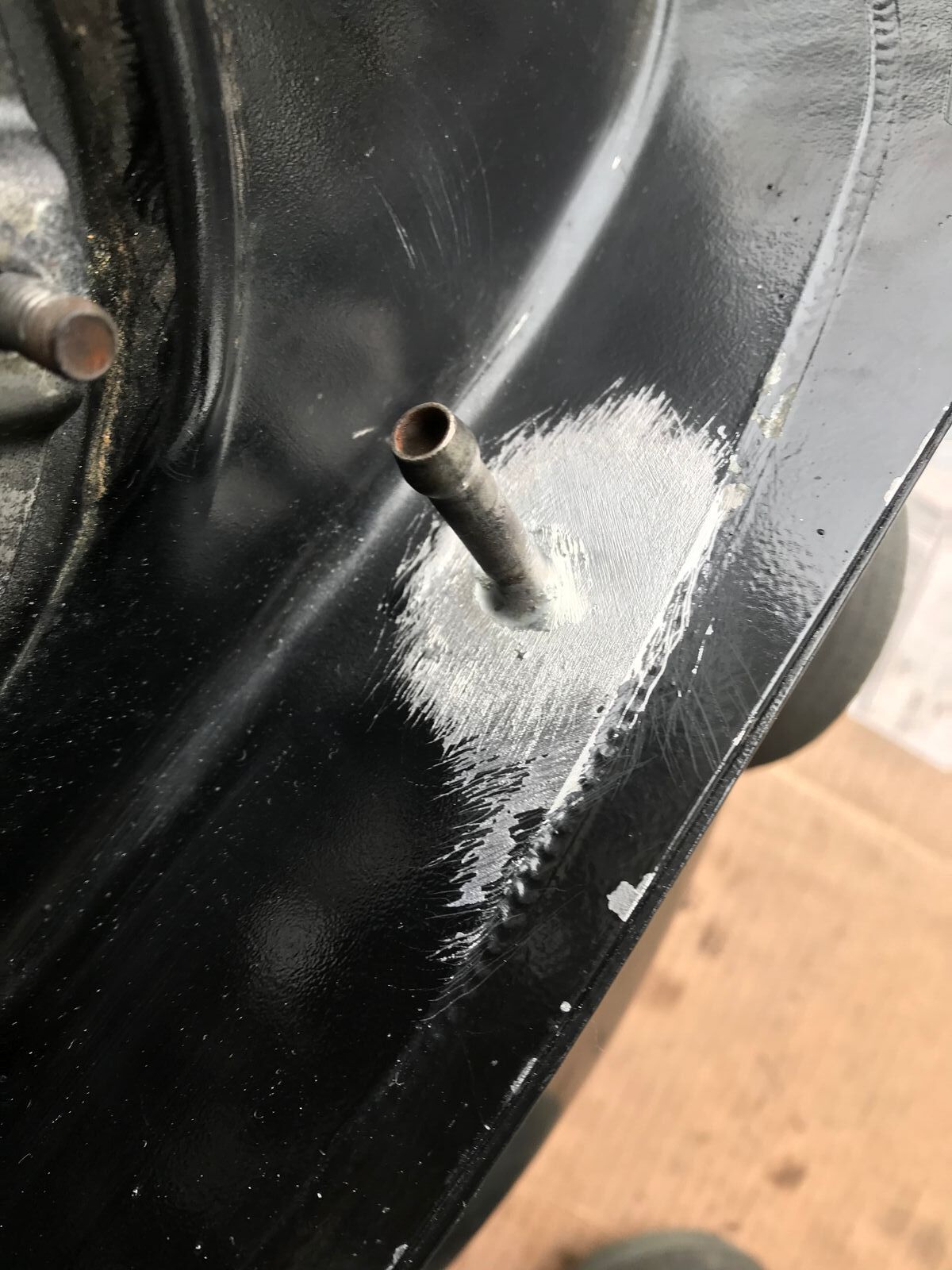

  • Natürlich ist beim abstöpseln der Tankenlüftung gleich mal der Entllüftungsdödel
    aberissen und muße neu eigelötet werden. War aber mit nem Heißluftföhn und
    Lötzinn ganz gut wieder zu beheben...
