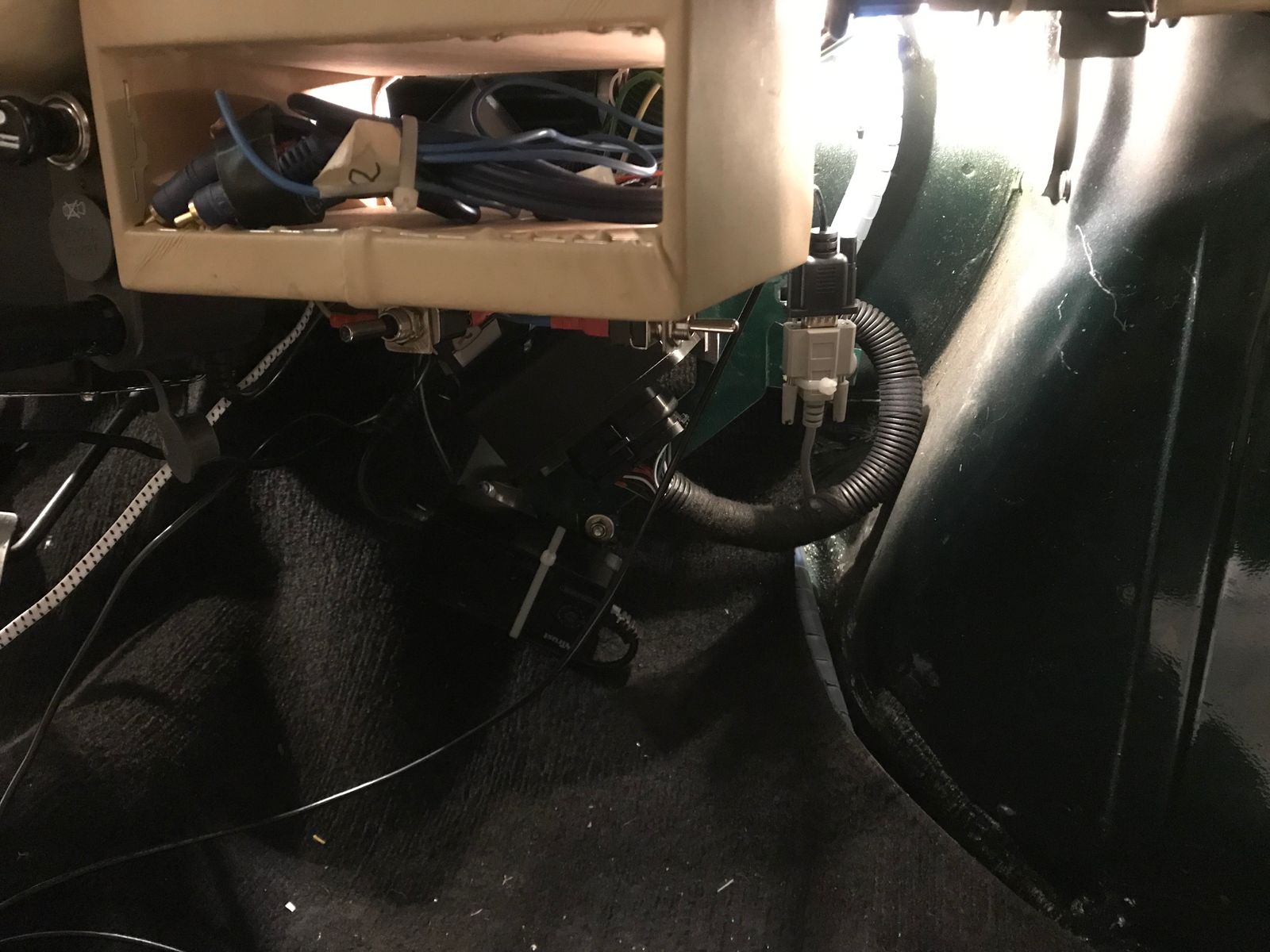

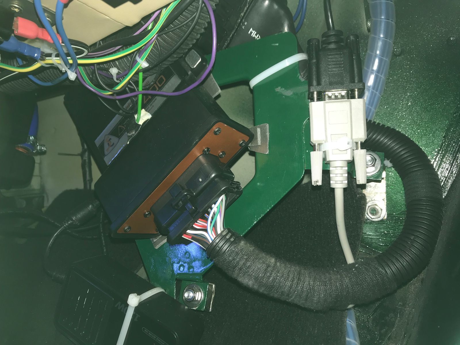

    Das Steuergerät ist kleiner als die Mems und hängt bei mir im Fußraum. Ich konnte es auf die originale Haltrung adaptieren, die ebenfalls bei mir im
    Fußraum hängt.

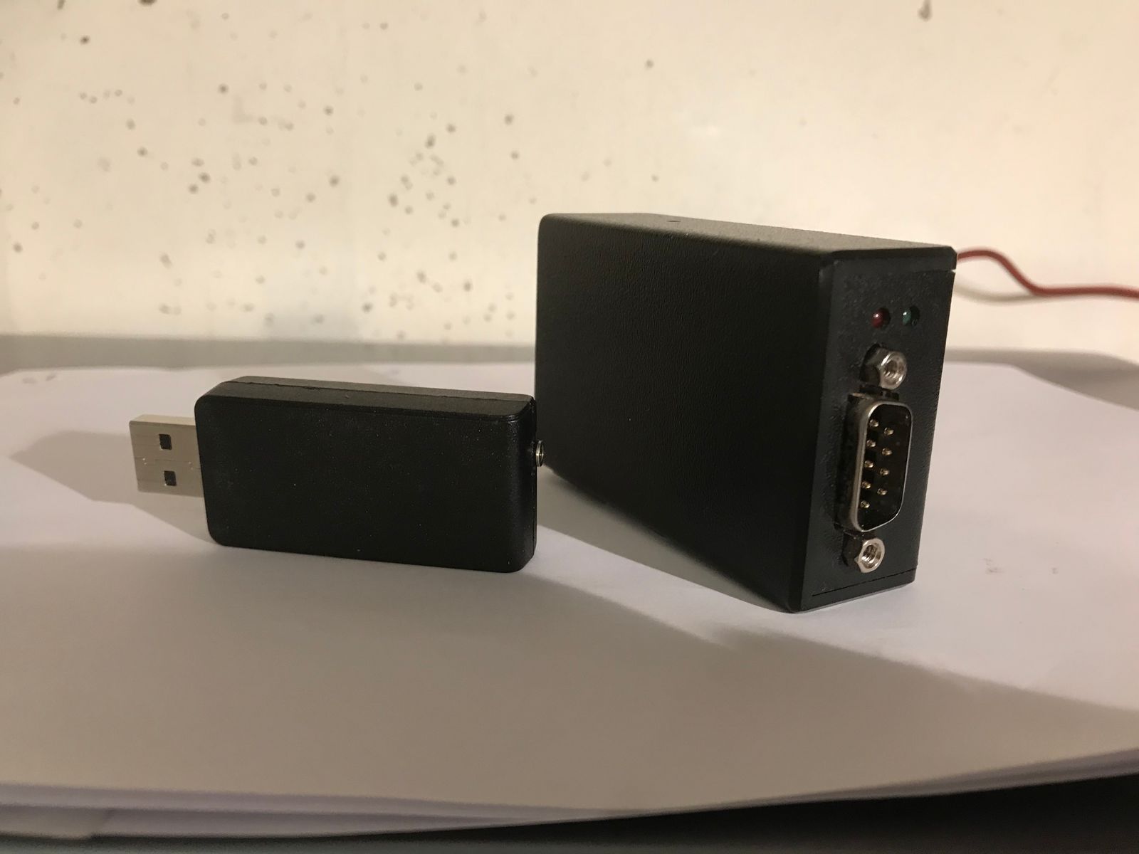

    Es hat ne neunpolige Sub D Schnittstelle und wird mit nem "Can zu Usb" Adapter geliefert.
    Der Linke ist von Specialist Components, der Rechte von Scs Delta. Der Rechte hat LEDs die die Fehlersuche bei Verbindungsproblemen erleichtern soll.
    Als ich Anfang März meinen Kaltstart programmieren wollte, gab es permanent Verbindungsabbrüche. Ich verbrachte zweieinhalb Wochen mit Kabelbaumuntersuchungen, Emails nach England schreiben und viele Male Windows auf verschiedenen Rechnern zu installieren oder auch Can Adapter
    zu testen bis ich die ältere Softwareversion von Sxtune wieder installiert habe, und siehe da, es geht wieder.
    Den rechten Adapter habe ich noch nicht getestet, vielleicht funtioniert der mit der neusten Version.
