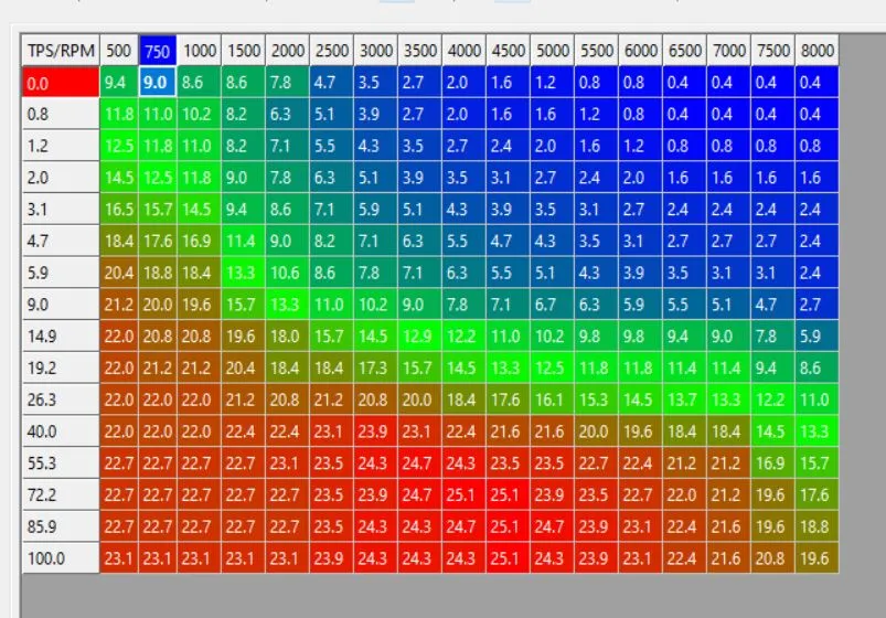

    Angenommen ich trete das Gaspedal, um mehr Luft reizubringen, geht er ja im Kennfeld, also in der "BaseMap"
    auch in einen anderen Bereich und fettet mehr an, was zu "Absaufen" oder zu fett führt. siehe unten
    Nochmal zur Erklärung: Y-Achse: Wie sehr trete ich das Gaspedel durch (Wert vom Drosselplappenpoti 0 - 5Volt
    X-Achse: Drehzahl
    je höher dier Wert in den Kästchen desto fetter, je niedriger desto weniger fett

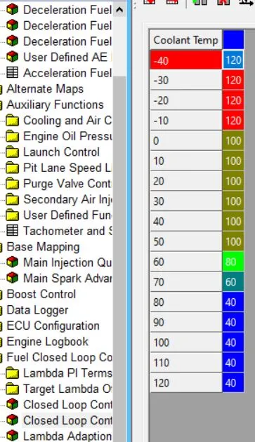

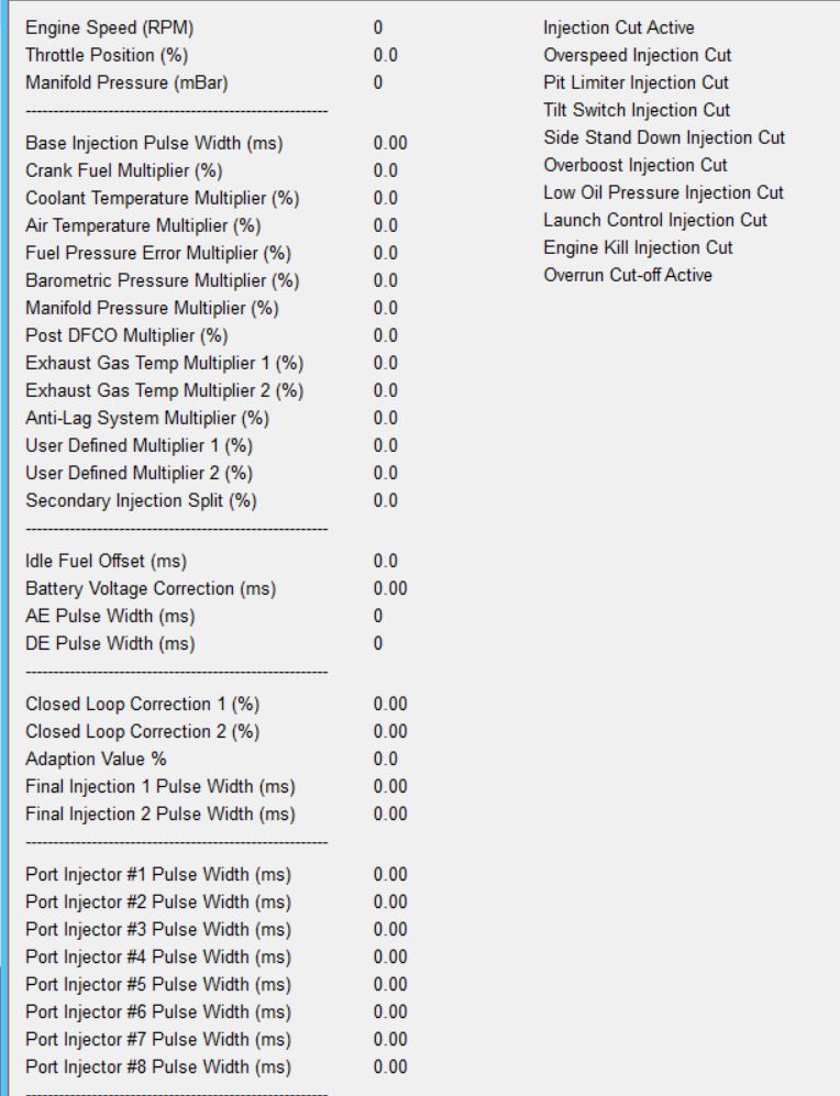

    Würde ich ihm auf den "Coolant Temperature Multiplayer" noch das "Acceleration Enrichment" mit drauf geben
    wenn ich Gas gebe (#108), addiert sich das dann zu zu fett. guckst Du Bier:
    In den ersten 30 Sekunden kommt von der LC2 kein Wert, also auch noch keine Closed Loop Unterstützung.
    Irgendwie schaltet die Sonde erst nach ca. 30 Sekunden zu. Ich meine bei der LC1 war das
    sofort da, was aber wiederrum für die Lambdasonde nicht so doll ist, wenn diese im vorgeheizten Zustand von der für den
    Kaltstart hohen Gemischmenge geduscht wird.

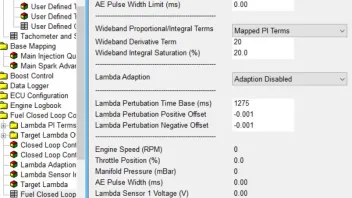

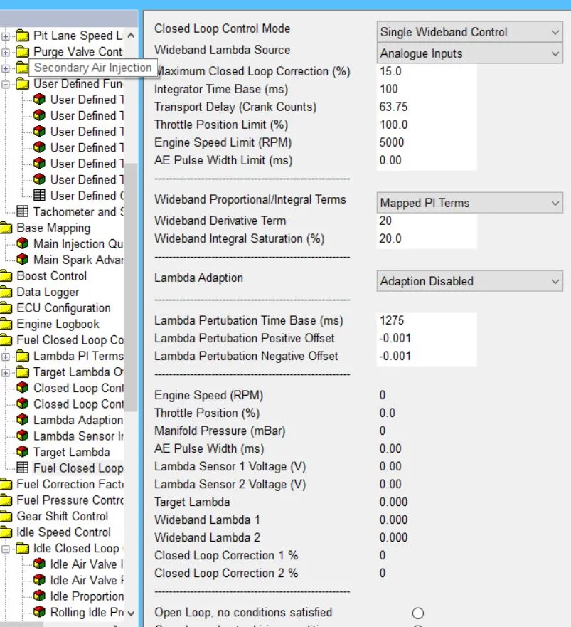

    Mann könnte wenn man die obere Grafik sieht in den ersten 30 Sekunden über dem Punkt "Closed Loop Correction nen Strich ziehen
    und das als "Gesamtrechnung" sehen. Dann geht er nach den von mir eingestellten 100 Sekunden in den Closed Loop,
    regelt sich also über die Lambdasonde. Bis dahin geht es über die eingestellten Parameter.
    Wann die Lambdasonde einschalten soll läßt sich natürlich auch einstellen:
    Hier ab null Grad 100 Sekunden.

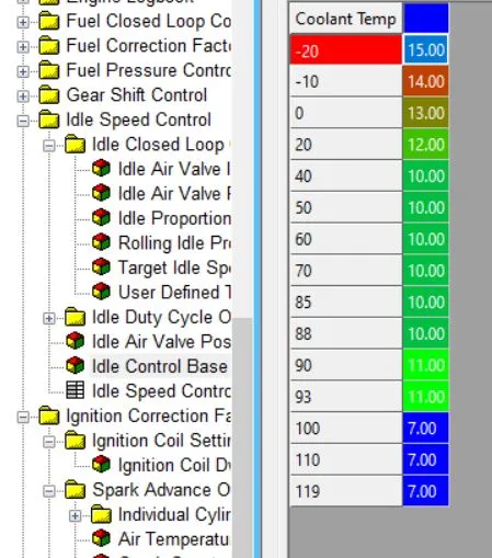

    Also den vor OT Zündzeitpunkt runterprogrammieren über dieses Menü:
    Das ist das "Zündung vor OT" Menü , welches auch im Leerlauf Temperaturabhängig dan Zündzeitpunkt maßgeblich mitbestimmt.
    Man sieht hier sehr schön wie ich den bei exakt 90 Grad Cel. einsetzenden Zusatzlüfter zündungsmäßig abfange.
    Das funktioniert schon bei 15 % Lambdaregelung - mit leichten Einbrüchen im Lambdawert.
    Bin ja noch in der Einstellphase. Wenn ich die Maximum Closed Loop Correction höher stellen würde, was ich auch werde,
    fängt er das noch bseer ab.

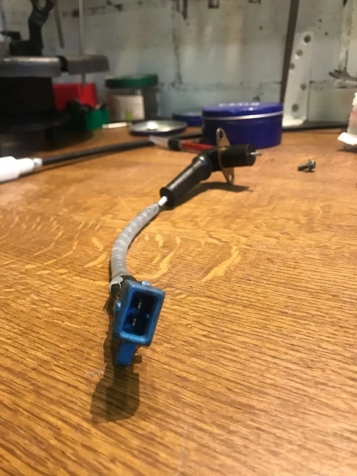

    Mein Motor hat jetzt ein Schwungrad mit MPI Triggerwheel bekommen.
    Kann ich für das Mpi-Triggerwheel den selben VR-Sensor wie vom SPI benutzen?
    Wo ist + und wo - am Stecker?
    Senkfuß
  • 1: Ja, den Sensor kannst du verwenden
    2: Polarität ist prinzipiell egal, aber schau mal ob das Kabel geschirmt ist. Wenn ja, dann ist das der negative Anschluss
