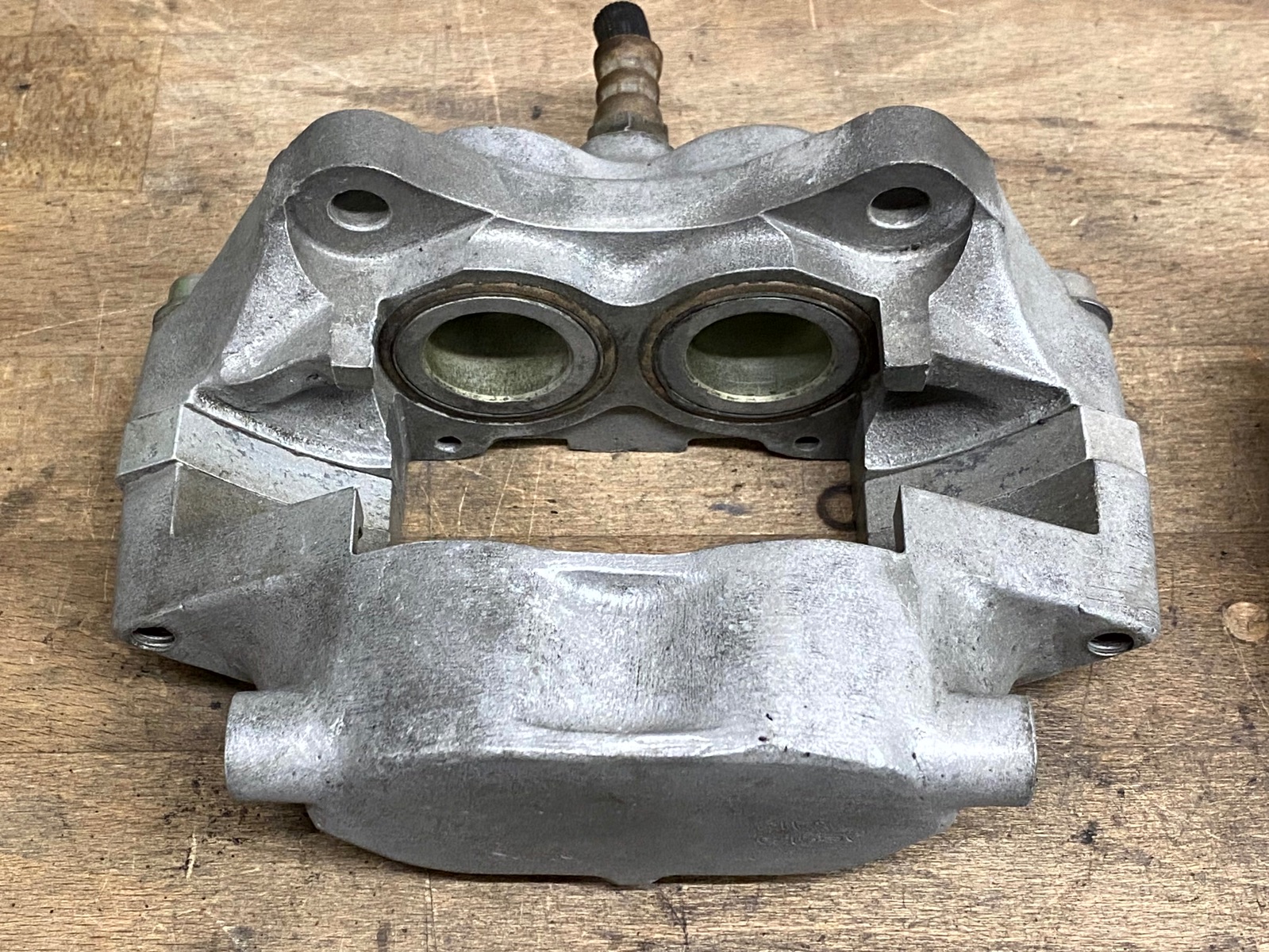

nach über 19 Jahren Dornröschenschlaf in der Garage ist mein 91er Mini wieder auf der Strasse.
Nun wird alles nach und nach überholt.
Angefangen mit Bremsflüssigkeit, Beläge ... und da fängt das Leiden schon an.

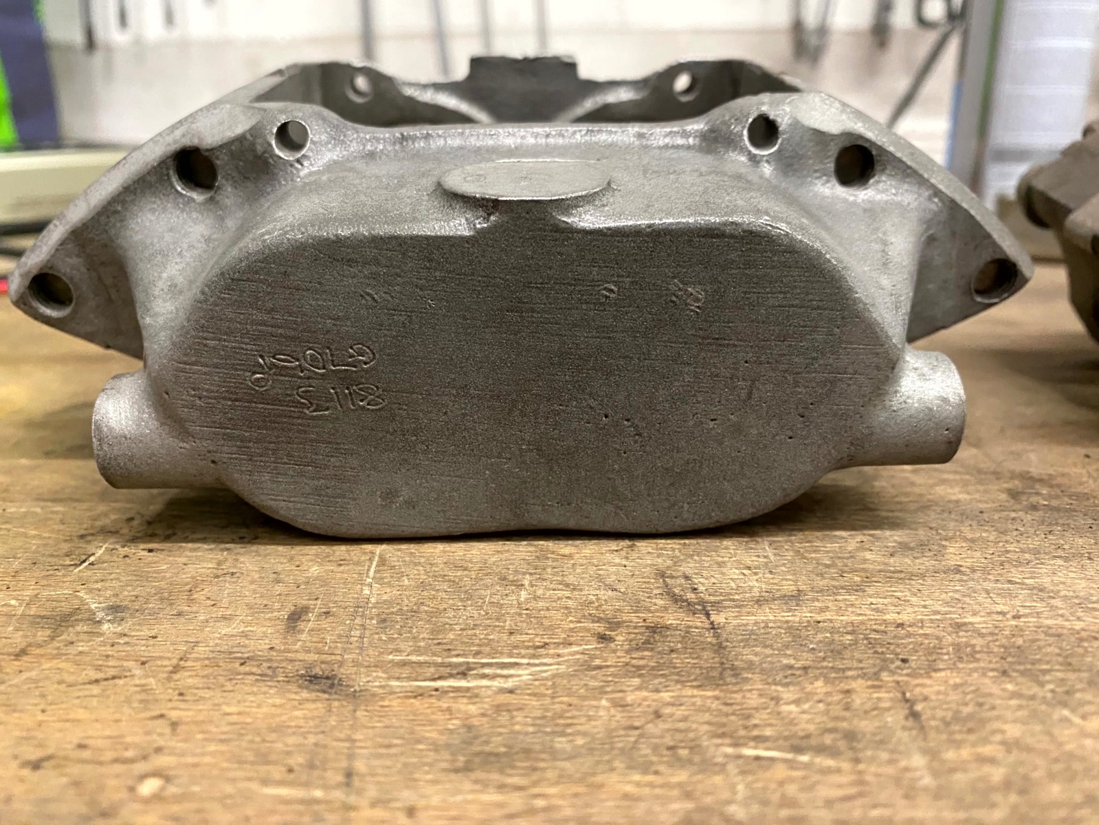

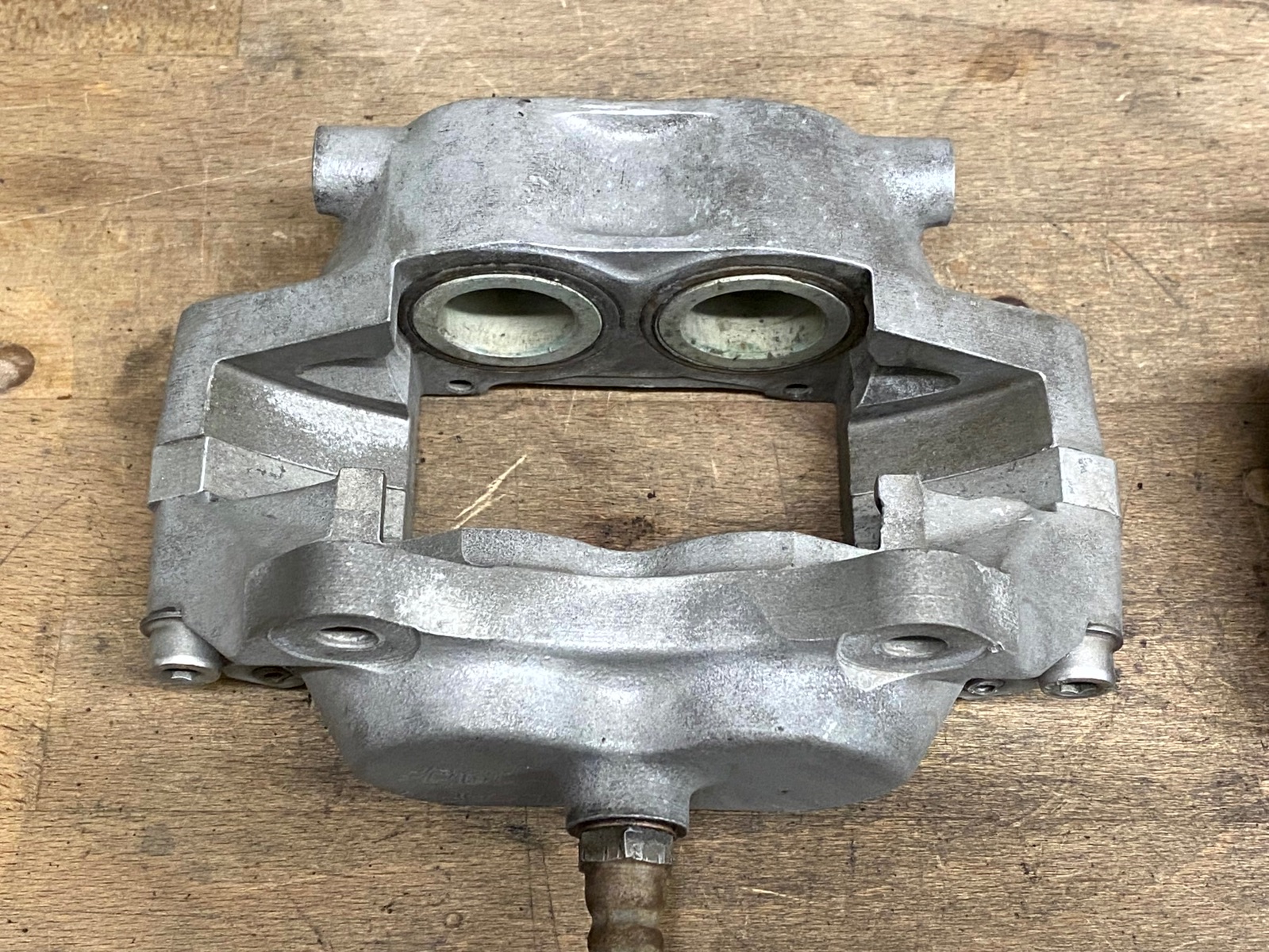

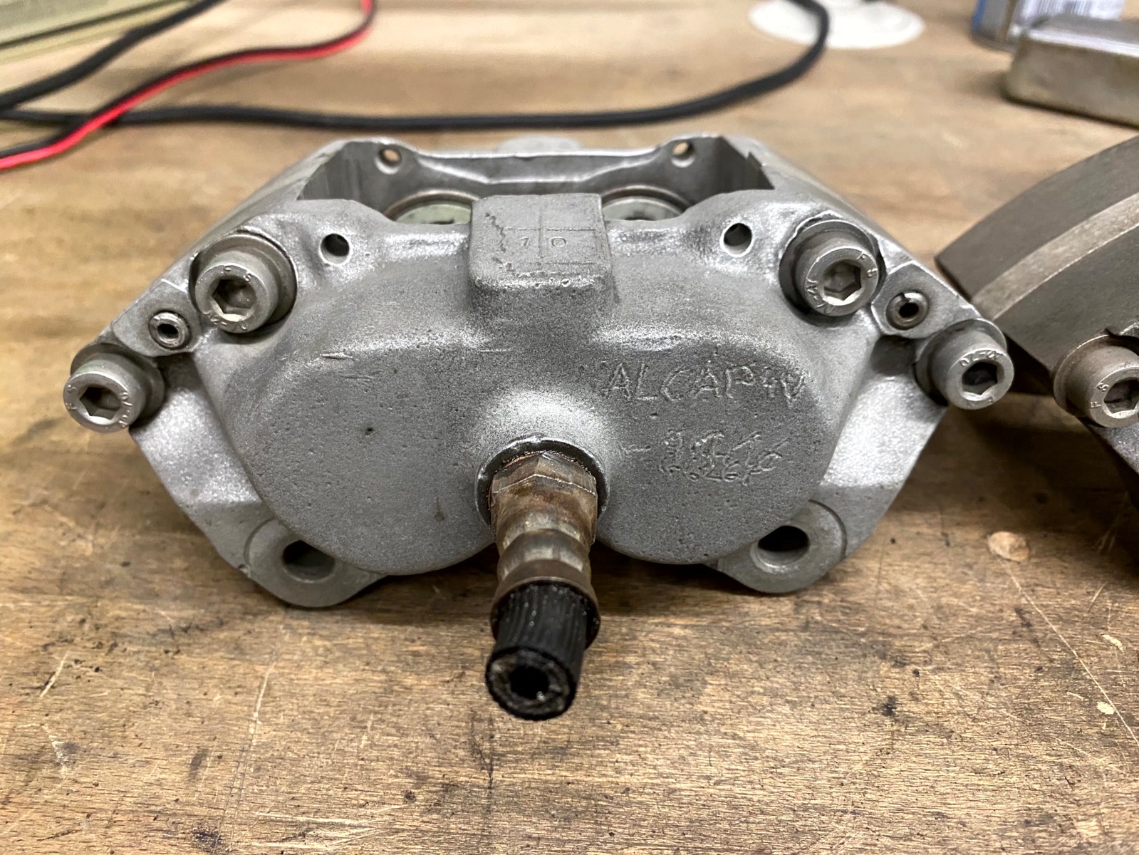

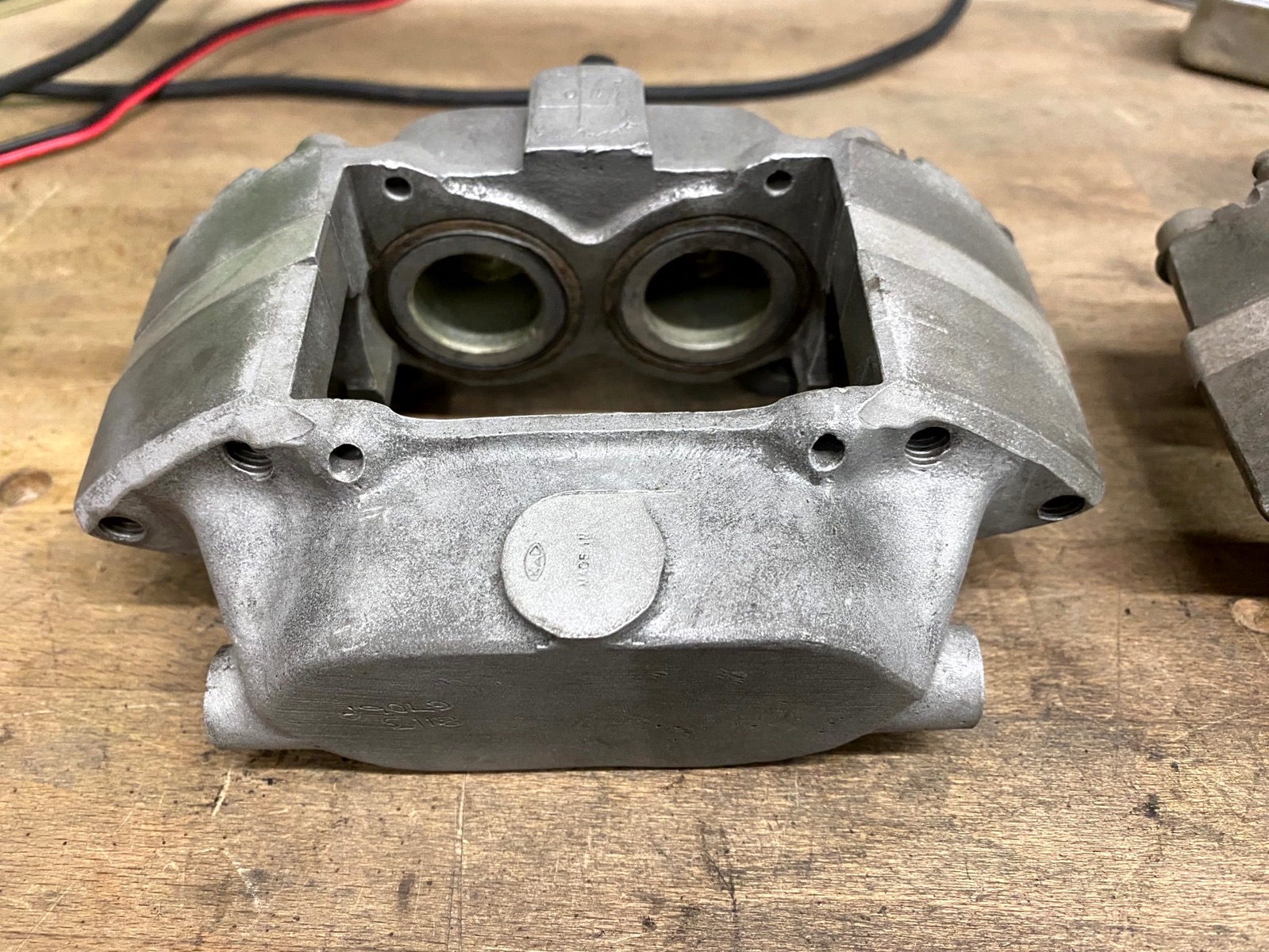

Nun sind alle Entlüftungs-Nippel (3 pro Alu-Sattel) regelrecht weggebröselt.
Als der erste weggebröselt ist, habe ich die weiteren mit etwas Hitze versucht zu lösen ... wie man es sich denken kann, ebenfalls erfolglos.
Nun habe ich die alte KAD Bremsanlage eingetragen und möchte Diese unbedingt retten und nicht ersetzen (die alten Sättel gibt es eh nicht mehr).
- Mit einem geeigneten Linksausdreher hat das abgerissene Gewinde keinen Murks gemacht.
- Versuch mit einem kleinem eingeschlagenem Torx-Bit möchte ich es noch testen ...
- Eine M4 Schraube mit JB Weld einkleben und so lösen ...
- Draufschweissen nur schwer möglich ...
Frage an Euch:
Welche Ideen habt ihr noch ?
Kennt jemand einen (Fach)Betrieb der mir das Ausbohren kann und ein neues Gewinde schneiden kann ?
