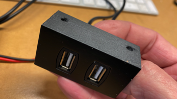

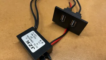

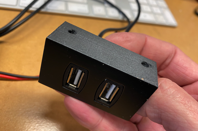

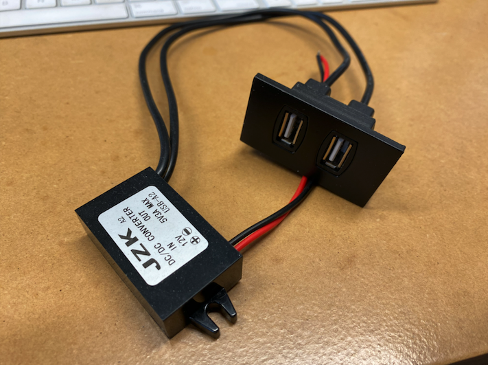

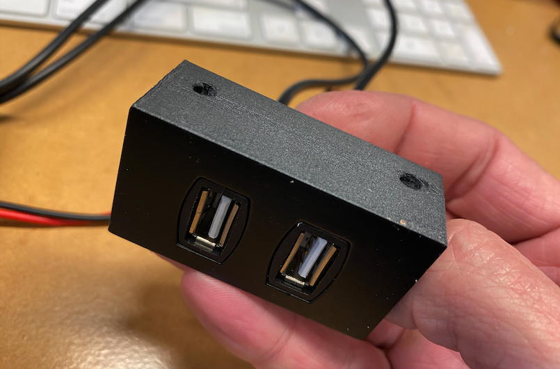

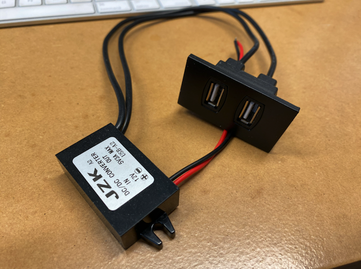

Habe ich so gelöst:
JZK Power Step-down Transformer Buck Converter Voltage Regulator DC 12V bis 5V 3A Spannungswandler mit Dual USB für Auto Vehicle Motorrad Motor Ladegerät Audio RadioJZK Car Power Converter mit Dual USB Adapter Stecker * Abfüllprozess, geeignet für alle Arten von schlechten Umgebungen! * Ausgangsleistung: 15 W *…amzn.eu -

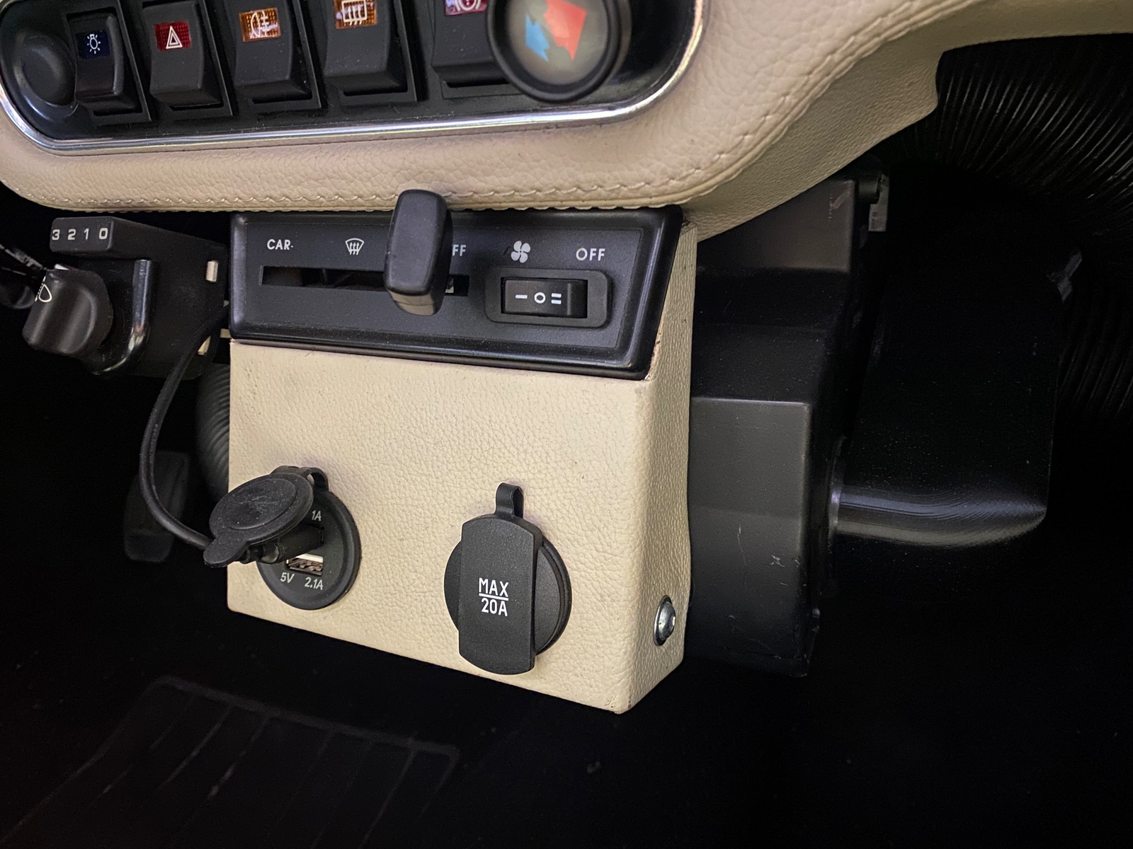

Ich habe mir von den retro-components.co.uk den Aschenbecher-Einsatz gekauft. Das finde ich passt einfach am besten. Handyhaler und usb-Anschuß in einem. Das ganze auf Dauerplus. Weil es so wenig Strom zieht (wenn nichts dran steckt), das es nur über den Winter relevant wird und da ist die Batterie eh raus.

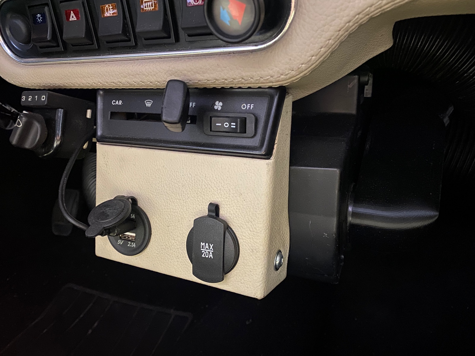

hab die buchse seitlich ans tachoei. So dass diese hinter der kartonabdeckzng liegt. Adapter mit kabeln drin. Die schauen unter der abdeckzng raus
