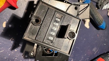

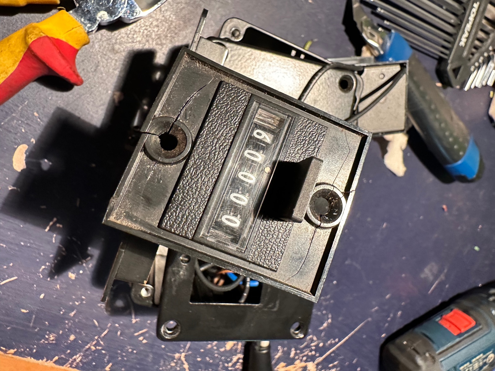

    Ich habe einen gebrauchten Brantz Retrotrip bei dem der Kunststoff um die Befestigungsschrauben gerissen ist.
    Es ist keine Materialbezeichnung zu finden, es ist ein Hartplastik, Sekundenkleber hält nicht.
    Im besten Fall etwas Dünnflüssiges, dann müsste ich die Resthsltestellen nicht abbrechen, sondern in den Spalt fließen lassen

  • Ich zeig mal das Bauteil ;-)
    Liegt dazu noch flach auf dem Gehäuse auf. Belastung so gut wie keine.
    Dachte daran ggf einen Blechstreifen zur Verstärkung hinter zu kleben. Löst aber das Kleberproblem nicht
