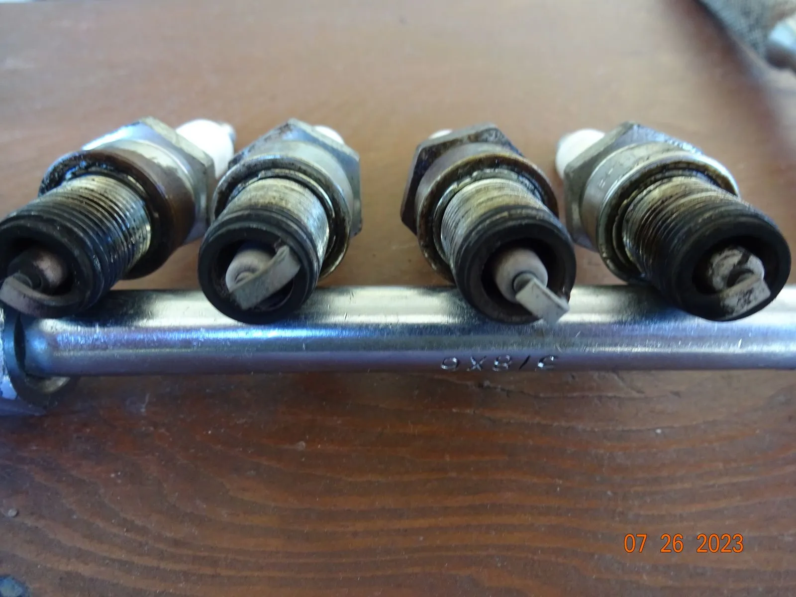

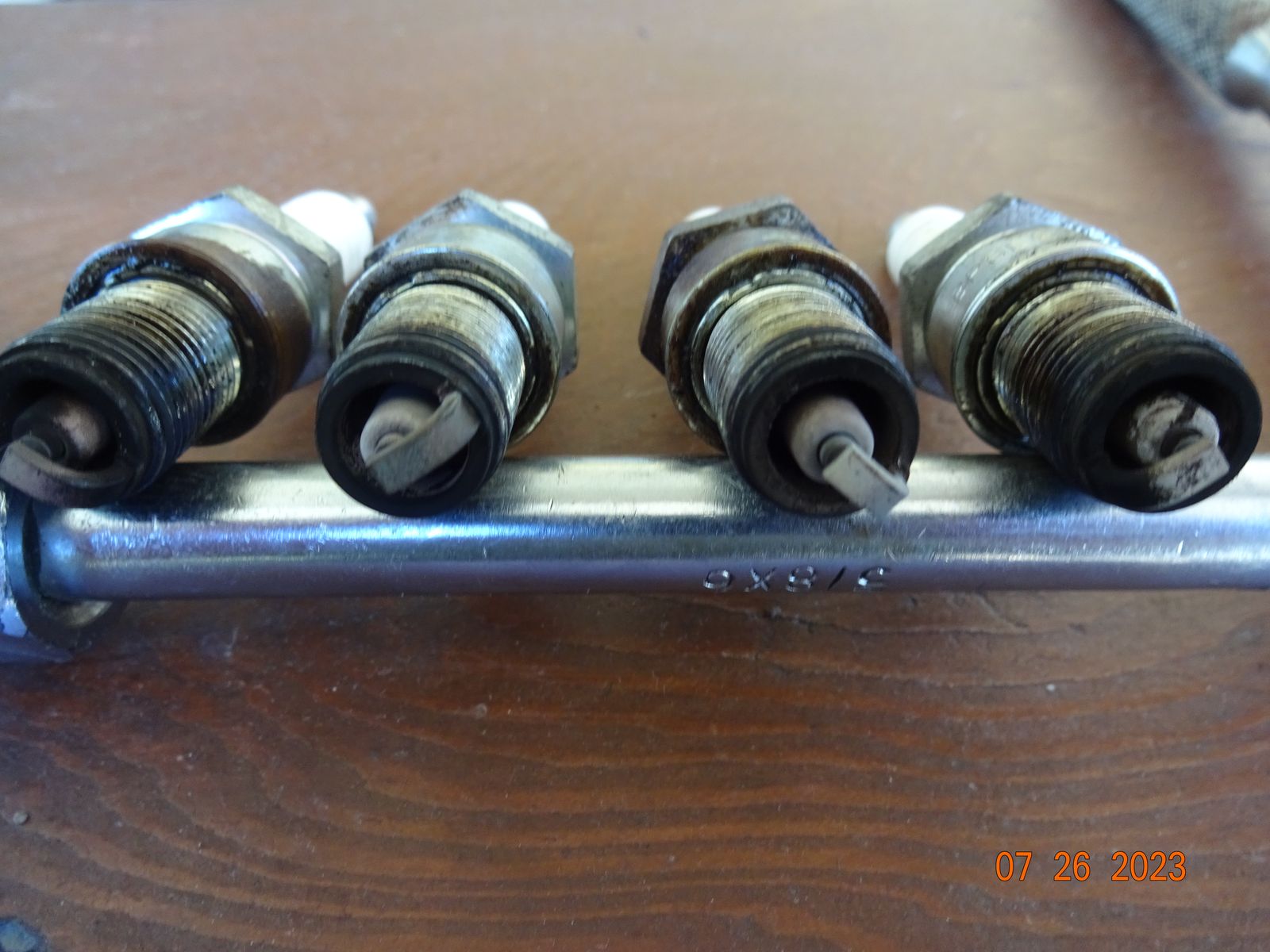

    Zuendkerzen sehen wohl ok aus!, moechte nicht veraendern

  • What type of spark plug do you use? Maybe the spark plug will glow after shut off and give a "ignition without running engine". Then you have to swap the type of spark plugs. Just an idea.

    Aber grani´s Frage nach den Zündkerzen ist nicht schlecht. BP6ES z.B. könnten bei dem Motor zu warm sein...

    As for the plugs, If your plugs are NGK BP6ES, you should try BP7ES which are a tad "cooler"... :wink:

    Zuendkerzen NGK BP 6 E S

    will check with the Sparkplugs now.
