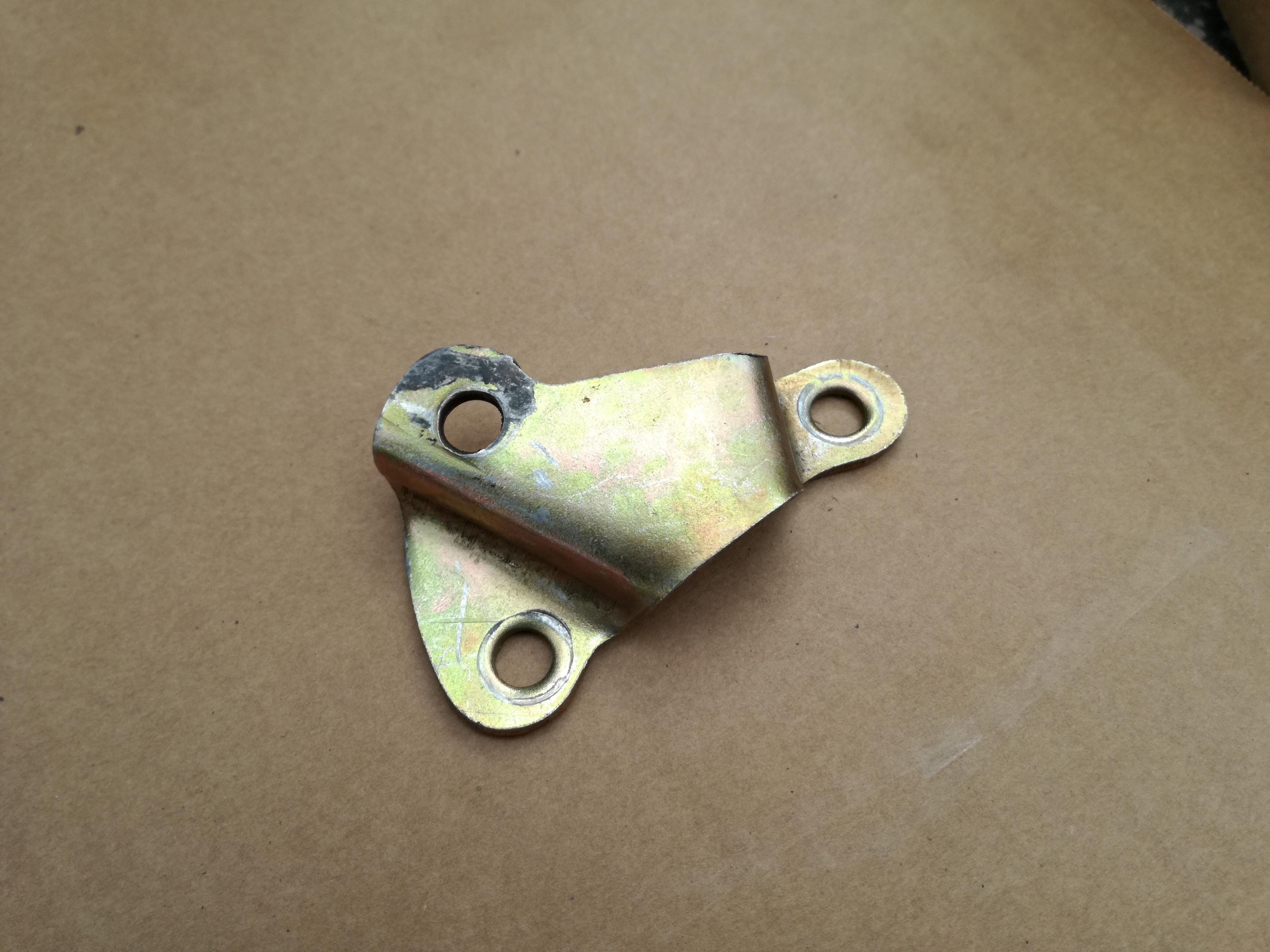

Ich wollte einen zusätzlichen Motorknochen unten links montieren, der war schonmal dran. In der Teilekiste war noch folgender Halter, der passt aber nicht ans Getriebegehäuse, egal wie ich den drehe und wende. Bei Minispares ist auch ein anderer Halter als dieser abgebildet, den ich jedoch nicht habe.
Aber für was ist dann dieses Teil?!?Sehr eigenartig, das ganze.

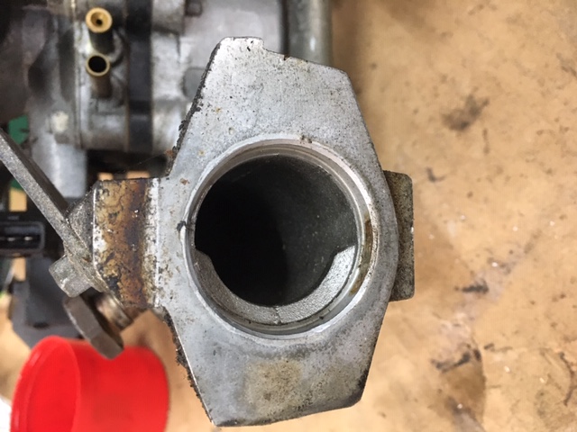

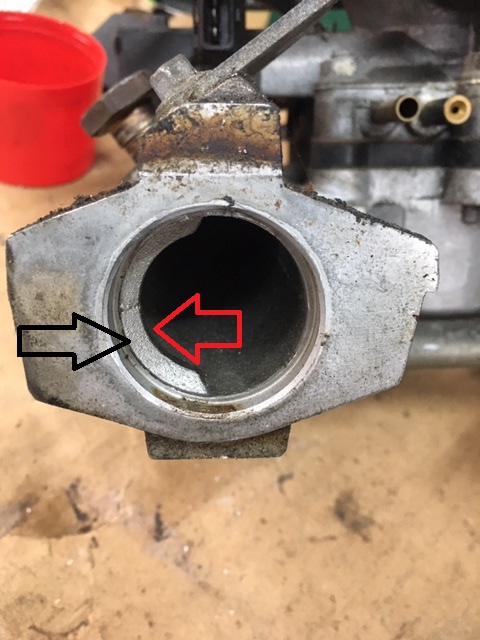

Bei dem SPI Ansaugkrümmer ist noch so ein kleiner Halbmond am Ausgang zum Zylinderkopf (siehe Markierung auf dem Bild)
Wäre es nicht besser wenn der Durchmesser so groß wie möglich wäre und man den Halbmond rausfräst?Bin gespannt
Danke Dir, habe nach SPI Ansaugkrümmer gesucht und nichts gefunden. Danke für die Hilfe
Die werden sich dabei schon was gedacht haben.
Wer da immer meint, ein Ansaugkanal müsste ganz glatt sein, am besten poliert, der irrt sich. Je glatter die Oberfläche, um so schlechter die Gemischbildung, weil sich der Sprit an der Wandung niederschlägt und in Tropfenform wieder mitgerissen wird. Das Gemisch wird inhomogen und es ergeben sich schlechte Abgaswerte. Was dann das Steuergerät aus schlechten Lambdawerten macht, ist die nächste Frage?
Also werden sie die Stufe absichtlich und überlegt gesetzt haben.Gruss. Martin.
Nunja, es gibt beim SPI ja serienmässig beide Varianten und sowieso ist in Sachen Leistungssteigerung die Ansaugbrücke und die Drosselklappe der Flaschenhals bei den Monospritzern.

Dafür fehlt mir somit der Halter für den Stabi.Mini-ster: Das ist der Haltewinkel für die Auspuffbefestigung am Getriebe, Teilenummer GEX7526
