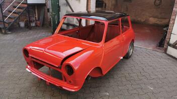

  • Hallo,

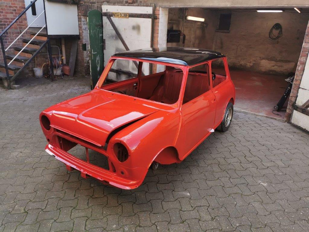

    jetzt ist ein Traum umgesetzt worden, ein 75er Innocenti Cooper als Rallye Auto.
    Heute möchte ich hier auch mal wieder etwas schreiben, zu meinen Projekt. (ich betone extra “mein Projekt“)
    Da ich recht viele träume anderer Mini Verrückter erfüllt habe in den letzten Jahren, war mal meins dran.( Mein Pickup, der Van und ein Estate warten auch noch)
    Start:
    Als wir oder besser meine Frau, Ende der 80er auf den Mini gekommen ist ( 1000er Mayfair Sport).
    So würde die Überschrift heißen, des Artikels.
    Der zweite Minifahrer, den ich kennenlernte, war Peter S. vielen bekannt von den Braunschweiger Mini Tagen. (Peter machte immer das Leckere Rührei.)
    Er hat den Mini dazumal in Tartan Rot mit weißem Dach lackieren lassen und bis ca. 96 oder 97 Gefahren.
    Da viel zu tun war an dem Inno, stellte er ihn in die Ecke.
    Bis der Platz in der Garage benötigt wurde.

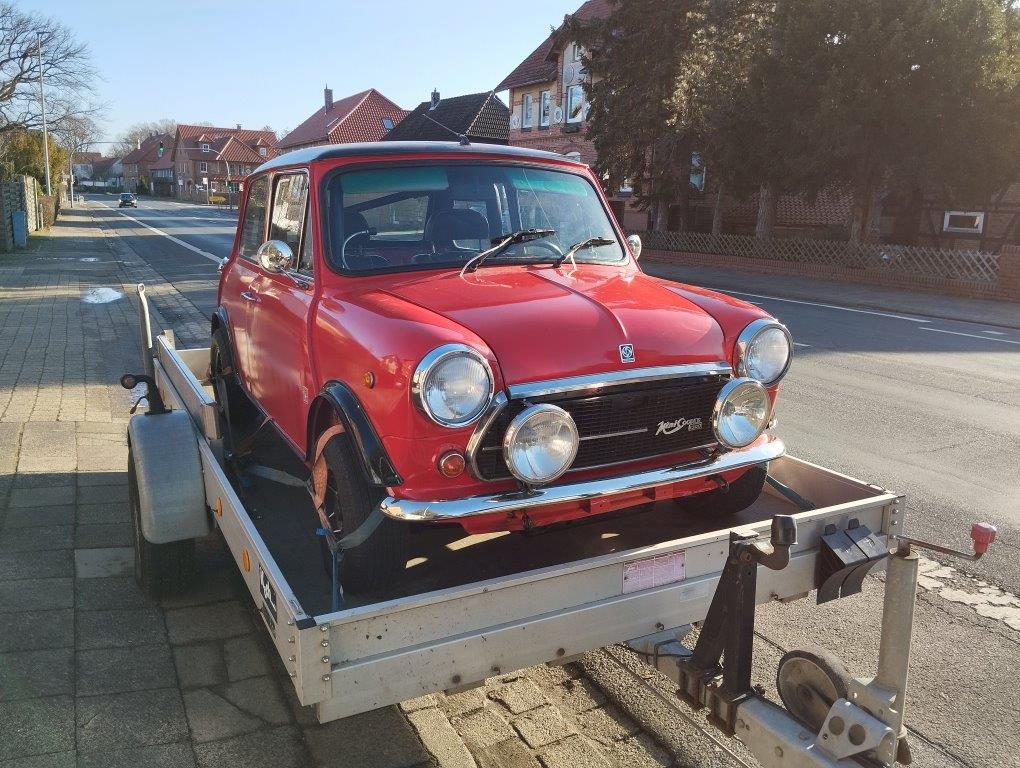

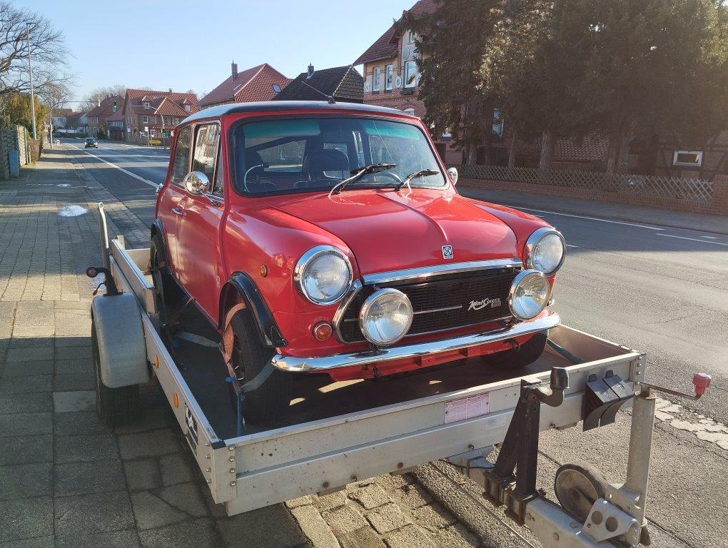

    Gekauft, abgeholt, hingestellt, mehr war erstmal nicht.
    Dann ein Zufall stand ein Rallye Inno vor der Tür.
    Das hat mich dazu bewogen und den Traum entfacht, das möchte ich mal wieder machen.
    Da ich Anfang der 80er schon mit einem 1602 BMW und einem B-Ascona aktiv 5 Jahre Rallyes gefahren bin, war die Entscheidung gefällt: „der wird ein Rallye Auto“
    Nach 2 Jahren, wie gesagt Träume anderer erfüllt, war meiner dran.
    Jetzt noch das 07 Kennzeichen und auf gehts :-)

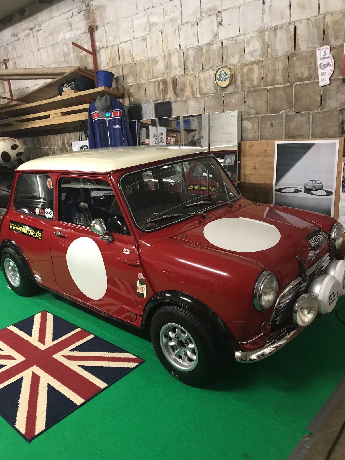

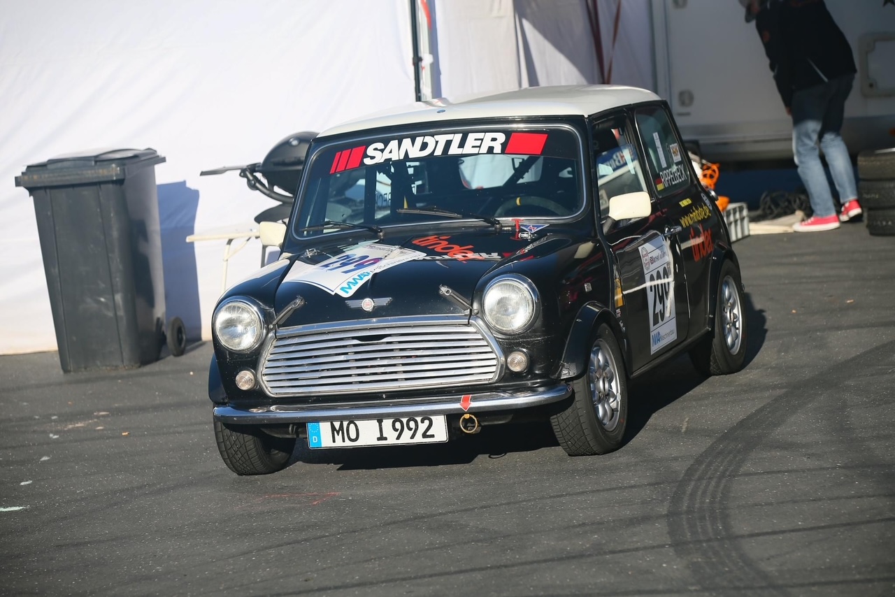

    Das erste Foto ist Peter, beim IMM 96 in Rodenkirchen.

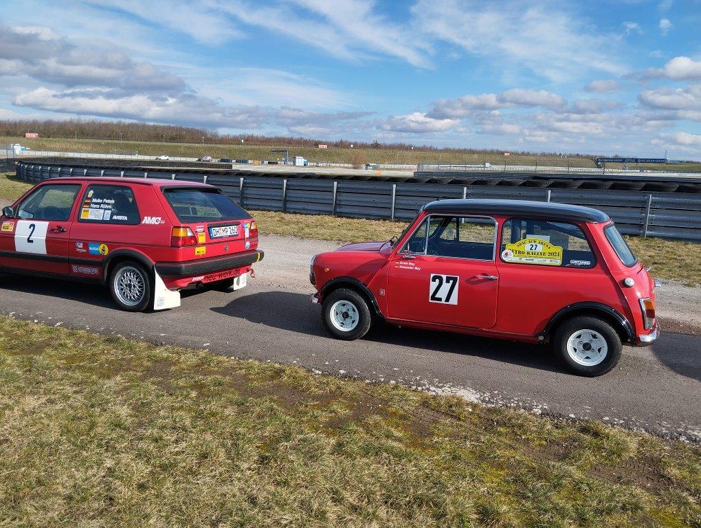

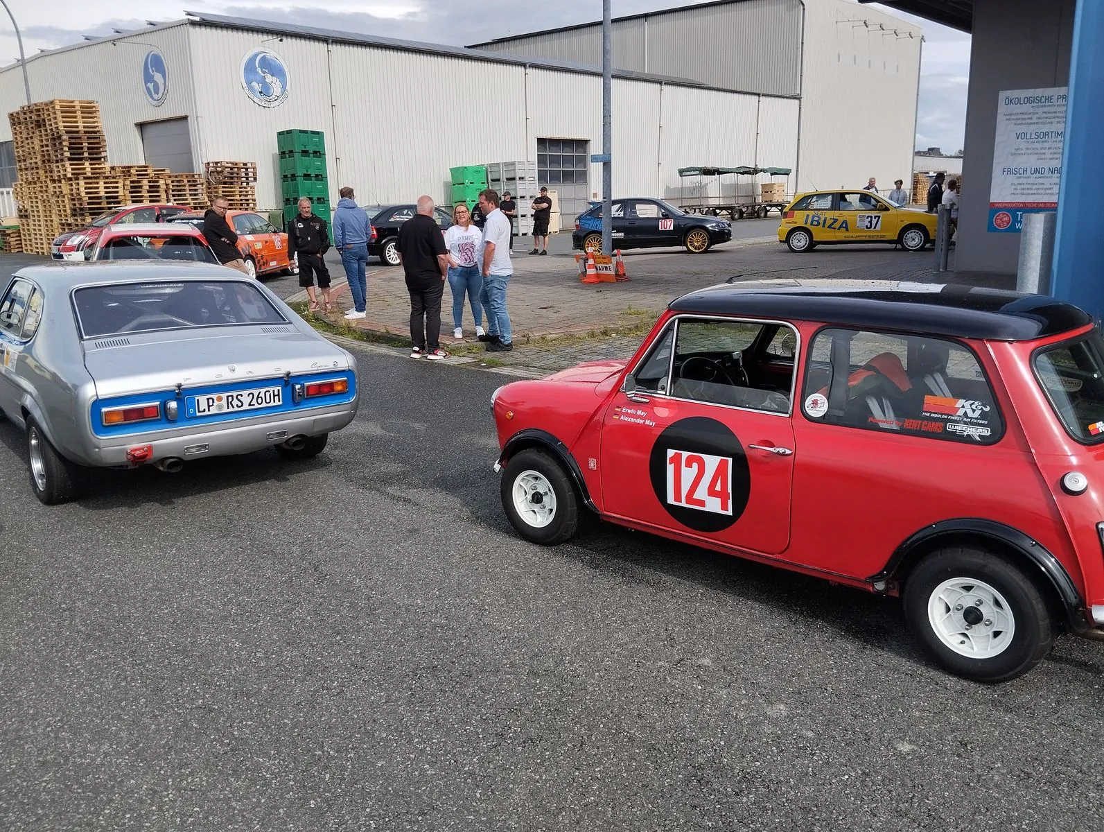

  • Moin,

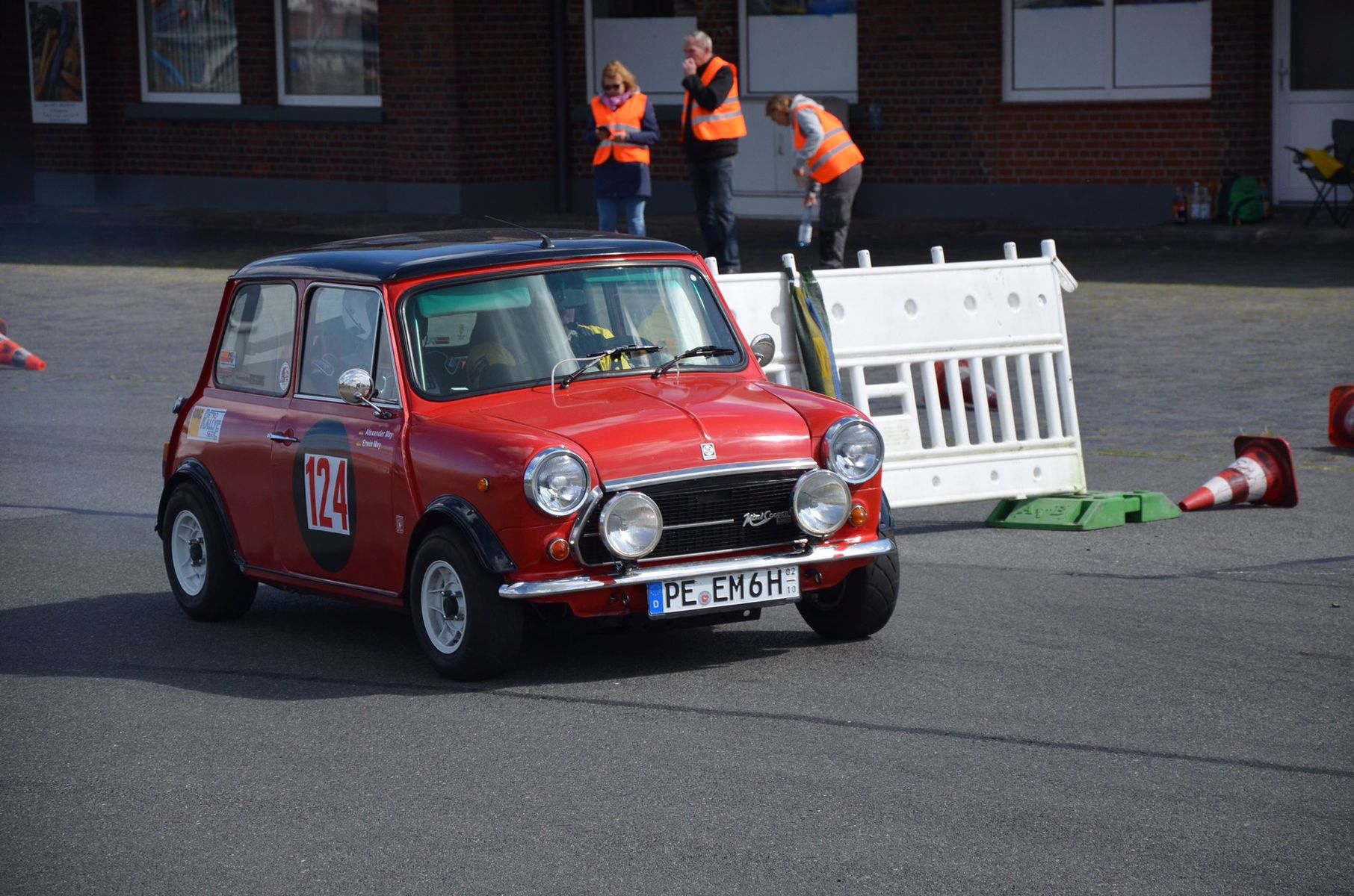

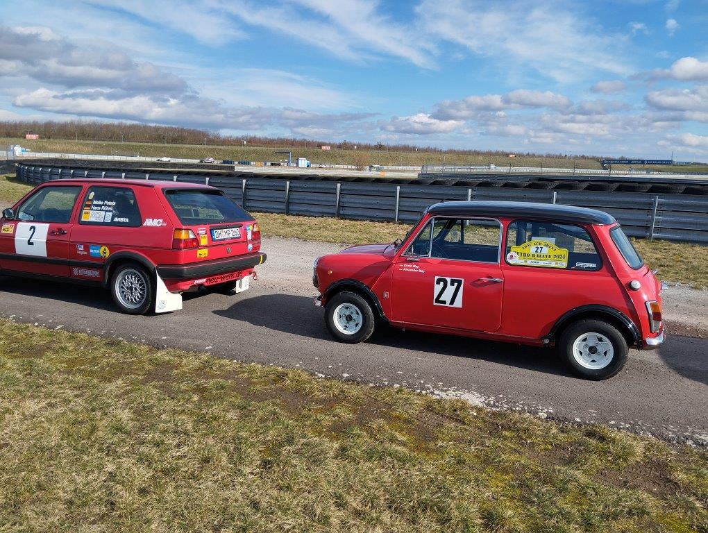

    heute ein kleines Update, zum Thema "Jetzt ist mein Traum dran" Rallye fahren mit einem Mini.
    Veranstalter war der AC Wolfenbüttel, in Oschersleben auf der Rennstrecke.
    Auto rennt wie sau und fast alles hat durchgehalten, fast........
    Da wir nur am Sonntag mitfahren konnten, war der Samstag ein Tag zum Genießen und Leute kennenzulernen.
    Jeder, der den Mini gesehen hat, hatte ein Grinsen im Gesicht (wie so oft beim Mini) und sprach mich an, meist mit der Frage ob das mein Ernst wäre. :biggrin:
    Sonntag ging es früh los, da ich zu Hause übernachtet habe.
    Die erste WP(Wertungsprüfung) war nicht so gut, da ich sehr vorsichtig war und lieber langsam unterwegs, als gleich das Autochen kaputtzumachen.
    Dann lief es und wir wurden recht schnell, zumindest war es mein Eindruck.
    Die großen WPs auf dem Rundkurs war Hammer schnell und eine echte Herausforderung für die Bremse und Reifen.
    Dann war die Kartbahn dran und der Mini lieferte eine echte Show ab.
    Nur leider hat mein Beifahrer, da etwas versagt :roll-eyes:
    Was nicht nur die Betätigung der Stoppuhr angeht, auch das mit dem rechts und links war schwierig :scream:
    (und mit 120 KM/H auf eine Kurve zu zustürmen, ist nicht lustig)

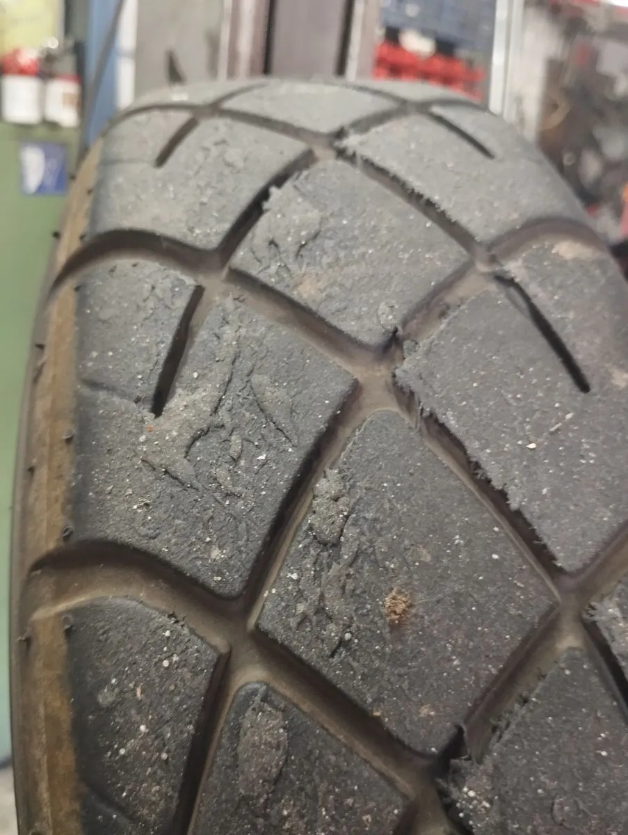

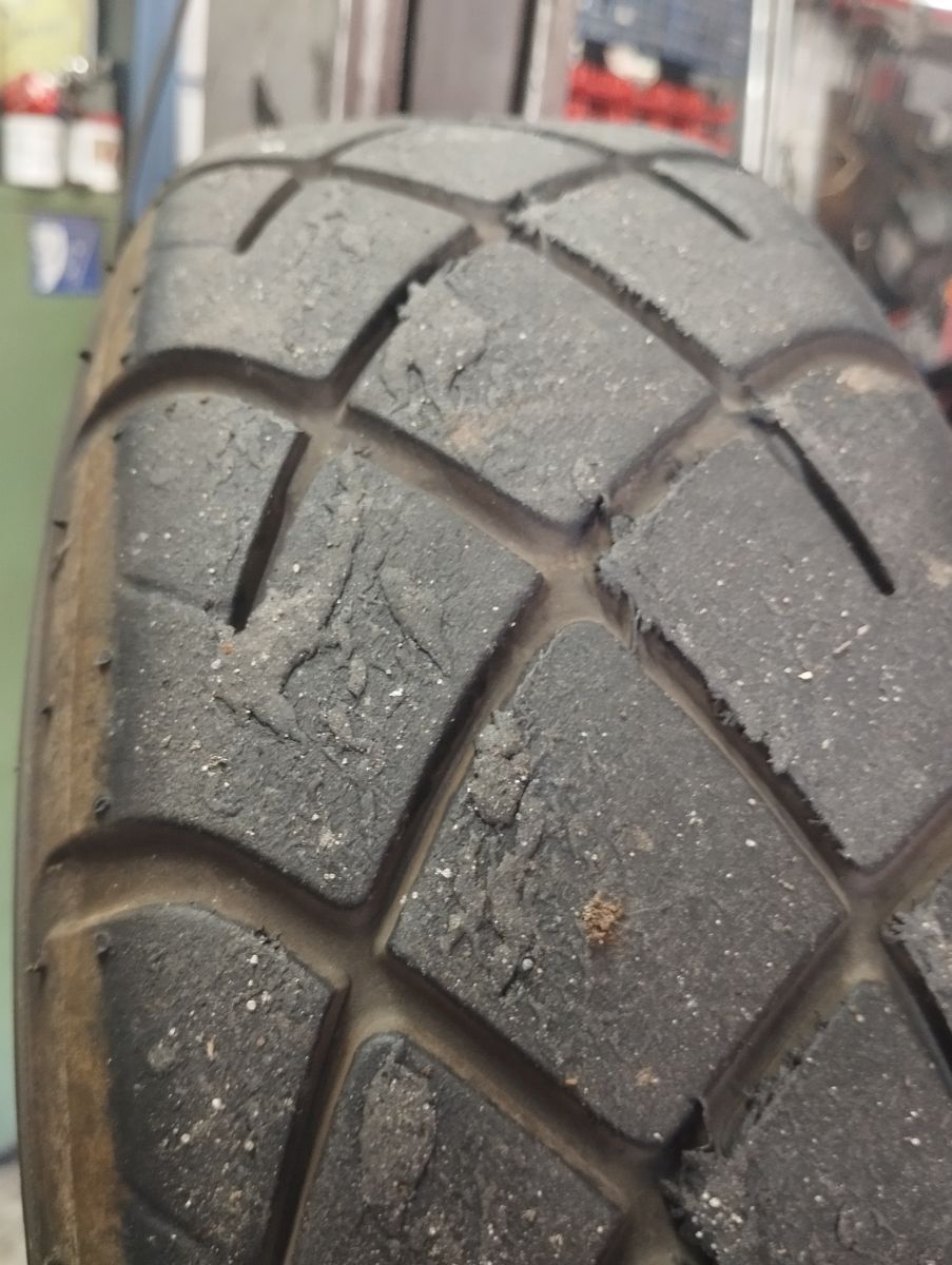

    Es war trocken, wenn auch nicht warm, aber ich hatte mich für die Yokohama 032 entschieden.
    Was bei 100% Asphalt aber auch die beste Lösung war.
    Bei dem Inno Cooper sind extra auch noch diverse 10 Zoll und 12 Zoll Räder eingetragen, um für alles gerüstet zu sein.
    Leider spielte die Benzinpumpe nicht mit und stellte leicht zu warm, den Betrieb in der WP 7 ein.
    Eine neue war im Services Fahrzeug, schnell getauscht und er lief wieder, bedauerlicherweise reicht die Leistung der neuen Pumpe nicht aus und wir stellten den Mini lieber ab, bevor etwas kaputt geht.
    Jetzt muss ich noch schauen, warum es da Probleme gibt.
    Mein Gedanke geht gerade dahin, die Pumpe sitzt Original nicht umsonst unten im Rahmen :roll-eyes: .
    Fazit: auch mit einem Mini kann man auf einer Rallye dabei sein und andere zum Staunen bringen.
    Gut gegen einen 2.8 Liter Ford Capri, sahen wir auf der langen gerade nicht so gut aus, aber da waren auch weit über 200PS im Spiel.
    Und die Gummis vorne schaffen es auch auch an einem Tag sich zu setzen und jetzt leigt er vorne gleich 3 cm Tiefer.

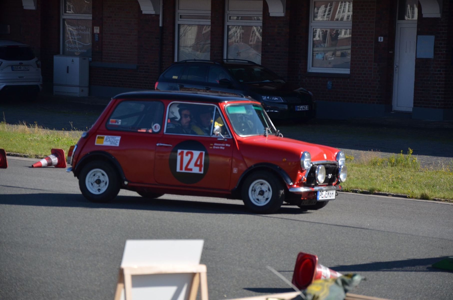

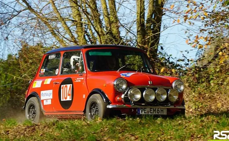

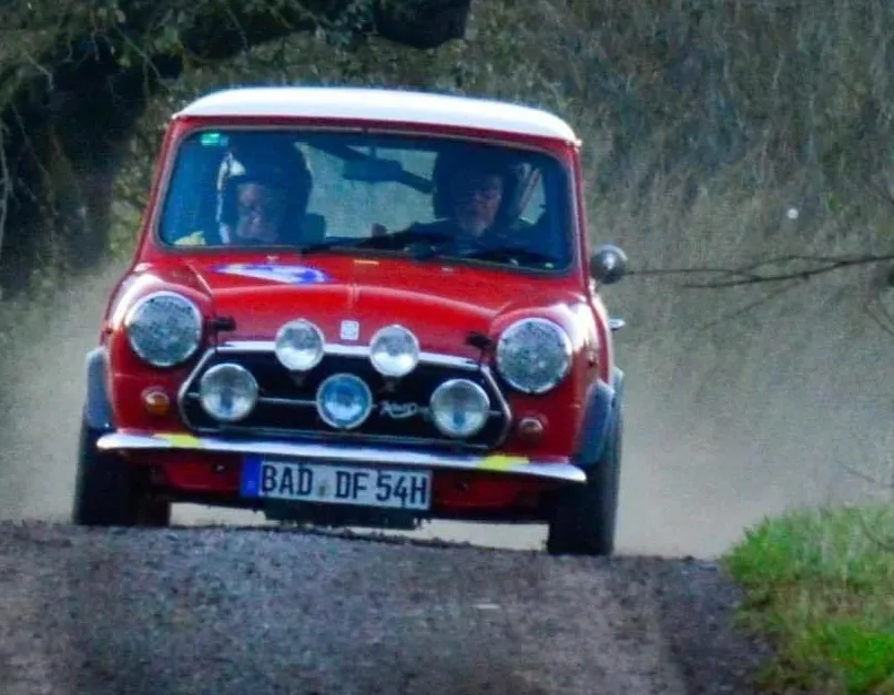

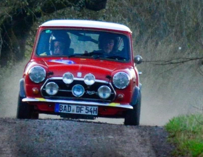

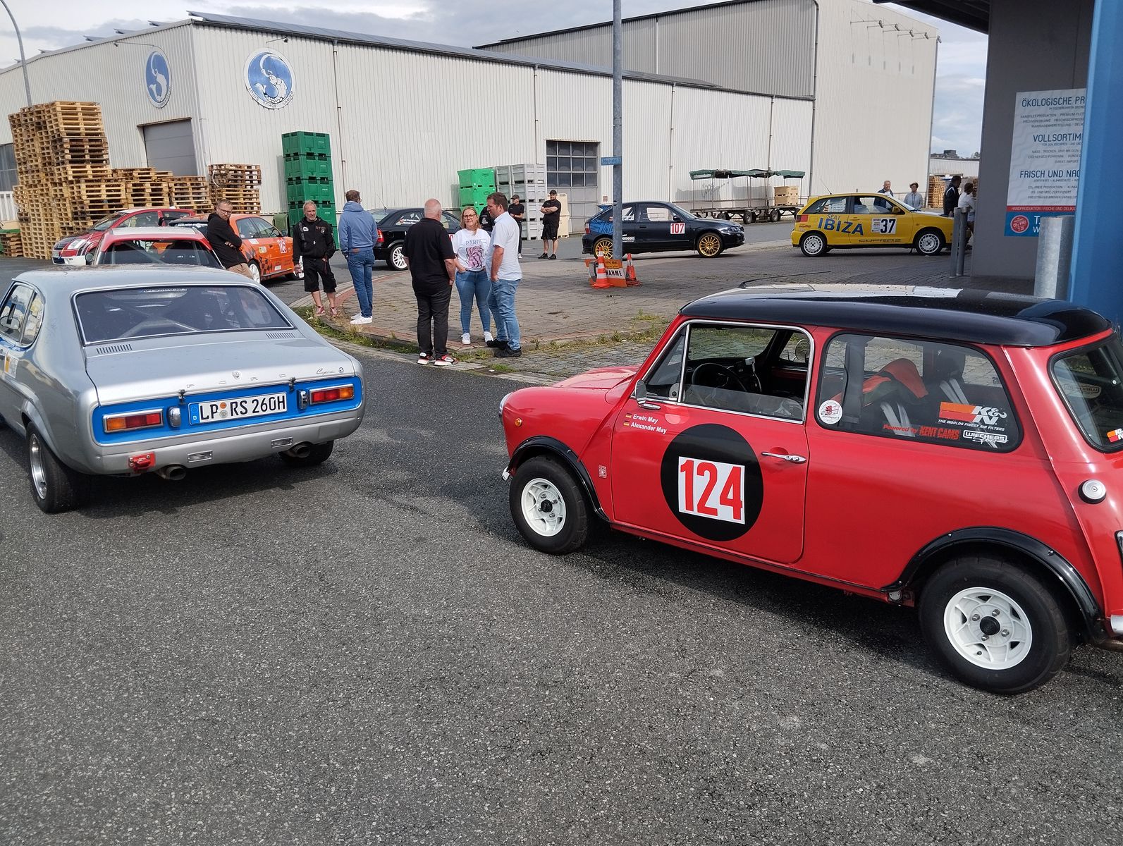

  • Heute ein kleines Update:

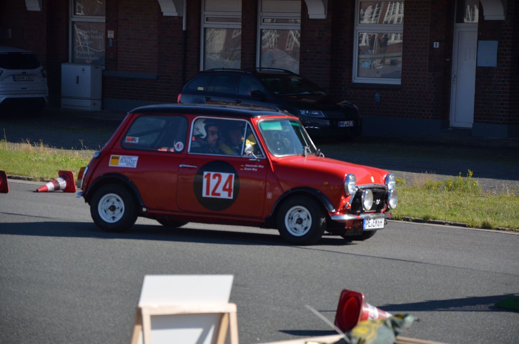

    Letztes Wochenende war die Retro Rallye Bremerhaven/ Fischereihaven.
    Ich muss sagen es macht richtig Spaß, den Leuten zu zeigen was der Mini kann.
    Er hat sehr gut durchgehalten und lief ohne Probleme.
    Da es eine reine Asphalt Rallye ist, passte es sehr gut zum Setup des Autos.
    Hier einige Bilder:
    Ja, die Reifen können einiges😂

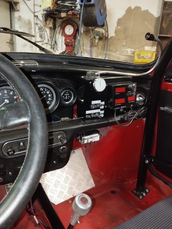

  • So, das erste Jahr ist rum und ich kann berichten, Auto läuft.
    Es sind jetzt zwei Benzinpumpen verbaut.
    Jetzt muss einiges geändert werden oder verbessert.
    To do Liste:

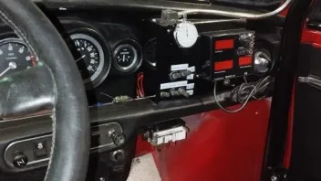

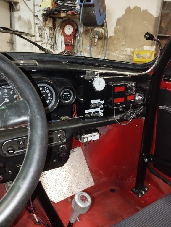

    Punkt 1. Sicherungskasten gegen was besseres Tauschen. und vielleicht nach innen verlegen.
    2. die Gegensprechanlage verbessern.

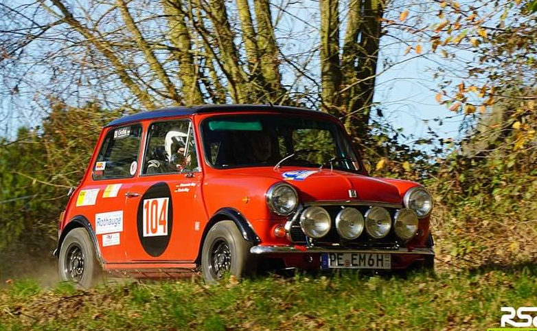

    Bei der Hessischen Bergland (Melsung/ Malsfeld) einer R70 Rallye mit knapp 67 Km Wertungsprüfung war echt anstrengent, aber gut.
    Dann haben wir Franz und Dorothea aus Baden-Baden kennengelernt und uns viel Ausgetauscht.
    Super nett die beiden und liefern eine Saubere Leistung ab, Platz 9 Gückwunsch, habt ihr klasse gemacht.
    Bei uns lief es nicht so gut, aber wir stehen ja noch am Anfang.
