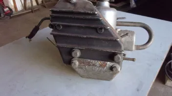

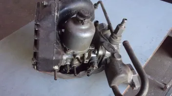

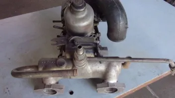

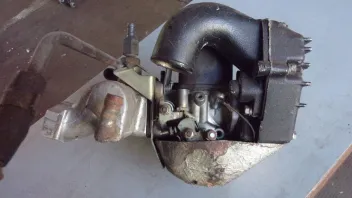

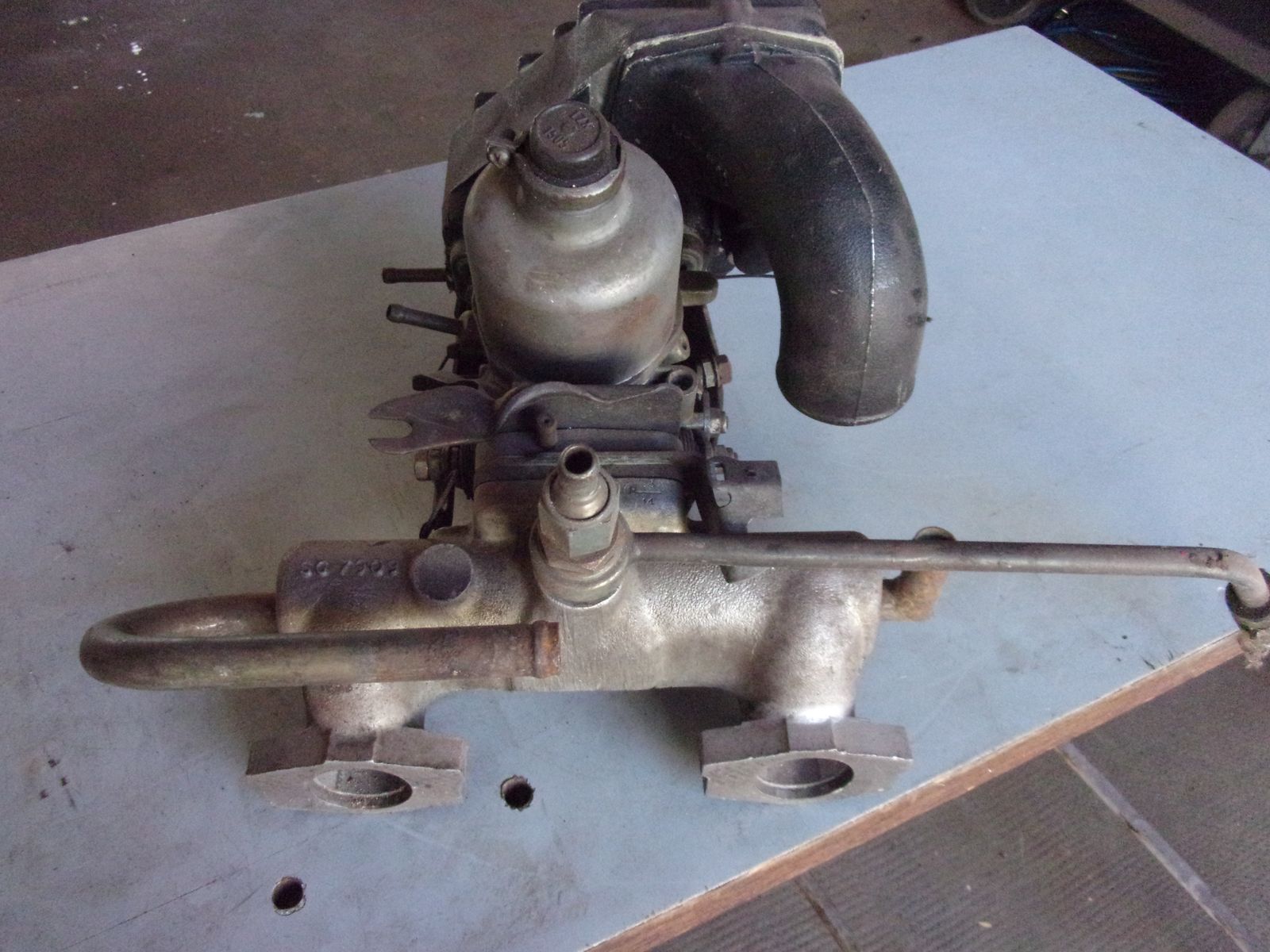

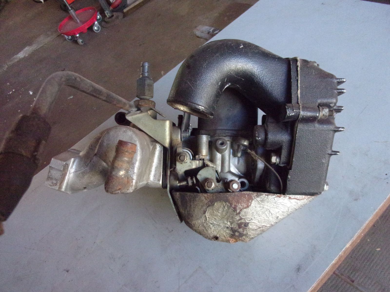

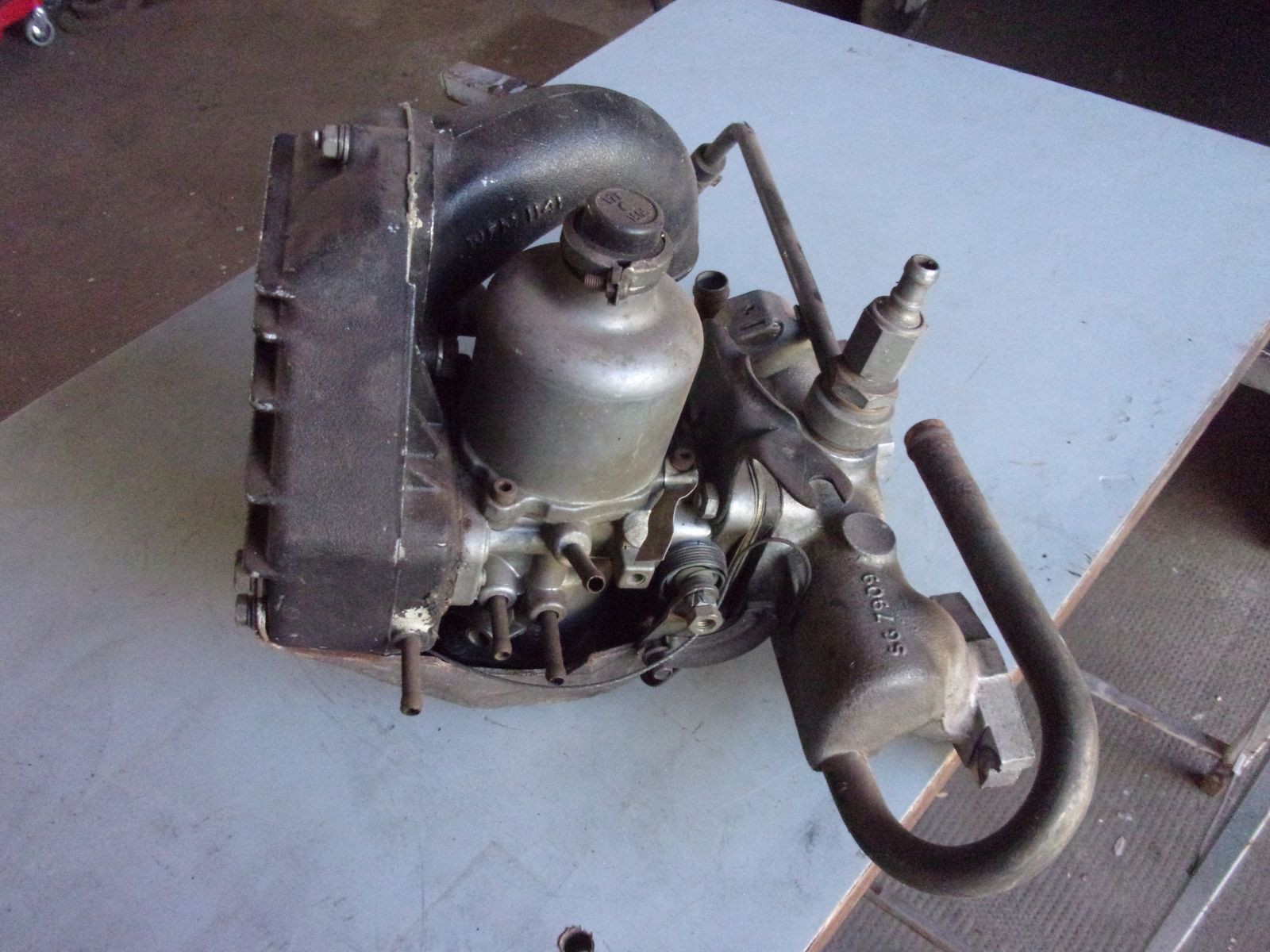

Passt so etwas auf den MINI
  • Was ist das denn?
    Ansaugbrücke, Druck-dichter HIF6 und Luftsammler vom MG Metro Turbo...
    Da fehlt dann nocht die "Luftpumpe", Abgaskrümmer, Schlauch von Luftpumpe zum Luftsammler und ein Steuergerät und Verteiler...
  • Am Zylinderkopf waren nur die Auslass Ventile anders, viel wichtiger ist das andere Kolben im Motor waren wegen der Verdichtung.

  • Ich mag mich ja irren, aber dafür muß ja Karosserie geändert werden.....Frage vorab. Warum möchte man da überhaupt? Wegen dem HIF44 oder wegen geplanten Turbo Umbau?
  • Vergaser, ansaugbrücke kannst du auf n ormalen 13,er nutzen
    Der Guss war hier und da anders. Kanäle und Materialstärken waren nicht wie bei den Sauerköpfen. Aber das ist eigentlich eher egal geworden.

  • Meine Frage bzw. Gedanke,
    wenn nicht passt---Vergaser ab und den Rest---Tonne.
    Geht auf nem normalen Sauger. Aber ist halt eigentlich für Turbo. Wird also nicht ganz so schön funktionieren (oder eben mit Aufwand) wie ein Sauger-Setup.
