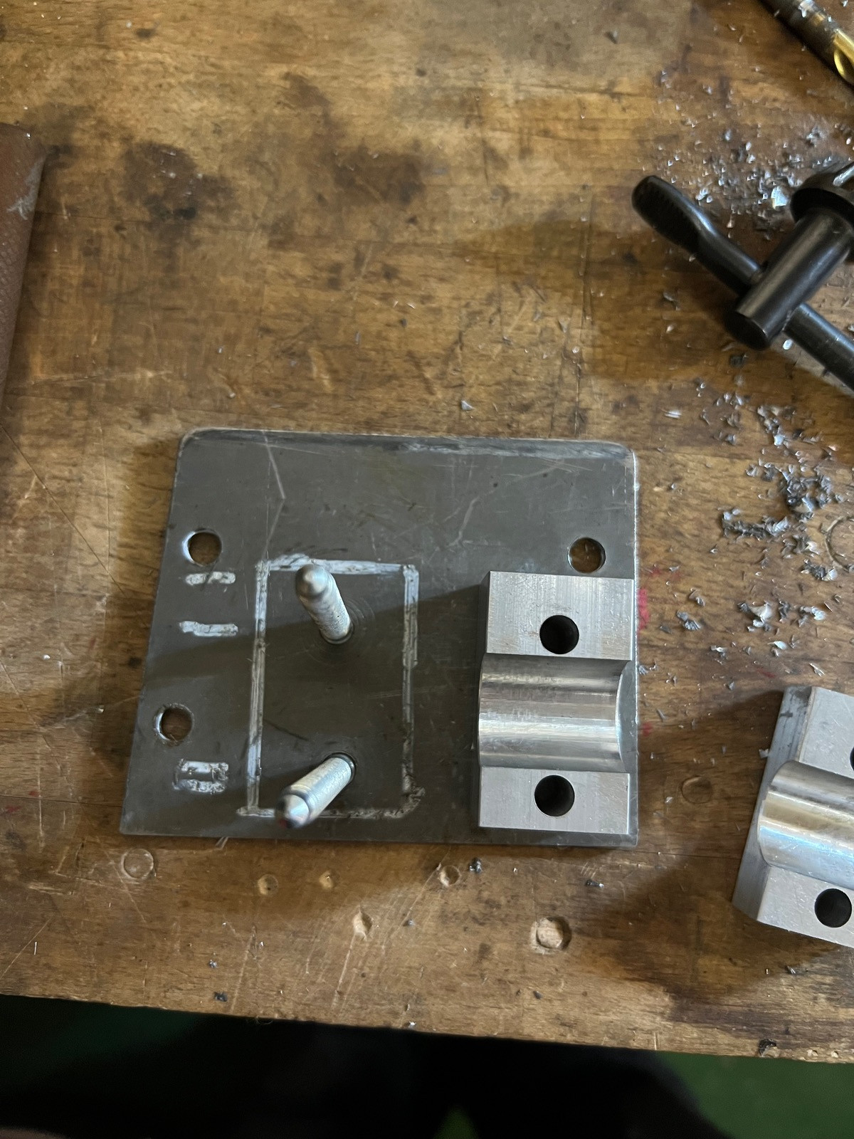

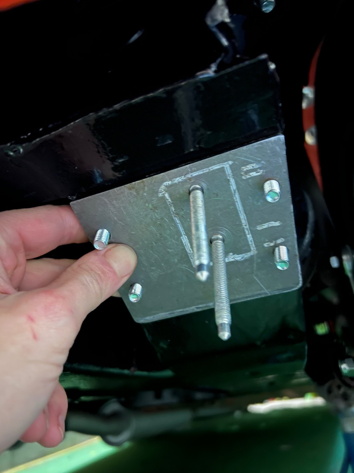

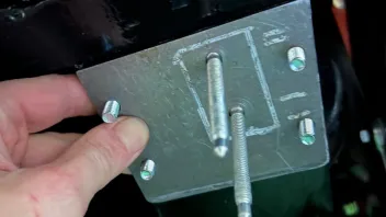

    Diese Unterlegscheiben? Wo bekomme ich diese denn?
    Für den Nachlauf stelle ich mir zwei Aluplatten vor bei denen ich Fett dazwischen packe🤔.

    Kann man sich auch selber bauen.
    Die Sache mit der Schnur interpretiere ich so, dass Dein Hinterrahmen 5mm mehr links steht als der vordere (Fall B weiter oben). Das wird hier im Allgemeinen als "gottgegeben" hingenommen.
