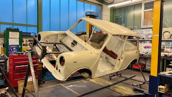

  • Nach ein paar anstrengenden Wochen mit vielen Nachtschichten ging es diese Woche endlich weiter mit den übrig gebliebenen kleineren und größeren Karosseriearbeiten!

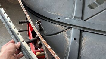

    Wie ich das Plus-Kabel vom Unterboden in den Innenraum verlegt habe habe ich ja bereits gezeigt, dass es unter dem Armaturenbrett aber nicht nur mittels Kabelbindern gehalten wird habe ich ein paar OEM-aussehende Kabelhalter angebracht:

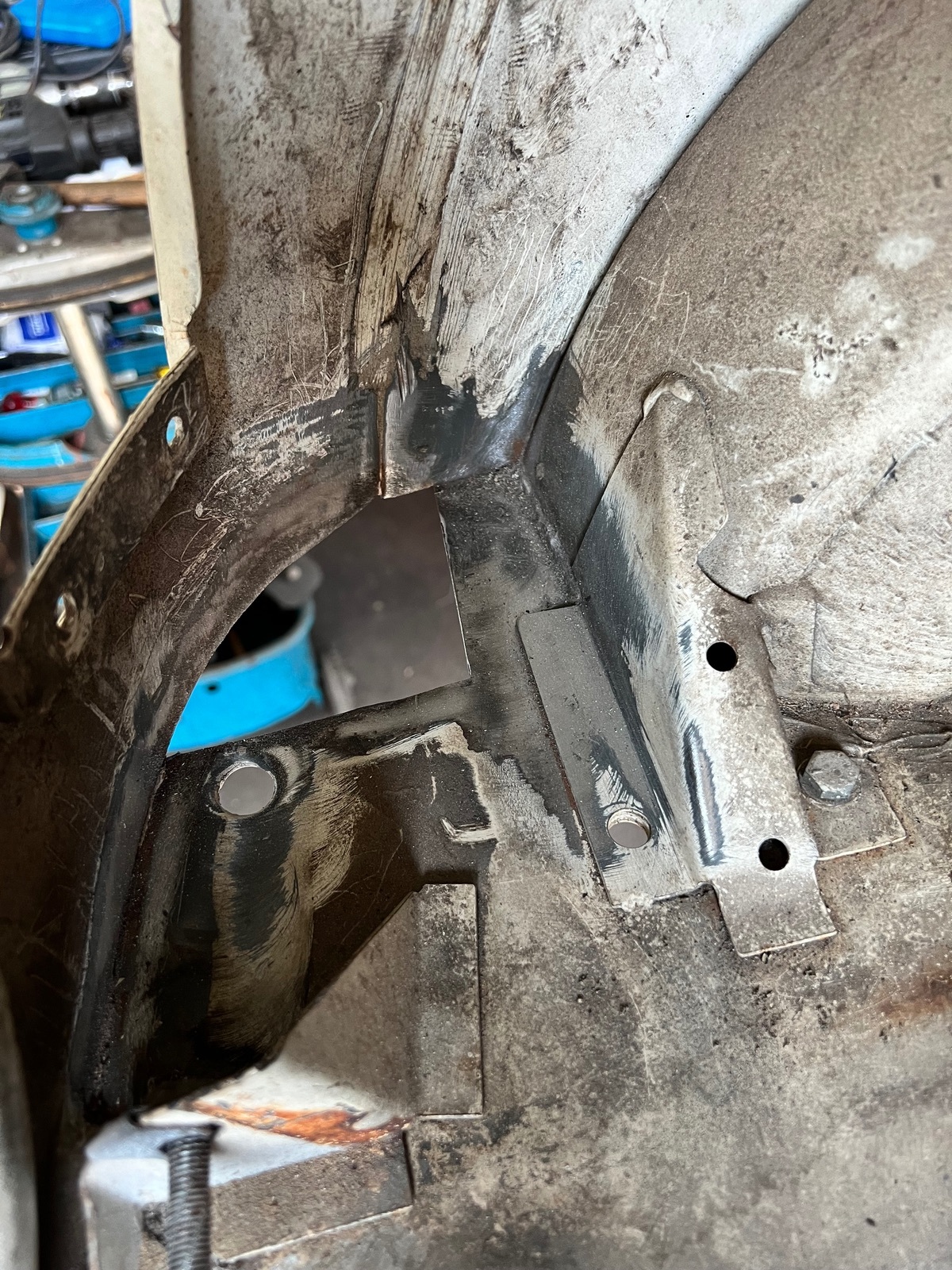

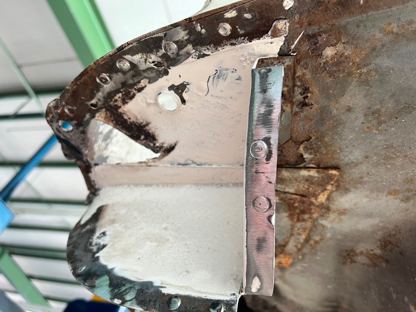

    Zudem durfte natürlich das kleine Verstärkungsblech am Kotflügel nicht fehlen:

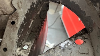

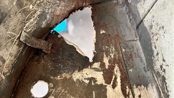

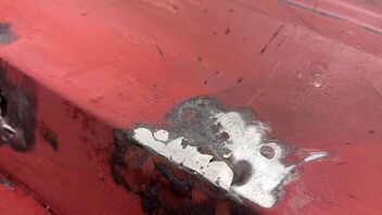

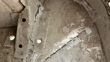

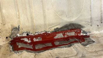

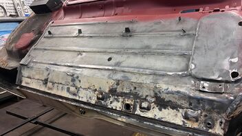

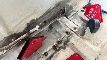

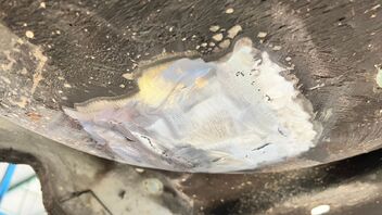

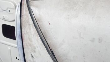

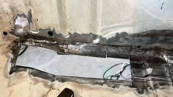

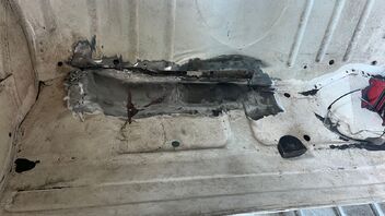

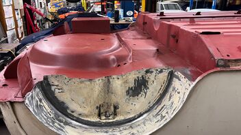

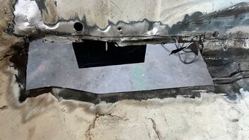

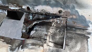

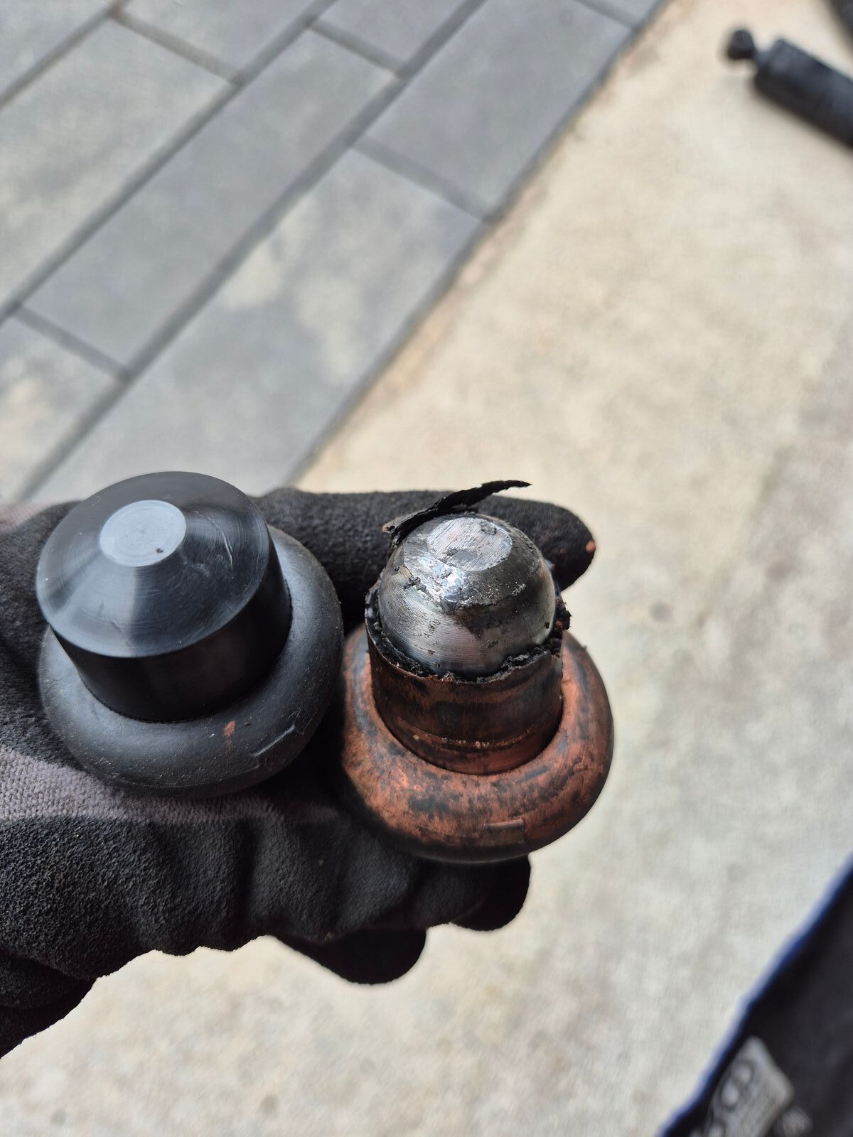

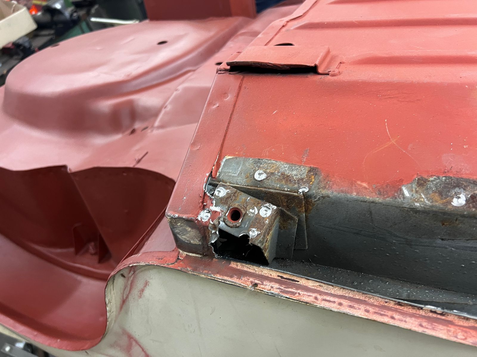

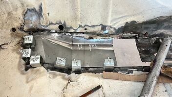

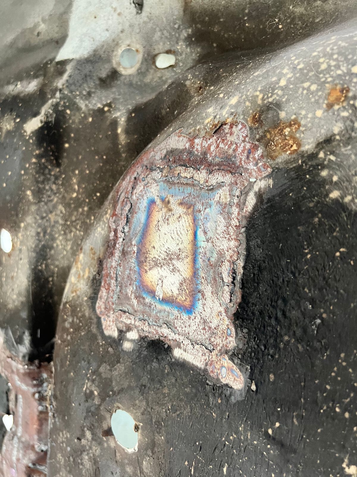

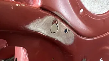

    Und zudem habe ich die "Wagenheberaufnahme" die so gerne den Unterboden eindrückt auf der linken Seite entfernt. Auf der rechten Seite hat der Mini einen Teil des Fußbodens getauscht bekommen, dabei blieb der Halter sowieso auf der Strecke. Insofern fand ich es passender ihn links einfach ebenfalls zu entfernen, was man nicht hat kann auch keine Probleme machen oder so ähnlich :D
    Das dabei entstandene Loch mit einem kleinen Blech zugeschweißt und schon ist wieder eine Sache weniger zu tun.

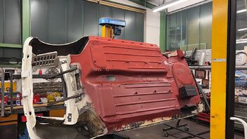

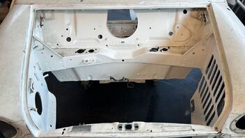

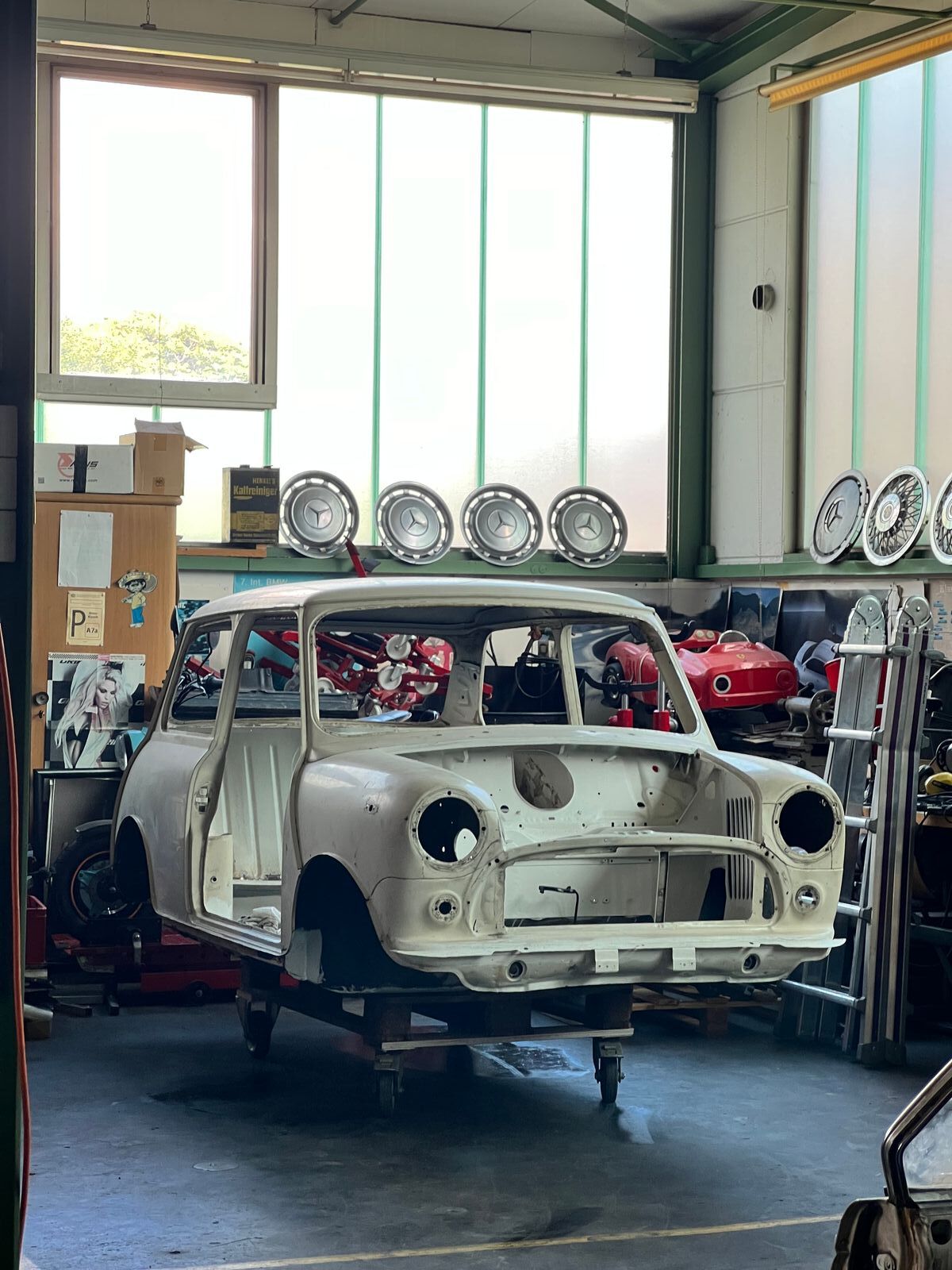

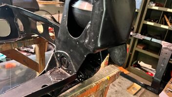

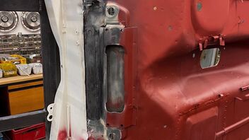

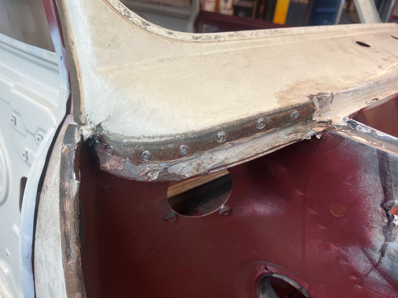

  • Und zu den kleinen Karosseriearbeiten gibt es noch ein paar große Änderungen.

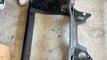

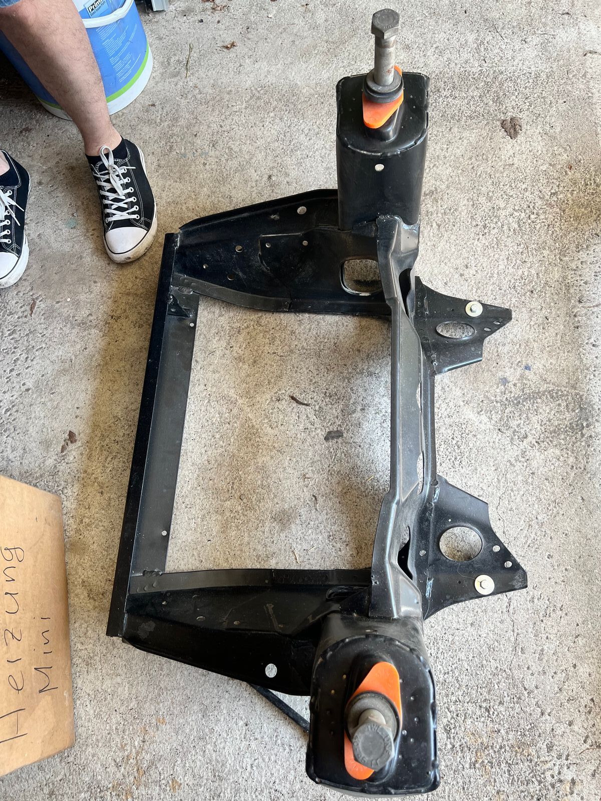

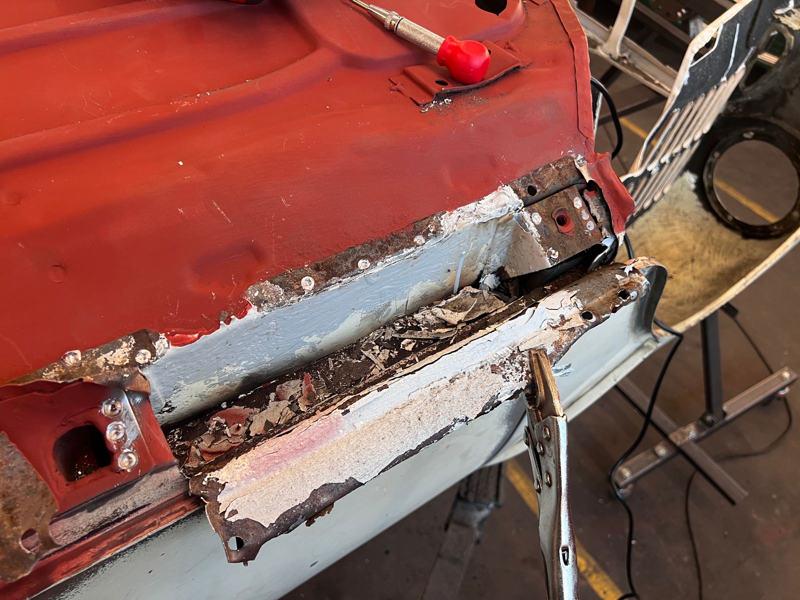

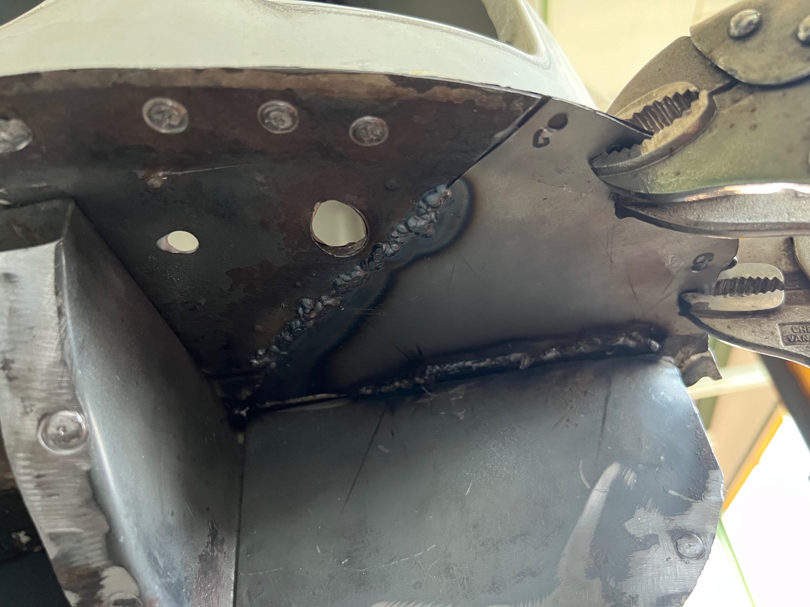

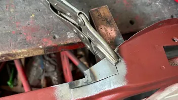

    Als Vorausplanung für zukünfige Motoren und evtl. damit verbundene Ölkühler hab ich dem Mini noch eine 45° Frontstrebe verpasst bevor es an die großen Änderungen ging:

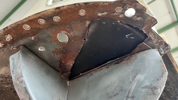

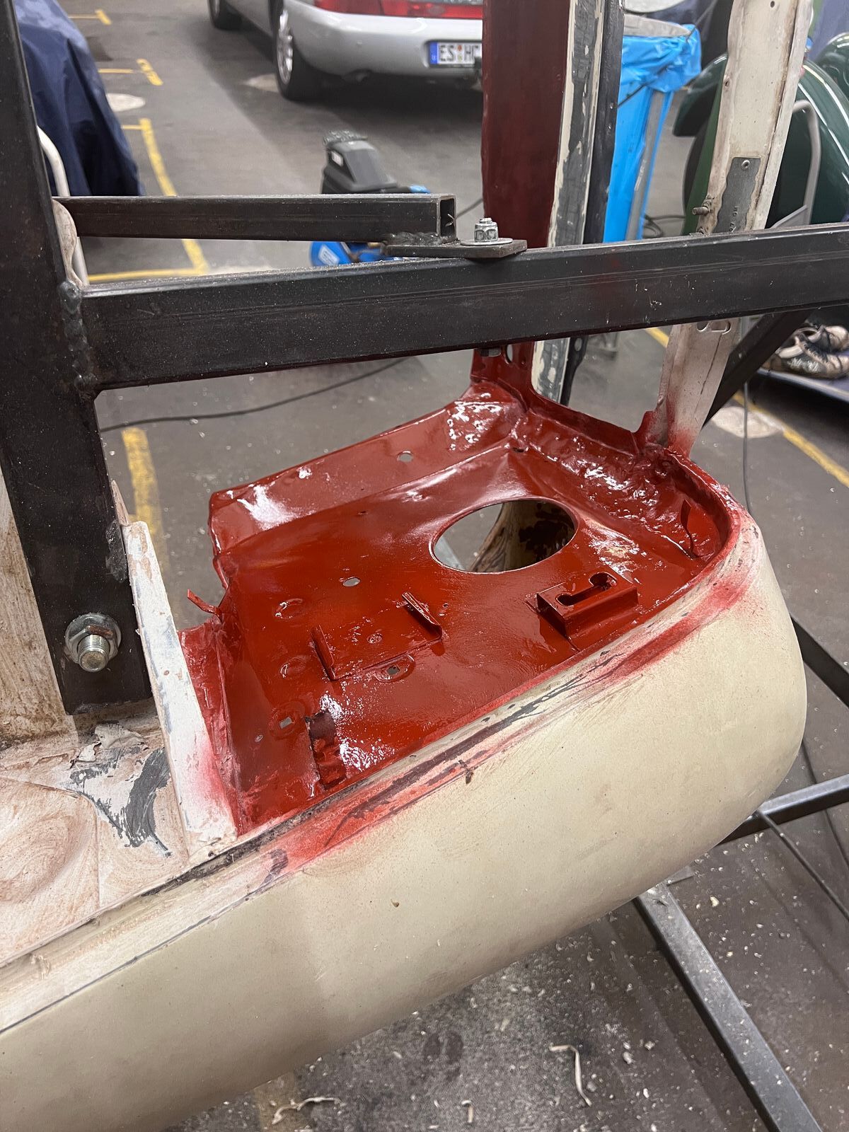

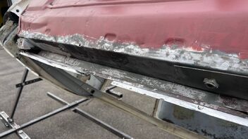

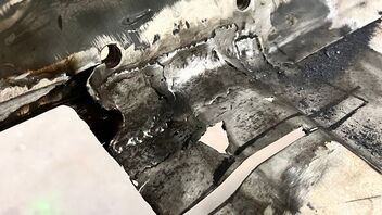

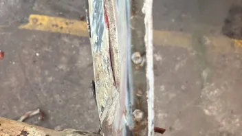

    Ich habe ein paar 3mm Bleche benutzt um den Überrollkäfig zu verstärken. Dieser kam von Heigo mit ein paar 1mm Blechen zum festschrauben, da mir der Käfig aber jede Menge Karosseriestabilität geben soll war mir das nicht genug.
    In die vordere Verstärkung habe ich eine Ausbuchtung für den Wasserablauf geschnitten, hinten kamen 12x12cm quadratische Platten drauf.
    Außerdem habe ich die Frontplatte an der Stelle verstärkt an der der Hilfsrahmen aufliegt, ebenfalls mit 3mm Blech.

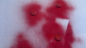

    Final wird das natürlich noch fürs optische verfugt, aktuell habe ich die Platten mir schweißbarer Grundierung behandelt und nach dem anschweißen noch verdünnte Grundierung darunter laufen lassen, so dass der Rostschutz hoffentlich gegeben ist!
    Jetzt fehlt nurnoch eine Türhaut und die Sitzkonsolen von JBWeld und dann ist der Mini eigentlich auch schon bereit fürs lackieren!
    1993 SPI Silverstone Edition
    1983 Mini City Projektmini

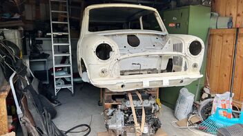

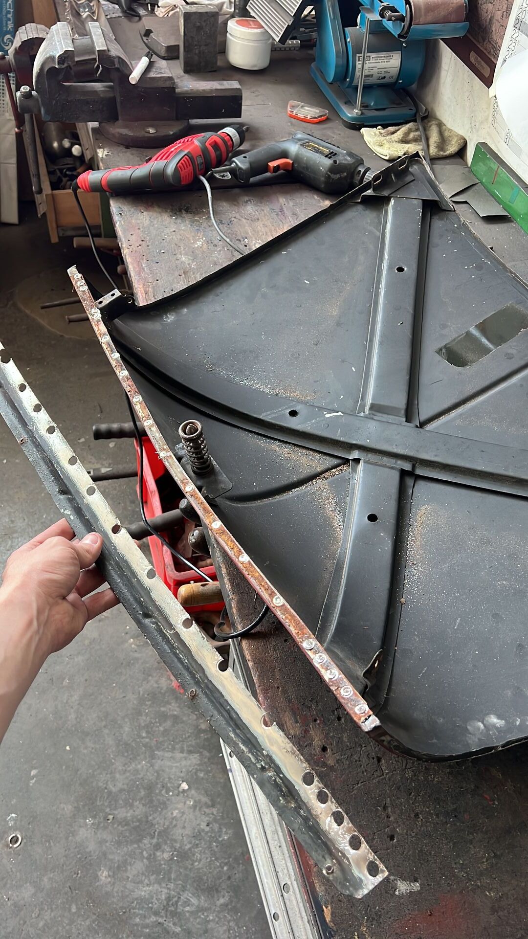

  • Super Arbeit! Die Strebe für das Haubenschlossleiste müsste aber anders herum eingeschweißt sein....
    Es sei denn du hast andere Pläne :wink:
    Gruss Andy
  • Hut ab 🎩 für die Verstärkungen der HiRa-Aufnahme👍.
    Ups, das ist jetzt doof xD
    Hatte online nur ein Bild gefunden auf dem es so rum wie bei mir war, und das hat mit der vorgefertigten Strebe von Minisport auch genau gepasst, dann muss ich da wohl nochmal ran…

  • Erstmal vielen lieben Dank an euch alle, genau für solche Dinge liebe ich dieses Forum und das geballte Wissen, auch wenn das ein echt doofer Fehler war xD
    Selbstverständlich habe ich die Strebe gleich korrigiert, bei der Gelegenheit werde ich vor dem lackieren auch die Front auf den Ölkühler vorbereiten, jetzt wo ich die genauen Maße habe.

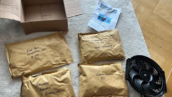

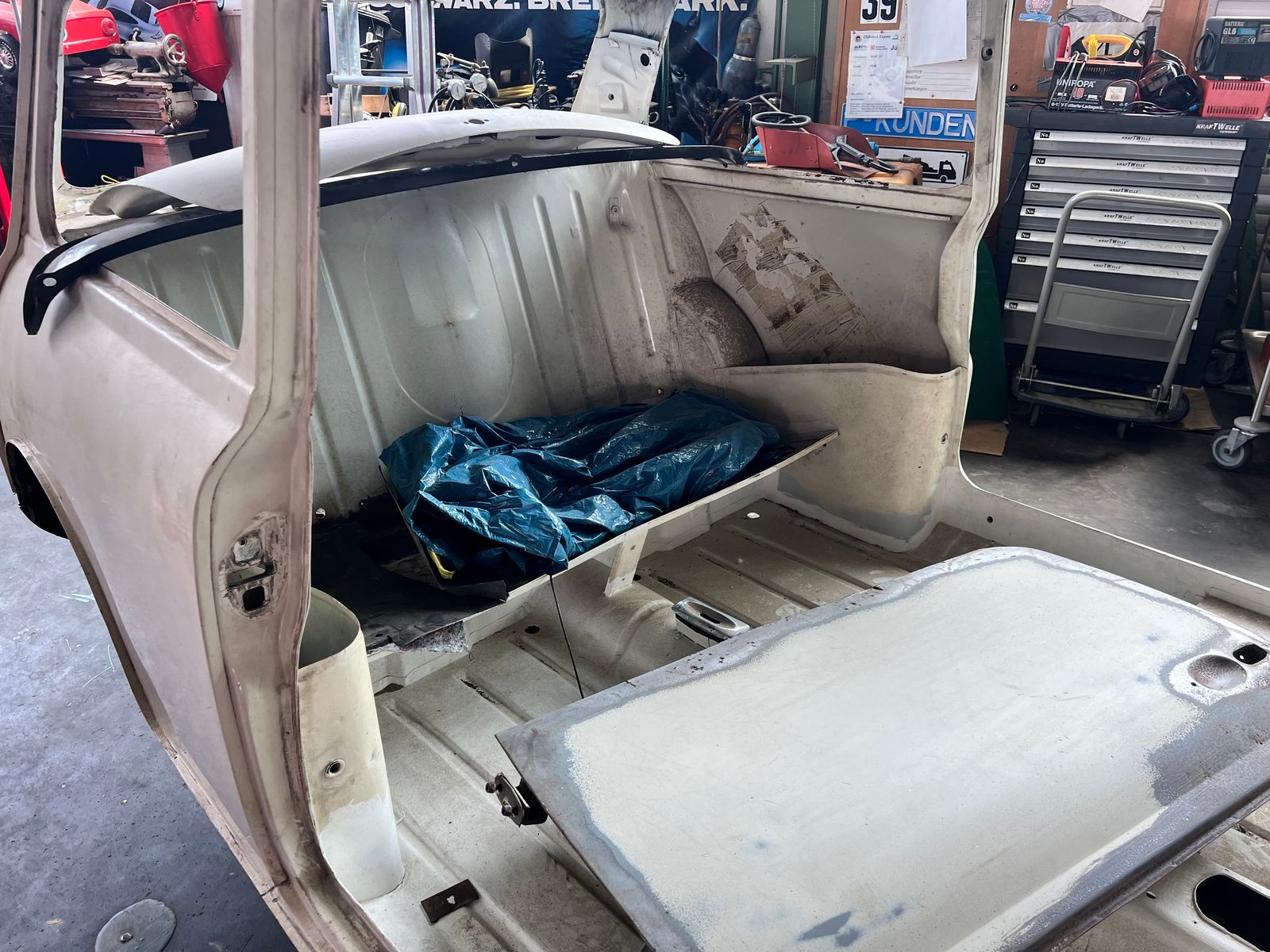

  • Diese Woche kam außerdem endlich das Paket von JB Fabrication aus England mit den Bestandteilen der Sitzbefestigungen.
    Da ich mir das Kit in Einzelteilen gekauft habe kamen insg. vier Querstreben, acht kleine Plattformen mit verschiebbaren Verschraubungen, sowie dazu gehörige Verstärkungsplatten bei mir an.
    Angefangen habe ich damit, die Plattformen am Sitz fest zu schrauben. Davor stand noch ein kleiner Ausflug zum OBI an, da Jon M8 Gewinde benutzt hat. Das ist super, da mein Käfig und die Sitze selbst auch M8 benutzen, jedoch hatte ich in der Werkstatt nur jede Menge englische Schrauben rumliegen, da ich eigentlich einen Mischmasch verhindern wollte.
    Nachdem die Platten am Sitz befestigt waren, nahm ich alle notwendigen Maße und postitionierte die Sitze passend im Auto. Und was soll ich sagen, sie passen absolut perfekt zwischen die hinteren Taschen, den Käfig und die Handbremse! Danach wurde alles wieder entfernt und auf der Werkbank erneut aufgebaut. So konnte ich verhinden dass die Streben beim festschweißen schräg im Auto lagen.
    Nachdem alles fest gepunktet war, wurde der Sitz entfernt und die Plattform entgültig festgeschweißt.
    Das Ganze jetzt mal vier und voila:
    Dann per Wasserwage gerade angebracht, ungefähr 20 mal messen dass die Seiten auch identischen Abstand zum Querträger haben und alles an Ort und Stelle ist, und dann wurden nurnoch ein paar Löcher gebohrt. Wie auf dem oberen Bild zu sehen ist haben die Träger ungefähr 2cm Luft zum Außenschweller. Das ist beabsichtigt, denn nur so passen die Verstärkungsbleche außen auf den Außenschweller ohne die Ablauflöcher zu verdecken. Da hab ich leider nur vergessen ein passendes Foto zu machen. Wie und ob ich da noch etwas einfüge weiß ich noch nicht.
    Als letztes gab es noch eine Runde der allseits bekannten Grundierung sowie eine Dose schwarz matt.
    Und mit dem Endergebnis bin ich mehr als zufrieden! Es hat ein paar Wochen Versand und einen Tag Arbeit gekostet aber die fertigen Halter sehen fantastisch aus! Die Sitzposition stimmt auch, auch wenn ein paar cm weiter vorn nicht schaden würden. Aber das ist leider durch die seitlichen Halter des Sitzes nicht möglich, also muss ich wohl am Ende noch ein bisschen mit dem Sitzwinken rumprobieren!
    Nebenbei habe ich noch einige Kleinigkeiten gemacht, einige Löcher gebohrt oder verschoben, so dass jetzt tatsächlich nurnoch eine Türhaut fehlt und dann kann der Lack kommen!

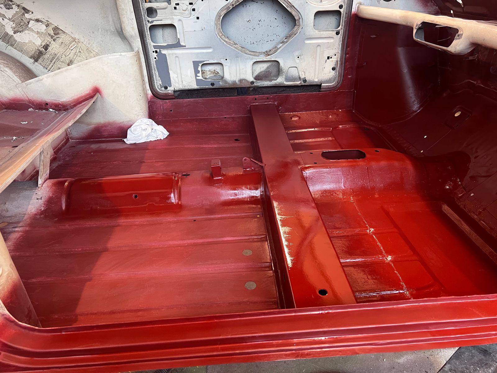

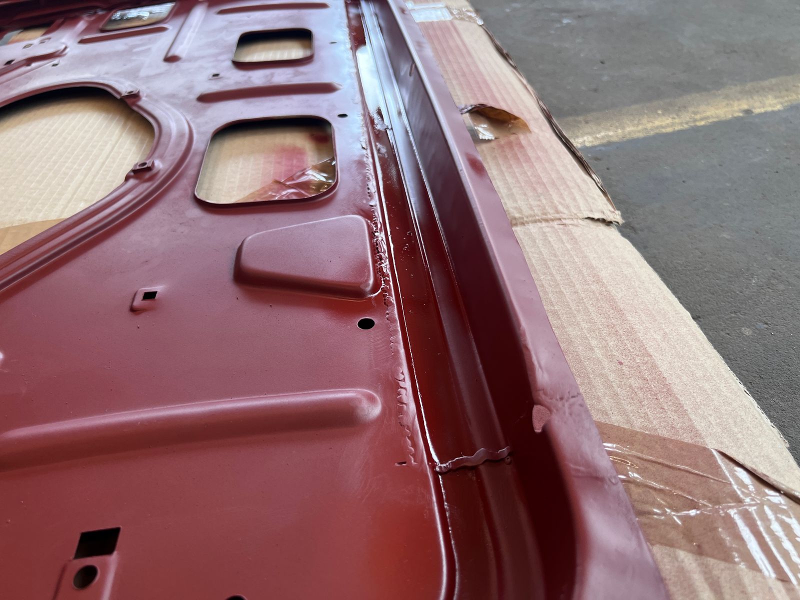

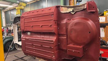

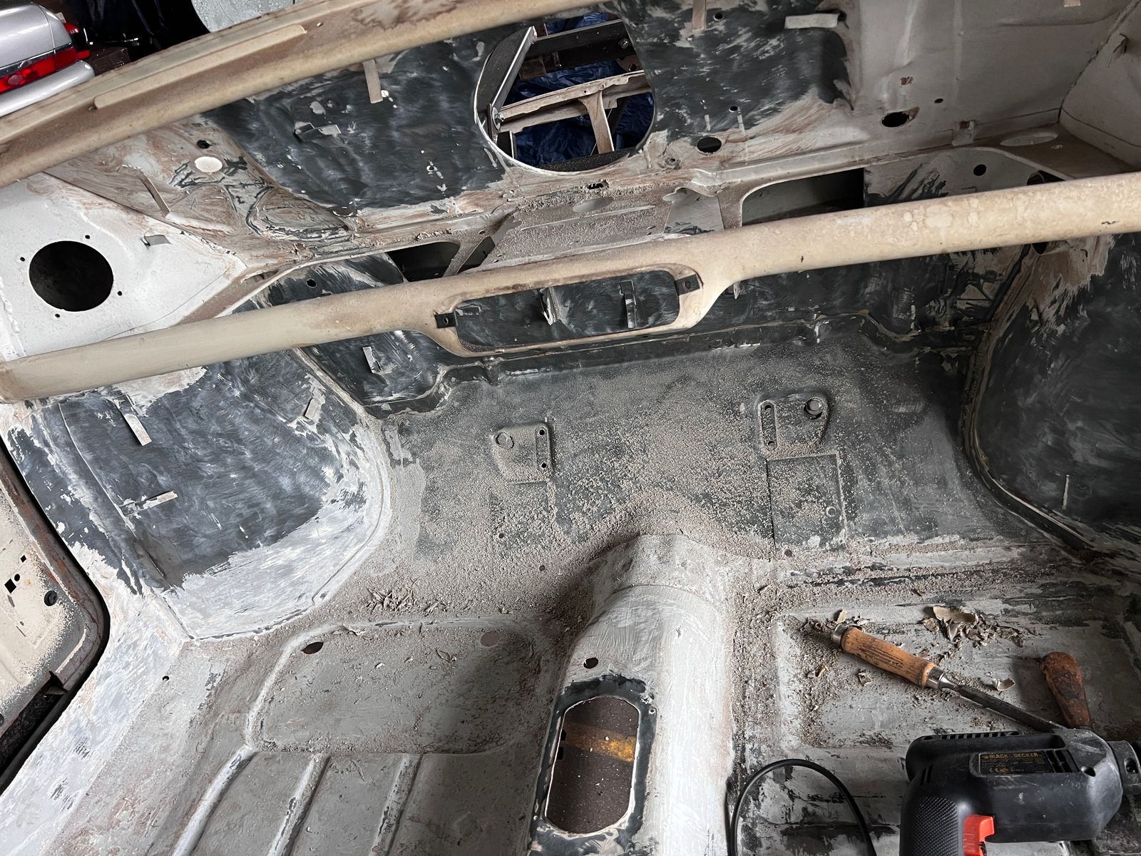

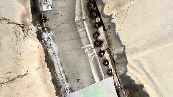

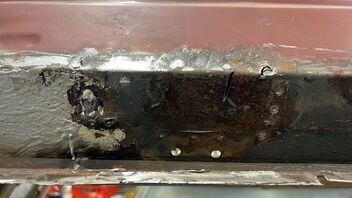

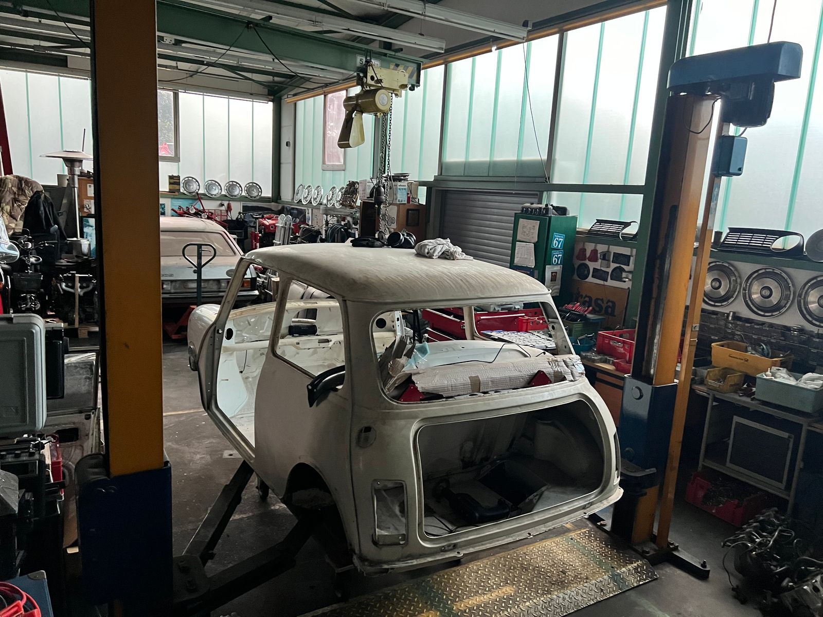

  • Ich melde mich nach längerer Zeit auch mal wieder! Dem Projekt ist eine neue Anschaffung meiner Freundin, ein Saab 9-3 2,8l V6 vorangegangen, der die letzten Wochen etwas Liebe nötig hatte. Der Mini wurde allerdings nicht komplett in Ruhe gelassen. Neben ein paar Löchern und Haltern wurde u.a. noch die zweite Türe mit ihrer Haut versehen. Dabei ist leider etwas schief gelaufen, der Karosseriekleber wollte nicht so richtig haften, wodurch das umfalzen ebenfalls nur so semi geklappt hat. Dadurch hat die Türe einige unschöne Wellen, um die sich aber der Karosseriebauer kümmern darf...

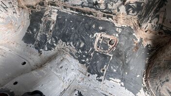

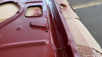

    Kommen wir zum aktuellen Stand: Aktuell laufen die Vorbereitungen zum lackieren. Ich versiegel das Auto in den nächsten Wochen, hier wird jeder Falz, jede Schweißnaht und jede gefährliche Ecke abgedeckt damit das Auto dicht wird wie eine Badewanne. Sobald das erledigt ist, geht es an den Unterboden. Zum richtigen Vorgehen gibt es ja wie immer von jedem etwas anderes zu hören, daher würde ich gerne einmal eure Meinung zu meinem aktuellen Plan hören:
    Aktuell ist der gesamte Unterboden entrostet und mit Würth RostStop Grundierung aus der Dose grundiert. Ich würde diese ganz leicht anschleifen und den gesamten Unterboden nochmal mit 2k Grundierung grundieren. Dann würde ich die Schweller sowie Radkästen und einige besonders gefährdete Bereiche mit einem Steinschlagschutz versehen, bevor der gesamte Unterboden lackiert wird. Als letztes eine gute Schicht Wachs-Unterbodenschutz drüber. Damit sollten die großen Flächen einsehbar bleiben, damit ich entstehende Roststellen und Steinschläge schnell erkennen und beheben kann. Auch wenn es kein Alltagsauto wird möchte ich den Mini so risikoarm und wartungsleicht wie möglich bewegen können ohne Angst vor jedem Feldweg zu haben.
    Gibt es irgendwelche Lücken im Plan oder noch Optimierungsbedarf den ihr seht?

  • Der Plan ist soweit gut . 👍 hab ich auch so gemacht mehrfach weniger . Das versiegeln anderweitig und so macht mir eher Sorgen. Magst fu mal Bilder schicken. Beschreibung klingt ehr Demo gut
  • Mein Go-To Plan für Unterböden ist mittlerweile das Tuff Kote Dinol System. Funktioniert allerdings nur wenn der Unterboden schwarz oder braun metallic sein darf ;)
    - Unterboden mit Owagrundol streichen. Gerne Mehrfach. Das Kram haftet einfach auf allem und bleibt dauerelastisch. Lässt sich zudem mit Verdünnung abwaschen und auch immer wieder nachbessern.
    - Wenn keine rostfreie frische Karosse eine Schicht Dinitrol ML
    - Anschließend Dinitrol 4941 (schwarz) oder 4942 (Braun Metallic) drauf. Das sieht super aus, bleibt Flexibel und kann ebenfalls jederzeit mit Sprühdose nachgebessert oder auch mit Verdünnung abgewaschen werden.
    - Zuletzt die Hohlraumversiegelung der Wahl, ich nehme in der Regal Fluidfilm NAS
    Lässt sich alles super verarbeiten, nebelt nicht wie bescheuert und hält & schützt sehr gut.

  • Dein Plan ist genau richtig...
    Grundierung anschleifen mit Schleiflies
    2 K Epo, schau aber ob es sich mit der 1 K verträgt bevor alles spritzt.
    Dann Steinschlagschutz grau überlackierbar.
    Und wenn das Ding Lackiert ist, Unterbodenschutzwachs von Teroson oder Kent
    Wie geschrieben hast, das allerwichtigste ist die Nahtabdichtung.
    Nich spritzen sondern schön mit Katuschen Spritze und Pinsel verziehen.
    Nimmst am besten Silikon Entferner zum verstreichen.
    Viel Spaß und Geduld 😁
    P.S. und wenn es richtig gut machen möchtest, ganze Karosse innen und außen anpätten und komplett mit 2K EPO machen.
    Brauchst wenn die satt lackierst, innen keinen Füller mehr .. Vor ammel hast Du eine einheitliche Absperrung gegen Korrosion und die vielen Grundierungen in 1K die jetzt drauf sind.
    Verwende die EPO von Lechler schon viele Jahre.
    Wichtig auch nicht unter 15 Grad verarbeiten, sonst trocknet die nicht durch
    So jetzt aber 👍

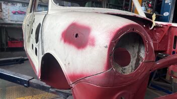

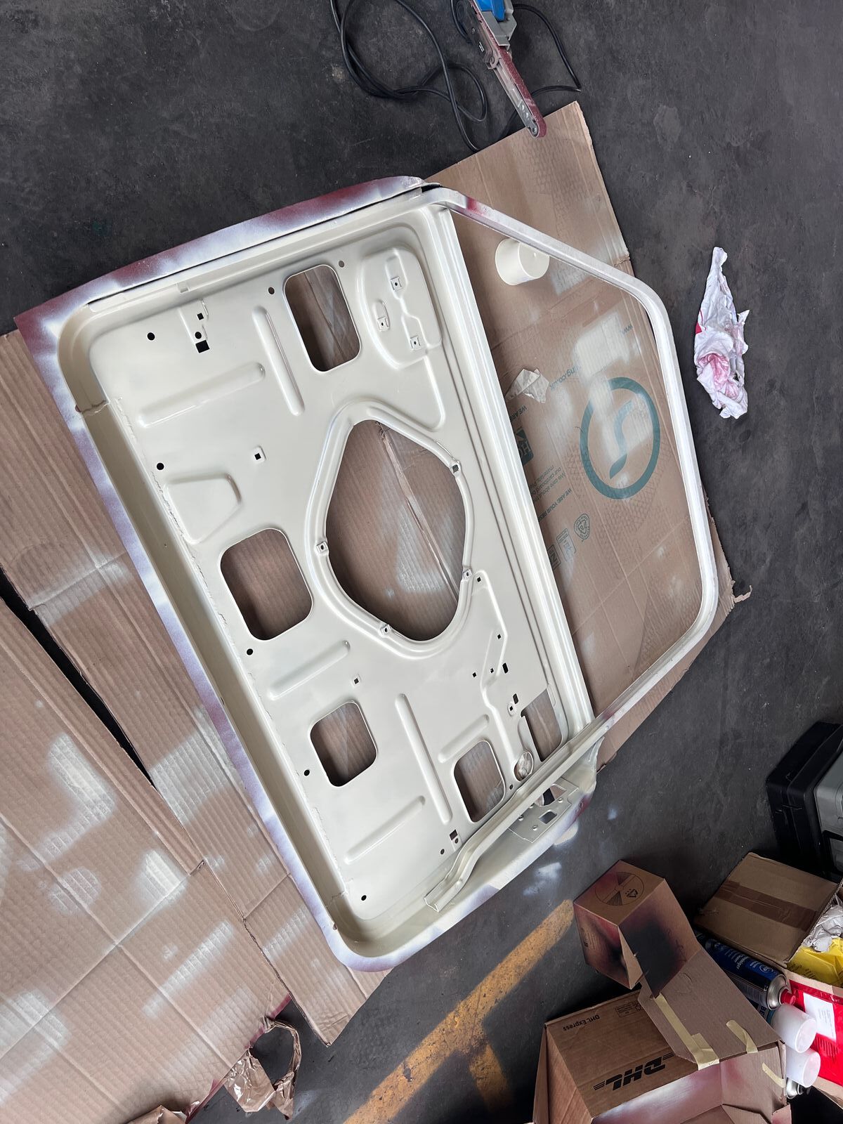

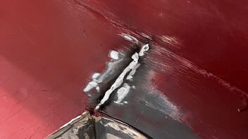

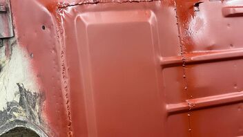

  • So, die ersten Arbeiten sind erledigt! Nachdem alles abgedeckt war ging es mit dem Abdichten los. Mein Vater hat für seinen Capri eine Dichtmasse-Spritzpistole gekauft, daher wollt ich die mal ausprobieren. Ich bin ehrlich, so richtig überzeugt bin ich nicht. Auch wenn man damit gut überlappende Dichtungen spritzen kann, bekomme ich mit der Silikonspritze und einem Handschuh bzw. Pinsel schönere Nähte hin. Aber egal, am Unterboden kommt es nicht auf Optik an sondern darauf, dass es dicht ist.
    Abdichten ist einfach eine Drecksarbeit…

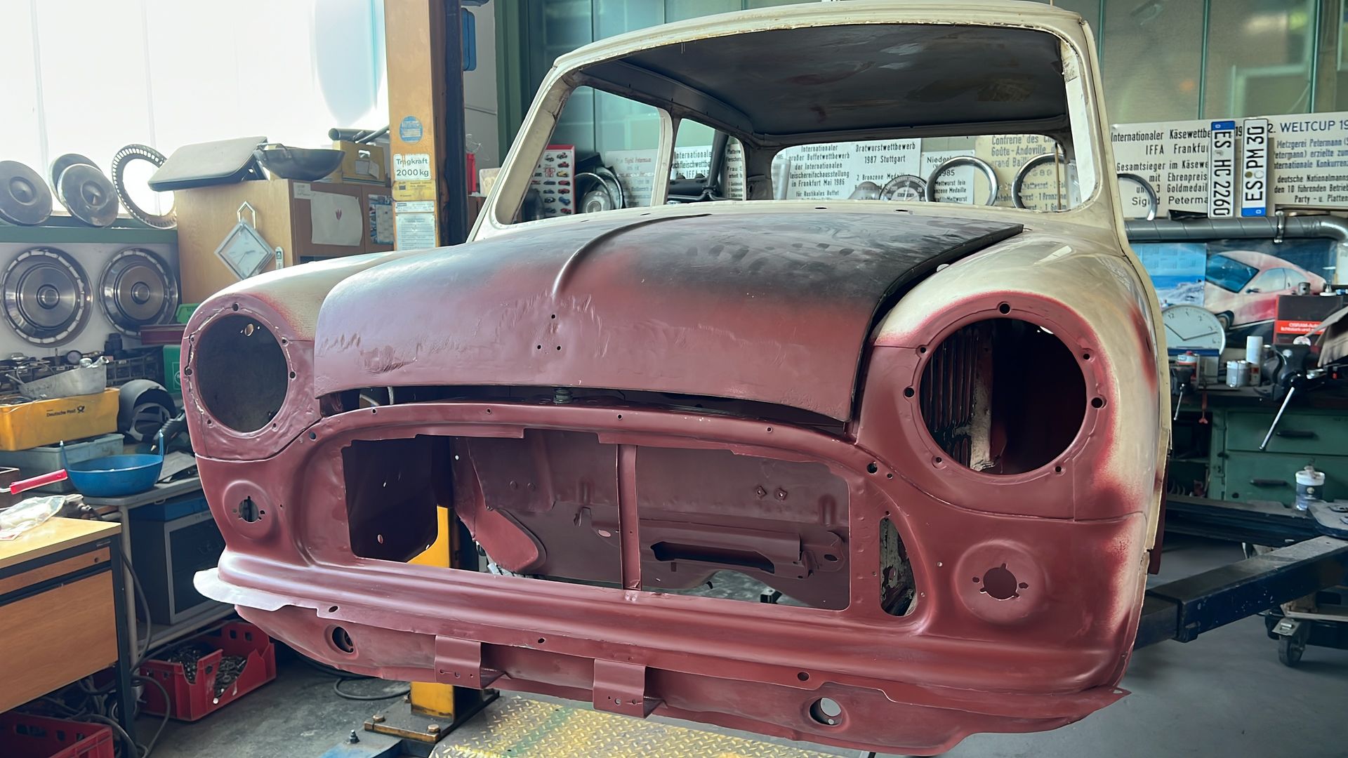

    Bei schönem Wetter mit wenig Wind ging es dann die Woche darauf an die erste Schicht Grundierung, und meine ersten Erfahrungen allgemein mit einer Farbspritzpistole:
    Entschieden habe ich mich für den Grundierfüller vom Karosserieschutzdepot, den ich mit einer 2,5er Düse verspritzt habe:
    Es ist extrem ungewohnt den Mini in einer anderen Farbe als Creme-Schwarz-Rot zu sehen, aber für den ersten Versuch kann sich das eigentlich ganz gut sehen lassen. Als Nächstes wird noch der Motorraum grundiert, bevor eine zweite Schicht Grundierung folgt, auf diese plane ich dann nass in nass den Steinschlagschutz und final den Lack zu spritzen.
