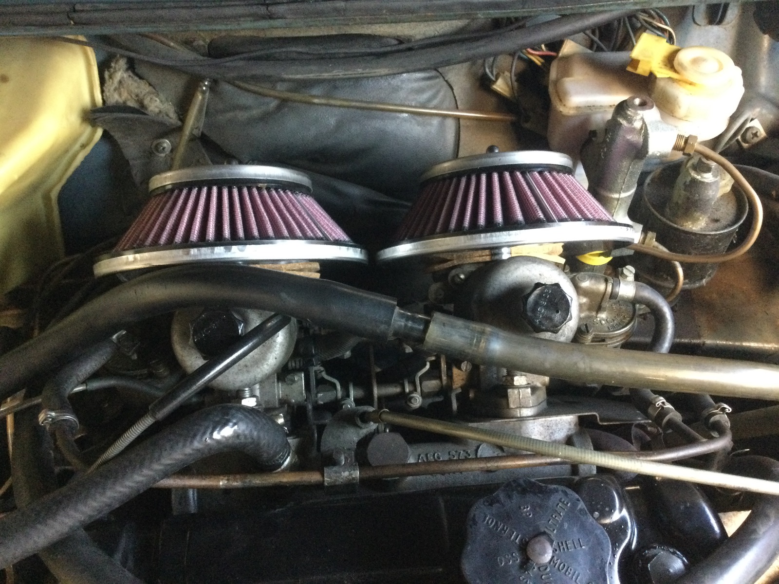

doppel hs2 vergaser mit k&n luftfilter
  • HOT
    So ähnlich stelle ich mir das ebenfalls vor.
    Lomo
    Scharfe Nocke heißt für mich tendenziell wenig fülliger Drehmomentverlauf und mehr Spitzenleistung; wenn also die längeren Ansaugwege nichts bewirken sollen - warum zieht dann der Inno mit Kniestücken und Pancakes untenherum besser als meiner mit der eher zahmen 266er Nocke und direkt angeflanschten K&Ns (natürlich mit Stubstacks)?
    Versuch macht kluch :wink:
    Maximaler Mini - Gruß, Dirk :thumbs_up:
  • Das kommt auf vieles mehr an. Das ganze Zusammenspiel muss passen. 266er muss auch unbedingt eingestellt werden.
    Du weißt ja auch nicht wie original der Inno ist. Nach 50 Jahren wird ganz sicher nicht der originale Werksmotor sein. Wenn der etwas zu fett lief passt das mit den Luftfilter hervorragend.
    Dann kommt noch das Getriebe dazu, je nach Übersetzung fühlt sich das auch anders an.
    Auf Erfahrung vertrauen
  • Hi Lomo - da irrst du dich aber ein bisserl… die Ansaugstrecke geht bis zu der Stelle wo die Leitung/Gehäuse in die Umgebung mündet. Thermodynamisch haben wir da dann t0/p0.
    Stell dir einfach vor bei einer längeren Leitung - remoteFilter zB kneifst du die Strecke irgendwo zu - dann ist Schloss mit Leistung - oder falsche Trichter am Weber - Desaster :smile:
    Mit Langes Trichtern in eine Box I’m Armaturenbrett und remote filter deejay mein B39 im Vierten bei 3,45 bis 7300 U/min - ohne den Trichter und Box war bei 6700 Schluss

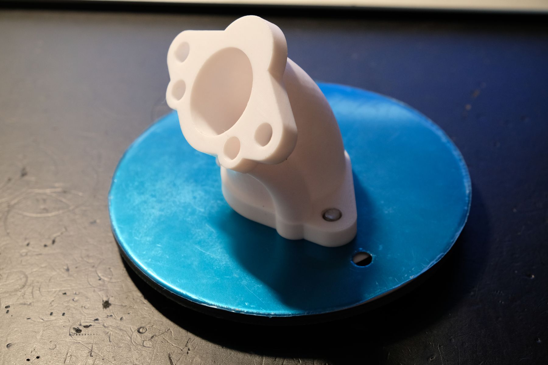

  • So - habe mir ein paar Gedanken gemacht.

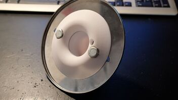

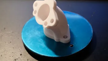

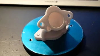

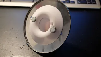

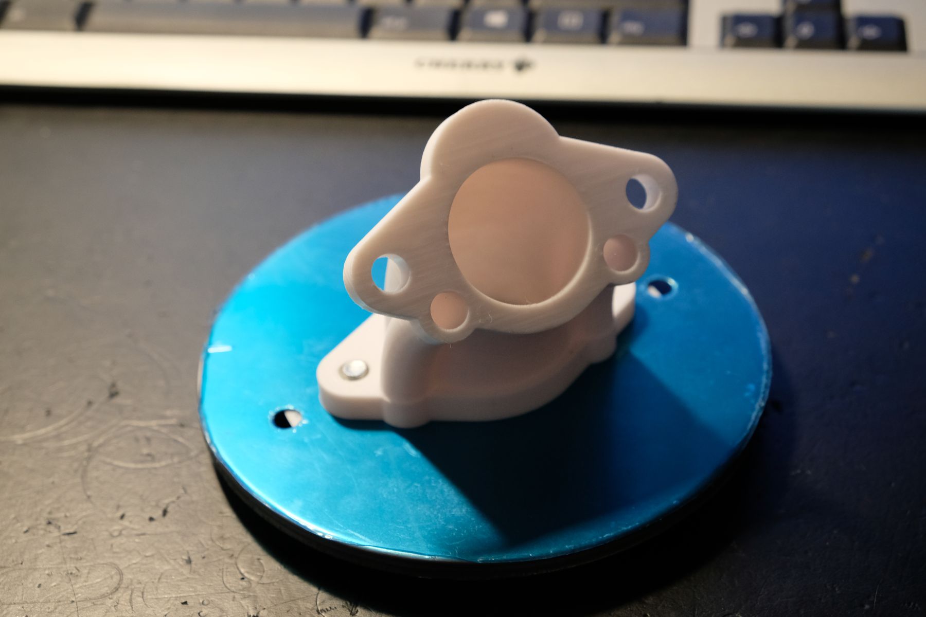

    Die originalen Ansaugstücke sind strömungstechnisch in meinen Augen eher suboptimal, habe mir daher was entsprechendes konstruiert, um HS4-Pancakes am HS2-Vergaser anzuschrauben; die Schaumstofffilter können dann noch gegen K&N E-3200 ausgetauscht werden. Der (vorerst) finale Druck in PAHT läuft gerade, die Prototypen in PLA sehen so aus (die Bohrungen für die Verschraubung von Boden und Deckel der Pancakes werden natürlich noch konstruktiv freigemacht):
    Ergibt einen leicht konischen Verlauf der Ansaugwege ohne störende Kanten, die leichte Oberflächenrauheit, die beim Druck auftritt, halte ich für strömungstechnisch optimal (Bsp. raue Haifischhaut). Im Gegensatz dazu die originalen Ansaugstücke mit stark konischem Verlauf und vielen Störungen im Querschnitt.

  • Sehr schick. An sowas hatte ich auch mal gedacht.

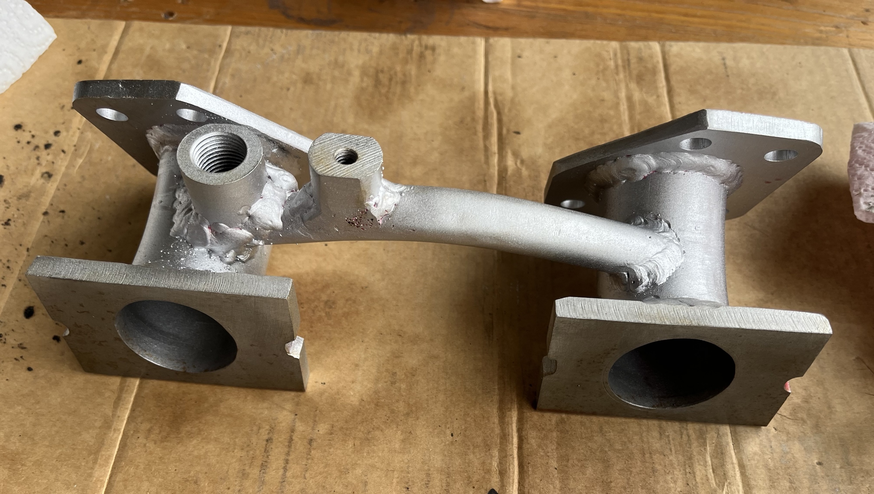

    Ich hab immernoch die bekloppte Idee, einen neuen Ansaugkrümmer für 2xHS2 zu machen :facepalm:
    Innocenti Mini Cooper 1300 Export 02/74: Prugna/Bianco Avorio. Motor und Achsen müssen noch...
    Rover Mini MPI: Läuft.
  • Ich hab immernoch die bekloppte Idee, einen neuen Ansaugkrümmer für 2xHS2 zu machen
    Klingt gut. Wollte ich auch schon.
    ZB: zwei einzelne Eingänge die nicht verbunden sind.
    Weiß dann aber nicht, wo der Unterdruck für BKV herkommen soll?
    Was schwebt dir vor?
  • Einzelne Eingänge sind doof. Etwas Ausgleich brauchst Du zwischen den Kanälen.
    Wollte ne Brücke machen, die innen etwa wie Maniflow ist und Außen „seriennah“ aussieht.
