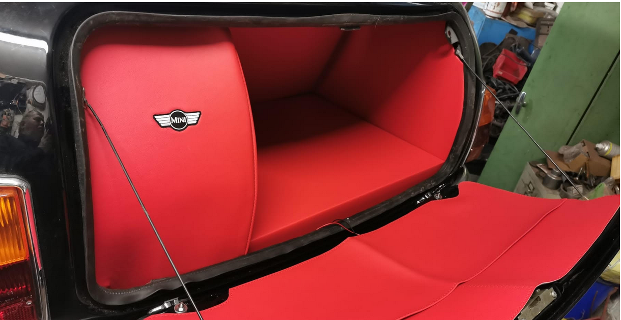

Im Kofferraum von Jon Lemin sieht es doof aus. Hat da jemand etwas Verkleidung, damit man etwas gerade ablegen kann über der Batterie?

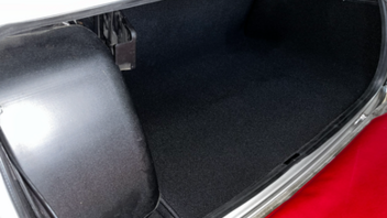

Ich habe mir eine Renault Kangoo Hutablage geholt, passend zugeschnitten, die Restteile in die Reserveradwanne als Stütze untergelegt und dann mit einem Mercedes GLK Teppich abgedeckt. Den Teppich habe ich mit 3M Klettband an der Rückwand der Sitze befestigt.
Tip Top
Tip Top
Sieht gut aus!

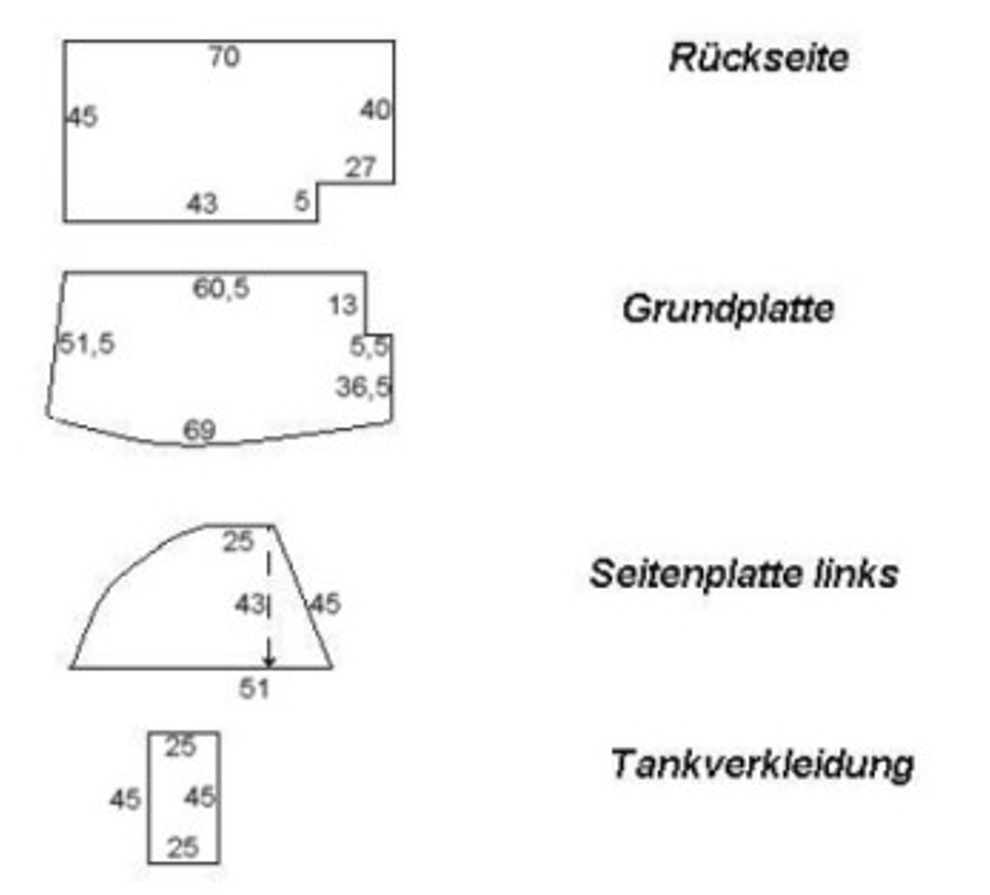

Oder selber machen!
Zweiter Versuch!
Jetzt!

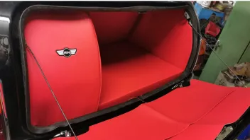

Das Brett wie es Cooper (S) GTs und Riley/Wolseley hatten ist Super, da hast ne gerade fläche und es sieht noch normal aus. Die Vollverkleidung finde ich nicht schön und nimmt Platz weg, gut ist natürlich Geschmackssache.

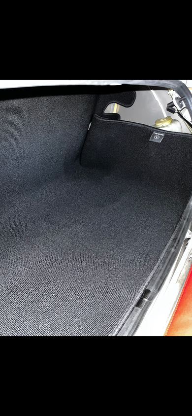

Ich hab als Ersatzrad 5.20 auf 3,5"Felge (das reicht einfach ist ja nur zur Not gedacht) und die Batterieabdeckung vom Inno, da dieses Pappding einfach mist ist. Darüber hab ich ein alten Badteppich und finde die Fläche recht gerade. Darauf steht eine Kunstoff Klappbox mit allerhand zeug drin. Daneben noch der Reservekanister.
Eben. den Tank verkleiden...hmmmm... muß man das? Ich sehe auch immer noch aus parktischer Sicht und aus dem Alltagsgebrauch... Rankommen an Spritschläcuhe, ist mal was am Stoßdämpfer etc etc.... alles nur unnötioger Kram der raus muss und das Leistungsgewicht beeinträchtigt :-)
