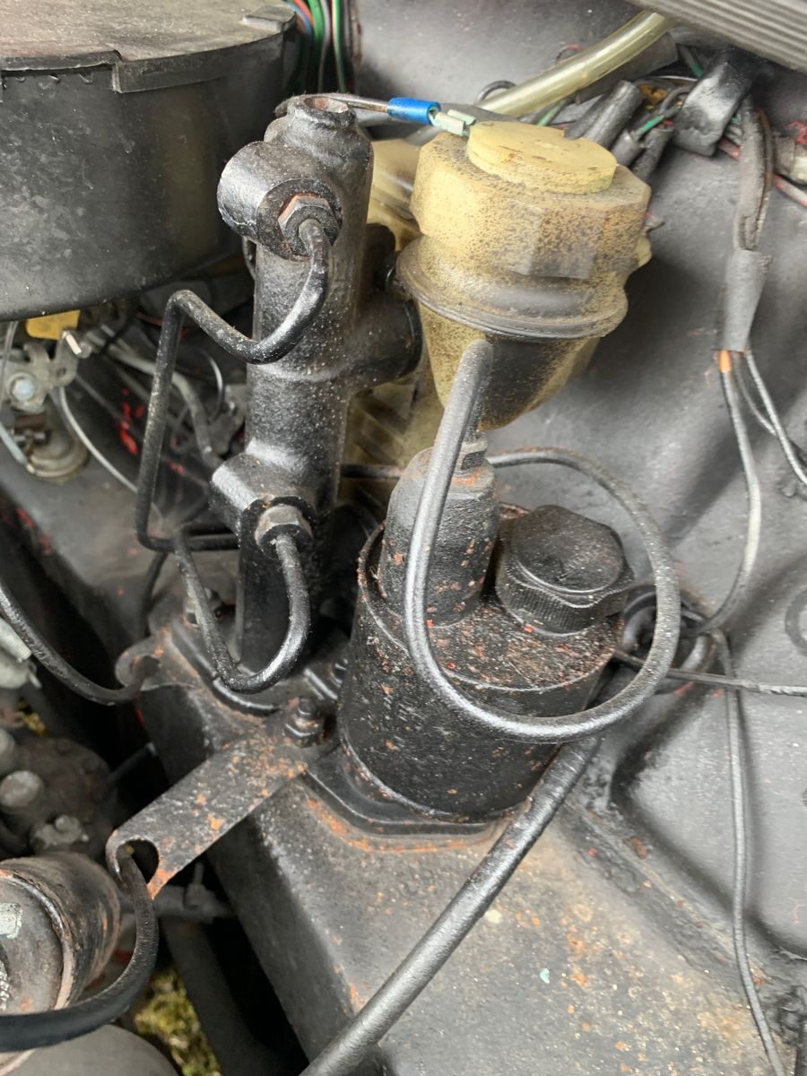

    seit zwei Monaten habe ich einen 1988er Mini 1000, den ich für meine Freundin fit machen will. Das ist mein erster Mini, aber ich fahre schon lange einen Morris Minor und schraube selbst.

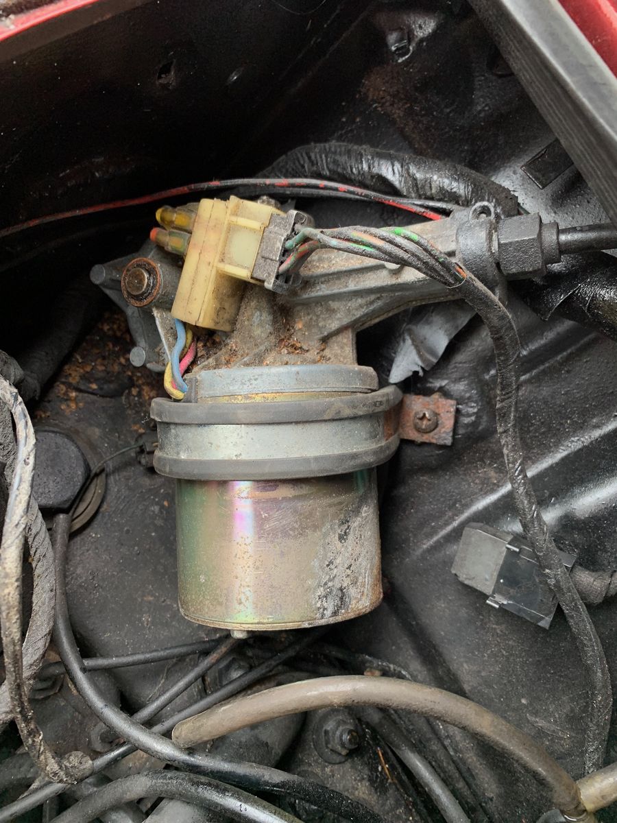

    An dem Mini ist recht plötzlich die Bremse nahezu ausgefallen. Die Beläge sind gut und das Auto hat keine Flüssigkeit verloren. Ich hätte den Bremskraftverstärker im Verdacht. Kann es sein, dass das Modell noch keinen Bremskraftverstärker hat? Das Auto stammt ursprünglich aus den Niederlanden. Ich schicke zwei Fotos mit. Der Hauptbremszylinder ist in Fahrtrichtung links im Motorraum. Was ist das auf dem zweiten Bild (Motorraum rechts)?
    Als nächstes würde ich den Hauptbremszylinder tauschen. Kann ich den irgendwie vorher prüfen? Hat das Auto die Zweikreisbremsanlage mit Vorne-/Hinten-Teilung?

  • Das 2.te ist der Scheibenwischermotor.
    Bremskraftverstärker muss er nicht haben.
    Zweikreisbremssystem hat er. Ob vorne/ hinten oder Diagonalsplit kann man so nicht erkennen.
    Auf der rechten Seite sollte so was in der Nähe des SW-Motors vorhanden sein
    BRAKE LIMITER VALVE 78 ON (FITTED IN ENGINE BAY)

    Hast vorne hinten Teilung.
    BKV ist auf den Bildern nicht zu sehen.
    Bevor den HBZ rauswirfst, schau mal ob die Randbremszylinder hinten dicht sind.
    Wenn der lange gestanden hat, würde ich die auch gleich tauschen, kostet nicht die Welt ...
    Auch der HBZ ist erschwinglich.
    Mach das mal alles frisch.

  • Drücke einfach fest aus Pedal wenn das dann langsam zum Bodenblech wandert ist der Hauptbremszylinder kaputt.
    Gibt's günstig neu. Ist kein Fehler den zu tauschen

  • Der HBZ müsste der GMC227 sein (gelbes Farbband). Den originalen gibt es nicht mehr neu. Dann musst du ggfs auch die bremsleitungen vom Verteiler zum HBZ auch tauschen. Ich vermute aber wie Michael auch, dass die RBZ hinten kaputt sind. Die heißen GWC1102

    Der Ausfall kam über mehrere Tage schleichend und dann sehr plötzlich. geschätzt sind noch 20 Prozent Bremswirkung da. Der Vorratsbehälter ist voll. Gestern habe ich ungefähr einen Fingerhut nachgefüllt – ich sehe so auch kein Leck oder Flecken unter dem Auto. Mit Pumpen bekomme ich auch keinen Druck, da ist also keine Luft in der Leitung.
    Ich werde also zuerst nach den hinteren Zylindern gucken und dann sicherheitshalber auch den Hauptbremszylinder wechseln.
