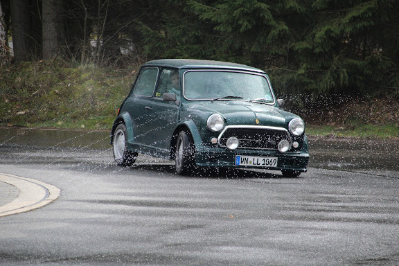

  • Und??? Kommt er zu früh hinten?:scream:
    Tja ….
    a) es liegt an der Gewichtsverteilung
    b) es liegt an den Fahrwerkseinstellungen
    c) es liegt an den Fahrerischen Qualitäten
    Beim Kreisfahren (bewässert) kommt er hinten schon …

    Zu zaghaft am Gas, zu langsam am Lenkrad :) Weg von der Bremse! Das ist bei dir viel Übung. Sehen uns nächstes Jahr wieder vor Ort!
    Naja...so'n 1000er ist kein 16V. Da kannste den Fuß ins Getriebe drücken. FTNC bleibt FTNC. :laughing:
