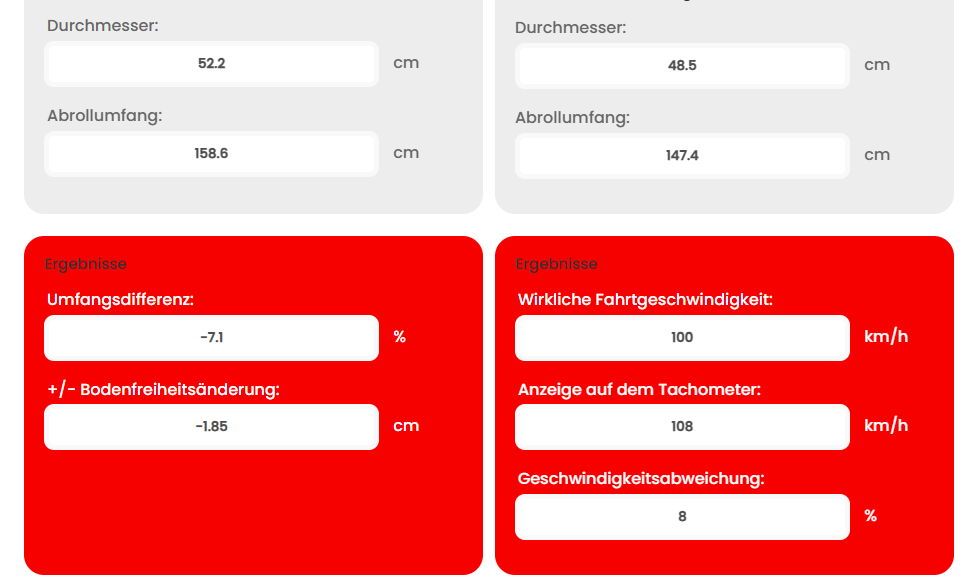

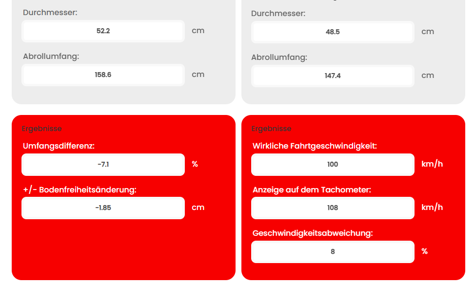

  • Leute,
    wenn er nun 165/70 10 montiert hat und original 155/70 12 montiert waren
    dann ergibt sich laut o.a. reifenrechnerseite folgendes:
    dieser sinnvolle hinweis ist gratis hoffentlich nicht umsonst
    wer unbedingt was dafür löhnen will --> dose bier sag ich nicht nein
    wer rechtschreibfehler findet, darf sie behalten
