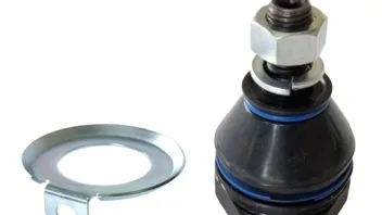

Wartungsfreie Kugelgelenk
  • Kommt auf den Anbieter an.
    Aber sind eigentlich nur teuer. Lohnt wenn es in der Werkstatt machen lässt, privat lieber die anderen

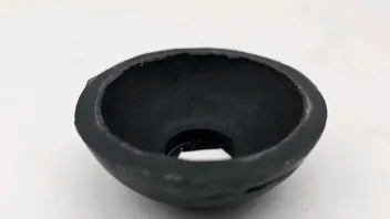

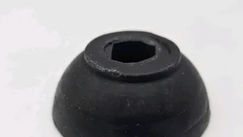

  • Hi Meister, jetzt steige ich aus. Hatte überlegt die reinzuklopfen da ich keine Lust habe alle paar Jahre alles zu zerlegen. Die Gummikappe zerfallen um Zeitraffer. Die letzten "wartungsfreudigen" waren von Mini Spares.
    Die wartungsfreien habe ich auch bei Mini Spares gefunden.
    Gibt es bessere?
    Knackpunkt ist ja immer die Gummimischung. Die Dinger verpulvert sich immer schneller.
    Dieses WE die Lenkmanschetten getauscht. Pulverisiert. Jetzt gegen SKF getauscht. Mal sehen ob die länger halten.

  • Hatte die Dinger mal verbaut.
    Bei mir hatten die nichts getaugt. Später wurden noch zusätzliche Scheiben mir ins Set gelegt. Wie die Qualität jetzt ist, kann ich nicht beurteilen.
    Bin wieder bei den normalen angekommen. Die jetzigen von Spares halten schon recht lange. Die davor nicht.
