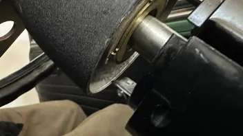

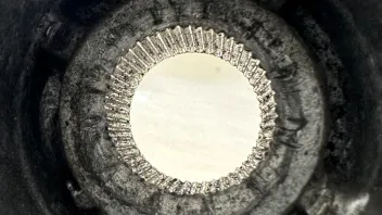

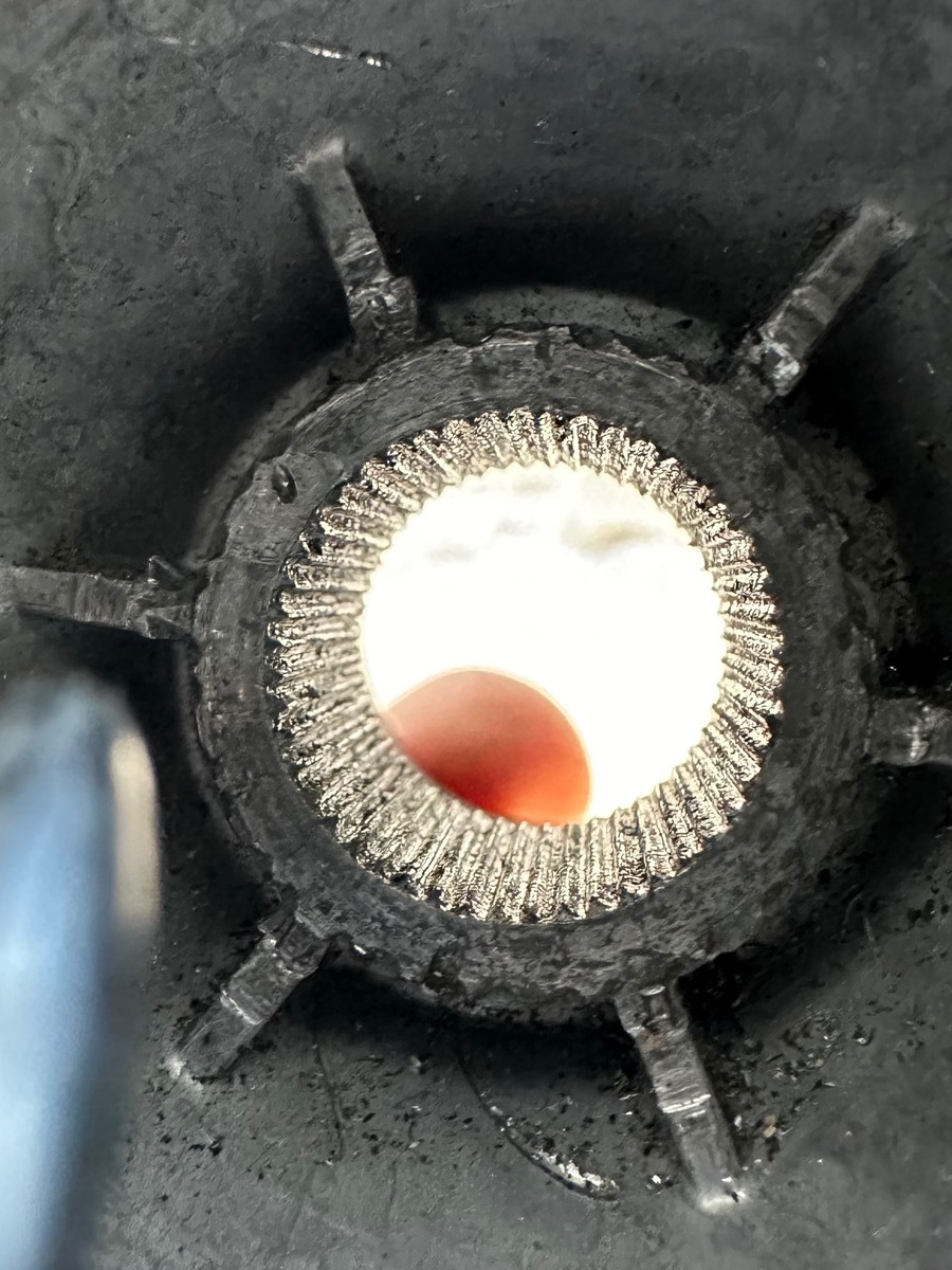

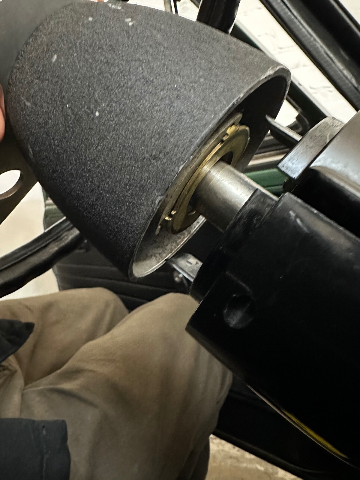

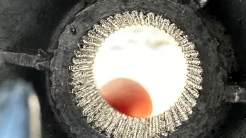

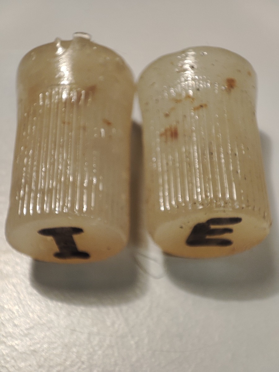

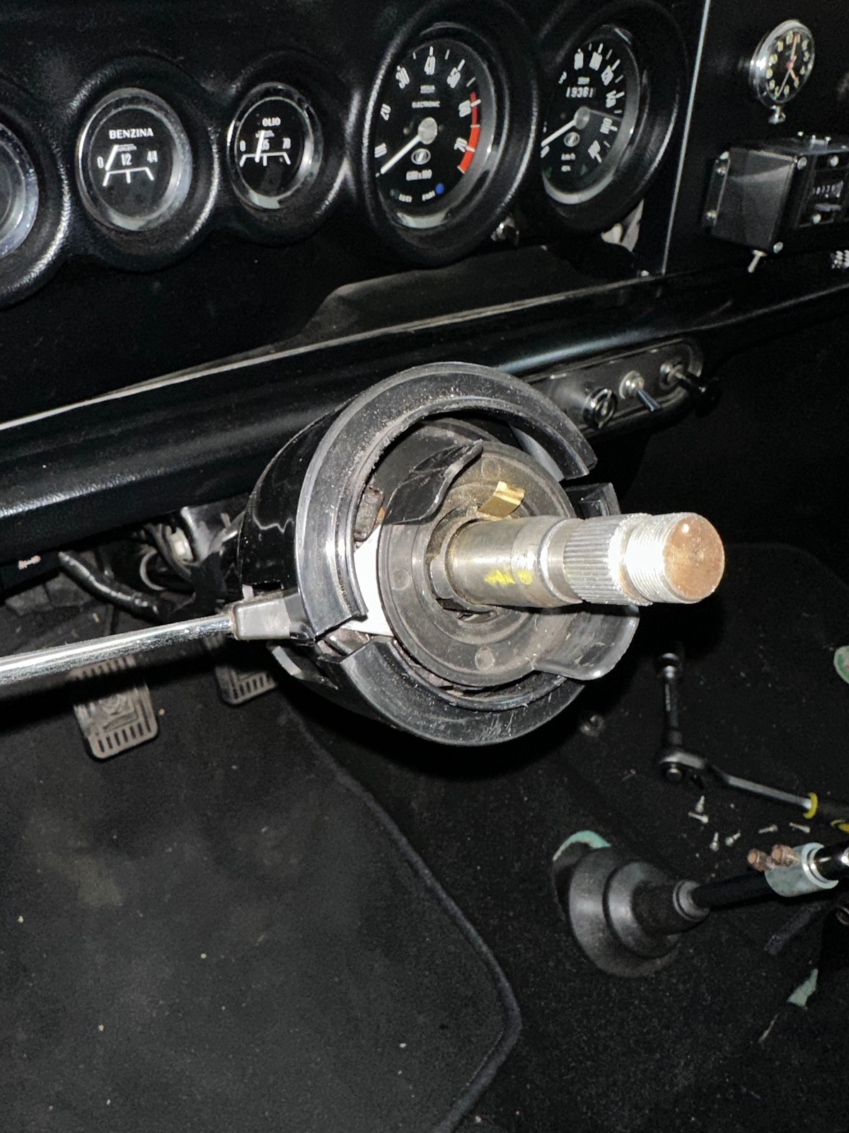

  • Hey, ich würde gern ein kleines Hellebore in meinem Inno nutzen. Nun konnte ich hier im Forum eine passende Nabe finden, bekomme die Nabe aber leider nicht ausreichend weit auf die Lenksäule.

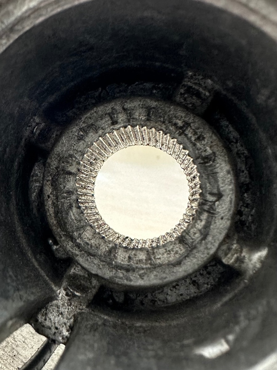

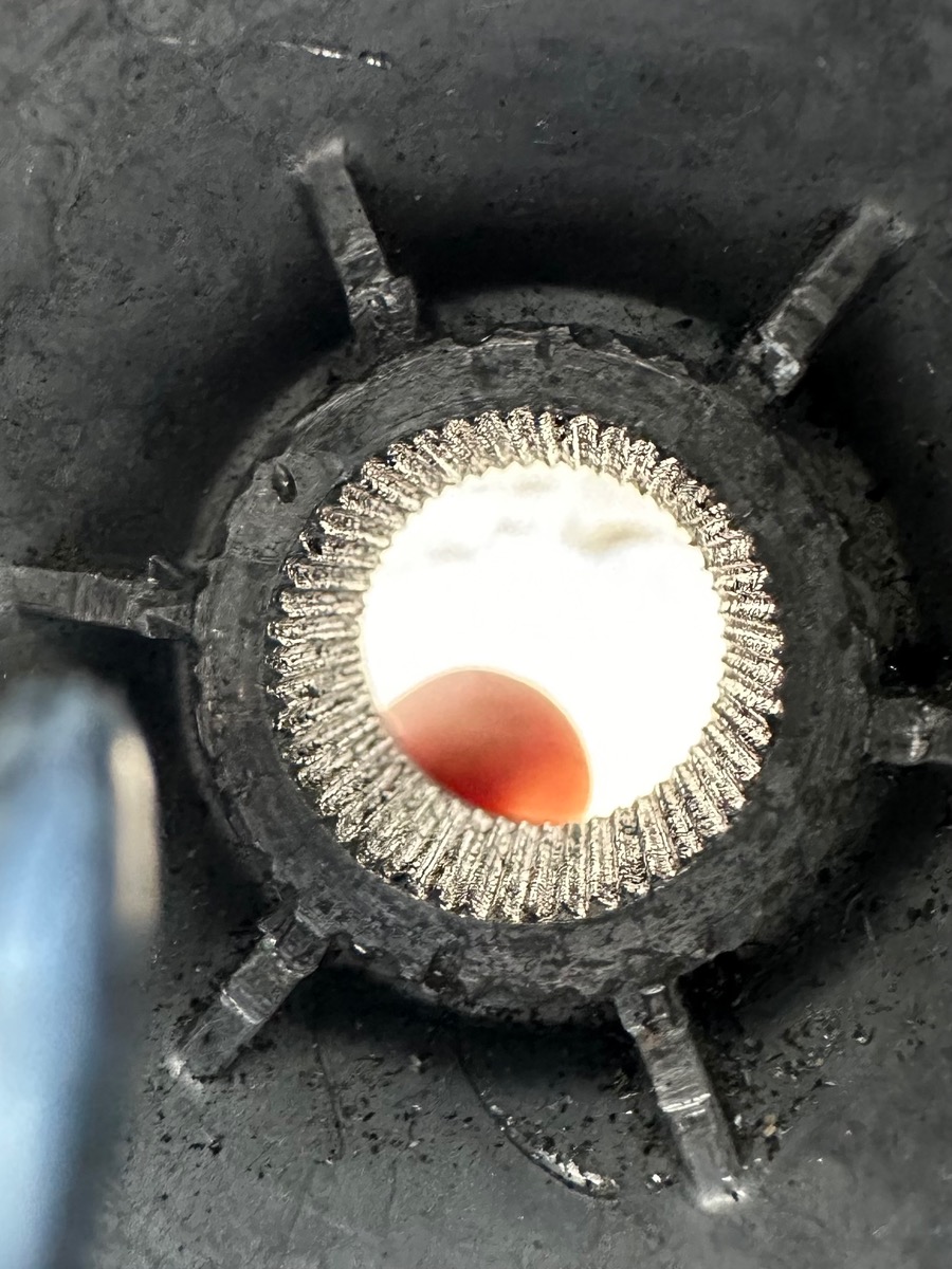

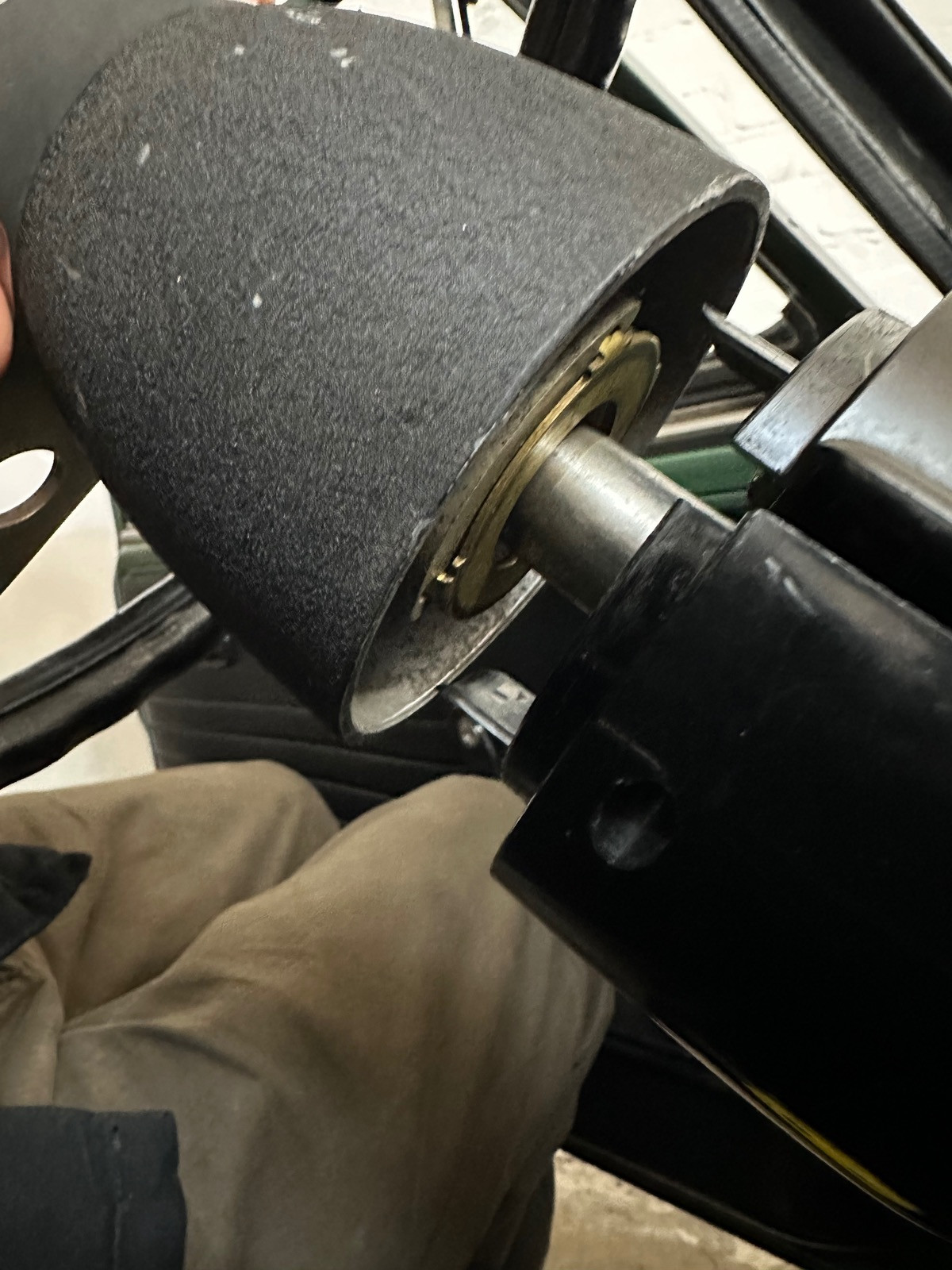

    Ich sehe bei der Verzahnung der alten (bisher passenden) und der neuen Hellebore-Nabe erstmal keine Unterschiede (s. Bilder: mit Finger passende Nabe, ohne Finger derzeit nicht passende Hellebore-Nabe). Gefühlt blockiert es aber genau dann wenn die Verzahnung der Nabe und die der Lenksäule aufeinander treffen.
    Übersehe ich etwas? Hatte jmd schon mal ein ähnliches Problem? Habe Sorge beim Einsatz von „Gewalt“ die Verzahnung zu beschädigen. Umgekehrt geht die Nabe auch nicht drauf. Grade sind nicht zu sehen oder zu erfühlen.
  • s. Bilder: mit Finger passende Nabe, ohne Finger derzeit nicht passende Hellebore-Nabe
    Dann musst du eben auch bei der anderen Nabe den Finger auflegen, wenn es mit Finger funktioniert.:tongue:
    Hast du mal die Zähne gezählt? Auf dem Bild wirkt die zweite Nabe feiner verzahnt.
    Bremsen macht die Felgen dreckig!
  • Sehe ich auch so, Verzahnung ist feiner…
  • Danke. Ich werde mal versuchen analog zu zählen. Gibt es denn unterschiedliche Verzahnungen bei Lenksäulen die einen Durchmesser von 19 mm haben? Oder gibt’s Unterschiede zwischen Inno und nicht-Inno bzgl der Lenksäule?

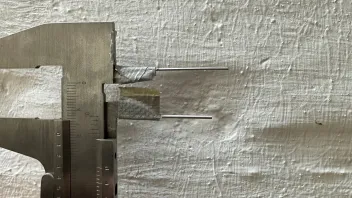

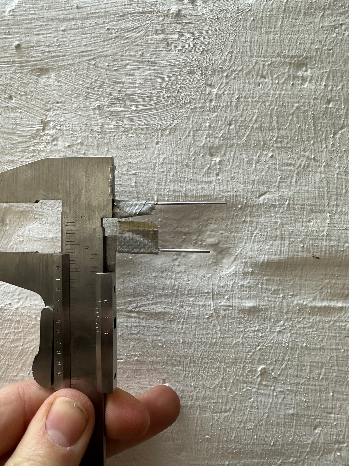

  • Wie wäre es denn mit „messen“ ……
    Für mich wirkt das Loch in der „ohne Finger-Nabe“ um einiges kleiner im Durchmesser ….

  • Fahre auch Inno auf SPI...passt einwandfrei...nur die Länge der Nabe ist anders und da muss die Innonabe in der Länge gekürzt werden..ist aber ein anderes Thema...Verzahnung passt....
    Stimmt. Habe ich mir auch passend gefräst.

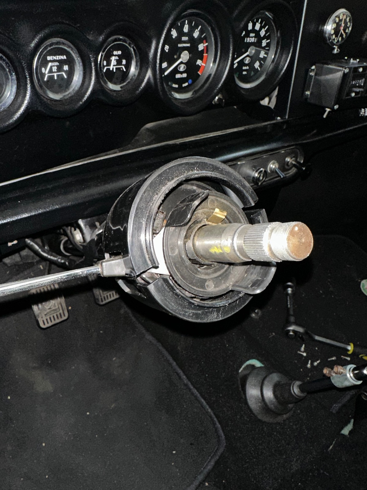

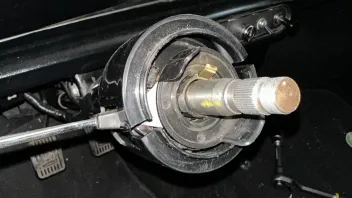

    - Jetzt dachte ich zunächst, des Rätsels Lösung wäre, dass ich keine original Inno-Lenksäule mehr drin habe - sprich die jetzige Lenksäule ist gröber verzahnt als die ursprüngliche Inno und das passt nicht mit der (feineren) Hellebore-Nabe - dagegen spricht aber ja, das hier genannt wurde, dass SPIs mit Hellebore gefahren werden.
    - wenn eine original Inno-Lenksäule drin ist, die laut „Die Werkstatt“ feiner ist, würde das bedeuten, die vorliegende Hellebore-Nabe passt nur bei „gröberen“ Verzahnungen.
    - weitere Option: die Verzahnung an der Nabe ist verunreinigt oder dergleichen - Eindruck habe ich nicht, gehe ich aber nochmal an
    Wie definiert sich denn „grob“ oder „fein“ bei Verzahnungen eigentlich? Vermutlich kann nicht nur die Anzahl der Zähne unterschiedlich sein, sondern auch Form und Größe?

  • Versuche doch mal deine neue Nabe mit Filzstift, z.B. Edding, zu bemalen
    und dann auf die Lenksäule stecken. Dann sieht man vielleicht, wo die Verzahnung "drückt/klemmt"?
    Wenn die Farbabdrücke gleichmäßig sind, müsste sie passen!?

  • Fahre auch ein Helebore auf einer Engländer-Lenksäule mit gekürzter Inno-Nabe seit ca.20 Jahren… Ich finde das passt gut. Ich würde die Verzahnung nochmal genau prüfen und die Idee mit Edding anmalen klingt gut…
