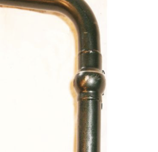

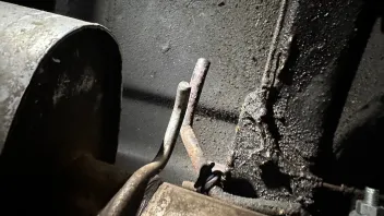

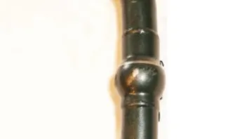

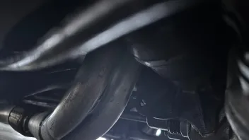

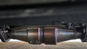

Das Kugelgelenk siehst du auf dem Bild

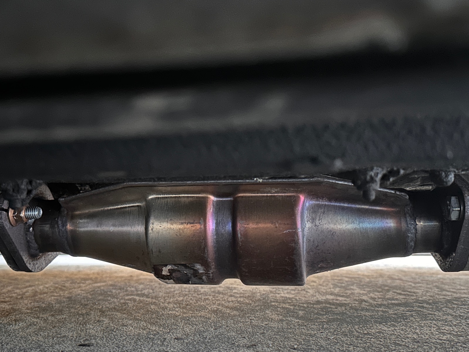

Der Originalkat macht weniger Probleme, da flacher.
Den kann man aber auch ausbauen und hat dann noch weniger Probleme.😎👍

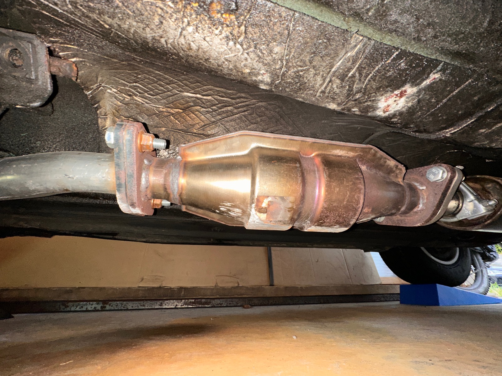

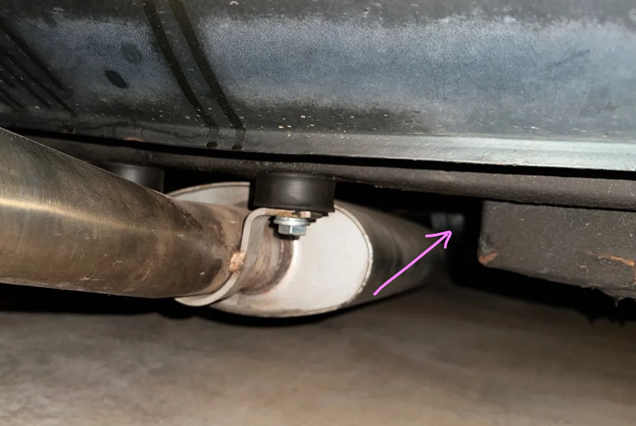

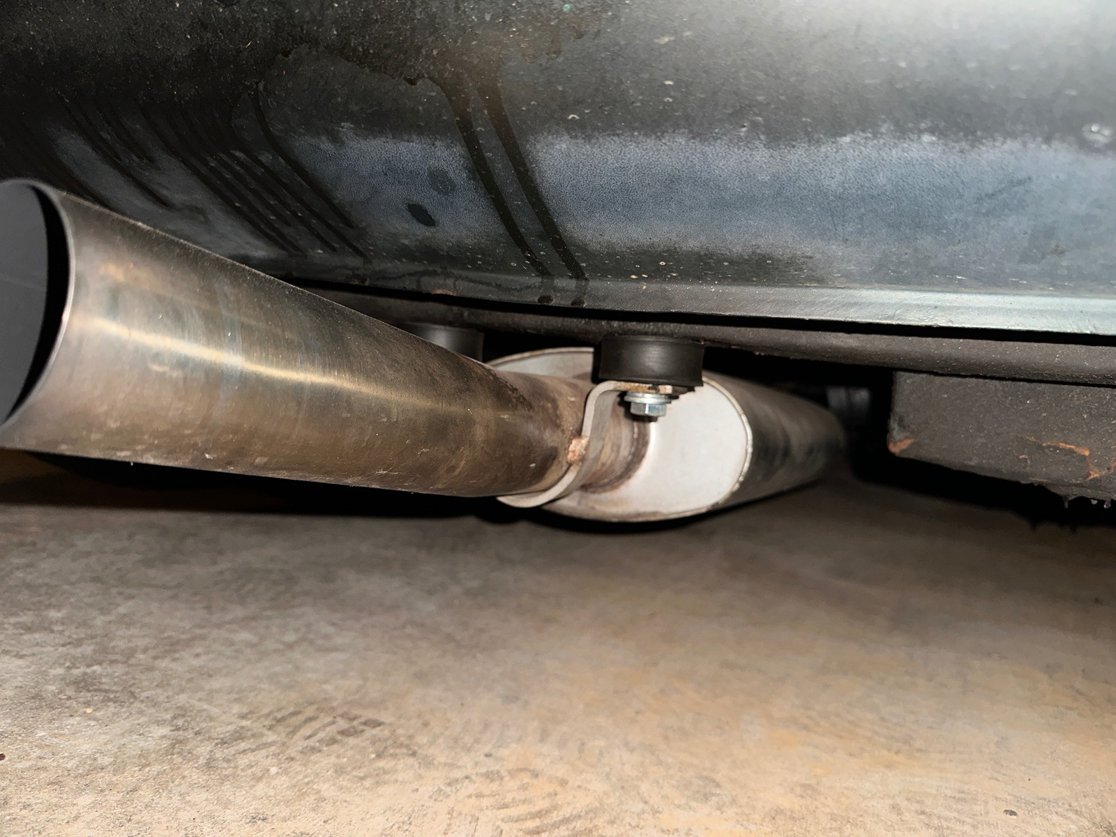

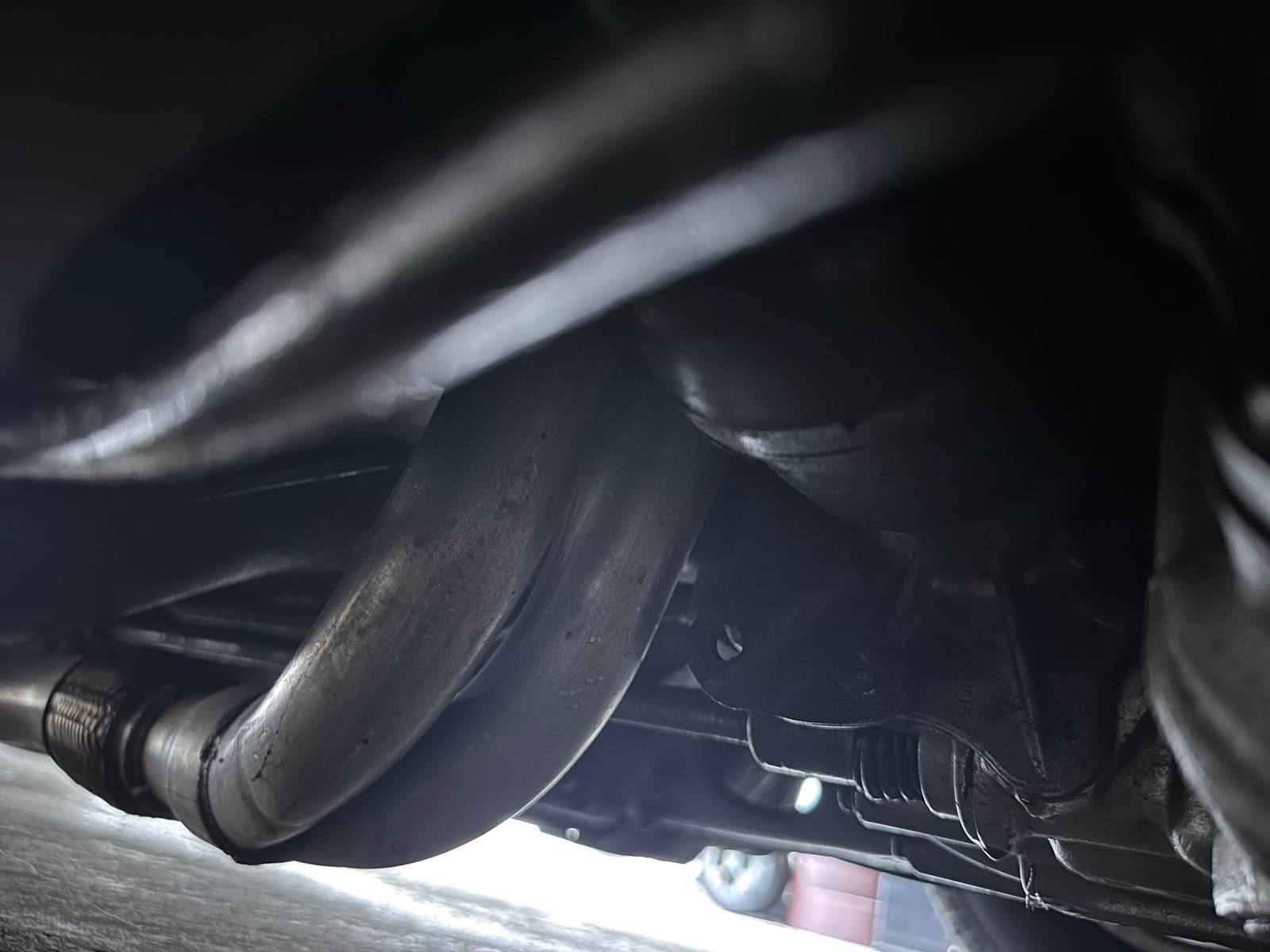

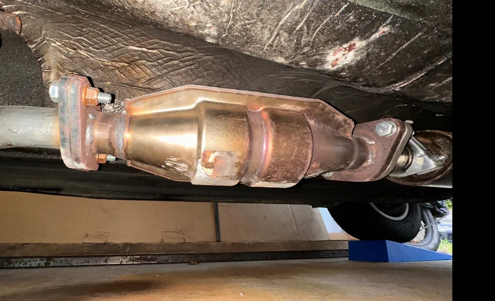

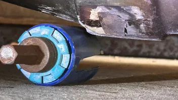

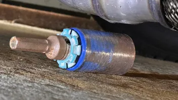

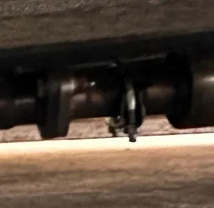

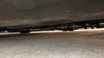

Zuerst würde ich an meiner Stelle die Schelle um 90° seitlich drehen. Dann kann die schon nirgends einhaken (Bordsteinkante)
Da der Kat leider ziemlich frei schwebend verbaut ist, würde es helfen, den Auspuff hinten höher zu setzen. Je nach Aufhängung, die Halter hochbiegen, andere Auspuffgummis etc.
Bei einer seitlichen Anlage erreicht man das auch, indem man den Auspuff leicht verdreht, so dass er im vorderen Bereich des Hilfsrahmens hoch kommt.

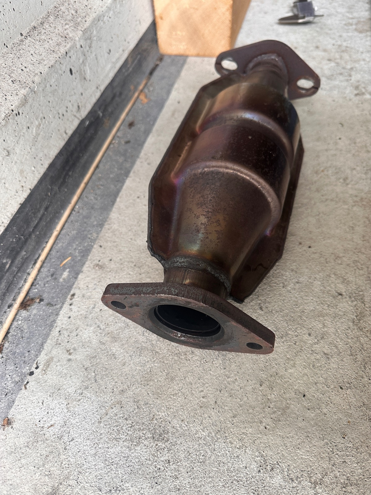

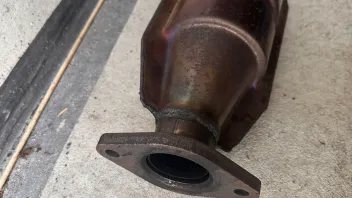

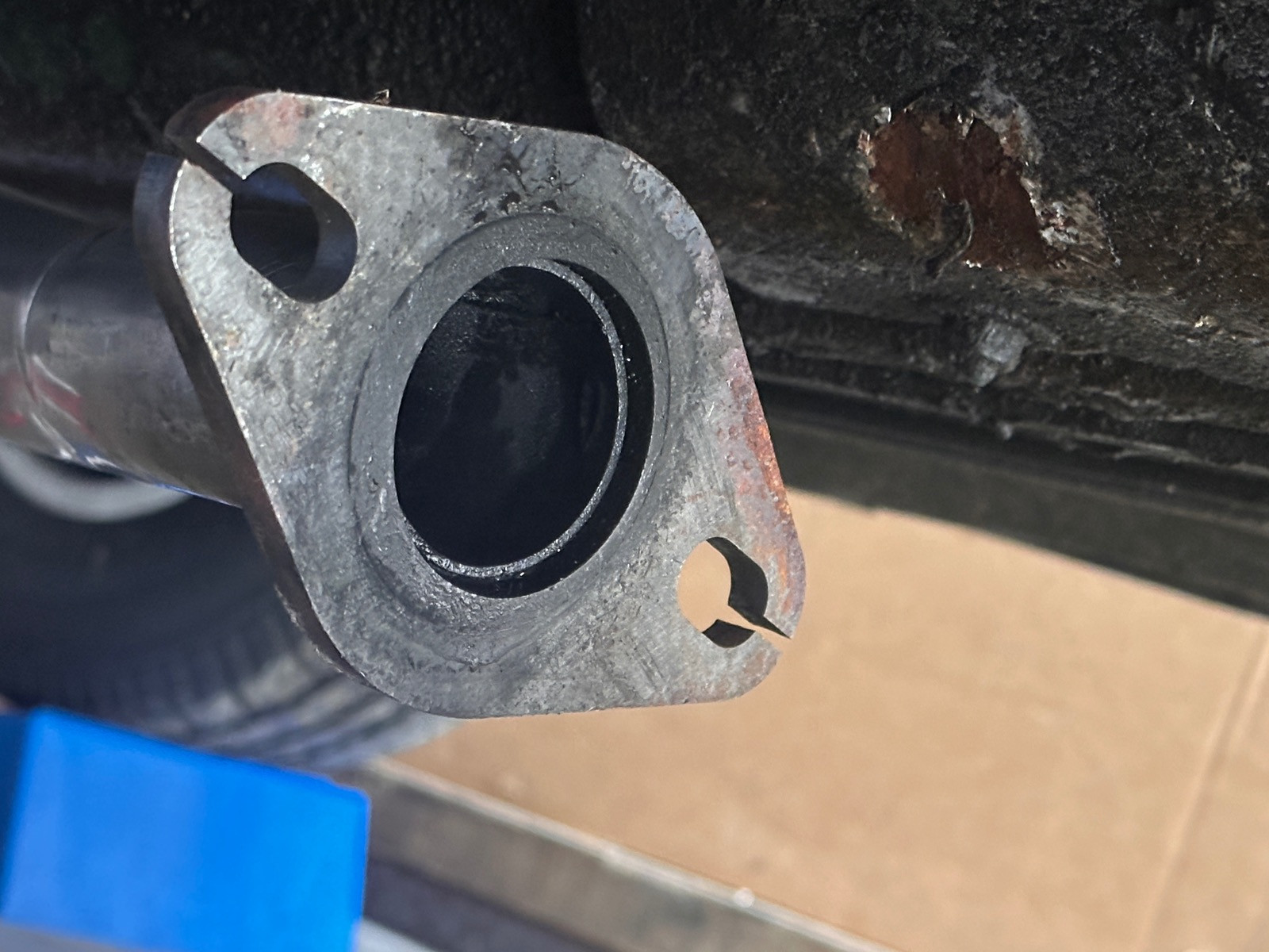

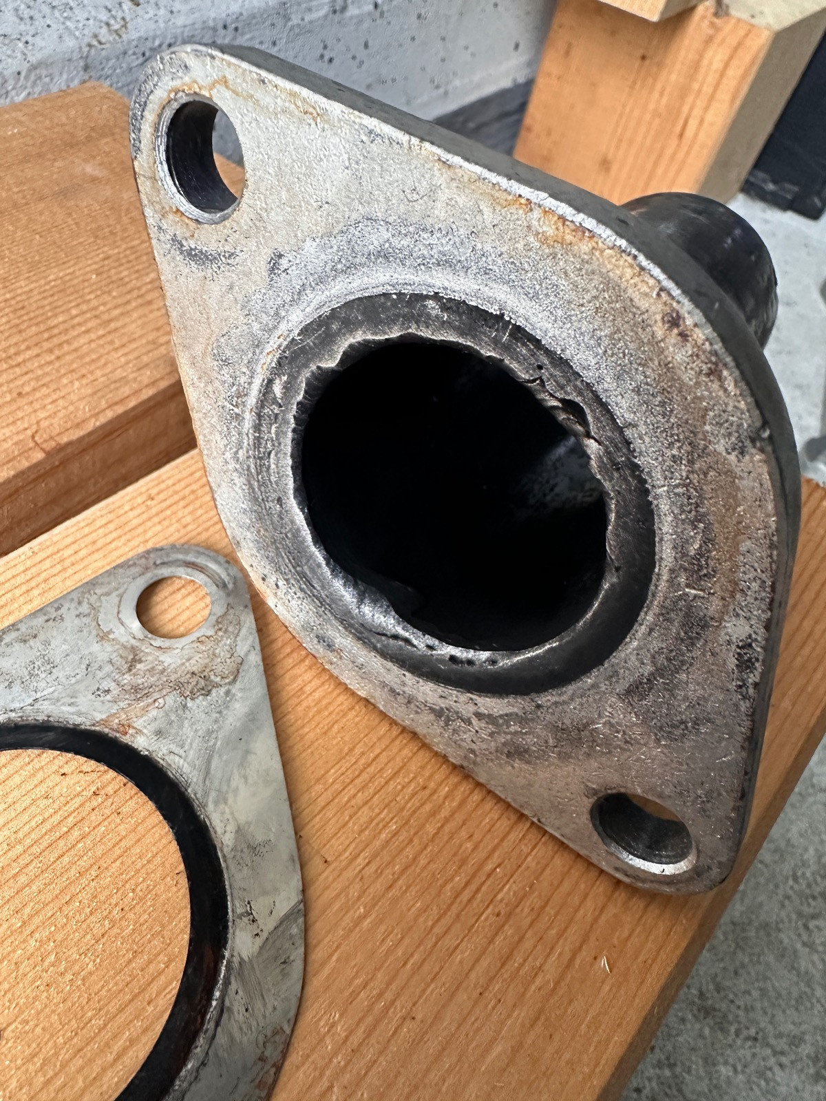

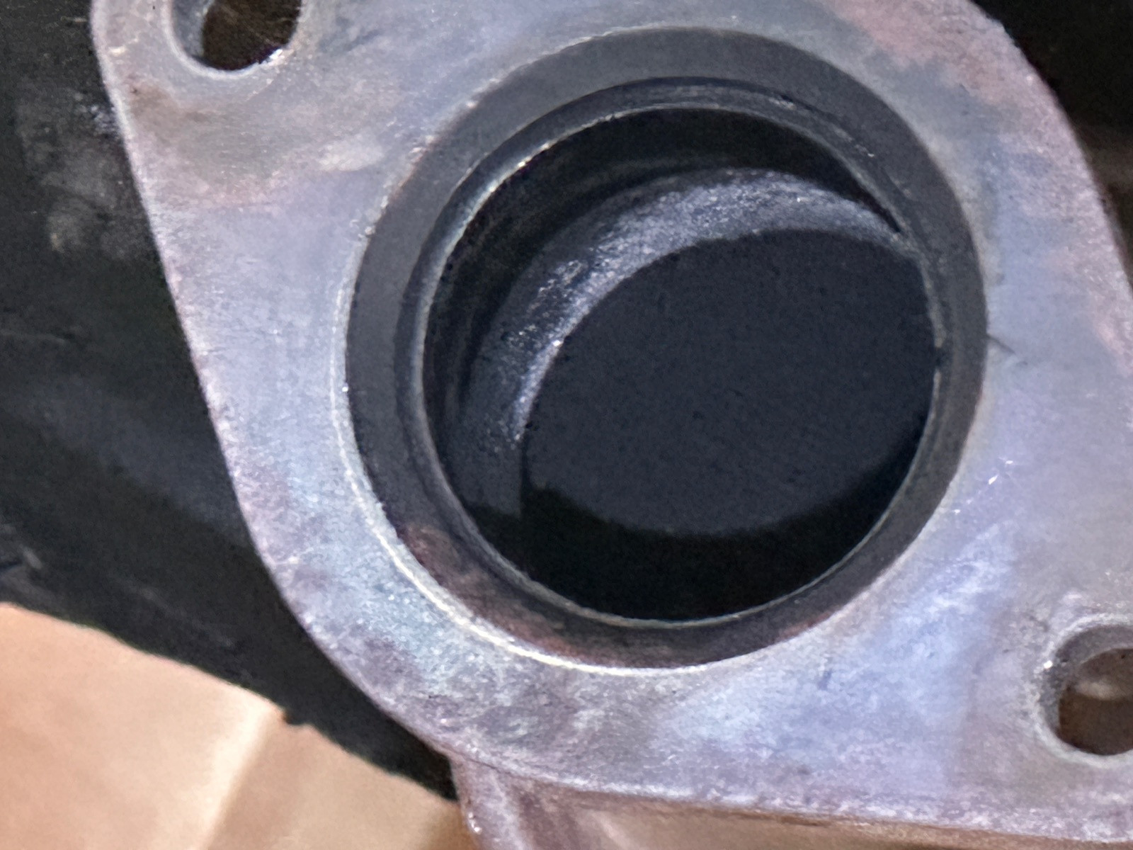

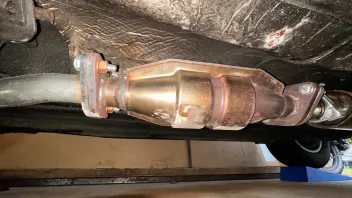

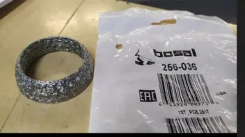

Hat der Nachbaukat keine Kalotte drin (Also so ein kugelförmiger Dichtring) oder fehlt die hier im Zusammenbau? Wenn diese drin wäre, wie beim originalen Kat, könnte man die Flansche am Kat entsprechend 'schräg' ausrichten und festschrauben.
Also sowas:
So etwas war bei meinen ganzen SPi immer (in Serie?) drin.
der Lieferant hat auf meine Anfrage folgendes gesagt: „mir scheint die Anlage eher hinten zu tief zu hängen und vorne fehlt eine Schelle zum Differential.“

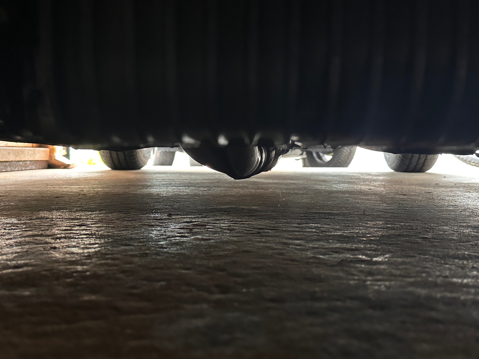

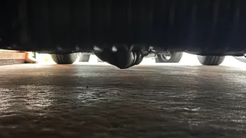

Aber wie soll ich da noch höher? Die Gummis ganz weglassen ist wahrscheinlich auch Pfusch:

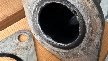

war nicht mit dabei, war auch beim Lieferant in der Explosionszeichnung der Abgasanlage nicht abgebildet. Und ich hab die Teile gekauft und einbauen lassen, die dort abgebildet waren.

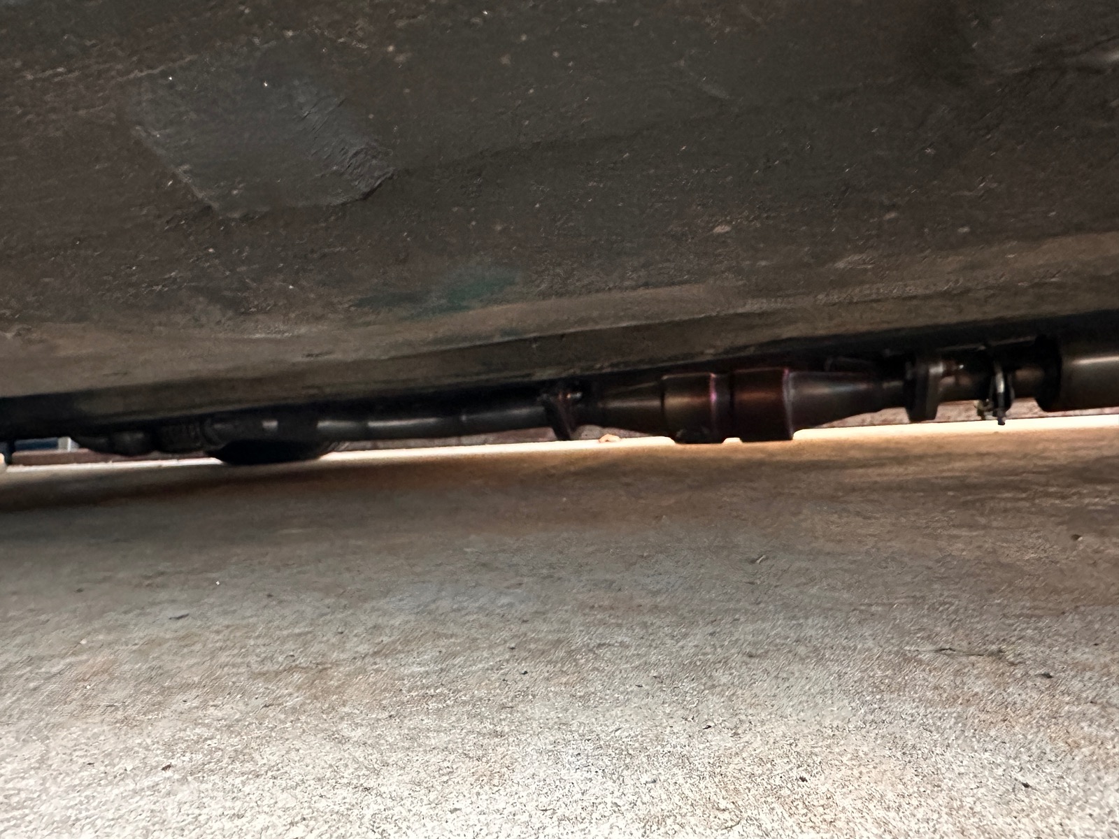

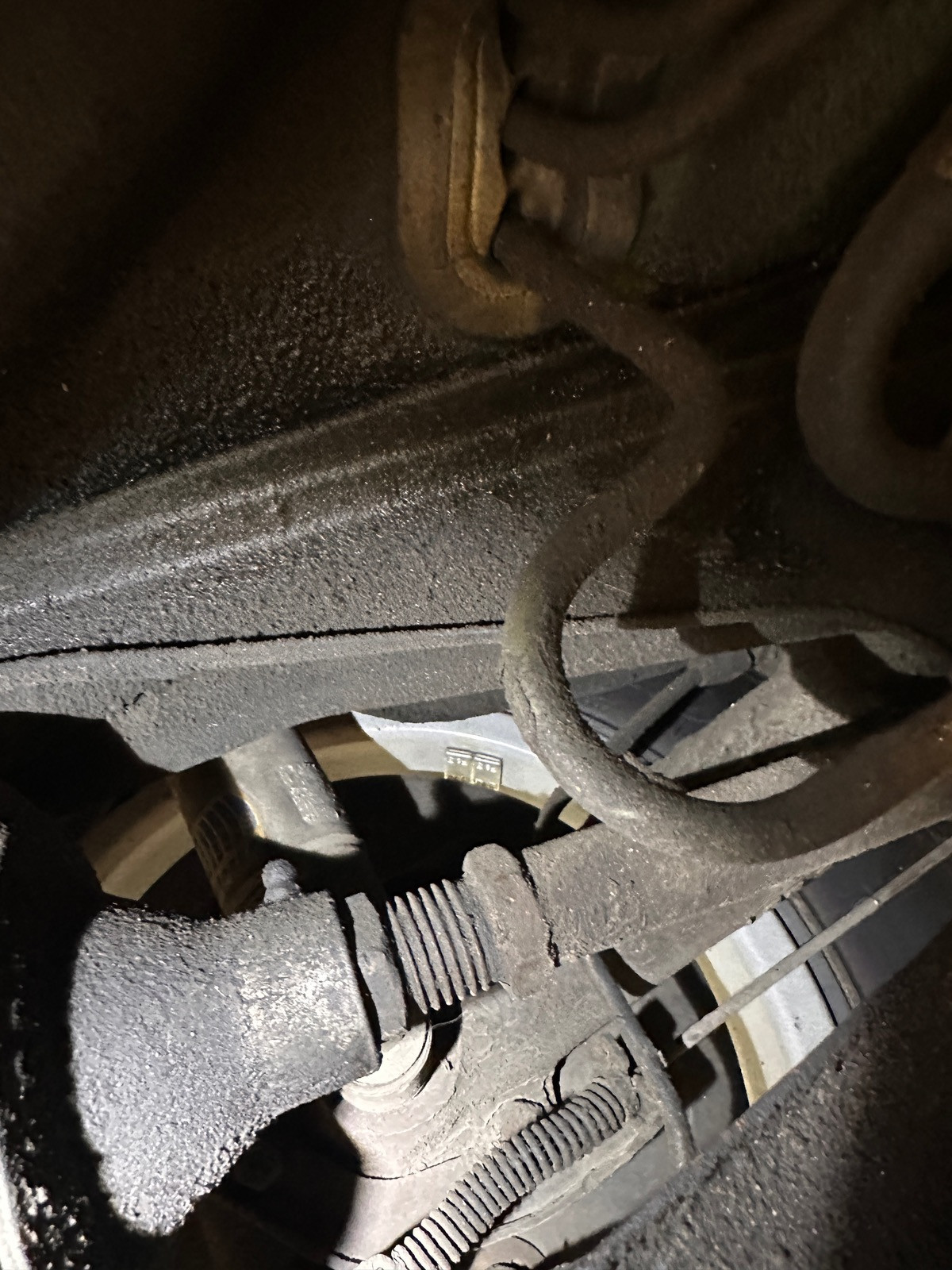

Zumindest hinten am Rahmen geht nicht höher. Wenn die mittlere Befestigung am Rahmen (erkennt man aber schwer auf dem Bild am Handy)
Aber wenn ich mir so anschaue wie nah der batteriekasten am Boden ist, ist der Mini schon arg tief 🫣
Ja ich meinte vorne (in Fahrtrichtung) am hinteren Hilfsrahmen. Da sollte eine Aufhängung sein. Dort kann man meist höher.
Gewalt ist hier ausnahmsweise eine Lösung ![]()

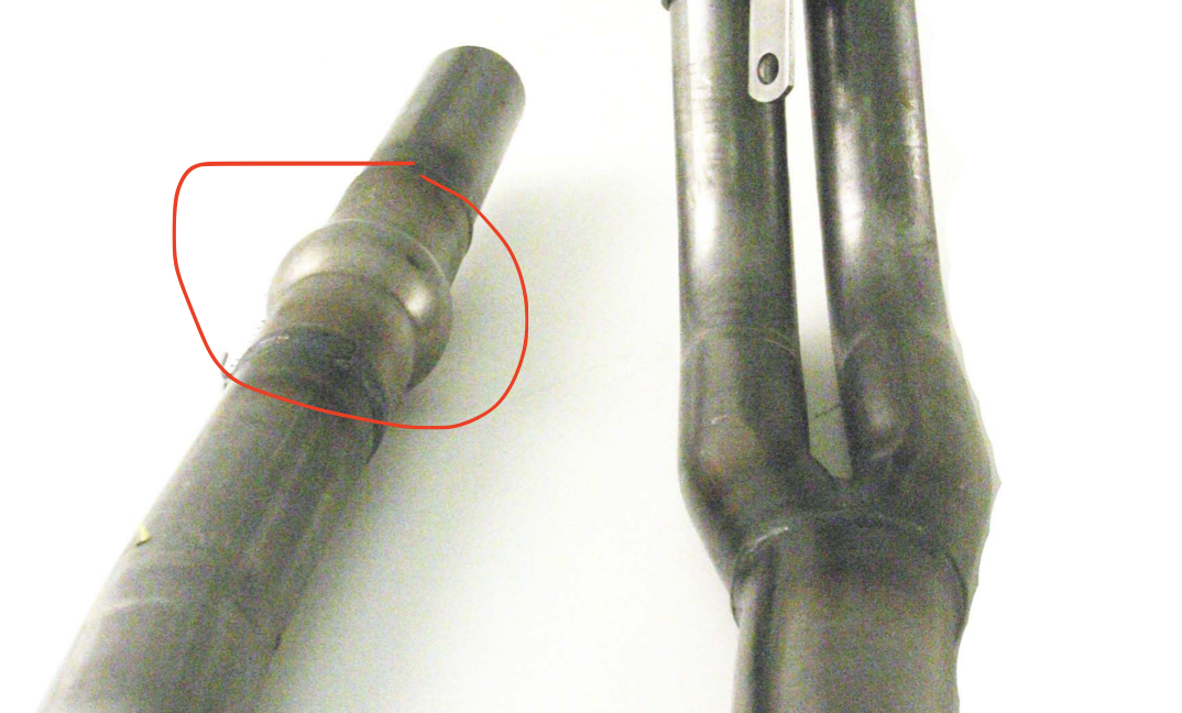

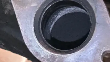

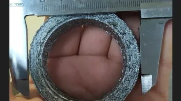

Diese Kalotte: grad nochmal gekuckt. Hier ist es an einem Mittelschalldämpfer bereits dran.
Prinzipiell ist ja das Rohr zum Kat bzw. nach dem Kat aufgeweitet, weil da ja der Flansch dran ist, der an den Kat geschraubt wird.
Dementsprechend passt so eine Kalotte ja da rein. Der (Serien) Kat ist ja an der Stelle auch aufgeweitet.
Macht aber natürlich nur Sinn, wenn man oberhalb vom Kat genug Platz hat. So ein cm sollte schon mindestens vorhanden sein.
4 oder 5 sind unnötig.

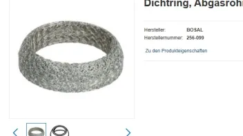

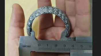

Also grundsätzlich kann man diesen Dichtring ja auch anderswo kaufen. HJS hat das ja im Programm.
Also Kat raus, vermessen und so'n Ding bestellen.
Die Abstützung am Differential ist natürlich auch notwendig.
Du hast so schon gute 2m an durchhängender Abgasverrohrung mit einiges an Gewicht. Das muß man nicht komplett am Hosenrohr bzw. letztlich am Krümmer, aufhängen.

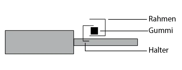

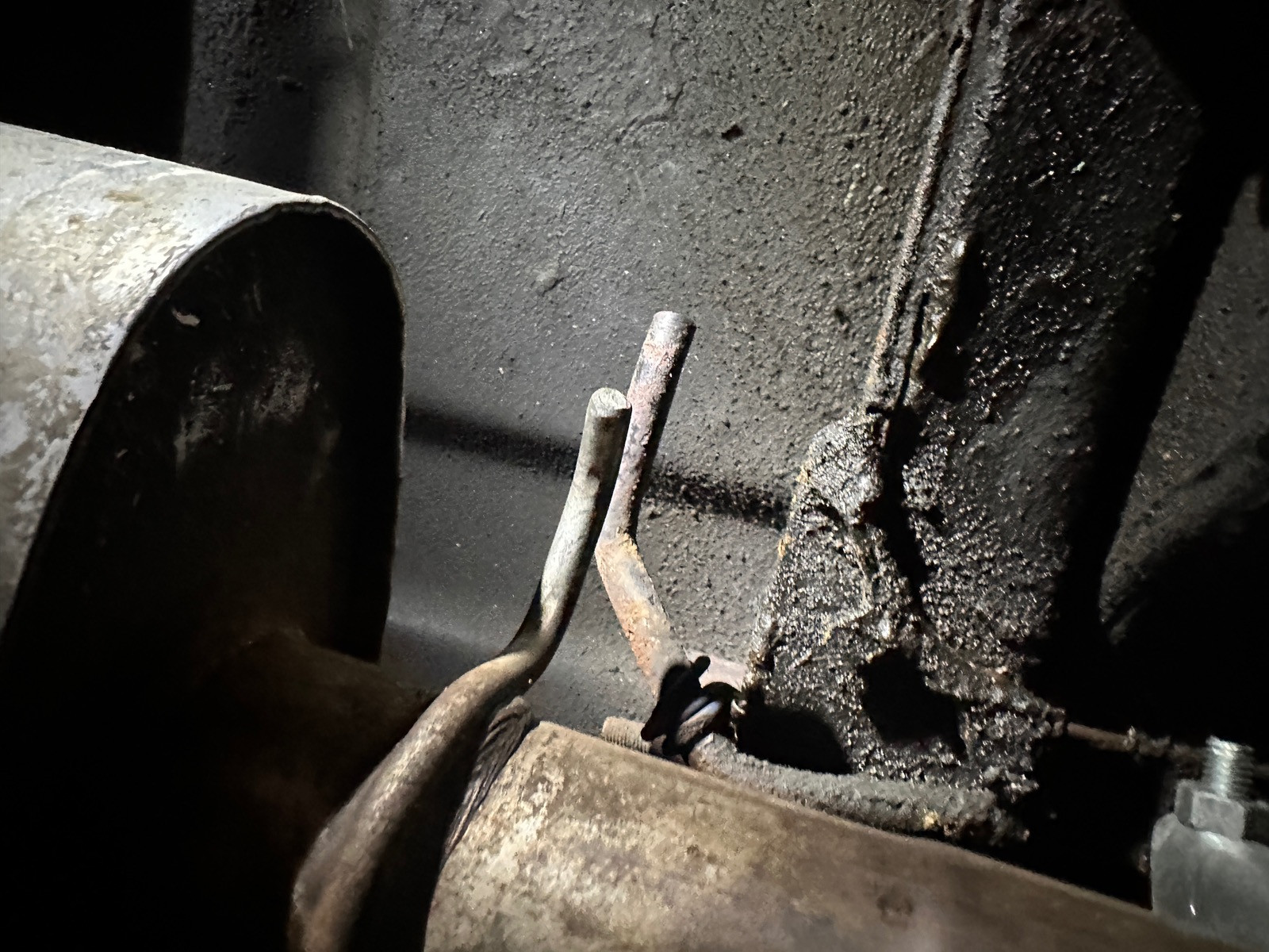

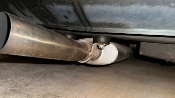

Hier war doch mal ein Bild, wo der Auspuff nicht "an den Gummis hing", sondern der Halter sich von oben daruaf "abgestützt" hat.
Wenn der Topf am Rahmen vorbei geht, könnte da doch noch ein Zentimeter drin sein?
Falls das verständlich war ![]()
Die Originalhalterung vom Endtopf ist so gebaut, wie Du wahrscheinlich meinst, aber dann hängt er tiefer als jetzt

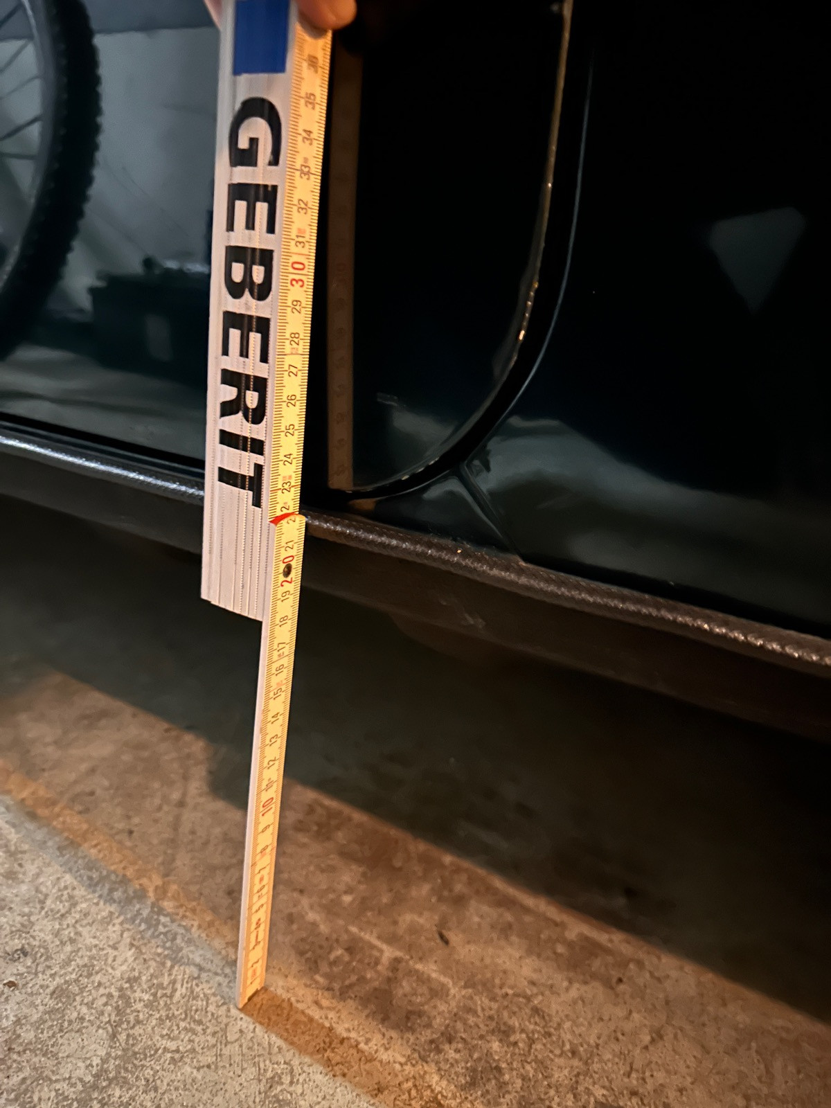

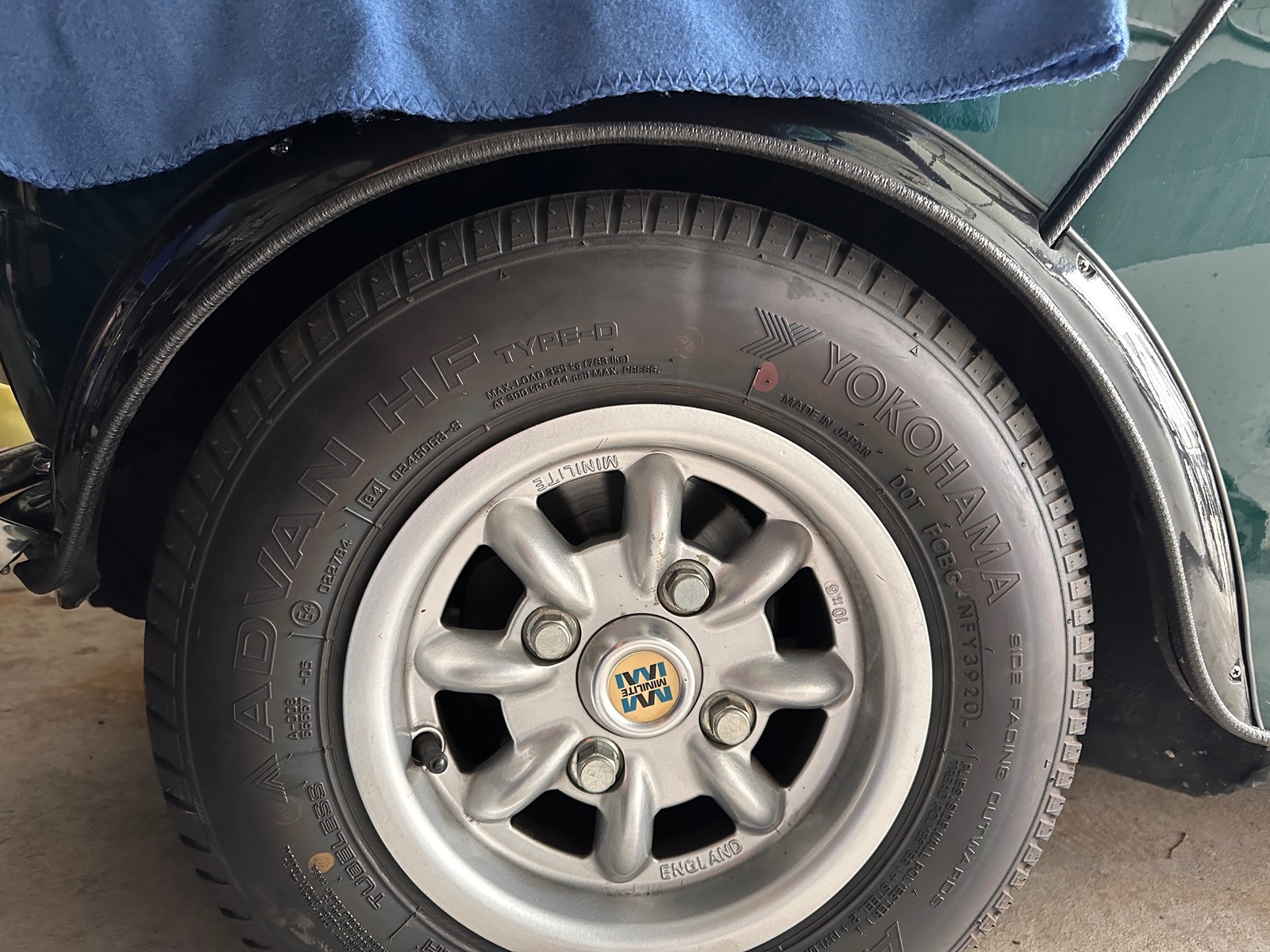

Ich finde ihn auch arg tief

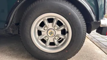

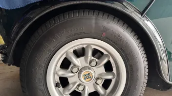

Meiner hat etwa 10cm Bodenfreiheit beim Kat/Krümmer
Gemessen an der Falz zwischen Seitenwand und Unterboden sind das etwa 27cm

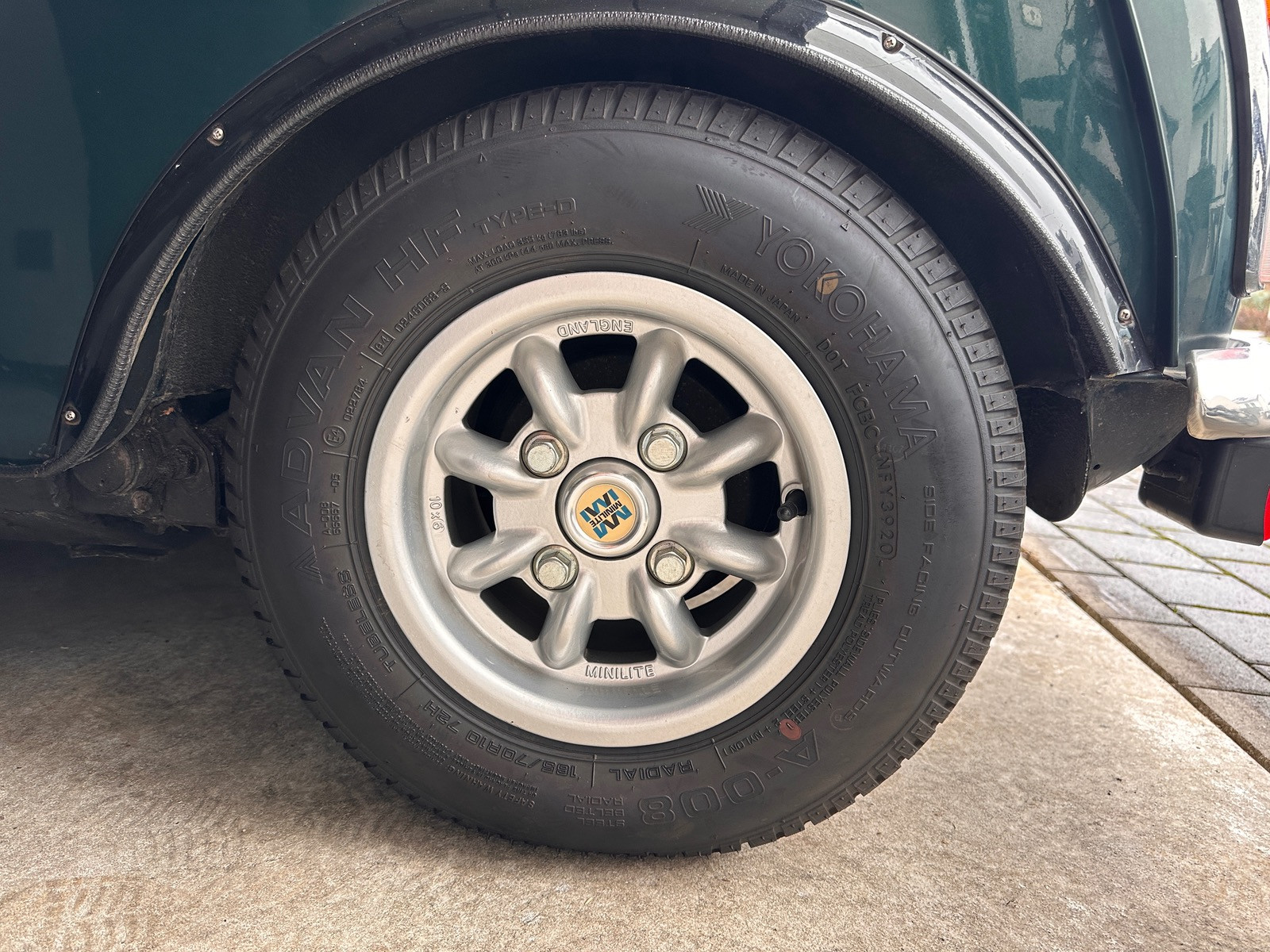

Meins ist ein MPI mit 13 Zoll, sollte aber trotzdem etwa gleich sein

Muss dann wohl doch auf ne richtige Hebebühne, bisher fahr ich auf Auffahrkeile vom Wohnmobil…
Platz überm Kat, damit der höher kann ist meiner Meinung nach genügend vorhanden.![]()

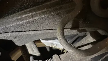

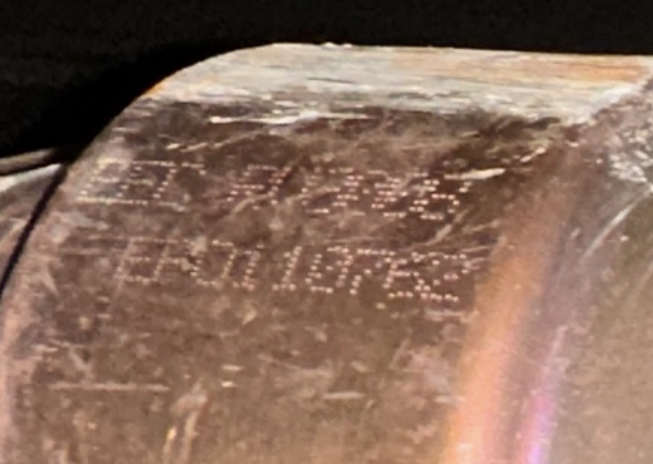

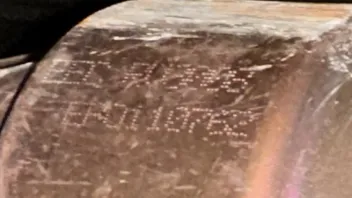

Habe übrigens auf einem der Photos festgestellt, dass der Kat irgendeine E-Nummer hat. ![]()
Eine E-Nummer ist in einem Kreis mit entsprechender Zahl für das Land.
Das was da steht, wird eine Seriennummer sein.
Ich denke, wenn du das gut haben willst wirst du um richtige Anpassung nicht drum herum kommen. Ich habe meine Anlage beim Estate so knapp hochgehängt, dass ich keinerlei Probleme habe. Da sind dann aber auch 2 Flexrohre drin, alleine schon um Bewegungen vom Motor raus zu nehmen. Denke das ist der größte Knackpunkt und daher brauchen die Anlagen alle so viel Platz.
