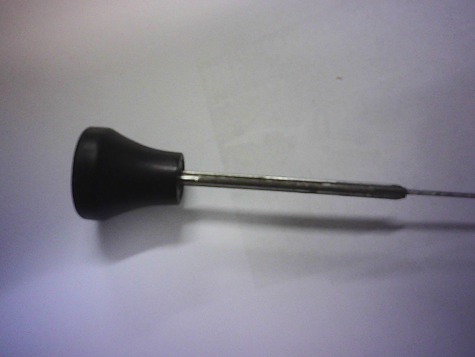

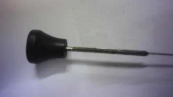

  • Mein Heizungszug ist am Ende bei dem Heizventil am Motor ausgefranst.

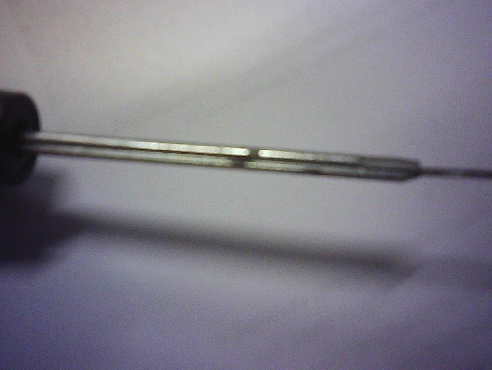

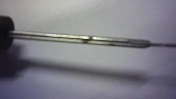

    Wie kann ich das alte Drahtseil am Dreh-/Zuggriff wegnehmen und ein neues Drahtseil so befestigen, dass es hält? Siehe Fotos. Mir scheint, es ist verpresst?? aber kaum zu zerlegen.
    Da die Hülse schon montiert ist und der Austausch bedeuten würde, nochmals das ganze Armaturenbrett zu demontieren, suche ich einen 1:1 Ersatz oder eine saubere Reparatur.
    Leider ist am Midas das Seil viel länger als bei den Minis (125cm, vom Knopf bis zum Ende), weshalb ich keinen Ersatz gefunden habe.
    Für eine kreative Idee oder eine Bezugsquelle wäre ich froh.

  • Für mich sieht das nach Chokezug aus.
    Der Heizungszug kann nicht "ausfransen"!
    Der ist ein Draht! Den kann man ziehen und schieben!
  • Du kannst den zug einzeln nachkaufen :) einmal nachmessen wie lang und dann beim mini teilehändler neu kaufen
    Ich habe schon danach gesucht bei Limora: Alle Seilzüge sind zu kurz. Ich benötige 125cm ab Knopf-Ende bis Drahtseil-Ende.
    Falls Du eine Adresse dafür kennst, so wäre ich sehr froh, wenn Du mir diese mitteilen kannst.

    Guter HInweis betr. Chokezug!!
    Ich bin in UK fündig geworden bei Old Skool Mini's. Die haben eine Ausführung für Kit Cars etc. mit 150cm Länge. Ich denke sogar, dass es dasselbe Teil ist wie bei mir verbaut.
    Danke und Gruss Hans
  • Hast recht gehabt! Habe nicht über den Tellerrand aber über den Kanal und bei Kit Cars geschaut; mit Erfolg.

    Dann wäre da doch eher nen originaler Chokezug.
    Da könnte dieser von der länge passen:
    CLASSIC CAR UNIVERSAL CHOKE CABLE PULL TWIST & LOCK 60″ MG AUSTIN KIT CAR 8A3 – Old Skool Mini's Ltd
    Vergleichbare gibts auch bei Ebay etc. die haben aber scheinbar auch immer ne einzelne dicke Seele
