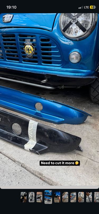

  • Schicke Bremsklappe auf der Dachkante …. mal fix 2 Liter Mehrverbrauch auf 100km 🤡🤡
    Da hat sie aber einer beim ankleben mächtig vertan 😳
    sieht doch schick aus ein kleiner Spoiler👍 Denke bei meinem Mini auch ernsthaft für vorne drüber nach🙏…für den Anpressdruck ab 200Sachen😉 immer richtig. Da fehlt nur vorne noch einer.
  • Gibt es so eine Lippe noch zu kaufen und wie mache ich das mit dem Nummernschild?
    Das kann man getrost an den Kühlergrill montieren ….
    Bei meinem ersten Mini hatte ich es an der Motorhaube …
    Kommentare dazu habe ich mit „es muss auch lesbar sein, wenn ich im Winter das Schneeräumschild dran habe“ beendet.
