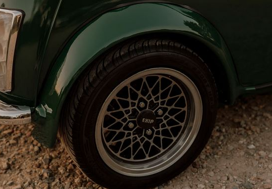

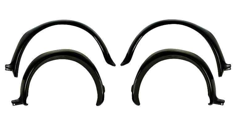

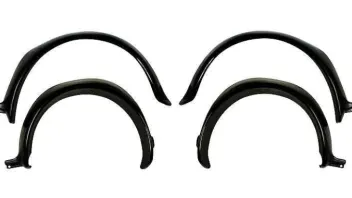

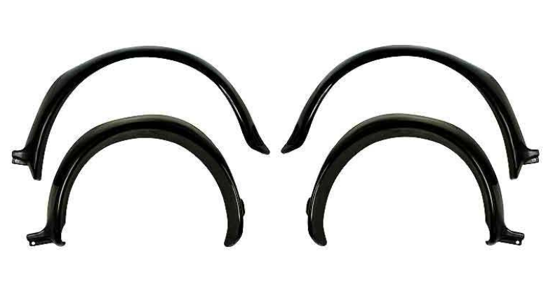

    in der Suchfunktion bin ich nicht fündig geworden, vielleicht erreiche ich hier den oder die richtigen, die mir weiterhelfen können. Ich bin auf der Suche nach einem Gutachten / ABE oder einen Schein/ Brief ( Kopie ) zwecks der Radlaufverbreiterung für den Mini.
    Die Verbreiterung, die ich meine, ist unter anderem auch als “Mini 40-Verbreiterungssatz, oder Sportspack-Verbreiterungen bekannt.”

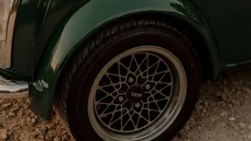

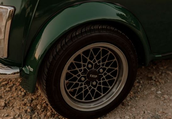

    Ich fahre die 13´ Zoll Felgen 6x13 von Exip und diese wurden mir vor Jahren auch mit dieser Verbreiterung eingetragen.
    Nun gibt es einen neuen Tüv-Prüfer und er möchte eine Bescheinigung zu der Verbreiterung sehen. Die Radverbreiterung ist aus Kunststoff daher kein GFK Nachbau etc. aber eine originale Nummer finde ich nicht in den Läufen.
    Evtl. kann mir jemand aushelfen, das wäre super.
    Beispiel Bilder:
    Danke :)

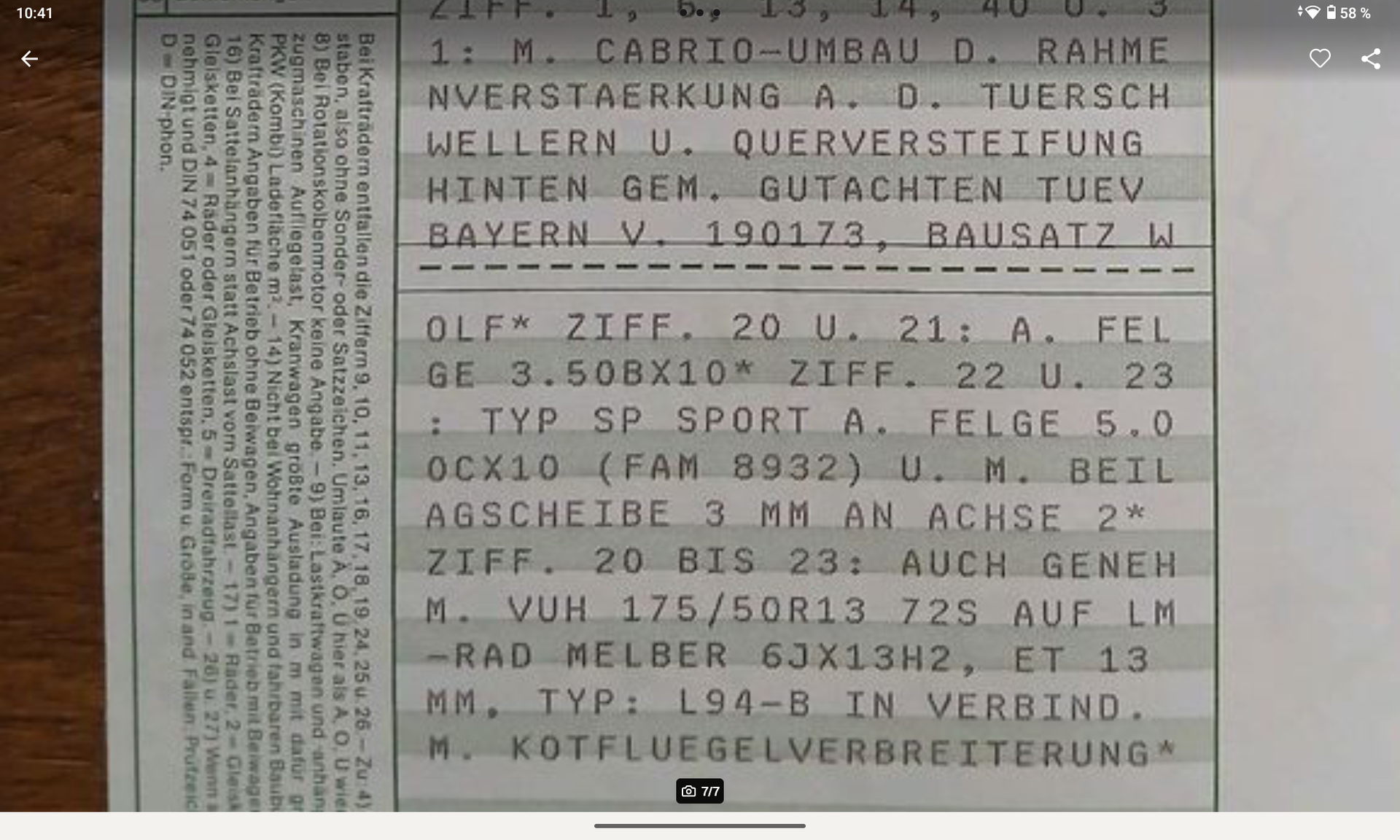

  • Beim mpi steht auch bei den 12“ Mini im Brief unter passenden Radabdeckungen, das heist da hilft wohl auch keine briefkopie aber bei vielen meiner 13 Zöller stand dies so im Brief nur mein Vergaser Cooper hatte die Lamm mit Nummern eingetragen. Vielleicht reicht deinem Prüfer ne briefkopie von nem mpi?

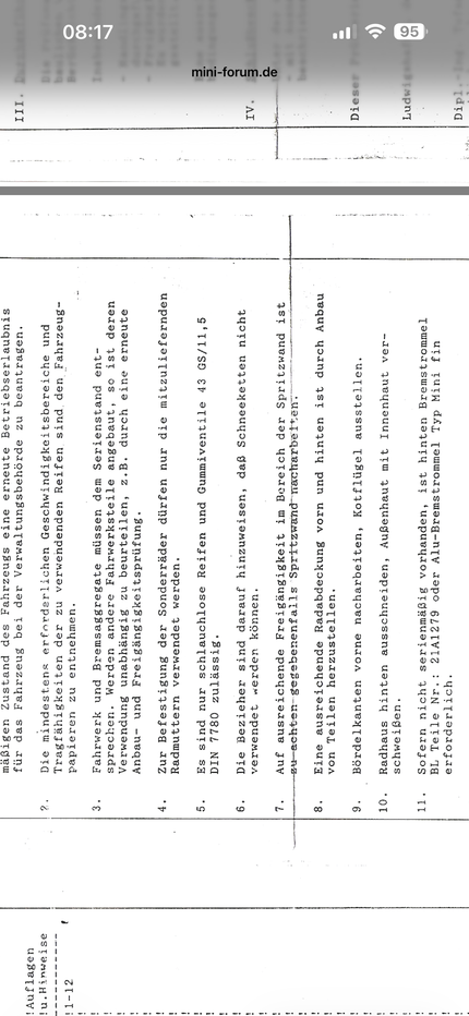

  • Kenne ich so nicht. Bis auf die von Olli genannten Lamm Verbreiterungen, wo Nummern eingetragen werden teilweise (!), steht ja bei den meisten Felgen in der ABE nur: „für ordnungsgemäße Radabdeckung muss gesorgt werden“. Nicht mehr und nicht weniger .
    Da hast du aber komischen Prüfer. Entweder mal so eine Felgen ABE hier runterladen wo das so drin steht dem Prüfer mal zeigen…oder direkt anderen tüv nehmen 😉 hab das weder hier mal gelesen noch selber in der ganzen Zeit erlebt

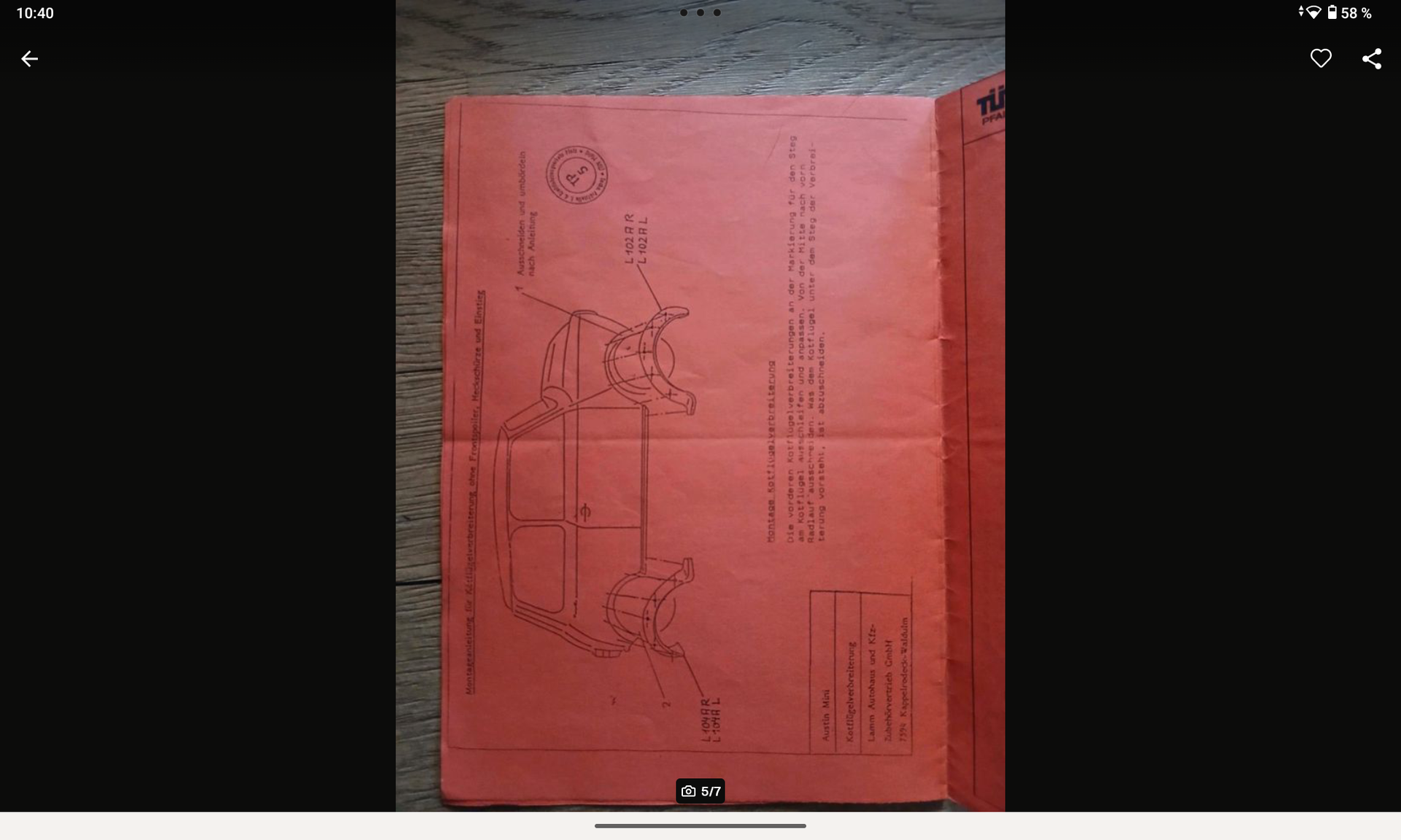

  • Siehe hier ABE 7x13 Lamm unter Punkt 8 😉
