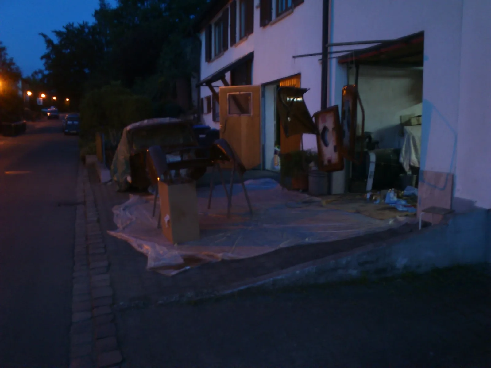

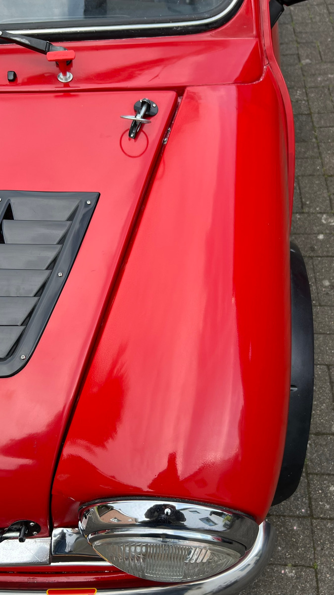

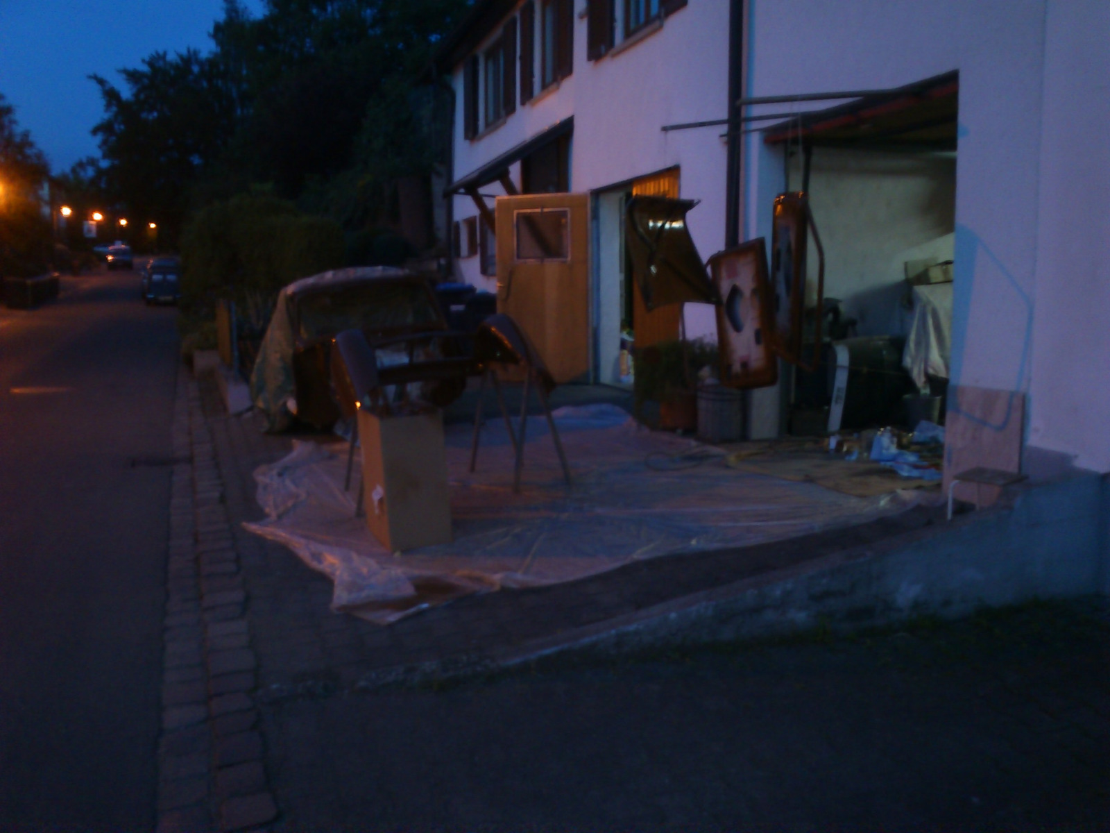

Das war eher ne schlechtere Lackierung. Noch schnell fertig werden bevor es dunkel wurde. Aber war mit dem Ergebnis ganz zufieden und hat auch 15 Jahre Winter mitgemacht.
Nachbar müssen damit leben. Sind alle freiwillig neben mir eingezogen

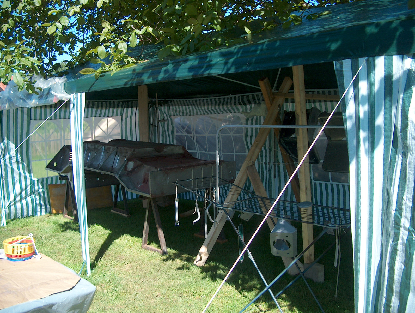

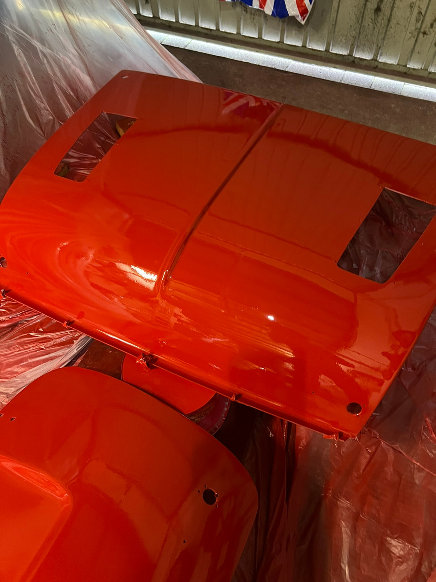

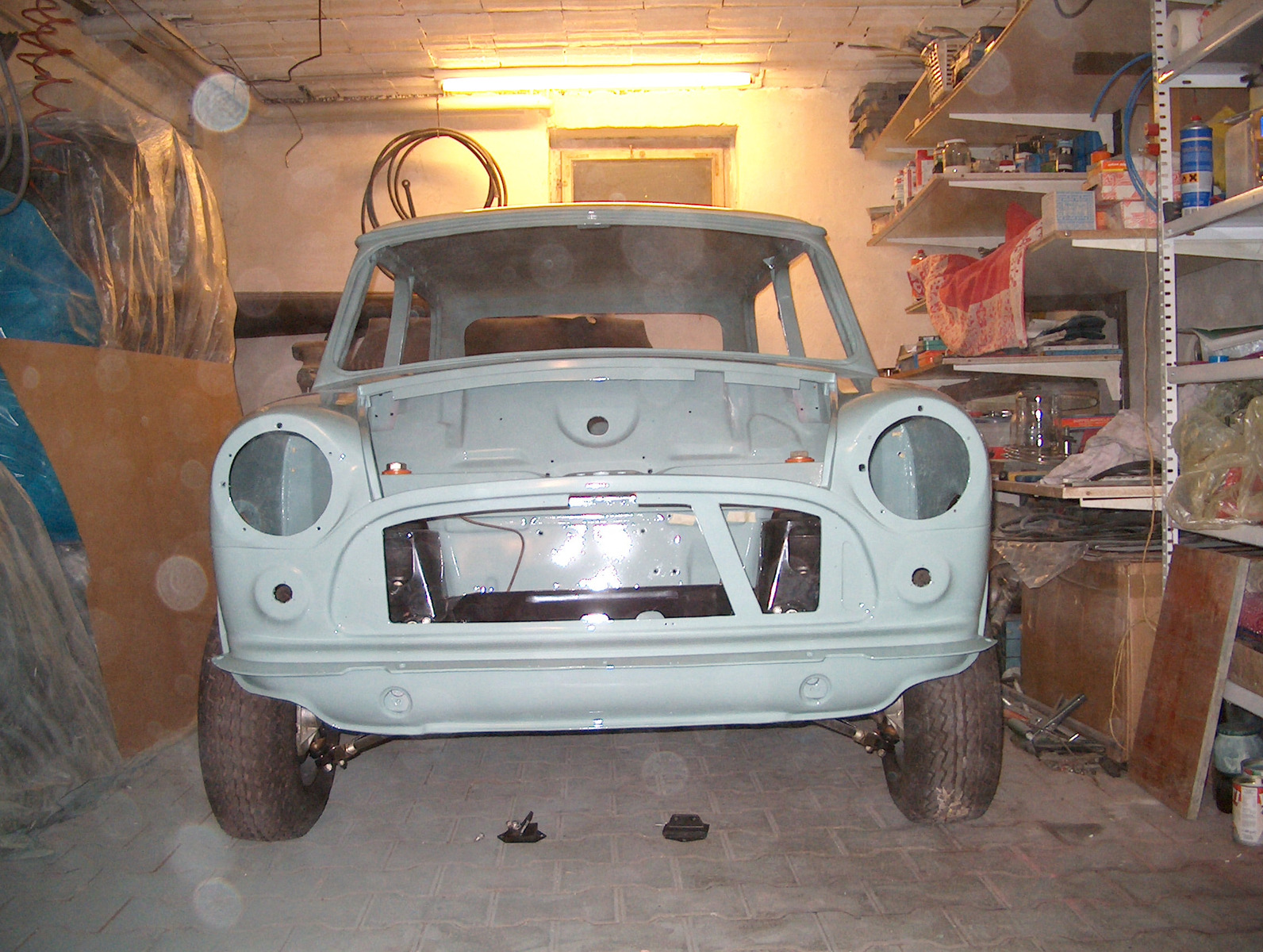

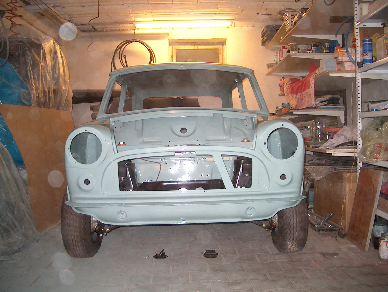

Hier hab ich mir mehr mühe gegeben, trotzdem alles auf einmal lackiert.
Der ist doch auch ganz gut geworden. -

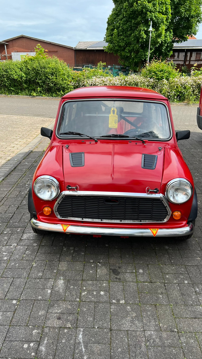

Der ist doch auch ganz gut geworden.Welche Lack hast Du da verwendet? Weil von den Bildern sieht das echt Hammer aus
Der braune war Mipa die andern beiden Sikkens bzw. AkzoNobel

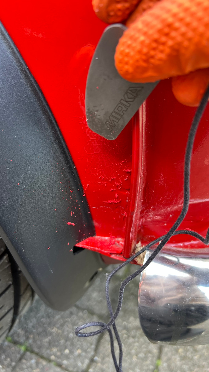

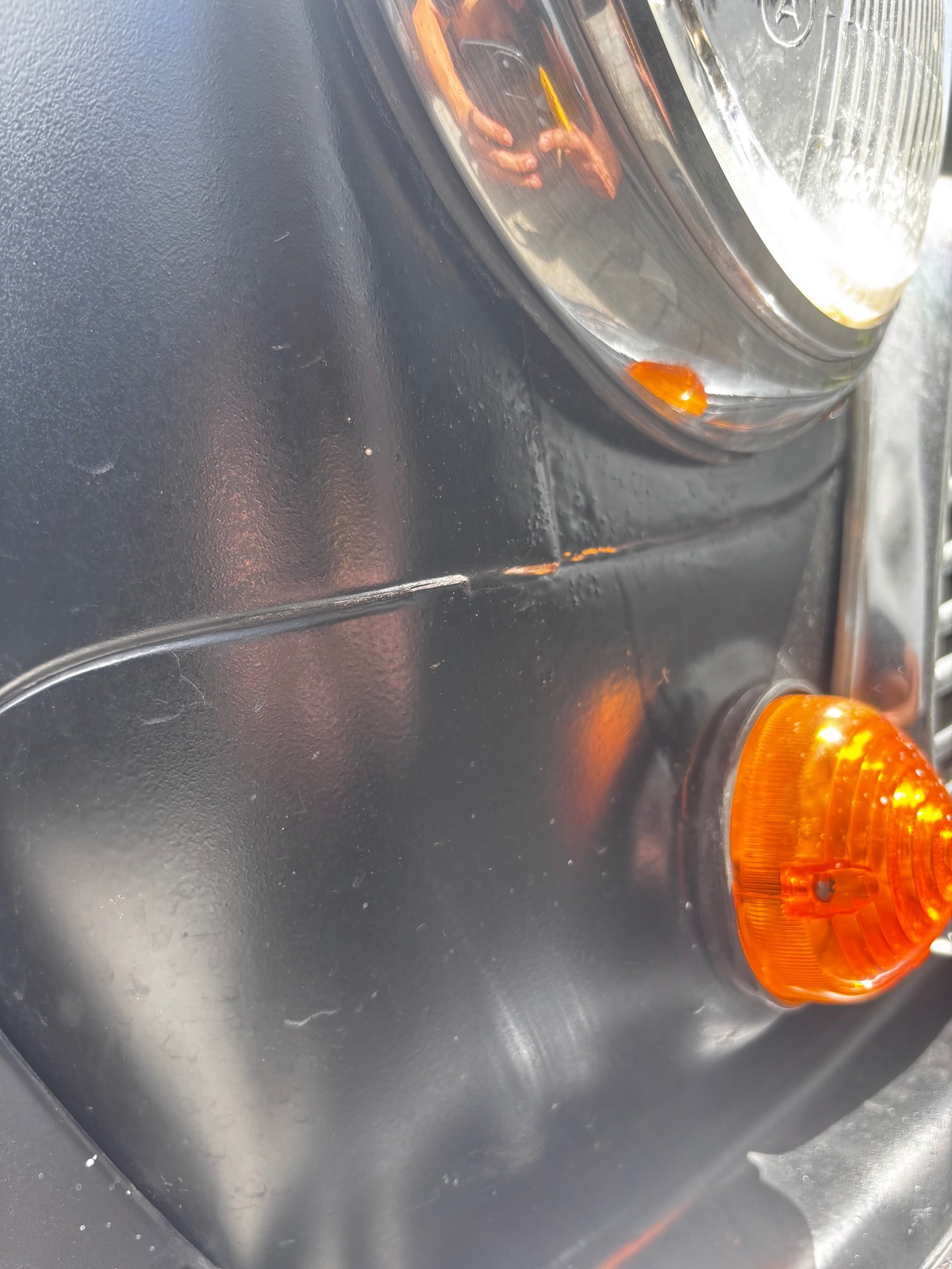

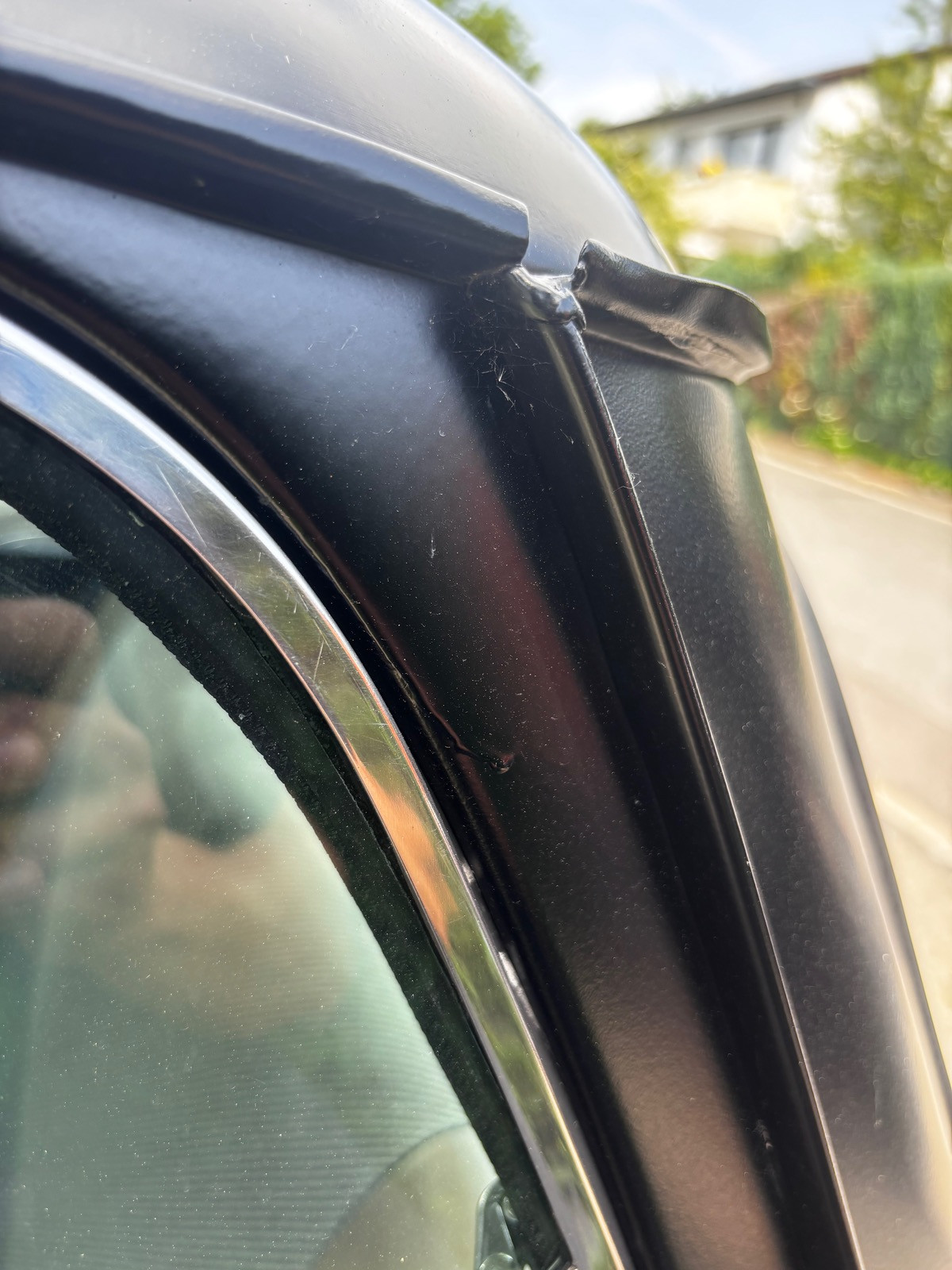

"Ich hab diese Falz unten am Schweller durch. Der Mini hatte da anscheinend Jahrelang einen Gummi-Kantenschutz drauf und da hat sich natürlich das Wasser gesammelt🫤
Dann noch hier und da ein paar leichte durchblühungen. Einmal unterm Scheinwerfer und einmal am Dreiecksblech an der Seite. Dann hab ich noch an den Vorderen Radkästen stellen wo man ran müsste (hinterm Rad, diese „Tropfkante“)."
...oder guck dir die Stellen mal genauer an mit einem kleinen Schraubendreher
...das könnte auch erstmal Blecharbeiten bedeuten und dann kannste die neuen Bleche einfach mit matt-schwarz sprühen
KTL-beschichtete Reparaturbleche gar nicht erst weiter bearbeiten. "BranthoKorrux schwarz" sparsam auf die blanken Stellen aufgetragen und den Rest roh gelassen ergibt mit den Jahren ne tolle Patina!

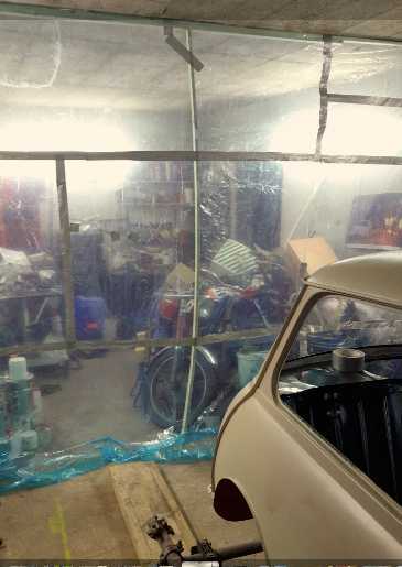

_SPILukas_ : ich hab' eh' die Scheiben draußen (also für mich gerade nicht wichtig), aber irgendwo (vielleicht hier?) hab' ich den Tip gelesen, dass man einfach ein Kabel ringsherum unter die Dichtung schiebt (so dick dass es gerade die Dichtung etwas abhebt); dann kann man das Gummprofil schön abkleben UND man kommt mit der Farbe unter die Dichtung drunter.

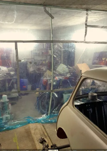

Es gibt in YT gute Beispiele für engagierte Garagenlackierung mit DIY Folienlackierkabine, Zuluft, Abluft, Wärmequelle ....
Dazu noch guter Kompressor (Lieferleistung L/min) und Spruchpistole

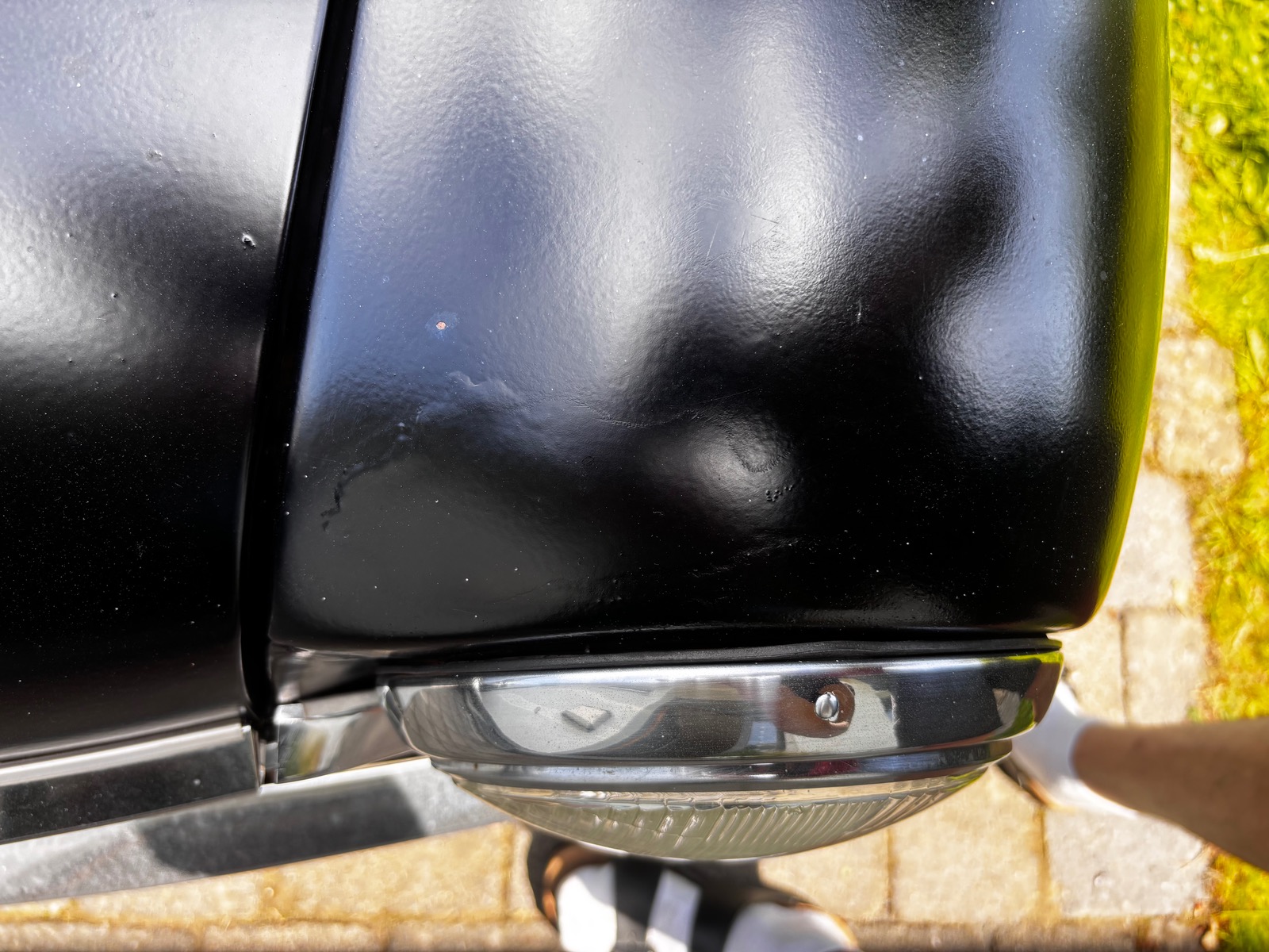

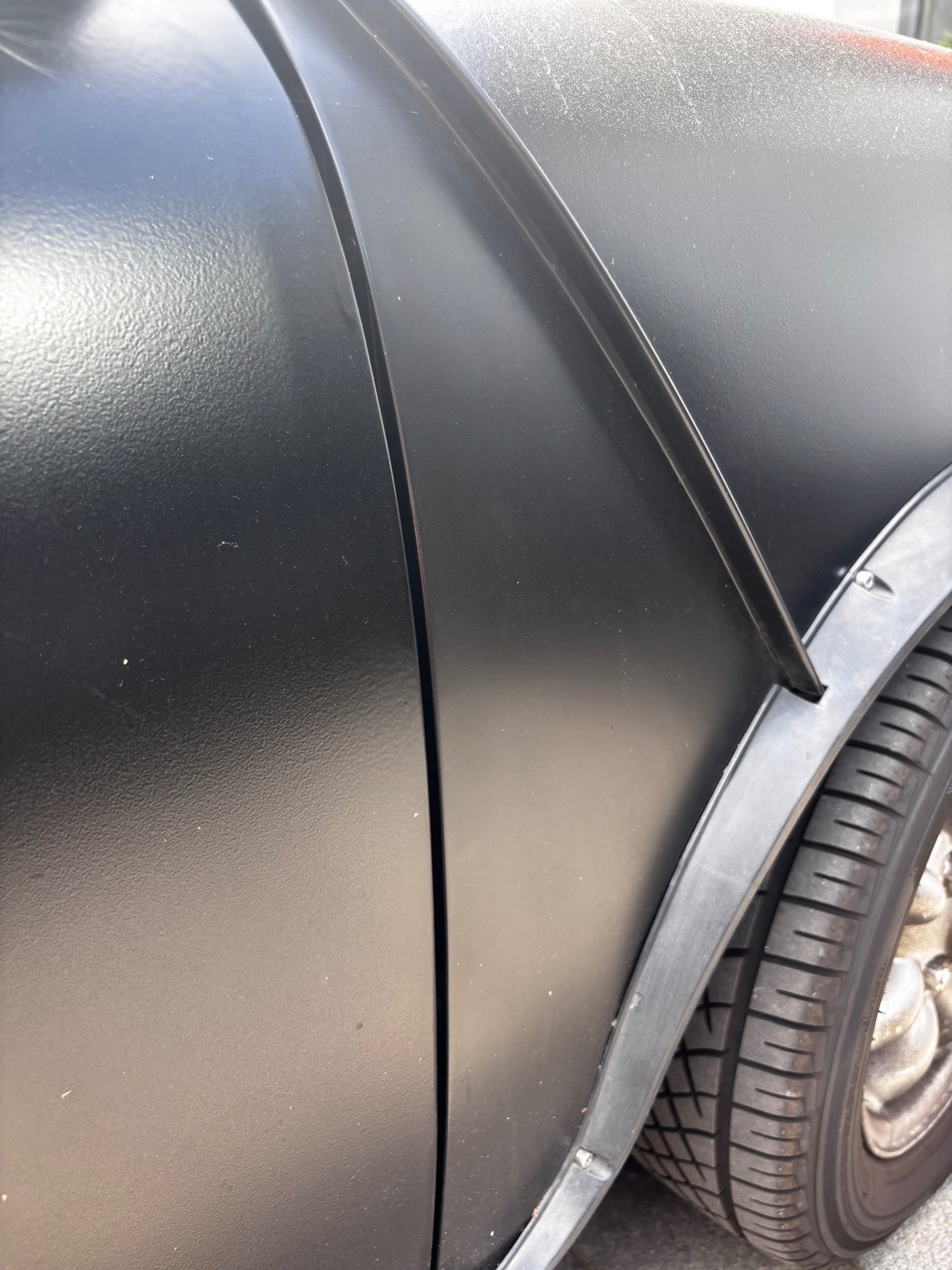

Hallo zusammen,

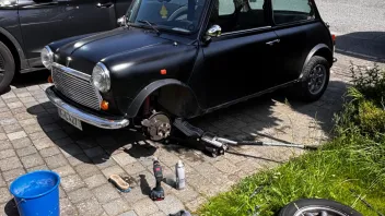

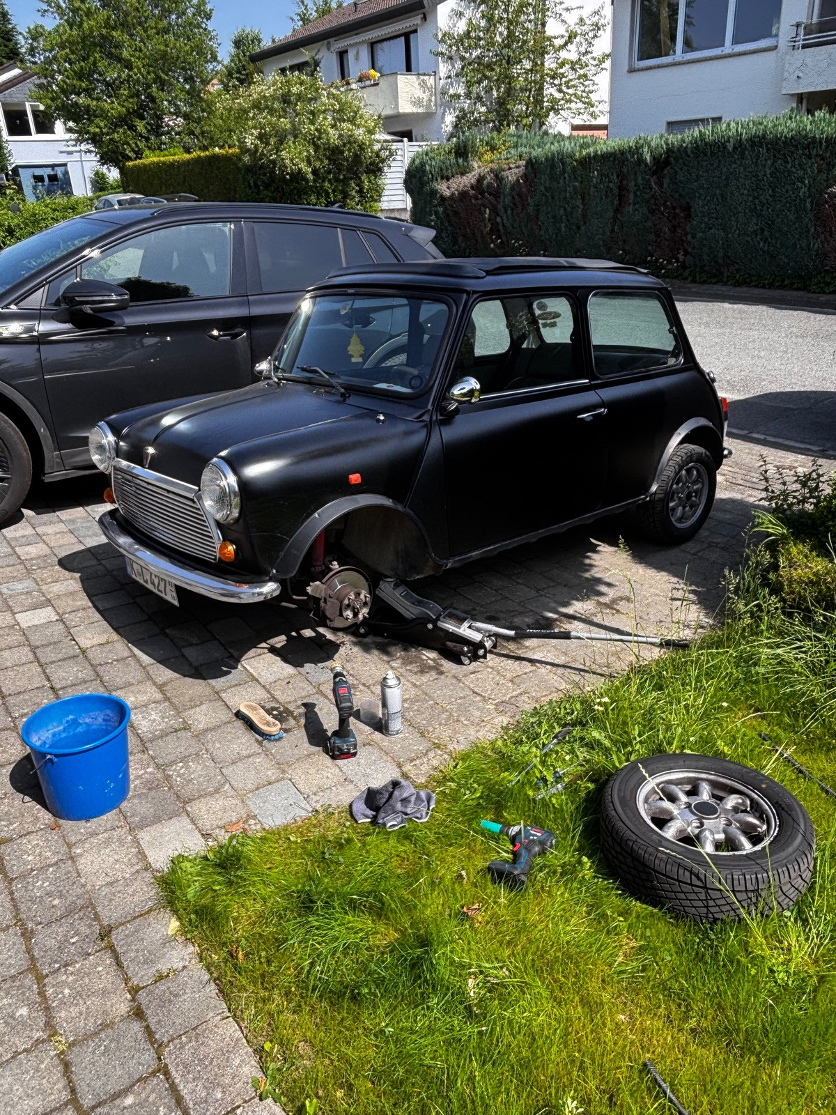

hier kommen die versprochenen Bilder von meinem „tollen“ Mattlack😂

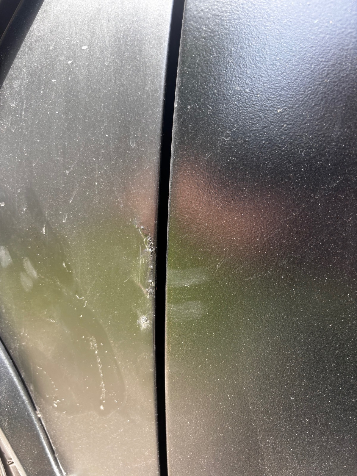

Wie man sieht wurde hier einfach drüber gesprüht, inkl. Tropfnasen und Läufer. Ich bezweifle auch, dass dafür irgendwas ab- oder ausgebaut wurde. Am Dreiecksblech wurde sich mal mit Glattschleifen probiert, der restliche Wagen ist eigentlich eine einzige große Orangenhaut😂
Habe am Anfang bevor ich mich richtig mit dem Thema beschäftigt habe, noch mit dem Gedanken gespielt, den Rest auch noch zu schleifen und dann mit Klarlack drüber zu gehen. Das ist aber bei der fragwürdigen Vorarbeit (und unbekannter Lackqualität) wahrscheinlich sehr kurzgedacht😅
Ich denke mal ihr könnt jetzt verstehen warum für mich selbst eine schlechte garagenlackierung ein Upgrade wäre😂
LG und schönes Wochenende euch💪🏼
Das kriegst Du definitiv deutlich besser hin - gibt ja hier schon genug Tips. Ich fürchte nur, dass Du bis dahin noch einen ziemlichen Weg vor Dir hast und die Oberfläche sich als das allerkleinste Problem herausstellt. Wenn Du dann alles gemacht hast, hast Du definitiv viel gelernt und Dich so infiziert, dass Du wahrscheinlich großen Wert auf einen schönen Lack legst.
Aber das kannst Du dann immer noch entscheiden.
Viel Erfolg, gutes fluchen und ganz viel Spaß,
Walter

!Für die Lacknasen gibt es so einen Lackhobel. Das ist ein geiles Ding mit dem du die Nasen weg bekommst. Bitte nicht fallen lassen, dann ist er kaputt! Deine Lackpickel bekommst Du damit auch weg!

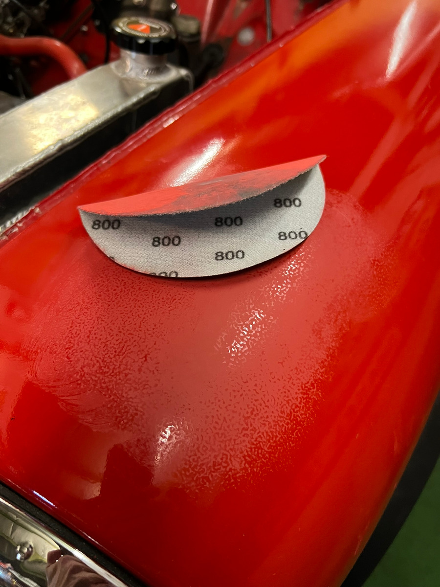

Bevor Du wild anfängst bei 123Lack K2 Dosen bestellst oder dir gar ein Lackierzelt mit Kompressor zulegst mein Ratschlag:
Mit einer Exenterakkuschleifmaschine und minds. 1500er Papier und danach 3000er Papier nass vorsichtig am Kotflügel rauf und runter schleifen.
Danach mit irgend einer Autopolitur das ganze mit Maschine polieren. (Alternative: Vorsichtig mit 800er Papier Rundscheiben in flacher Hand anfangen. Dann 1500er und dann 2000er und dann 3000er ....braucht Zeit, auch nass und mit Geduld
. Darauf wieder polieren, halt mit zwei Lappen).Warum: Bist Du dir da ganz sicher, dass das matt-schwarz ist
? Dass kann auch Sprühnebel schwarz sein und da fehlt das Aufpolieren. Gehe erstmal den geringsten Weg, bevor Du alles abschleifst und neue Farbe anmischst...kannste immer noch machen
Ja gute Idee,
das ganze Zeug fürs Polieren und Schleifen brauch ich ja so oder so, egal für was ich mich entscheide. Ich werde dann erstmal gründlich den Rost entfernen, und teste das mal dann an der Motorhaube oder so. Aber davor kommen erstmal die technischen Wehwehchen😬
