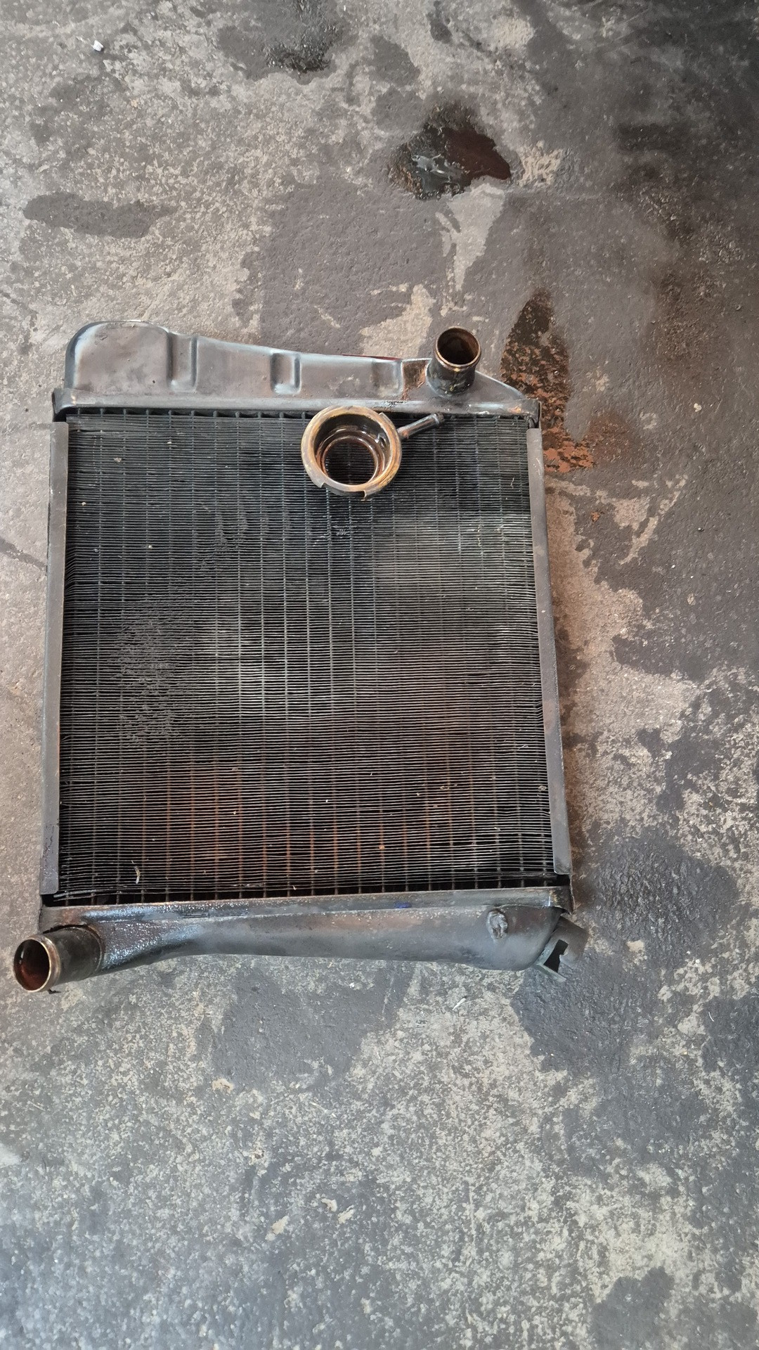

  • Jaja, da will man zum Treffen fahren und es spritzt einem das Kühlwasser auf die Scheibe und den Kotflügel. Kühlerdeckel gerissen. Keilriemen gerissen. Jemand ne Ahnung was kaputt ist? Wassertemperatur? Kühler? Oder was ggf.
    Hab mich vom ADAC nach Hause schleppen lassen. Bin verzweifelt. :roll-eyes::crying:

  • Ist der Kühlerdeckel am Kühlerschlauch irgendwo fest geschweißt oder nur locker drauf?
  • Keine Ahnung Wasserdeckel ist gerissen, Kühlwasser raus gespritzt.

    Vielleicht ist ja nur nen Schlauch abgesprungen…
    Wobei der Deckel vom Kühler nen Druckausgang hat. Jetzt ist am Überlauf vom Kühler kein Schlauch dran und alles spritzt unter der Haube Richtung Windschutzscheibe…😏. Vielleicht ist nix gerissen bis auf der Riemen!
